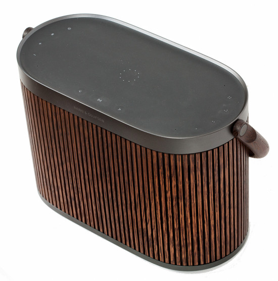

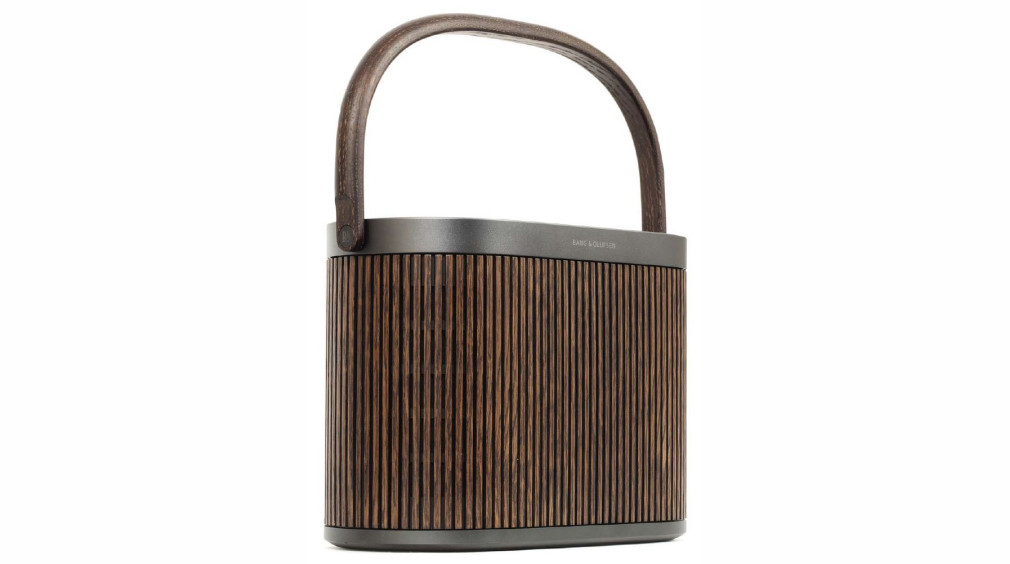

A5 ma formę damskiej torebki – koszyka. Jest dostępny w dwóch wariantach, kuszących modną, ale subtelną, "organiczną" – beżowo-brązową – kolorystyką. Jaśniejsza odmiana nazywa się Nordik Weave, ciemniejsza – Dark Oak.

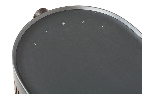

Górna ścianka to płytka niecka o "gumowanej" powierzchni. Skoro Bang & Olufsen A5 ma sobie poradzić poza domem, to musi być odporny na pył i zachlapania (certyfikat IP65). Do tych wymagań dopasowano także membranowe przyciski, możemy nimi sterować podstawowymi funkcjami, nie tylko głośnością, ale także odtwarzaniem.

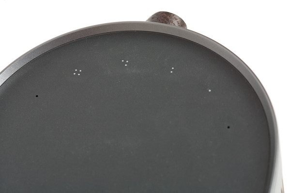

Mamy tu również cztery programowalne sensory, pod każdy z nich "podłączymy" np. ulubioną listę odtwarzania. Te i wiele innych funkcji jest dostępnych za pośrednictwem aplikacji mobilnej. Okrąg w centrum górnej ścianki oznacza obecność indukcyjnej ładowarki.
Górna część obudowy ma delikatne wgłębienie, głośnik jest odporny na pył i zachlapanie. Wielofunkcyjny panel pozwala na szybkie wywołanie podstawowych funkcji.

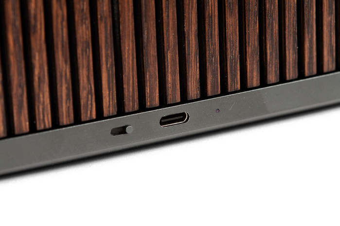

Tylny panel pokryto taką samą maskownicą jak przód (i boki), znajduje się tam tylko złącze USB-C do zasilania oraz przycisk wyciszający mikrofon. Producent deklaruje, że mikrofon jest wyłącznie częścią systemu automatycznej kalibracji, więc wydaje się, iż tryb wyciszenia to działanie na wyrost.
Niewykluczone jednak, że z czasem B&O znajdzie również zastosowanie dla mikrofonu (np. asystent głosowy...), wówczas możliwość wyłączenia mikrofonu zdecydowanie się przyda, a dla spokoju ducha, po dokonaniu kalibracji, można go "ogłuszyć" już teraz.

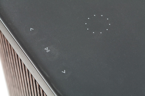

Z przodu umieszczono przyciski sterujące odtwarzaniem, powyżej nich widać oznaczenie strefy ładowarki indukcyjnej (tutaj można położyć telefon.

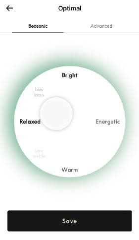

Rola aplikacji mobilnej rozpoczyna się już na samym początku od wstępnej konfiguracji urządzenia oraz "zapoznania" go z siecią Wi-Fi. Ale to zaledwie wstęp, aplikacja jest jedynym sposobem dotarcia do bardziej zaawansowanych funkcji, takich jak programowanie list odtwarzania i korekcja brzmienia; służy do tego przystępny system, znany z innych urządzeń B&O – poruszając kursorem wybieramy konfigurację w graficznym "czworokącie" brzmień, przesuwając się od dźwięku jasnego do ciepłego, od energicznego do zrelaksowanego.
Dodatkową atrakcją są cztery programowalne przyciski szybkiego wyboru (mogą np. uruchamiać listy odtwarzania), obok nich umieszczono mikrofony kalibracyjne.

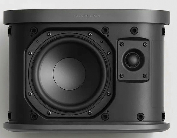

Z przodu zainstalowano układ dwudrożny, uzupełniają go dwa przetworniki szerokopasmowe na tylnej ściance.
To już nie są "wodotryski", ale elastyczność wręcz konieczna dla uzyskania dobrze zrównoważonego brzmienia z urządzenia, które może się znaleźć w bardzo różnych miejscach (od narożnika pomieszczenia po stolik na środku ogrodu).

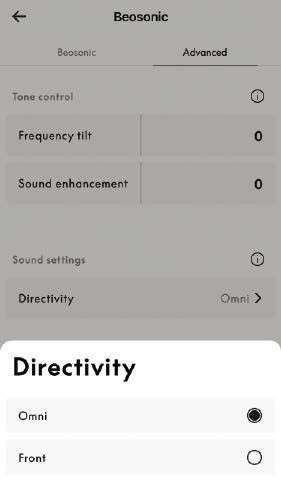

Atrakcją związaną bezpośrednio z układem akustycznym są dwa tryby promieniowania – klasycznie do przodu lub dookólnie. Tryb Omni pojawia się w wielu urządzeniach B&O, również do użytku domowego, ale może kapitalnie poprawić wrażenia na otwartej przestrzeni. Z przodu umieszczono układ dwudrożny, składający się z 15-cm przetwornika nisko-średniotonowego i 19-mm tekstylnej kopułki wysokotonowej.
Do obsługi bardziej zaawansowanych funkcji niezbędna jest aplikacja mobilna, pozwalająca wykorzystać wszystkie atuty A5, dając dostęp m.in. do wyboru trybów propagacji dźwięku (do przodu lub dookólnie).
W trybie Omni wchodzą do gry dwa umieszczone z tyłu 7-cm przetworniki szerokopasmowe (skierowane lekko na boki). Każdy z nich ma niezależny wzmacniacz o mocy aż 70 W (a więc w klasie D).

W aplikacji znajdziemy też automatyczną kalibrację i zaawansowany system korekcji brzmienia.

Akumulator ładujemy przez gniazdo USB-C w dolnej części obudowy, obok jest jeszcze mechaniczny wyłącznik mikrofonów.
