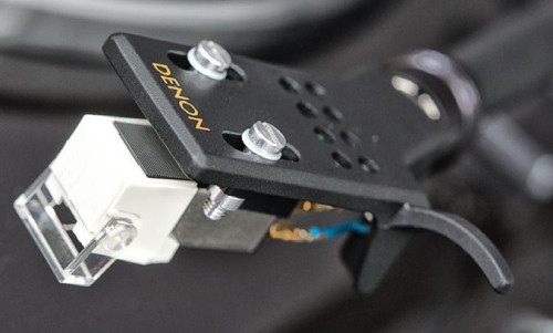

Znajdująca się w komplecie wkładka nie wygląda na wyrafinowaną, ale to prawdopodobnie Audio-Technica.

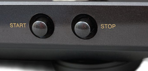

Obsługa Denona sprowadza się właściwie do rzucenia płyty na talerz i wciśnięcia przycisku 'start' (pamiętając tylko, by wcześniej odsunąć osłonkę igły). Jest również funkcja ‘stop’ pozwalająca nam przerwać odtwarzanie w dowolnej chwili.
Gramofon Denon DP-300F sam uruchamia obroty i przesuwa igłę nad początkową strefę płyty (jest przełącznik średnicy płyt), po osiągnięciu krańcowego położenia ramię jest podnoszone i przesuwane do pozycji wyjściowej, a silnik zatrzymywany.
Jeżeli chcemy poczuć trochę więcej czystej "mechaniki", możemy zrezygnować z automatu i przejść do trybu manualnego – wtedy sami decydujemy, od jakiego punktu rozpocząć odtwarzanie i kiedy opuścić igłę, ale gramofon zawsze włącza obroty (gdy tylko przesuniemy ramię nad powierzchnię płyty).

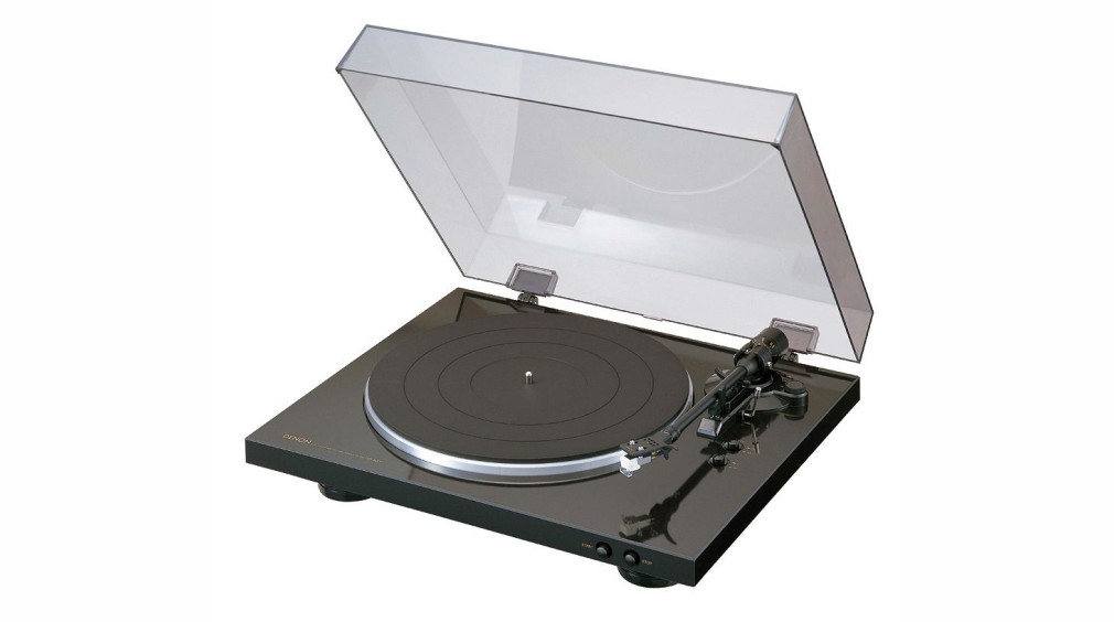

Denon DP-300F nie jest ciężki, lecz bardzo duży, większy niż wiele pozostałych gramofonów. Wynika to z rozmiarów bazowego chassis, zostawiającego ze wszystkich stron talerza sporo wolnego miejsca.
Urządzenie jest dostępne w wersjach czarnej oraz srebrnej (lakierowanie na elegancki, umiarkowany połysk, z odrobiną brokatu). Podstawą jest kompozycja tworzywa i metalu, niestety o słabym tłumieniu wewnętrznym – przypadkowe stuknięcia przenoszą się na sygnał wyjściowy.

Talerz wykonano z aluminiowego odlewu z wewnętrznym subtalerzem, na który nałożono pasek napędowy. Silnik prądu stałego zobaczymy tylko raz, uzbrajając gramofon częściowo rozłożony do transportu. Potem wszystkie elementy napędu są starannie zabudowane.
Właściwy talerz nie jest zbyt ciężki, ale mata – gruba. Ramię ma typową długość 9 cali – to dobrze wykonana, choć prosta konstrukcja oparta na metalowej rurce z dokręcaną główką. Pierścień przeciwwagi nakręcono z tyłu na oś ramienia, elementy podstawy są już plastikowe, układ antiskatingu magnetyczny – do jego regulacji służy wygodne pokrętło.
Gramofon Denon DP-300F jest dostarczany z fabrycznie zainstalowaną wkładką typu MM, nie ma na niej żadnych oznaczeń, choć niektóre cechy pozwalają przypuszczać, że to Audio-Technica.
W fabrycznym komplecie jest także górna osłona z przeźroczystego tworzywa. Gramofon stoi dumnie na wysokich nóżkach, ale chassis ze skłonnościami do rezonowania zasługuje na porządne odsprzęgnięcie od podłoża.

Denon to jedyny gramofon automatyczny w tej grupie - wystarczy położyć płytę na talerzu i wcisnąć przycisk "start".
Do korzystania z Denona trzeba się trochę przyzwyczaić – podczas wykonywania szeregu czynności automat wydaje z siebie trzaski, stuki; nigdy się nie myli, ale nie jest bezgłośny. To zupełnie normalne i nie powinno zniechęcać.
