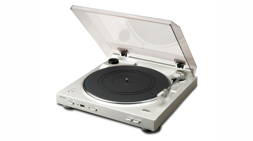

Model DP-DJ151 zniknął z katalogu, ale Denon nie zrezygnował z gramofonów (i wkładek bardzo cenionych za doskonałą relację jakości do ceny). "Środkowy" model - Denon- DP200 USB - został wyposażony w dodatki, które nas interesują, a więc zintegrowany przedwzmacniacz korekcyjny oraz złącze USB.
"200-tka" jest zupełnie inna od pozostałych testowanych gramofonów; niby we wszystkich czterech postawiono na prostotę konfiguracji i obsługi, ale Denon najlepiej pokazuje, co znaczy Plug & Play w winylowym wydaniu.
Chociaż pod górnym wiekiem wklejono jednostronicową instrukcję montażu, to nawet bez niej poradziłby sobie chyba każdy, bowiem cały gramofon jest fabrycznie zmontowany i wyregulowany, ma nawet zainstalowaną ochronną pokrywę z pleksi (i wygodne, sprężynowe zawiasy) - nam pozostaje jedynie instalacja talerza.

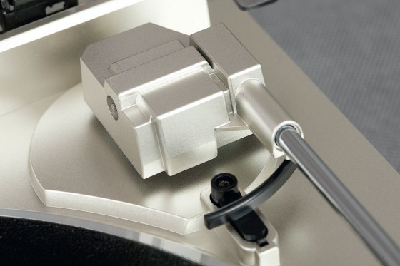

Tylna część ramienia została starannie zabudowana, nie ma tu żadnych elementów regulacyjnych.
Okno zamyka dopiero gumowa mata. Mimo szampańskiego koloru obudowy (dostępna jest także wersja czarna), wszystko jest tutaj plastikowe i tak też, niestety, wygląda. Nie ma co udawać, że to solidna, sztywna baza - oprócz talerza oraz elementów mechanizmu, metalowa jest chyba tylko rurka ramienia.
Ramię - to przygotowany specjalnie dla tego modelu monolit, który nie umożliwia w ogóle jakichkolwiek regulacji.

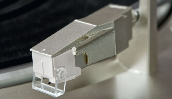

Wszystko jest tu dokładnie zabudowane i fabrycznie skalibrowane. Nie ma się w ogóle nad czym zastanawiać. Weźmy na przykład wkładkę - wbudowano ją w ramę główki, więc nie jest to typowa wkładka, jaką moglibyśmy wymienić, ale możemy - i to bardzo łatwo - zdemontować i wymienić samą igłę.

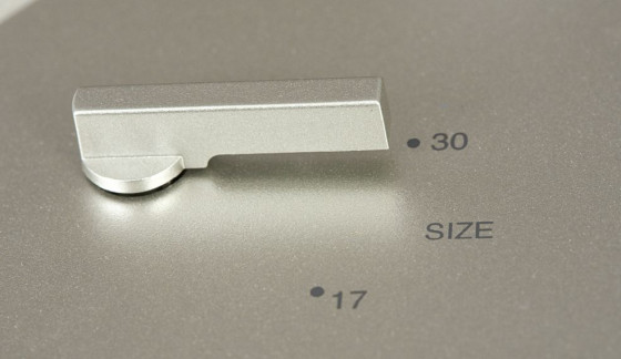

Oczywiście kupując ją u Denona. Nie ma żadnych regulacji... Denon pokazuje za to, czym jest pełen automat. Obsługa sprowadza się do wyboru prędkości obrotowej i... średnicy płyty.

Wkładkę typu MM zintegrowano z główką - można wymienić tylko igłę.

Denon to pełny automat, więc przed rozpoczęciem pracy trzeba wybrać odpowiednią średnicę płyty.
