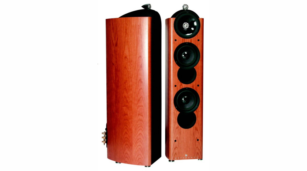

KEF Reference 203 - głośniki

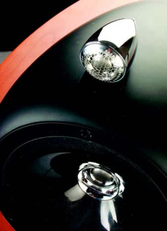

Najbardziej charakterystyczny jest układ Uni-Q - autonomiczny, dwudrożny układ zintegrowanych koaksjalnie przetworników średniotonowego i wysokotonowego (tutaj role się odwracają, to KEF walczy z niektórymi firmami, które kopiują to opatentowane rozwiązanie).
Dzięki niemu powstaje punktowe źródło promieniowania dla szerokiego zakresu częstotliwości - częstotliwości wysokie biegną z centrum głośnika średniotonowego. W układach dwudrożnych opartych na Uni-Q jest to całe przetwarzane pasmo, w układach trójdrożnych KEF-a pojawia się specjalny głośnik (lub głośniki) niskotonowy, a Uni-Q staje się sekcją średnio-wysokotonową.
Jednak w modelach aktualnej serii referencyjnej dodano jeszcze przetwornik superwysokotonowy - "hypertweeter" umieszczony na szczycie obudowy - który również wyłamuje się koncepcji punktowego źródła promieniowania. Jest jednak zasadnicza różnica między dodaniem głośnika niskotonowego a superwysokotonowego.
Niskie tony to fale długie, rozchodzą się wszechkierunkowo, i na skutek odbić są trudne do zlokalizowania - "oderwanie" ich źródła od źródła częstotliwości średnich i wysokich jest trudne do usłyszenia (z tego zjawiska korzystają systemy subwooferowo-satelitarne); ponadto, również dzięki dużym długościom fal, współpraca między odrębnymi głośnikami niskotonowym a średniotonowym nie jest narażona na znaczące przesunięcia fazowe przy zmianie osi w płaszczyźnie pionowej.
Natomiast 15kHz (częstotliwość podziału między wysokotonowym a "hypertweeterem" w KEF-ach) to fala o długości tylko ok. 2-cm.

"Hypertweeter" to 19-mm kopułka z tytanu, z magnesem neodymowym.

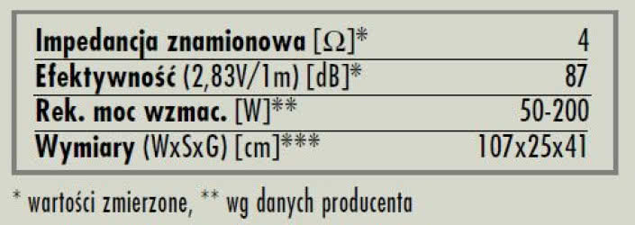

Moc wzmacniacza [W] 50-200
Wymiary [cm] 107x25x41
Typ obudowy br-p
Rodzaj głośników W
Efektywność [dB] 87
Impedancja (Ω) 4

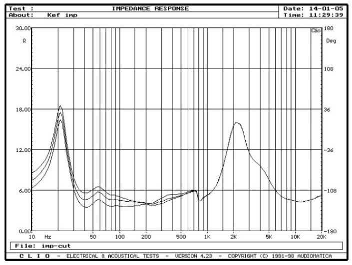

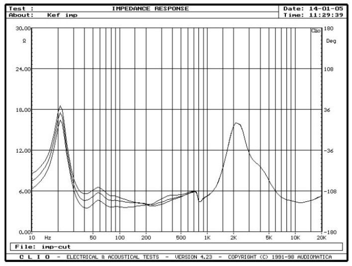

Ze względu na skomplikowanie konstrukcji, Reference 203 zasłużył sobie na wyjątkowo bogaty zestaw pomiarów. Już pierwsza charakterystyka - modułu impedancji (rys. 1) - wygląda nietypowo. Kolumna jest wyposażona w regulację poziomu niskich tonów, której działanie odbija się na przebiegu impedancji. Regulacja ta może mieć znaczenie praktyczne nie tylko w kwestii samego natężenia basu, ale i współpracy ze wzmacniaczem. Chociaż dla każdej opcji, minimum przy 200Hz pojawia się na poziomie ok. 3,5Ω, to w zakresie 40-100Hz poziom zmienia się od ok. 6Ω dla pozycji "cut" do ok. 3-4Ω dla pozycji "lift" (z poziomem pośrednim dla pozycji "flat"). Pozycja "cut" jest więc teoretycznie znacznie łatwiejsza dla wzmacniaczy słabszych prądowo, chociaż i w pozycji "lift" poziom nie spada do wartości krytycznych.
Tak czy inaczej, impedancję znamionową Reference 203 wypada określić jako 4Ω. Inne drobne ciekawostki to spłaszczenie drugiego wierzchołka bas-refleksowego (jego ślad pozostał przy 60Hz), które musiało zostać dokonane specjalnym obwodem w zwrotnicy, a także niewielki wpływ, jaki ma regulacja poziomu niskich tonów na charakterystykę impedancji w zakresie 200-700Hz. Bezwzględnie niezbyt wysoka, ale dość stroma górka przy 2kHz sugeruje, że zastosowano filtry wyższego rzędu. Mimo to, jak na skomplikowanie zwrotnicy, zmienność charakterystyki impedancji nie jest duża - ale to właśnie dodatkowe obwody mogą prowadzić do jej linearyzacji, nie tylko w zakresie niskich tonów. W takim razie czemu pozostawiono wierzchołek przy 2kHz?

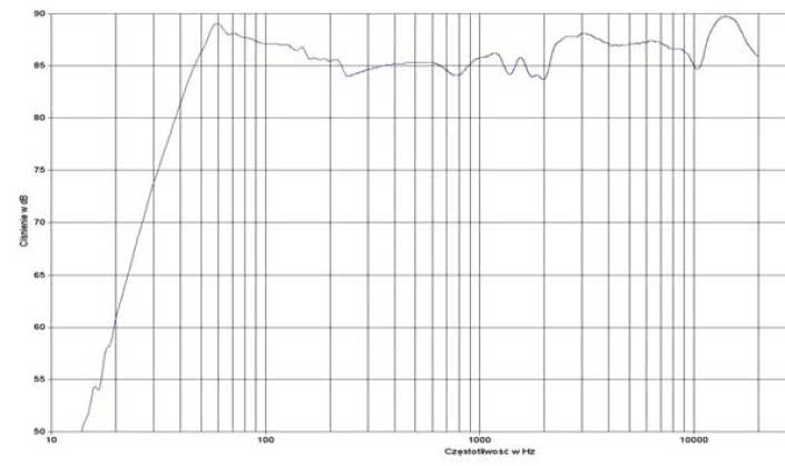

Przy wyznaczaniu charakterystyki przetwarzania (rys. 2) uwzględniono poziom basu dla pozycji "flat". Jej przebieg jest dobrze zrównoważony, chociaż KEF-owi zdarzało się już uzyskiwać lepszą liniowość - temu przecież głównie służą tak bardzo rozbudowane filtry. Tym razem widzimy lekko podniesiony poziom wysokich tonów - począwszy od 2,5kHz, znajduje się on ok. 2dB powyżej poziomu średnich. Sama średnica (zakres 200Hz-2kHz) prowadzona jest bardzo równo, z odchyłką +/-1dB. Poniżej 200Hz charakterystyka lekko się unosi (jeszcze bardziej dla pozycji "lift", nieco mniej dla "cut"), aby poniżej 60Hz już szybko spadać. Na górnym skraju pasma widzimy lokalne wzmocnienie przy 15kHz.

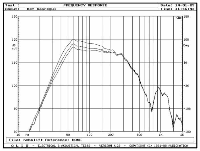

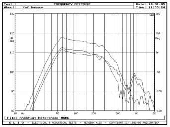

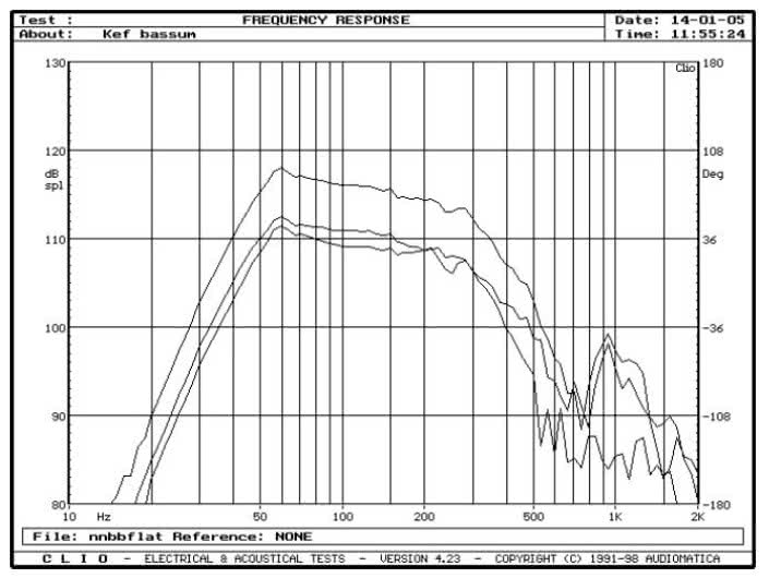

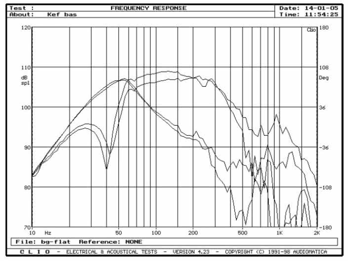

Czytelna analiza pracy sekcji niskotonowej wymagała aż trzech rysunków. Na rys. 3a pokazano niezależne charakterystyki ciśnień z obydwu głośników i z obydwu otworów, dla pozycji "flat". Widać dostrojenie obydwu komór do podobnej częstotliwości rezonansowej - ok. 40Hz. Strojenie jest dość wysokie, ale praca otworów bardzo skuteczna - wierzchołki ich charakterystyk leżą na poziomie najwyższej efektywności głośników z zakresu 100-200Hz. Widać też jednak różnicę w poziomach między samymi głośnikami, interesujące jest rozejście się ich charakterystyk powyżej 300Hz - wskazujące na to, że dolny głośnik jest filtrowany wcześniej niż górny. Okazuje się, że Reference 203 nie jest układem czterodrożnym, ale czteroipółdrożnym!
Rys. 3b pokazuje charakterystyki wypadkowe - czyli komputerowe złożenie obydwu par charakterystyk głośnik - otwór, i ostateczną charakterystykę wypadkową całego systemu niskotonowego (wciąż dla pozycji "flat"). Wreszcie rys. 3c ujawnia różnicę między charakterystykami (wypadkowymi całego systemu) przy różnych pozycjach regulatora niskich tonów. W stosunku do pozycji "flat", pozycja "lift" daje ok. 2-dB wzmocnienie w szerokim zakresie 30-200Hz, a pozycja "cut" obniża poziom o 1dB. Zawsze spadek -6dB (względem poziomu przy 100Hz) odnotujemy przy 40Hz - dokładnie według danych producenta.

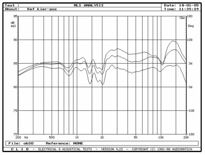

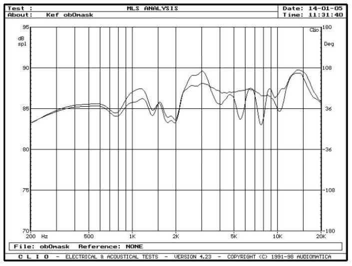

Rys. 4 rzuca nowe światło na zauważone wcześniej zjawisko wyeksponowania wysokich tonów. Dotyczyło ono pomiaru na osi głównej, podczas gdy na osiach 15° i 30° poziom się obniża, lepiej wyrównując z poziomem średnich częstotliwości. W tym jeszcze nie ma nic nadzwyczajnego. Ustawianie na osi innej niż główna niemal zawsze prowadzi bowiem do znacznego pogorszenia sytuacji w najwyższej oktawie, gdzie głośniki wysokotonowe najbardziej zawężają swoje charakterystyki kierunkowe. Szczególnie dobrze jest to widoczne na przykładzie testowanej obok Cabasse Bahii. Ale zastosowanie miniaturowego głośnika superwysokotonowego w Reference 203 pozwoliło zminimalizować te straty.
Dzięki temu pod kątem 15°, a nawet 30° uzyskujemy obniżony poziom, ale i bardzo dobrą liniowość wysokich tonów aż do 15kHz, a spadek powyżej wcale nie jest większy, niż na osi głównej. Ustawienie Reference 203 nie dokładnie w kierunku miejsca odsłuchowego, ale z osiami pod kątem 15°-30°, zaowocuje bardzo dobrą równowagą tonalną.

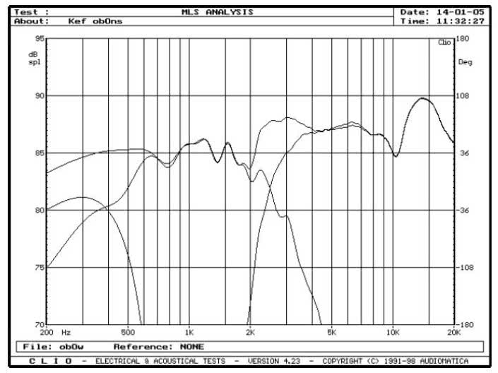

Dzięki trzem parom zacisków przyłączeniowych, przygotowanych do tri-wiringu, możliwe było niezależne zmierzenie różnych sekcji Reference 203, chociaż od początku było wiadomo, że nie wszystkich - "drożność" tej konstrukcji jest jeszcze większa. Ale właśnie te pomiary (rys. 5) wyjaśniły, że razem podłączone zostały głośniki wysokotonowy i superwysokotonowy - co oczywiście jest najbardziej uzasadnione.
Tandem wysokotonowy przetwarza od 2,5kHz (przecięcie charakterystyk), filtry dla wysokotonowego i średniotonowego mają dużą stromość. Garb przy 3kHz wynika jednak z dodania się do wysokiego już poziomu głośnika wysokotonowego, jeszcze efektywnie pracującego średniotonowego. Gdzie natomiast leży częstotliwość podziału między wysokotonowym a superwysokotonowym, nie jesteśmy w stanie ustalić. Lekka zapadłość przy 10kHz może mieć z nią związek, ale nie musi - sam układ Uni-Q, a dokładnie warunki promieniowania głośnika wysokotonowego, również w konstrukcjach KEF-a bez superwysokotonowego, dawały na pomiarach podobne efekty.
Częstotliwości podziału między sekcją niskotonowych (jak już wiemy, też nie jednorodną) a średniotonowym pojawia się przy 400Hz. Tutaj widać, że górnoprzepustowe filtrowanie średniotonowego nie jest już bardzo ostre. Rys. 6 pomaga rozpoznać wpływ maskownicy. Psuje nieco zbyt wiele (w zakresie 2-10kHz), aby to zignorować. Zwłaszcza że jak pamiętamy, bez jej udziału, pod kątem 15°-30°, możemy uzyskać bardzo dobrą liniowość. Efektywność to 87dB.
