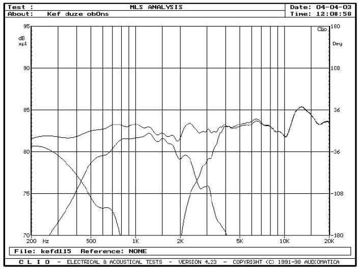

Laboratorium Perfekcyjna liniowość charakterystyki, umiarkowana efektywność przy 4-omowej impedancji.

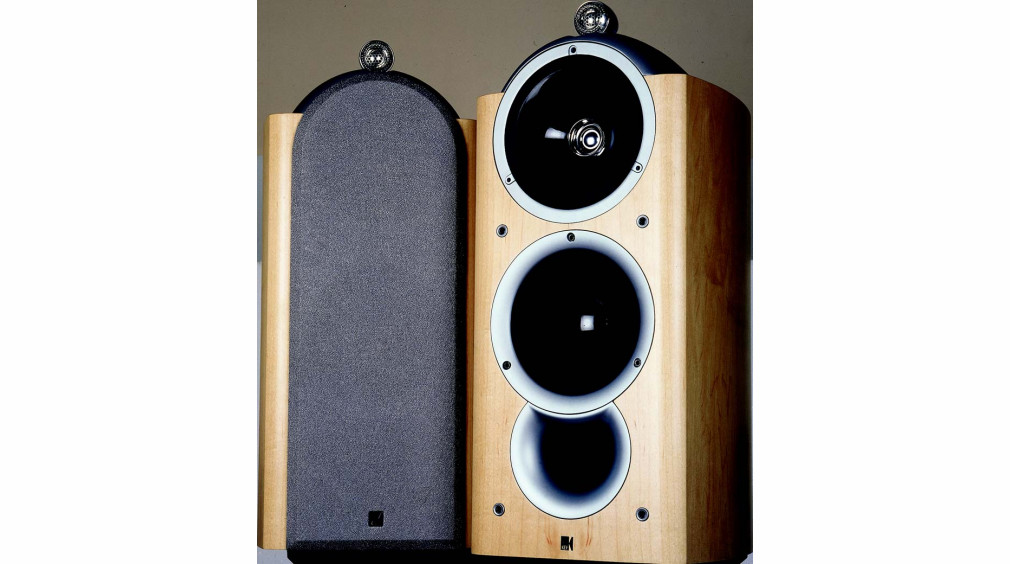

Przy wyjmowaniu Modelu 201 z pudełka, ulatniają się pewne obawy i zastrzeżenia, jakie można żywić w związku z wyglądem, zresztą wszystkich Reference, ukazywanym na zdjęciach. Kształty są jakie są, ale jakość wykonania detali odsuwa oskarżenia o zbyt jarmarczny wzorek.
Satynowane elementy, które można było podejrzewać o plastikową naturę, okazują się być przygotowane z aluminiowych odlewów, kiedy ich dotykamy, poprzez chłód dociera do nas świadomość jakości, jaką tutaj zaplanowano.

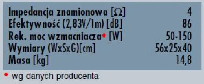

Moc wzmacniacza [W] 50-150
Wymiary [cm] 56x25x40
Typ obudowy br-p
Rodzaj głośników P
Efektywność [dB] 86
Impedancja (Ω) 4

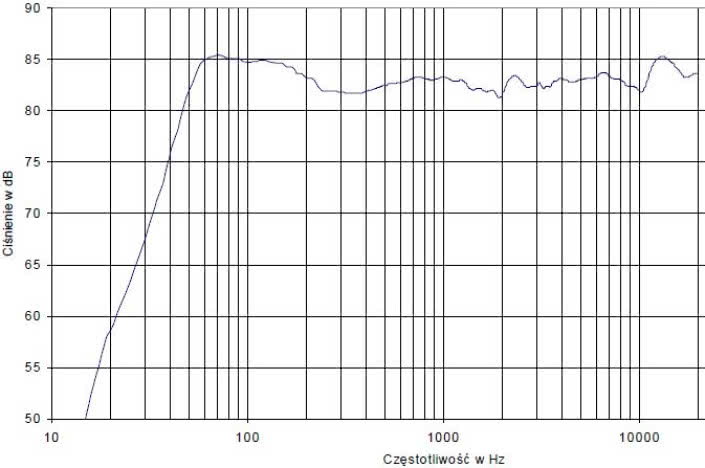

Laboratorium KEF Reerence 201

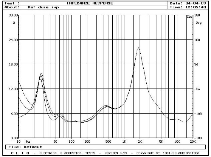

Jak zwykle musimy trochę ponarzekać, czyli wskazać na rozbieżność między danymi producenta i rzeczywistością, odnośnie impedancji znamionowej.
Wzorem innych firm brytyjskich i francuskich (tutaj sojusz wciąż obowiązuje), KEF oświadcza, że Reference 201 jest konstrukcją znamionowo 8-omową, podczas gdy ok. 3,5-omowy poziom w zakresie 100-200Hz nie pozostawia wątpliwości, że otrzymujemy zespół znamionowo 4-omowy, zresztą producent w nawiasie dodaje, że minimalna wartość to nawet 3,2Ω. Charakterystyka (rys. 1) nie jest mocno pofalowana, ale z pewnych jej cech wprawne oko odczyta zastosowanie dość skomplikowanych filtrów (choć delikatne, to częste zmiany nachylenia, natomiast że jest to układ aż czterodrożny trudno byłoby odgadnąć).
Ciekawa jest również sytuacja w zakresie niskich tonów. Widać tam trzy nieco rozchodzące się charakterystyki, przynależą one do trzech pozycji regulatora niskich częstotliwości. Wprowadza on do obwodu głośnika niskotonowego działający dwustopniowo filtr górnoprzepustowy tylko w pozycji ”lift” jest on nieaktywny. Nie jest jednak efektem jego działania spłaszczenie drugiego wierzchołka, który powinien pojawić się na skutek działania systemu bass-reflex (jego pozostałości widać przy 60Hz), wtrącono więc też obwód linearyzujący przebieg impedancji w tym zakresie.

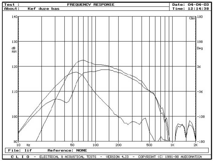

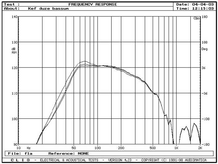

Rys. 2a pokazuje charakterystyki ciśnienia z głośnika niskotonowgo, otworu i charakterystykę wypadkową tych źródeł, dla regulatora w pozycji “lift”. Dlaczego nie “flat”? Ponieważ tylko w pozycji “lift” filtr górnoprzepustowy jest odłączony, i możemy obserwować czyste działanie układu akustycznego obudowy i głośnika. Bass-reflex ma częstotliwość rezonansową nieco powyżej 40Hz, maksimum ciśnienia z otworu leży trochę wyżej, ale pracuje on tam bardzo efektywnie. Na charakterystyce wypadkowej spadek -6dB otrzymamy przy ok. 45Hz, tym razem w pełnej zgodzie z danymi katalogowymi. Rys. 2b to zestaw charakterystyk wypadkowych dla trzech pozycji przełącznika różnice są niewielkie, szczególnie między pozycjami “flat” i “cut”, dla których charakterystyki nigdzie nie rozbiegają się więcej niż o 1dB. Regulacja ta służyć może egzaminowaniu “złotouchych”.

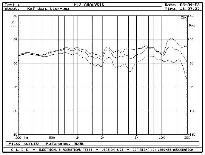

Tak jak w przypadku małej Cresty, tak i tutaj pokusiliśmy się o sprawdzenie zachowania się 201 przy różnej wysokości osi pomiaru. Ma to szczególne znaczenie dla konstrukcji z supertweeterem, gdyż należy spodziewać się, że pod pewnym kątem, wcale nieodległym od osi głównej (a gdzie jest oś główna wybrana przez producenta tutaj w znaczeniu osi o najlepszej charakterystyce trudno dokładnie powiedzieć), pojawi się głęboka zapadłość przy częstotliwości podziału między głośnikiem wysokotonowym a superwysokotonowym. T
ak jest i tym razem (rys. 3b). Stuprocentowo przeciwne fazy promieniowania od obydwu przetwotników widzimy przy 13kHz (to dokładnie częstotliwość podziału, choć producent podaje 15kHz), w sytuacji gdy miktrofon (słuchacz) znajduje się na osi wyprowadzonej 5 cm poniżej osi systemu Uni-Q co może się zdarzyć przy wcale niespecjalnie wysokich podstawkach np. na standach 60-cm, gdy siedzimy w całkiem normalnym fotelu, z uszami na wysokości 1m. 201 otrzymaliśmy bez firmowych standów, które jednak na zdjęciu wydają się mieć właśnie około 60 cm.
A tu okazuje się, że najlepsze efekty uzyskamy z podstawkami niższymi gdy nasze uszy znajdą się na wysokości głośnika superwysokotonowego. Niby “tylko” 15 cm wyżej, a wysokie tony są znacznie zdrowsze. Trzecia pokazana charakterystyka (pośrednia) dotyczy osi Uni-Q. Dlatego więc charakterystykę z osi supertweetera uznaliśmy za referencyjną dla dalszych pomiarów.

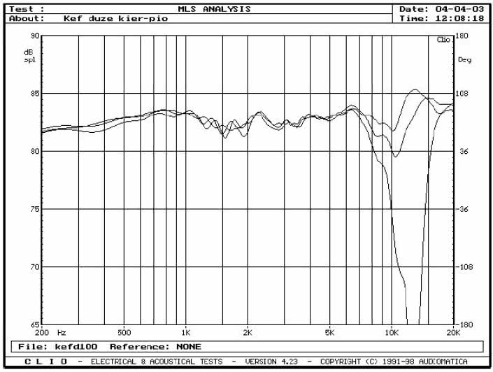

W płaszczyźnie poziomej (rys. 3a) widzimy utrzymywanie dobrej liniowości, ale z obniżeniem poziomu na osiach 15° i 30°, już poczynając od 1kHz. Na uwagę zasługuje doprowadzenie przetwarzania do granicy pasma akustycznego z minimalnym spadkiem nawet pod kątem 30°, co jest zasługą głośnika superwysokotonowego, ze względu na małą średnicę membrany, zapewniającego najlepsze rozpraszanie. Nie byłoby to możliwe dla klasycznej kopułki 25-mm (patrz pomiary Cresty10), a tym bardziej dla schowanej w stożku membrany średniotonowej przetwornika Uni-Q.

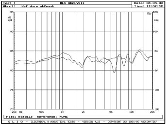

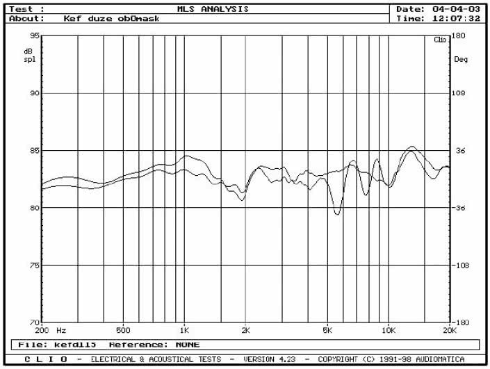

Rys. 3c przedstawia wpływ maskownicy trochę szarpiącej charakterystykę w zakresie 5-10kHz, ale chyba można by to tolerować podczas mniej krytycznych odsłuchów. Dzięki potrójnemu terminalowi przyłączeniowy dodatkowy rys. 3d ujawnia, jak podzielono pasmo między sekcję nisko-, średnioi wysokotonową (tweeter systemu Uni Q i supertweeter są podłączone pod tę samą parę zacisków, i dlatego reprezentowane są tutaj jedną charakterystyką). Częstotliwości podziału widać przy około 400 i 2500Hz, akustyczne zbocza przy drugiej z nich mają większe nachylenie niż przy pierwszej.
Wreszcie finał rys. 4. Do tej pory powstrzymawałem się od komplementowania doskonałej liniowości przetwarzania zakresu średnio-wysokotonowego, wiedząc, że po połączeniu z zakresem basu pochwały będą nie mniejsze (tym razem wykorzystaliśmy pomiar basu przy pozycji “flat”). Mieścimy się w tolerancji +/-1,5dB, a zakres 200Hz-12kHz da się uchwycić w polu +/1dB! Perfekcja. KEF to potrafi od dawna. Efektywność to 86dB, może i nic nadzwyczajnego dla 4-omowej konstrukcji, ale taka też bywa cena zawziętego wyrównywania charaktetrystyki. Czy się opłaciło, odpowiedzieć mogą już tylko próby odsłuchowe.
