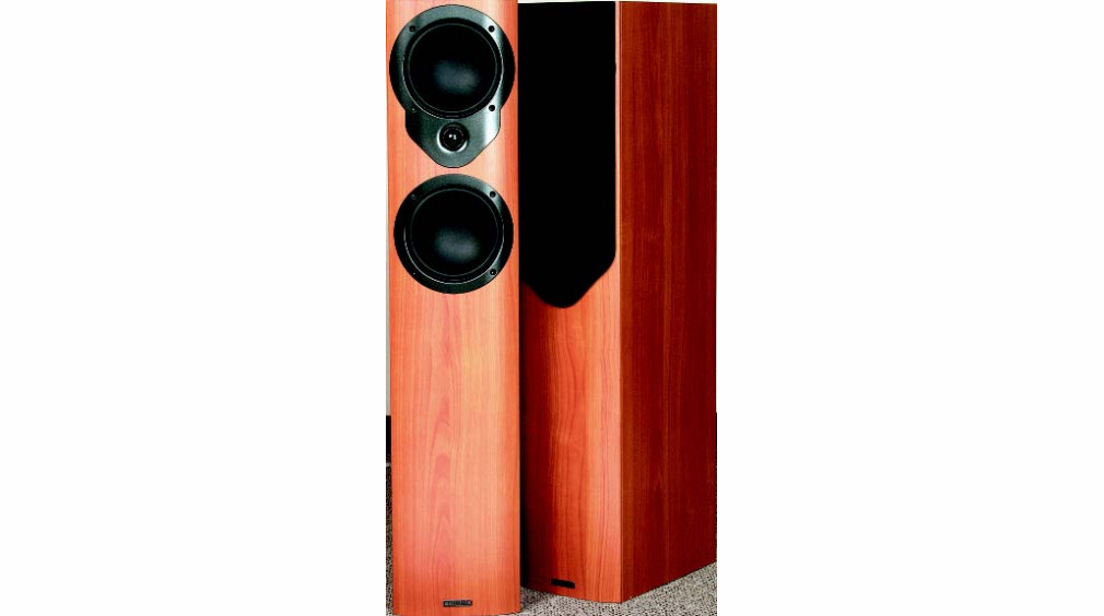

Mission M34 to konstrukcja trzygłośnikowa, ale dwudrożna. Dwa identyczne nisko-średniotonowe mają średnicę 17 cm. Membrany są celulozowe, ale nietypowe - wykonane w formie "misek", bez dodatkowych nakładek przeciwpyłowych. Magnesy mają średnicę 9 cm, z dodatkowymi pierścieniami spełniającymi rolę częściowego ekranowania. Głośnik wysokotonowy to 25-mm kopułka tekstylna, z magnesem neodymowym.
Obudowę zrobiono z płyty mdf o grubości 2,5 cm, a wewnątrz znajdują się cztery poziome wzmocnienia. W dolnej części skrzynki wydzielono komorę, do której mamy dostęp przez plastikową zaślepkę pod zaciskami. Terminale są podwójne. Wylot bass-reflex ma dużą średnicę i znajduje się tyłu.
Mission M34 dostępne są w trzech wersjach okleiny winylowej: czarnej, bukowej i drzewa wiśni. Przednia ścianka ma zaokrąglone krawędzie na tak dużym promieniu, że pierścieniowe osłonki przetworników musiały zostać wyprofilowane. Niewielka plastikowo-materiałowa maskownica zaczepiana jest na wgłębieniach wkrętów ampulowych trzymających głośniki.

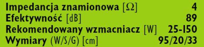

Moc wzmacniacza [W] 25-150
Wymiary [cm] 95/20/3
Typ obudowy br-t
Rodzaj głośników W
Efektywność [dB] 89
Impedancja (Ω) 4

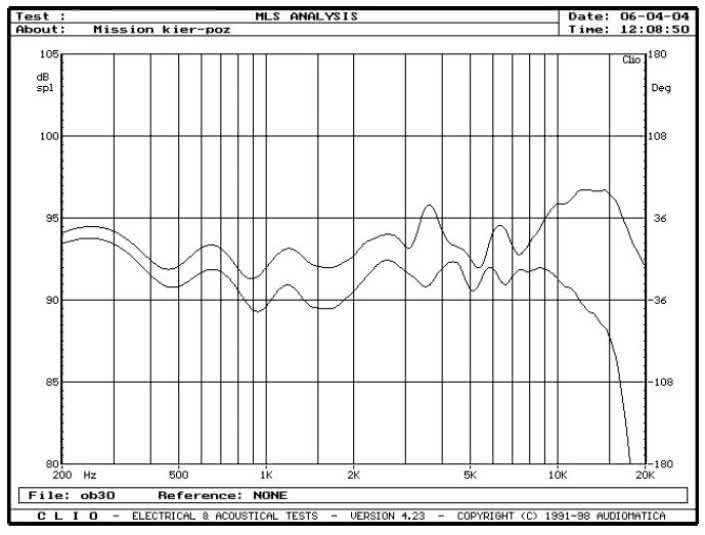

Rys. 2 ilustruje bardzo dobrze zrównoważoną charakterystykę, mieszczącą się w polu +/-2,5dB, z lekkim wycofaniem średnich częstotliwości. Charakterystyka opada już od 100Hz, ale początkowo łagodnie, dzięki czemu spadek -6dB (względem poziomu średniego) pojawia się poniżej 40Hz.

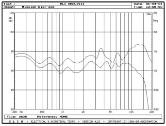

Poziom wysokich tonów okazuje się oczywiście niższy na osi 30° (rys. 3).

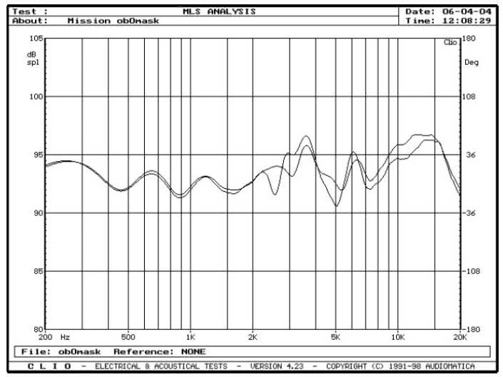

Maskownica powoduje lekkie zmiany na charakterystyce (rys. 4), należą one jednak do mniejszych, jakie można zaobserwować w takich sytuacjach.
