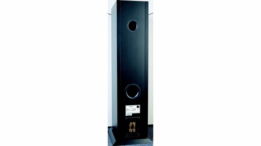

Obudowa Phonar P20s wykonana jest z płyt MDF, grubości 22 i 25mm, lakierowana na czarno na ściankach bocznych, oklejona czarną folią na ściance tylnej i oklejona naturalnym fornirem w kolorze czarnym, czereśniowym lub bukowym na ściankach przedniej i górnej. Przednie krawędzie zaokrąglono, głośniki zagłębiono w wyfrezowaniach, a całą konstrukcję oparto na cokole, w który można wkręcić kolce.

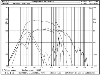

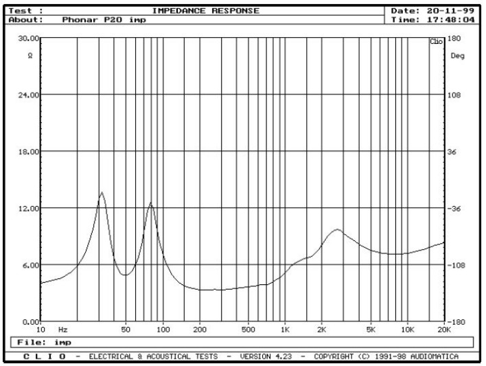

Poziom ok. 3,5Ω w szerokim zakresie 150-700 Hz pozwala zakwalifikować Phonar P20s jako konstrukcję znamionowo 4-omową (rys. 1.); 50Hz (minimum między dwoma wierzchołkami) to uśredniona częstotliwość rezonansowa bassreflexów dwóch podsystemów. Rys. 2. pozwala na dokładniejszą analizę promieniowania źródeł niskich częstotliwości. Głośnik i komora dolna zostały dostrojone niżej, minimum amplitudy głośnika przypada na 45Hz, niewiele wyżej widać maksimum ciśnienia otworu, pracującego bardzo efektywnie.
Głośnik górny ma minimum amplitudy przy ok. 52Hz, otwór osiąga maksymalną efektywność przy 60Hz. Charakterystyka wypadkowa wszystkich tych źródeł pozwala stwierdzić, że punkt -6dB znajduje się przy 40Hz.

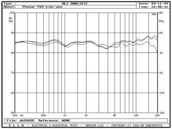

Zakres średnich i wysokich tonów (rys. 3.) jest dość dobrze zrównoważony, zwraca uwagę niemal zbieżna z pomiarem z osi głównej charakterystyka zmierzona na osi 15°, aż do granicy 20kHz.

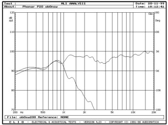

Rys. 3a przedstawia dwie charakterystyki sekcji górnego głośnika nisko-średniotonowego wraz z głośnikiem wysokotonowym i dolnego głośnika niskotonowego. Jak widać, zakres pracy głośnika dolnego został dobrany optymalnie, ze względu na charakterystykę pracy górnej “trzynastki”, wykazującą kilkudecybelowy spadek poniżej 1000Hz; uzupełnia jej przetwarzanie już poniżej tej częstotliwości, pracując w pełni efektywnie również w zakresie “dolnego środka”, a nie tylko w zakresie najniższych częstotliwości, jak sugerowałoby nazywanie go subwooferem.

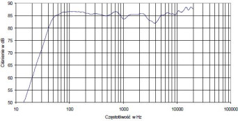

Całościowa charakterystyka przetwarzania, na tle całego pasma akustycznego, prezentuje się korzystnie; mimo lokalnego osłabienia przy 4kHz (prawie na pewno nie dość dobra integracja głośników w zakresie częstotliwości podziału) i lekkiego wyeksponowania najwyższych częstotliwości, można ją zmieścić w granicach +/-3dB w pasmie 45-20000Hz.
