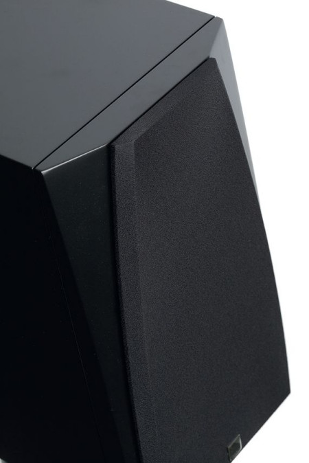

Obudowa ma kilka "smaczków", pełniących określone zadania akustyczne - pochylenie frontu koryguje pozycję przetworników, a ukośne sfazowania redukują odbicia fal średnich i wysokich częstotliwości.

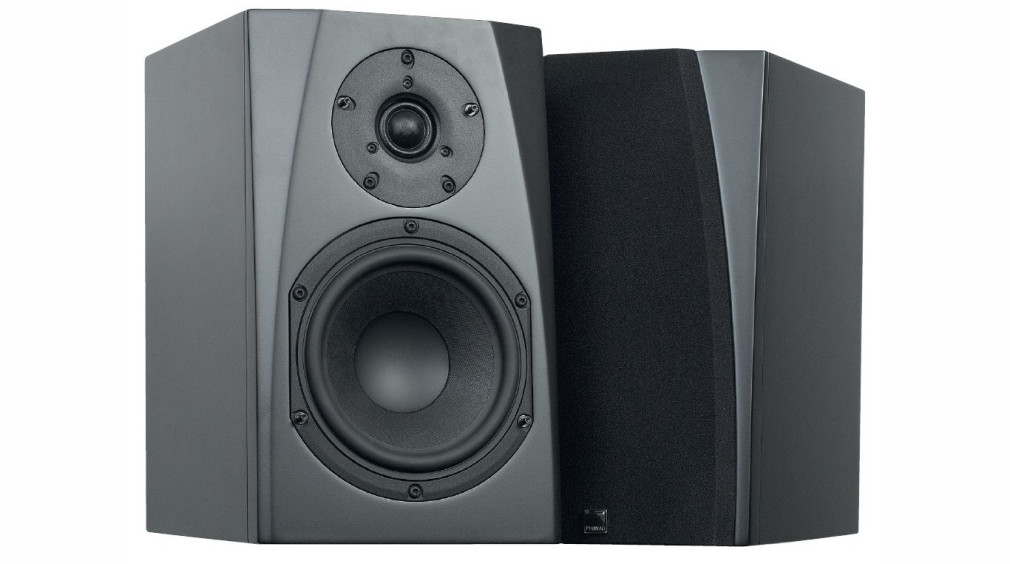

Obudowa Phonar Veritas M4 jest nie tylko pochylona; ma też na akustycznie pożyteczne sfazowania pionowych krawędzi frontu przy wysokotonowym - to zmniejszy odbicia i interferencje. Maskownica wykonana z płyty mdf nie ma jednak wyprofilowań, więc wprowadza na charakterystyce trochę zakłóceń. Mocowana jest elegancko, chociaż nie na magnesy, ale na kołki - cztery wchodzą w specjalne łby śrub mocujących głośniki.

Dostępnych jest pięć wersji kolorystycznych kolumn Phonar Veritas M4: w całości lakierowana na czarny mat, czarny połysk, biały połysk, wykończona naturalnym fornirem orzechowym i czereśniowym. Gdyby udało się usunąć dylatację oddzielającą front od korpusu, byłoby jeszcze ładniej, zwłaszcza dla wersji na wysoki połysk.

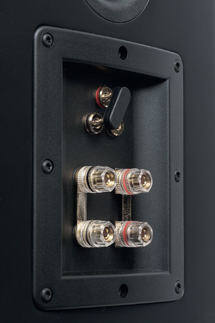

Ciekawostką jest obecność regulatora poziomu wysokich tonów - to dzisiaj funkcja rzadko stosowana.
Regulacje są przez audiofilów kojarzone z wybrykami odejścia od charakterystyki neutralnej, a przecież żadna nie jest idealna, i ostateczna decyzja, czy dać decybel mniej czy więcej wysokich tonów, w całym pofalowanym przebiegu charakterystyki wymyka się kryteriom obiektywnym, i można ją oddać wyborowi subiektywnemu.
Tutaj zmiany są bardzo subtelne, każda z dostępnych charakterystyk trzyma się znacznie bliżej neutralności niż niejedna "nieregulowana" charakterystyka konkurentów. Nie miejmy więc oporów, aby sobie trochę dodać lub ująć, jeżeli tylko tak nam się będzie podobało.

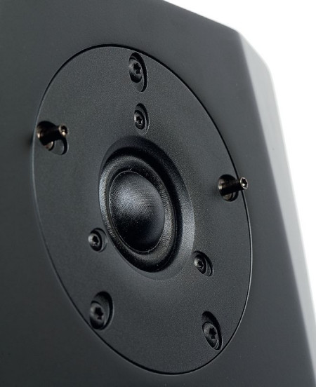

Przetwornik wysokotonowy z tekstylną membraną kopułkowo-pierścieniową zdobył jeszcze większą popularność, niż przetwornik pierścieniowy; różne jego odmiany spotykamy w nowych projektach częściej, niż klasyczne kopułki.
Emocji jest mniej niż z Premier i Cometów. Veritasy nie pozwalają sobie niemal na żadne "wycieczki" i odchyłki od neutralności, nawet takie, które niewielkim kosztem mogłyby zwiększyć atrakcyjność, zwłaszcza w zakresie wysokotonowym, więc w porównaniu z wymienionymi konkurentami, a także z Ariami, Veritasy mają mniej góry. Jednak nie potrzeba jej więcej, aby wszystko było na swoim miejscu, czytelne, selektywne, płynnie połączone ze średnicą, a nie "zatopione", ani nie wyskakujące nawet najdrobniejszymi ostrościami i sykliwościami.
Wysokie tony są rozdzielcze, gładkie i kulturalne, takie, jakich się spodziewamy po dobrej tekstylnej kopułce, chociaż zawsze w gestii konstruktora pozostaje decyzja, czy je wyeksponować, czy zostawić "w spokoju". Po odsłuchu stawiam na śladowe, kosmetyczne wzmocnienie, bo charakterystyki bliskie idealnej liniowości zakresu średnio-wysokotonowego, przy mocnym basie (o tym za chwilę), brzmią zwykle jeszcze ciemniej i smutniej. Monitory Phonar Veritas M4 mają "trochę" swobody i oddechu tyle, ile mieści się w konwencji poważnego, profesjonalnego zrównoważenia. Poza tym jest regulacja...

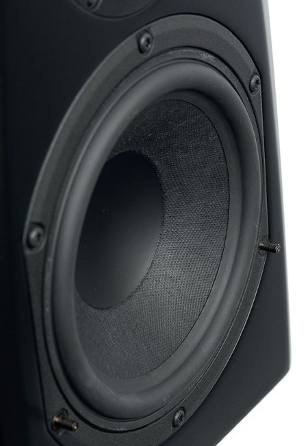

Ten głośnik nie jest już tak szeroko stosowany, jak dziesięć lat temu, ale do dzisiaj może zapewnić dobre brzmienie - Peerless HDS 164 Nomex. Solidna konstrukcja z membraną celulozowo-nomexową i odlewanym, aerodynamicznym koszem.
Stabilność celulozy
Nisko-średniotonowy to... Peerless? Tymphany? Nie chciało mi się sprawdzać, jaka metka jest tym razem na tym głośniku, w każdym razie to model opracowany na początku XX wieku przez Peerlessa, potem "wchłoniętego" wraz z Vifą przez koncern Tymphany. Charakterystyczny kosz, o całkowitej średnicy 18 cm, ze "ścięciami" redukującymi szerokość (w określonym ustawieniu) do 164 mm - czyli HDS-164 Nomex.
Wraz z innymi wersjami była to jedna z pierwszych 18-ek z koszem o "aerodynamicznym" profilu ze smukłymi żebrami i wentylacją pod dolnym zawieszeniem. Dzisiaj to już standard, tak jak wyprofilowanie bas-refleksów, ale ćwierć wieku temu była to innowacja, którą Peerless mógł się pochwalić.
Membrany celulozowe z dodatkiem włókna nomexowego też były ważną zmianą, nawet nie ze względu na Nomex; w latach 80. i 90., podobnie jak wielu innych producentów, Peerless skupił się na membranach polipropylenowych, które jako materiał nowocześniejszy miały zastąpić wysłużoną celulozę.
Na przełomie wieków moda na polipropylen zaczęła przygasać i oprócz kolejnych "wynalazków", lepszych i gorszych, membran metalowych i plecionych z różnych włókien, do łask wróciła - i to w glorii materiału bardzo szlachetnego, dobrze zrównoważonego - właśnie celuloza.
Producenci poddali ją różnym zabiegom udoskonalającym i upiększającym (dodatki innych włókien, minerałów, nasączanie, powlekanie, przetłaczanie, nacinanie...), stosowane są różne metody formowania (prasowanie, wolne suszenie), możliwe jest więc uzyskiwanie różnych parametrów i właściwości, optymalnych dla zastosowania w określonym zakresie częstotliwości, ale baza - pulpa celulozowa - okazała się niezawodnym materiałem wyjściowym.
Stosowana jest dzisiaj również w ultranowoczesnych membranach sandwiczowych jako jedna z warstw. Jednak mimo faktu, że technologię membran celulozowych opanowano już 100 lat temu, uzyskanie stabilności parametrów w produkcji (consistency), przekładającej się utrzymanie ustalonych dla danego typu głośnika charakterystyk, jest trudniejsze niż w przypadku membran metalowych, polipropylenowych czy plecionych (z włókien syntetycznych).
Pulpa celulozowa to materiał pochodzenia naturalnego (stąd zmienność parametrów u samego źródła), ponadto bardziej wrażliwy na warunki klimatyczne (wilgoć), dlatego też dobre membrany celulozowe (i głośniki z ich udziałem) wcale nie są tanie.
Phonar i jego dostawca spisali się w tej kwestii na medal, charakterystyki obydwu egzemplarzy dostarczonej pary są niemal idealnie zbieżne, co oczywiście jest pochodną zbieżności zainstalowanych przetworników, zarówno nisko-średniotonowych, jak i wysokotonowych.

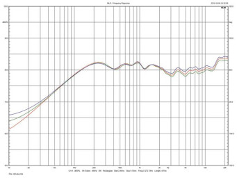

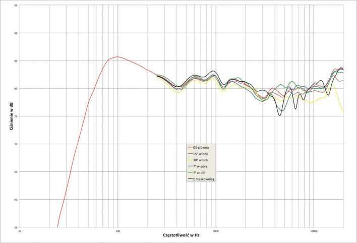

Kiedy spojrzałem na charakterystykę przetwarzania M4, natychmiast zacząłem szukać opisanych już pomiarów Arii 906 – czy przez pomyłkę nie przygotowałem dwa razy tych samych?
Nie... oczywiście po chwili można było zauważyć wiele różnic, chociaż ogólny kształt jest bardzo podobny, i nie jest to kształt wyjątkowy, zbliża się do tzw. krzywej fi zjologicznej, z typowym obniżeniem przełomu średnich i wysokich tonów, jednak tutaj relatywnie niski poziom jest kontynuowany aż do ok. 15 kHz.
W komentarzu do pomiarów Arii 906 nawiązałem do ich brzmienia; tam sytuacja była ciekawa o tyle, że obserwowany kształt charakterystyki wcale nie przekładał się na brzmienie zdominowane przez niskie częstotliwości, co można już stwierdzić w przypadku M4; dźwięk z nich jest taki, jakiego można się spodziewać na podstawie pomiarów.
Charakterystyki w umiarkowanym stopniu rozchodzą się w sąsiedztwie (powyżej) częstotliwości podziału (wg danych producenta 2,3 kHz), ale już w innym "kierunku" niż w Ariach 906 – teraz osłabienie pojawia się pod kątem +7º (w górę), a najwyższy poziom pod kątem -7º (w dół), czyli podobnie jak Premier 200B.
Warto zatem zaopatrzyć się w wysokie podstawki i niski fotel. Maskownica nie szarpie charakterystyki tak mocno jak w Arii 906, ale trochę brakuje jej do ideału, należy ją zdjąć, tym bardziej, że obniża i tak umiarkowany poziom w zakresie wysokich tonów. Ale... z pomocą może przyjść regulacja wysokich tonów (minus/neutralna/plus).

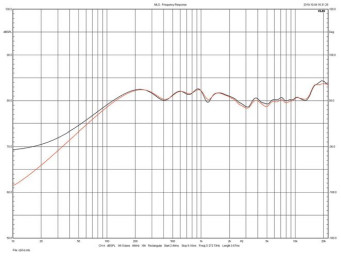

Subtelne różnice między charakterystykami nie sięgają nawet 1 dB, jednak przy tak starannym i kulturalnym zestrojeniu, jakim chwalą się w M4 (w teście odsłuchowym), mogą one okazać się decydujące dla nadania ostatniego szlifu. Nawet wraz z wyeksponowanymi niskimi częstotliwościami (okolice 100 Hz) charakterystykę z osi głównej, przy regulatorze wysokich tonów w pozycji plus, można zmieścić w ścieżce +/-3 dB w zakresie 55 Hz – 20 kHz (co najmniej; wyżej nasz pomiar nie sięga).

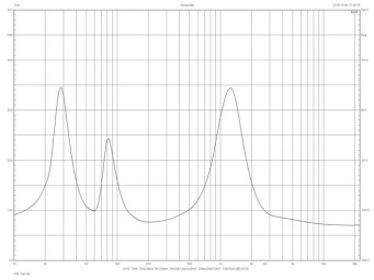

Producent podaje pasmo 40 Hz – 27 kHz bez tolerancji decybelowej, ale przy 40 Hz jesteśmy już 15 dB poniżej szczytu przy 100 Hz i 13 dB poniżej średniego poziomu. Spadek -6 dB znajdziemy przy 50 Hz. Bas-refleks został dostrojony wysoko, do 60 Hz (minimum między wierzchołkami na charakterystyce impedancji).
Kiedy jeszcze raz porównamy charakterystyki Arii 906 i Veritas M4, to poza szczegółami zauważymy jeszcze jedną zasadniczą różnicę – charakterystyka M4 leży ok. 3 dB niżej, średni poziom wynosi 83 dB. Czy aż taka jest różnica w efektywności obydwu konstrukcji?
Nie w efektywności, ale w czułości. Obydwie zostały potraktowane napięciem 2,83 V, które jednak przy impedancji 6 Ω (Aria 906) spowodowało dostarczenie ok. 50% większej mocy niż przy impedancji 8 Ω (Veritas M4). Można oszacować, że Aria 906 ma wyższą efektywność o ok. 1–2 dB. Z kolei Veritas M4 będzie optymalnym obciążeniem dla wzmacniaczy czujących się najlepiej w towarzystwie impedancji 8 Ω. To jedyna konstrukcja w testowanej grupie, którą można tak zakwalifi kować (minimum przy 200 Hz ma wartość ok. 7,5 Ω).
