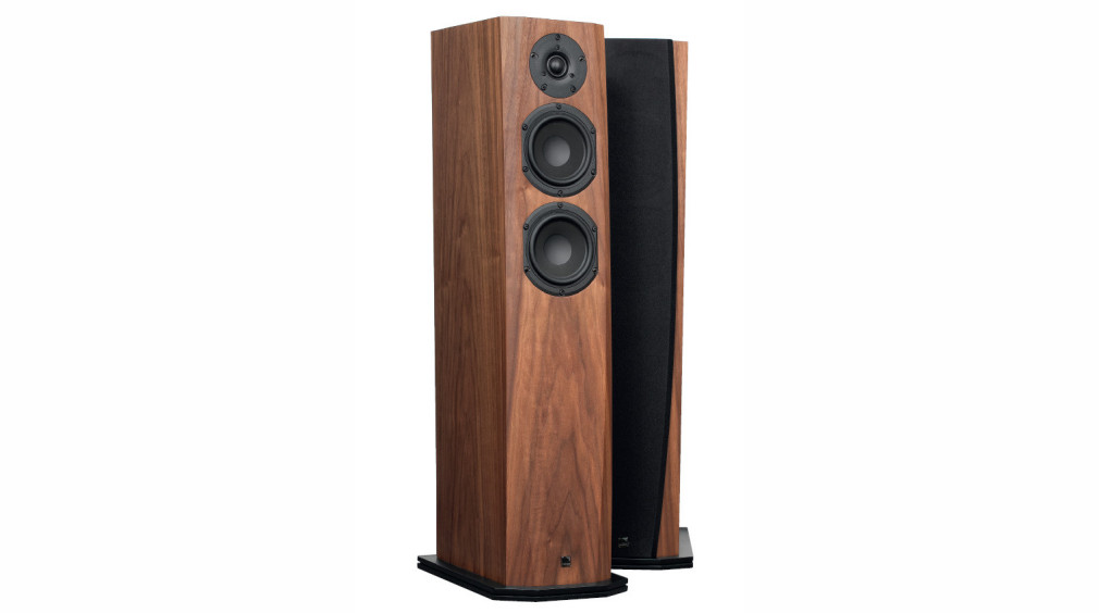

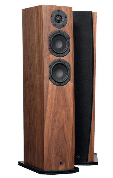

Eleganckie Phonar Veritas P4 Next nie są ogromne, pod względem gabarytów pozostają podobne do konkurentów, ale prezentują się bardziej nobliwie, z akcentami spotykanymi w droższych kolumnach.
Kształt nie jest ekstrawagancki, to raczej jeden z tradycyjnych schematów, zresztą konsekwentnie stosowany przez Phonara od bardzo dawna. Wymaga większego zaangażowania stolarskiego, jest na pewno bardziej kosztowny niż "zwykłe" prostopadłościany, a kropką nad i jest tutaj wykończenie naturalnym fornirem.

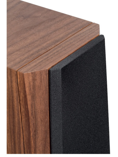

Zarówno pochylenie całej bryły, jak i ścięcia przednich krawędzi dodają nie tylko uroku, mają też znaczenie akustyczne (w górnej części, w sąsiedztwie przetworników).
Kołki maskownicy są trzymane przez łby specjalnych wkrętów mocujących same głośniki. Obrys maskownicy podąża za ścięciami krawędzi obudowy, tworząc kształt wrzeciona. Szkoda tylko, że ramka maskownicy, wykonana z 1-cm MDF-u, nie została od wewnątrz wyprofilowana, przez co wywołuje odbicia i trochę zmienia charakterystykę.

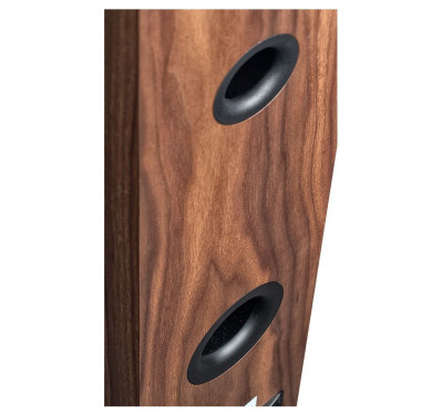

Z tyłu wyprowadzono dwa tunele o różnych średnicach i długościach, ale też z komór o różnych objętościach. Wszystkie czynniki dobrano tak, aby uzyskać takie same częstotliwości rezonansowe bas-refl eks, chociaż charakterystyki przenoszenia poszczególnych sekcji będą różne.

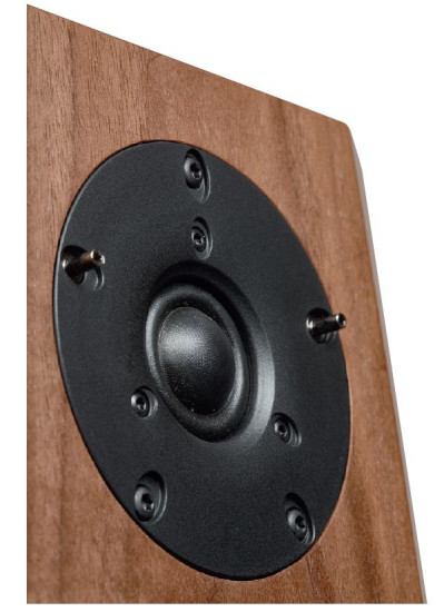

Wysokotonowy kopułkowo-pierścieniowy to doskonale znany Scan-Speak – głośnik szeroko stosowany przez wielu producentów, bo bardzo uniwersalny i relatywnie niedrogi. Dwa spośród pięciu wkrętów służą też jako uchwyty dla kołków maskownicy
Wysokotonowy kopułkowo-pierścieniowy to doskonale znany Scan-Speak – głośnik szeroko stosowany przez wielu producentów, bo bardzo uniwersalny i relatywnie niedrogi. Dwa spośród pięciu wkrętów służą też jako uchwyty dla kołków maskownicy.

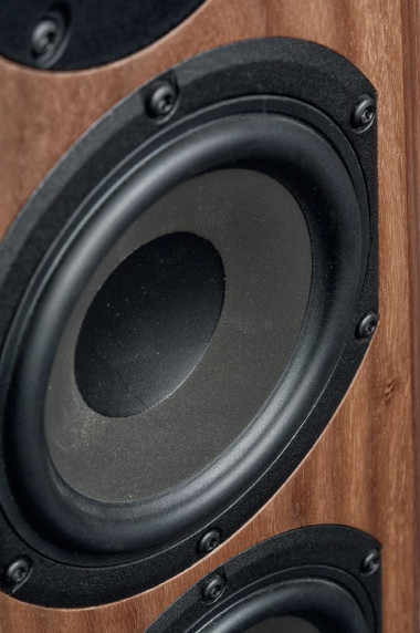

Nisko-średniotonowe to Peerlessy HDS Nomex – głośniki też rozpoznawalne, bardzo zasłużone i solidne. Ich kosze wraz z mocowaniami nie są zasłonięte przez dodatkowe pierścienie – lakierowane proszkowo kosze są odlewane i można się tym nawet pochwalić.
Nisko-średniotonowe to Peerlessy HDS Nomex - głośniki też rozpoznawalne, bardzo zasłużone i solidne. Ich kosze wraz z mocowaniami nie są zasłonięte przez dodatkowe pierścienie - lakierowane proszkowo kosze są odlewane i można się tym nawet pochwalić.
Z komory mniejszej wyprowadzono tunel o średnicy 4,5 cm i długości 9 cm, z komory dolnej - o średnicy 6 cm i długości 7 cm (gdyby z obydwu wyprowadzono takie same tunele, to częstotliwość rezonansowa komory dwa razy większej byłaby o pierwiastek z dwóch niższa).
Mimo strojenia obydwu sekcji do tej samej częstotliwości rezonansowej, powstają różne charakterystyki - amplitudowe, fazowe i impulsowe - bo dokładnie takie same mogą powstać tylko przy identycznych wszystkich parametrach, w tym objętościach. I faktycznie charakterystyka z komory większej będzie sięgać nieco niżej niż z mniejszej, nawet przy tej samej częstotliwości rezonansowej bas-refleksu.
Wygląda na to, że konstruktor kolumn Phonar Veritas P4 Next chciał projekt "urozmaicić" różnymi charakterystykami obydwu sekcji, ale przy utrzymaniu takich samych częstotliwości rezonansowych bas-refleks.

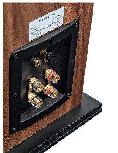

Na terminalu przyłączeniowym ulokowano przełącznik poziomu wysokich tonów w postaci zworki. Zakres regulacji jest niewielki, lecz dzięki temu pozwoli dostroić P4 do warunków akustycznych i gustu użytkownika, ale zawsze w ramach dobrze zrównoważonego brzmienia.

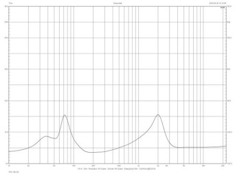

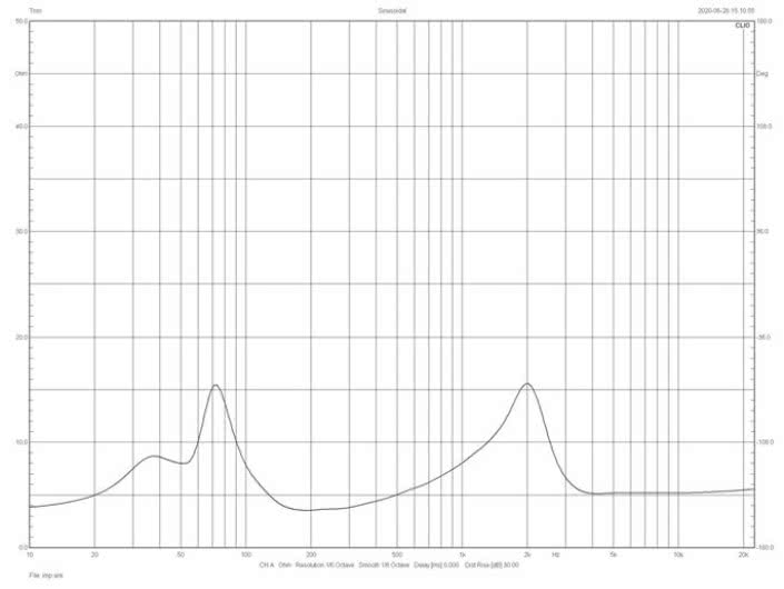

Phonar rzetelnie informuje o impedancji znamionowej, podając wartość 4 Ω; minimum na charakterystyce impedancji, lokujące się przy 200 Hz, ma wartość ok. 3,5 Ω. Veritas P4 Next będzie więc obciążeniem o podobnym charakterze i stopniu trudności (dla wzmacniacza), jak konkurenci (chociaż ci przymilają się formułką "4–8 Ω").

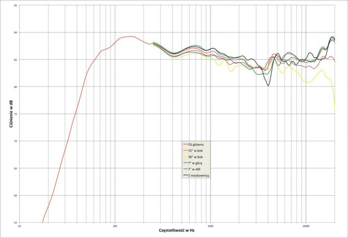

Czułość wynosi 87 dB, producent obiecuje 89 dB, i to nie czułości mierzonej zawsze przy napięciu 2,83 V, ale efektywności mierzonej przy mocy 1 W. Ponieważ mamy do czynienia z impedancją 4-omową, więc 2,83 V powoduje dostarczenie 2 W. Gdybyśmy dostarczyli 1 W, uzyskalibyśmy 84 dB. Tak czy inaczej, to przyzwoite rezultaty dla konstrukcji tej wielkości.

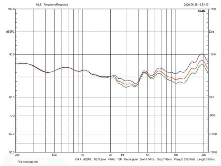

Charakterystykę przetwarzania wypada uznać za najładniejszą wśród zmierzonych w tej sesji; jeszcze nie jest liniowa (bo żadna nie jest), a jej lekkie wyprofi lowanie można interpretować jako celowe, wiążące się ze specyfiką naszego słuchu. Delikatne wyeksponowanie niskich częstotliwości i osłabienie przy 3–4 kHz służy brzmieniu komfortowemu, nieagresywnemu.
Wysokie tony nie są obniżone jak w Chrono 70, ale też nie wychodzą ponad poziom średnicy (z wyjątkiem samego skraju pasma, przy 20 kHz) – to charakterystyka przy neutralnym ustawieniu regulatora wysokich tonów. Wszystkie krzywe trzymają się blisko siebie (tylko pod największym kątem 30° widzimy poważniejszy spadek - najzupełniej typowy), ale ponieważ wysokie tony są podane oszczędnie, warto kolumny skręcić w stronę miejsca odsłuchowego.
Nie musimy za to dbać o wysokość, na jakiej siedzimy, w zakresie +/-7° w płaszczyźnie pionowej sytuacja jest podobna. Lepiej jednak zdjąć maskownicę, nie powoduje ona katastrofy, ale widać jej negatywny wpływ. Wysoki poziom charakterystyki aż do 1 kHz jest efektem dobranego z wyczuciem fi ltrowania obydwu sekcji (niskotonowej i nisko-średniotonowej), o czym piszemy obszerniej dwie strony dalej.
Charakterystyki z osi głównej +7° i 15° mieszczą się w ścieżce +/-3 dB w zakresie 55 Hz – 20 kHz (a pewnie i wyżej); producent podaje pasmo 36 Hz – 27 kHz, ale bez określenia tolerancji decybelowej.
Charakterystyka w zakresie niskich częstotliwości zaczyna opadać dość wcześnie, już poniżej 120 Hz, ale początkowo łagodnie, i spadek -6 dB względem poziomu średniego notujemy przy 48 Hz, podobnie jak w saxo 60 – nie są to kolumny eksplorujące zakres subsoniczny.
Pomiary poszczególnych sekcji (niskotonowej i nisko-średniotonowej) pokazały, że mimo zróżnicowania objętości komór, tworzących niezależne systemy bas-refl eks, obydwie dostrojone są do tej samej częstotliwości rezonansowej (ok. 45 Hz), co załatwiły... tunele o różnych wymiarach (tunel komory górnej, o mniejszej objętości, ma mniejszą średnicę i jest dłuższy). Nie oznacza to jednak, że ich charakterystyki są identyczne.
Zakres regulacji wysokich tonów jest niewielki (+/-1 dB), zmiana następuje głównie powyżej 6 kHz, w mniejszym stopniu również w zakresie 2–4 kHz, a najmniejszym – pomiędzy, przy 4–6 kHz, co wynika ze zmiany krzywej filtrowania, spowodowanej zmianą impedancji obciążającej filtr (nie jest to tłumik utrzymujący stałą impedancję, bo takiego nie da się zrobić na pojedynczej zworce, ale pojedynczy rezystor prawdopodobnie w szeregu bezpośrednio przy głośniku – patrząc na zmianę kształtu charakterystyki).
