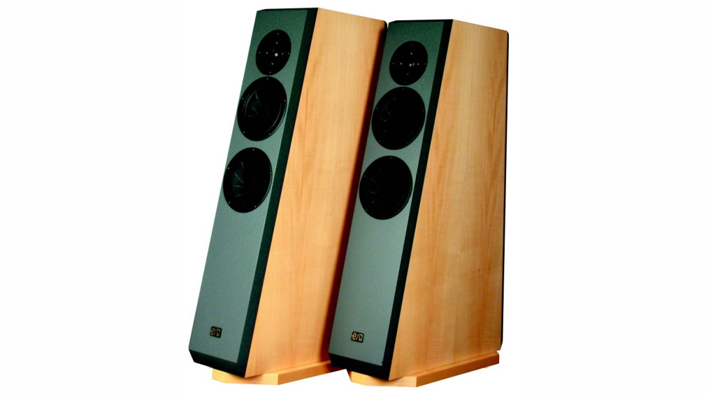

Firmie ESA nie można odmówić odwagi. Obudowa Credo 3 ma kształt brawurowy. Jednocześnie efekt ten uzyskano bardzo prostą figurą geometryczną. Konfiguracja głośników jest standardowa - dwie "osiemnastki" i wysokotonowy wskazują na układ dwuipółdrożny. Natomiast typy zastosowanych przetworników ponownie zaświadczają, że spotykamy konstrukcję wyjątkową.

Patrząc z boku widzimy trapez, którego dolna podstawa jest dwa razy dłuższa od górnej. Całkowita głębokość ESA Credo 3 to ponad 60-cm, co wraz z wysokością "tylko" 100-cm, określa niezwykłe proporcje, jak dla kolumny wolnostojącej.
Projektant musiał chyba zdawać sobie sprawę z obiekcji, jakie wywoła - przede wszystkim na skutek nadzwyczajnej głębokości, która wystraszy niejednego. Musiał w takim razie mieć mocne powody dla takiej formy, a także przekonanie, że bezkompromisowe i oryginalne kształty Credo 3 znajdą uznanie przynajmniej u niektórych...
Już z powodu samego wyglądu, Credo 3, podobnie zresztą jak Donna Prima, nie jest propozycją dla wszystkich. Popatrzmy jeszcze na trapez Credo 3. Nie jest on symetryczny - przednia ścianka został pochylona dwa razy bardziej niż tylna.
Front, ustawiony pod kątem ok. 15° (względem pionu) powoduje, że wobec słuchacza zajmującego normalną pozycję, głośnik wysokotonowy jest cofnięty względem głośnika średniotonowego - ale jego centrum akustyczne, leżące w pobliżu cewki, właśnie w takiej sytuacji, lokuje się w podobnej odległości od miejsca odsłuchu.
Podobny cel postawili sobie konstruktorzy Donna Prima, ale realizowali go innym sposobem - "uskokami" na przedniej ściance. Każde rozwiązanie tego problemu ma jednak swoje plusy i minusy. "Uskoki", jeżeli mają być efektywne, powinny być duże, a jak duże, to z dużymi wyprofilowaniami, a więc powodującymi zawsze niekorzystne odsuwanie od siebie głośników przetwarzających średnie i wysokie częstotliwości.
Niewykonanie wyprofilowań spowodowałoby z kolei odbicia fal od ostrych krawędzi i trudne do opanowania zaburzenia charakterystyki przetwarzania (podobne do tych, jakie widzimy przy pomiarach z maskownicą). Tak czy inaczej, uskoki komplikują też konstrukcję, a ponadto muszą zostać uwzględnione w koncepcji wzorniczej. Dlatego częściej spotyka się rozwiązanie prostsze - pochylenie.
Odpowiednio dużym pochyleniem można niemal dowolnie wyregulować odległość centrów akustycznych od miejsca odsłuchowego, ale tym razem kosztem charakterystyki w zakresie najwyższych częstotliwości - im bardziej pochylimy przednią ściankę, tym bardziej schodzimy z osi głównej głośnika wysokotonowego, na której skupiane jest ciśnienie w tym zakresie. Kąt 15° to jeszcze niewiele, a jaką spowodował stratę, zobaczymy w pomiarach.
Trzeba przyznać, że koncepcja ESA Credo 3 jest bardzo spójna - wyrównanie centrów jest nie tylko przeprowadzone do końca, ale i logicznie związanie z rodzajem zastosowanych filtrów. Można się już domyślać, że są to filtry pierwszego rzędu. A firma ESA wcale nie należy do klubu ich upartych promotorów.
Wręcz przeciwnie, jest to pierwsza konstrukcja ESA tego typu. Może nastąpiła zmiana sposobu myślenia i słyszenia? Chyba nie, ponieważ kolejne konstrukcje, które powstały już po Credo 3, wcale nie mają filtrów tego typu.
Może więc Credo 3 było eksperymentem nieudanym? Na wyrok przyjdzie czas, ale wyjaśnienie producenta wydaje się wiarygodne i jednak zgodne z jego dotychczasową filozofią. Każdego rodzaju filtry mają swoje zalety i wady.

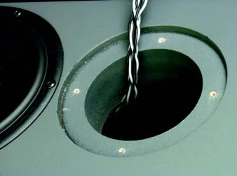

Na tylnej ściance znajdują się dwa duże otwory bas-refleks - wyprowadzone z dwóch komór, odrębnych dla każdego z głośników 18-cm. Tunele są długie (ponad 20-cm), wyprofilowane przy wylocie, mają dużą średnicę (7-cm - jak na obsługę głośnika 18-cm, bardzo komfortowo).

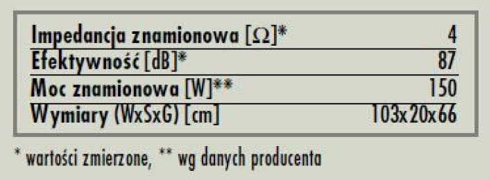

Moc wzmacniacza [W] 150
Wymiary [cm] 103x20x66
Typ obudowy br-t
Rodzaj głośników W
Efektywność [dB] 87
Impedancja (Ω) 4

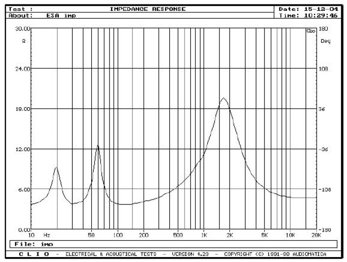

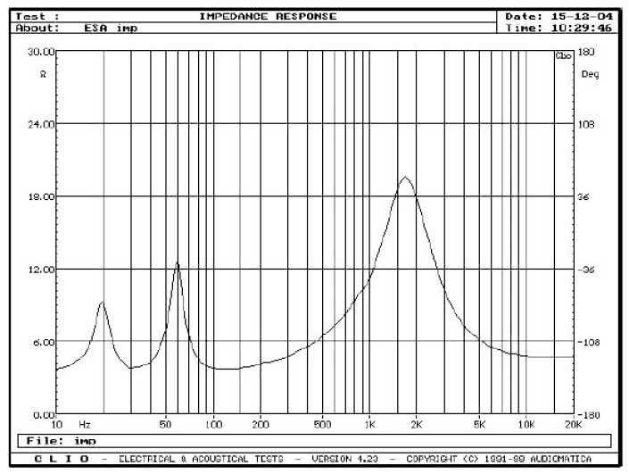

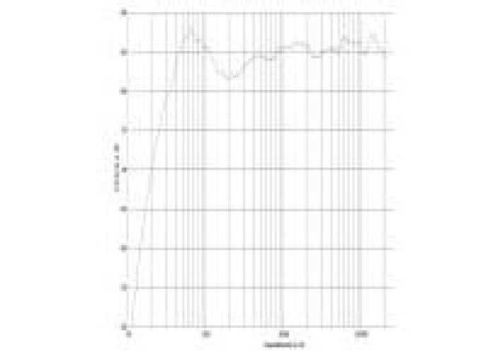

Charakterystyka impedancji (rys. 1) Credo ma bardzo mało cech szczególnych; w zakresie niskich częstotliwości widać dwa (relatywnie niskie) szczyty właściwe dla obudowy bas-refleks, w zakresie średnich częstotliwości jedno wysokie maksimum, którego zbocza są jednak dość łagodne - objaw zastosowania niezbyt skomplikowanych filtrów. Taki kształt charakterystyki nie ujawnia nawet, że mamy do czynienia z układem dwuipółdrożnym - równie dobrze pasował- by do dwudrożnego. Charakterystyka impedancji osiąga najniższy poziom przy 30Hz i w zakresie 100-150Hz - o wartości 3,5Ω, jest to więc konstrukcja o impedancji znamionowej 4Ω.
Efektywność wynosi 87dB - kłopotu nie ma, ale to jednak niezbyt wiele, jak na wielkość i impedancję Credo 3.

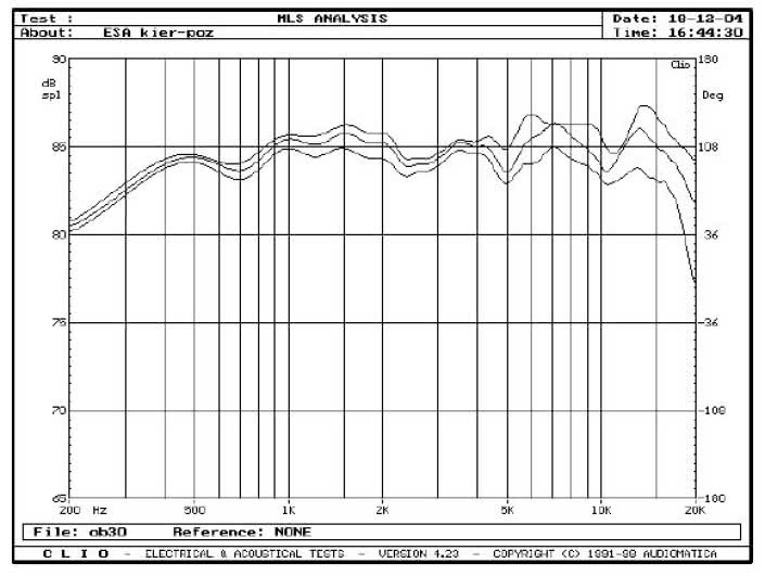

Charakterystyka przetwarzania w całym pasmie (rys. 2) ujawnia bardzo równe prowadzenie zakresu średnio-wysokotonowego i lekkie osłabienie okolic 200Hz.

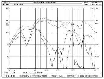

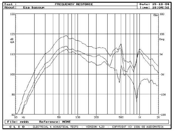

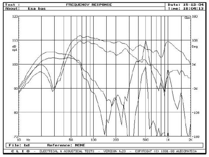

Pracę źródeł niskich częstotliwości ilustrują rys. 3a i 3b. Na rys. 3a widać charakterystyki "elementarne" - z poszczególnych głośników i otworów. Obydwa podsystemy zostały dostrojone do tej samej częstotliwości rezonansowej - 30Hz. Charakterystyki promieniowania otworów mają łagodne grzbiety, ale przy 500Hz pojawiają się wyraźne rezonanse pasożytnicze - powstające w długich bas-refleksowych tunelach. W takiej sytuacji słusznie wyprowadzono je do tyłu, aby były jak najmniej słyszalne. Dolna 18- tka jest filtrowana wcześniej, ale łagodnie, różnica poziomów pomiędzy obydwoma głośnikami osiąga 6dB dopiero powyżej 500Hz.
Rys. 3b to zestaw charakterystyk "wypadkowych" - dla poszczególnych podsystemów (głośnik/ otwór) i ostateczna dla całego zespołu. Spadek -6dB względem poziomu przy 100Hz pojawia się przy ok. 35Hz.

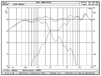

Rys. 4 daje kilka powodów do zadowolenia. Pokazuje doskonale przeprowadzoną integrację między sekcją nisko-średniotonową a głośnikiem wysokotonowym - co jest szczególnie trudne przy zastosowaniu filtrów 1. rzędu. Zakres od 500Hz został opanowany z dokładnością +/- 1,5dB zarówno na osi głównej, jak i pod kątami 15° i 30° stopni, co jest osiągnięciem nie byle jakim. Oczywiście, im większy kąt, tym niższe ciśnienie w zakresie wysokich tonów, ale istotna różnica dotyczy tylko samego skraju pasma - powyżej 15kHz. Jest wręcz intrygujące, jakim sposobem uzyskano takie rezultaty w dziedzinie charakterystyk kierunkowych za pomocą głośników o standardowych w tym względzie (tak by się wydawało...) możliwościach. Przednia ścianka Credo też nie jest specjalnie wąska.

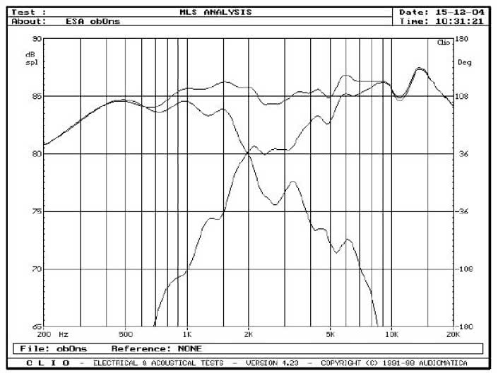

Rys. 5 ujawnia sposób filtrowania poszczególnych głośników. Zgodnie z interpretacją, że przecięcie charakterystyk wyznacza akustyczną częstotliwość podziału, przypada ona w Credo 3 przy 2kHz - bardzo nisko, zwłaszcza jak na filtry 1. rzędu, ale wysokotonowy "9900" ma duże szanse poradzić sobie z takim obciążeniem. Nachylenie jego zbocza od 2kHz w dół wynosi ok. 10dB - przynajmniej akustycznie nie jest to zbocze 1. rzędu, ale bliższe do 2. rzędu.
Charakterystyka nisko-średniotonowego zaczyna opadać od 1,5kHz, ale aż do 6kHz ma średnie nachylenie 6dB/okt. Najważniejszy w tym wszystkim jest jednak rezultat - czyli charakterystyka całego zespołu. Biegnie ona najwyżej (6dB powyżej przecięcia - co wskazuje na pełną zgodność fazową obydwu sekcji) i pokazuje, jak umiejętnie zostały wzajemnie skompensowane nierównomierności charakterystyk poszczególnych głośników w bardzo szerokim zakresie ich współpracy.
