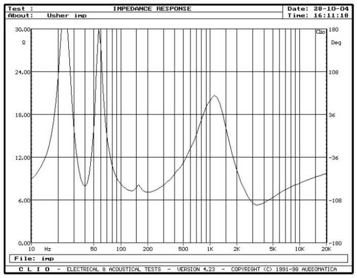

Uwaga - Usher 6311 to jedyna w tym teście, i pewnie w okolicy, kolumna o impedancji znamionowej 8Ω. Praca naszego laboratorium już dawno przyczyniła się do uświadomienia (tym, którzy tę część raczą czytać), że deklaracje producentów w tym względzie są często dalekie od prawdy. I ani B&W 703, ani BC A1, mimo katalogowych obietnic, 8-omowe nie są i nie będą. Jednocześnie 8-omowa kolumna w tym zakresie ceny to raczej zbytnia ostrożność, do amplitunerów raczej nie będzie podłączana, a współpracując z większością wzmacniaczy nie wykorzysta ich pełnej mocy. Odzwierciedla się to w efektywności napięciowej, która wynosi tylko 86dB.
Wracając jeszcze do charakterystyki impedancji (rys. 1) - o impedancji znamionowej zdecydowa ło 7-omowe minimum przy 200Hz, natomiast "chwilowy" spadek poniżej poziomu 6Ω w zakresie 3-4kHz nie ma dla wzmacniacza większego znaczenia.

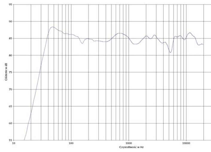

Charakterystyka przetwarzania (rys. 2) jest w większej części pasma prowadzona bardzo liniowo (jak na zespół głośnikowy), zwracają uwagę tylko dwa fragmenty - wąska i też niezbyt głęboka zapadłość przy 5kHz, i wzmocnienie w okolicach 45Hz, poniżej którego następuje już szybki spadek. Kształt charakterystyki w zakresie niskich tonów zależy oczywiście w dużej mierze od sposobu dostrojenia obudowy bas-refleks.

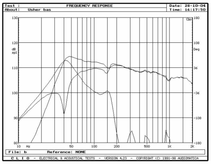

W detalach wyjaśnia tę kwestię rys. 3. Basrefleks dostrojono dokładnie do 40Hz. Charakterystyka ciśnienia z otworu ma wyraźny szczyt w okolicach tej częstotliwości, i szczyt ten leży powyżej poziomu charakterystyki samego głośnika w pasmie powyżej 100Hz. Dlatego charakterystyka wypadkowa lekko wznosi się w kierunku częstotliwości rezonansowej.
Strojenie jest teoretycznie za wysokie - ustalenie niższej częstotliwości rezonansowej, w okolicach 30-35Hz, spowodowałoby słabsze promieniowanie z otworu, a w ślad za tym łagodniej opadający kształt charakterystyki, bez wzmocnienia okolic 50Hz, ale z niższą częstotliwością graniczną, a także lepszymi charakterystykami impulsowymi. Właścicielom 6311 warto polecić eksperymenty - przestrojenie w stronę niższych częstotliwości można łatwo uzyskać np. poprzez zmniejszenie średnicy tunelu za pomocą warstwy filcu.

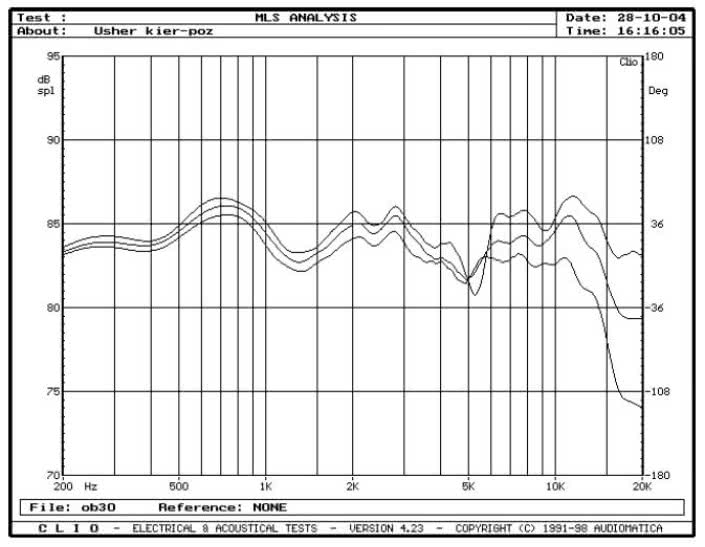

Rys. 4 ilustruje dobre rozpraszanie w płaszczyźnie poziomej aż do 10kHz, jednak na osi głównej wcale nie cierpieliśmy na nadmiar wysoki tonów, dlatego ewentualnie można eksperymentować z lekkim skręceniem, do 15°, większy kąt osłabia wysokie tony nadmiernie. Zapadłość przy 5kHz jest niewielka, ale trzyma się mocno, niestety w żadnym ustawieniu nie chce zniknąć.

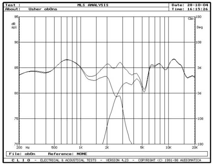

Rys. 5 ujawnia, że częstotliwość podziału ustalono przy 2,5kHz - tam przecinają się charakterystyki głośników nisko-średniotonowego i wysokotonowego. Ich nachylenia po obydwu stronach wskazują na zastosowanie filtrów wyższego rzędu. Integracja fazowa jest 100-procentowa, charakterystyka wypadkowa biegnie 6-dB powyżej. Osłabienie przy 5kHz z częstotliwością podziału nie ma nic wspólnego - to cecha samego głośnika wysokotonowego lub sposobu jego instalacji. Faktycznie, fala 5,2kHz ma długość 6,5 cm, i tyle wynosi odległość od centrum kopułki do krawędzi "nadbudówki".

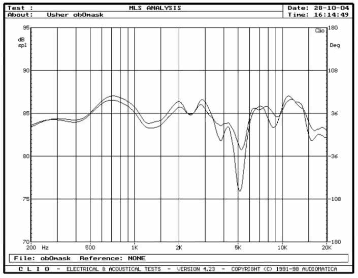

Podejrzenia te potwierdza pomiar z maskownicą (rys. 6), która jest obrysem dopasowana do obudowy również w obrębie głośnika wysokotonowego, i wywołuje już głęboką, chociaż bardzo wąskopasmową zapadłość właśnie przy 5kHz.
