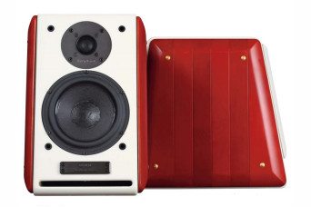

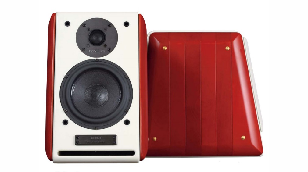

Wykonanie Solidna skrzynka z wieloma emocjonującymi dodatkami. Berylowy tweeter to największy rarytas, ale nisko-średniotonowy też nie ułomek. A zwrotnica – palce lizać.

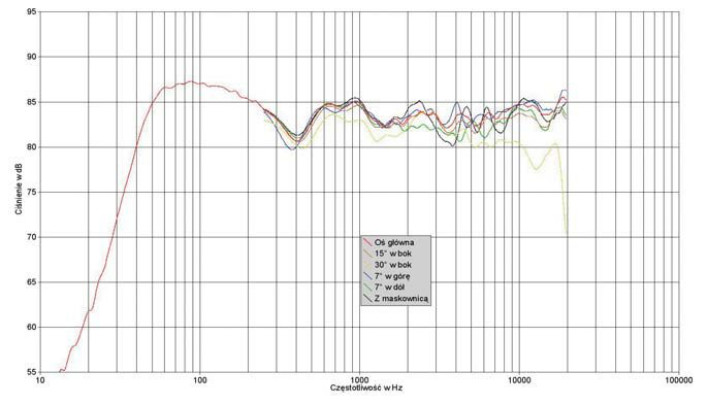

Laboratorium Bardzo dobre wyrównanie zakresu średnio-wysokotonowego, lekko wzmocnione niskie. Bardzo łatwa, 8-omowa impedancja, umiarkowana efektywność - 84 dB.
Brzmienie Wysoka neutralność i dokładność, a do tego niezła dynamika. Mocny, zwarty i niski bas, precyzyjna góra. Doskonale czytelna scena dźwiękowa.

Jednak z zewnątrz, bardziej niż głośniki, uwagę zwraca obudowa. Same głośniki wyglądają dość spokojnie, estetyka obudowy... Wyraźnie nawiązuje ona do stylu włoskiego, jednak brak umiaru w dodatkach trochę psuje elegancję.
Z drugiej strony niektóre dodatki są tak imponujące, że rodzi się wrażenie, iż mamy do czynienia z produktem mającym prawo kosztować znacznie więcej. Taki był chyba zamiar projektanta - pójść na całość, pokazać jak najwięcej, przywalić, przelicytować.
Panele bocznych ścianek Ushera Dancer BE-718 wykończono naturalnym fornirem (cztery "ćwieki" na każdym z nich to właśnie niepotrzebny zbytek), większą część obudowy polakierowano albo na "piano black", albo na "piano ivory" - kość słoniową na wysoki połysk. Tę wersję mieliśmy w teście.
Szkoda, że nie starczyło pomysłu na usunięcie lub choćby zmniejszenie uchwytów na maskownice, które zwłaszcza na słoniowym tle wyglądają słoniowato; sama maskownica jest mało finezyjna, nie pasuje do zaoblonych krawędzi obudowy i trochę pretensjonalnie pozostawia odsłoniętą grubą tabliczkę z logo.
Poniżej jest jeszcze szczelina o szerokości 18 cm i wysokości 1 cm, która wraz ze znajdującą się wewnętrz obudowy "półką" tworzy tunel układu bas-refleks.  Zwrotnica wygląda bajecznie. Duże płytki, przymocowane przez podwójną warstwę mat bitumicznych, czyściutki montaż, pierwszorzędne elementy. Wygląd BE-718 jest kontrowersyjny, ale technika jest jednoznaczna - super.

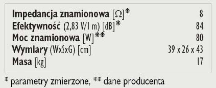

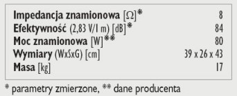

Moc wzmacniacza [W] 80
Wymiary [cm] 39 x 26 x 43
Typ obudowy br-p
Rodzaj głośników P
Efektywność [dB] 84
Impedancja (Ω) 8
Usher DANCER BE-718

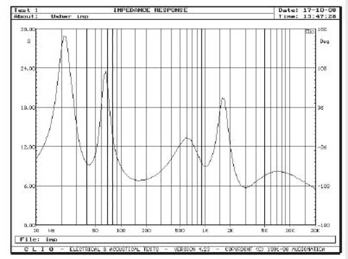

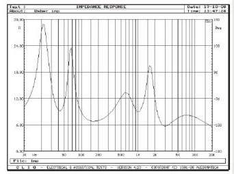

Widząc w katalogu wartość 8 omów, deklarowaną jako impedancję znamionową, możemy mieć do czynienia z dwoma różnymi sytuacjami: typową, polegającą na tym, że zespół jest 4-omowy (a producent pisze to, co chcą przeczytać klienci), albo nietypową, kiedy zespół głośnikowy jest faktycznie 8-omowy. Mamy więc do czynienia z sytuacją rzadką, bo 7-omowe minimum przy 150 Hz jednoznacznie wskazuje, że BE-718 jest znamionowo 8-omowy.
Silne pofalowanie charakterystyki impedancji w zakresie średniotonowym wynika z zastosowania filtrów wyższego rzędu, nie są to jednak zmiany mogące wprawić w zakłopotanie większość wzmacniaczy. Efektywność napięciowa jest umiarkowana, 84 dB, ale trudno z tego czynić zarzut przy 8-omowej impedancji. Potrzebny po prostu normalny wzmacniacz, ani lampowy słabeusz, ani wielki piec.
Charakterystyka przetwarzania wygląda bardzo przyzwoicie. Berylowemu tweeterowi nie pozwolono wyjść przed szereg, zakres od 200 Hz do 20 Hz trzyma się w ścieżce +/-2 dB, tylko bas został lekko wyeksponowany, ale sięga nisko, spadek -6 dB względem średniego poziomu pojawia się nawet poniżej 40 Hz (producent podaje 42 Hz dla spadku -3 dB i zgadza się to co do herca). Bardzo dobra jest zbieżność charakterystyk na różnych osiach aż do 20 kHz, (poza największym kątem 30 st.), co wynika zarówno z zastosowania filtrów wyższego rzędu jak też bardzo dobrego rozpraszania głośnika wysokotonowego (siateczka najwyraźniej pomogła). Nawet maskownica, nie wyglądająca na akustycznie dopracowaną, nie wchodzi w szkodę.
