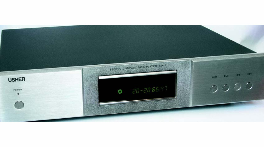

Usher CD-1 - obudowa
Usher CD-1 wygląda bardzo dobrze, front wykonano z aluminiowego odlewu, z wpuszczoną nieco środkową częścią, w której umieszczono duży element lustrzany, częściowo podświetlany. Główny włącznik sieciowy znajduje się z tyłu, przycisk standby oczywiście z przodu.
Chociaż wydaje się, że wyświetlacz jest częścią składową wysuwającej się szuflady (jak niegdyś w napędach Sony), to naprawdę umieszczony jest na stałe na płycie frontowej, a na zewnątrz prześwituje przez przezroczystą część lustrzanej powierzchni frontu szuflady.
