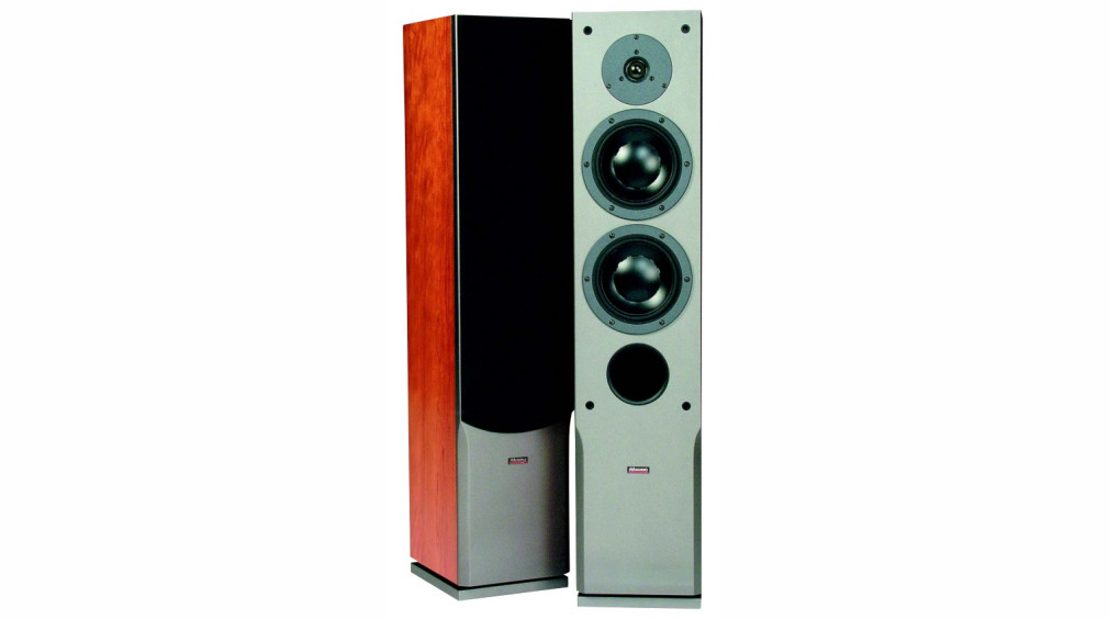

Dynaudio Audience 72SE nie są w tym gronie najmniejsze, ale chyba najbardziej niepozorne. Front wraz głośnikami utrzymany jest w tonacji ciemnoszarej, żaden element specjalnie się nie wyróżnia, nawet logo firmy jest miniaturowe.
Kształty i proporcje obudowy są jak najbardziej regularne, tylko niewielkie ścięcia dolnych fragmentów krawędzi przedniej ścianki pełnią rolę nieśmiałej ozdoby (bo przecież nie rolę akustyczną, w tym celu powinny znajdować się wyżej...).

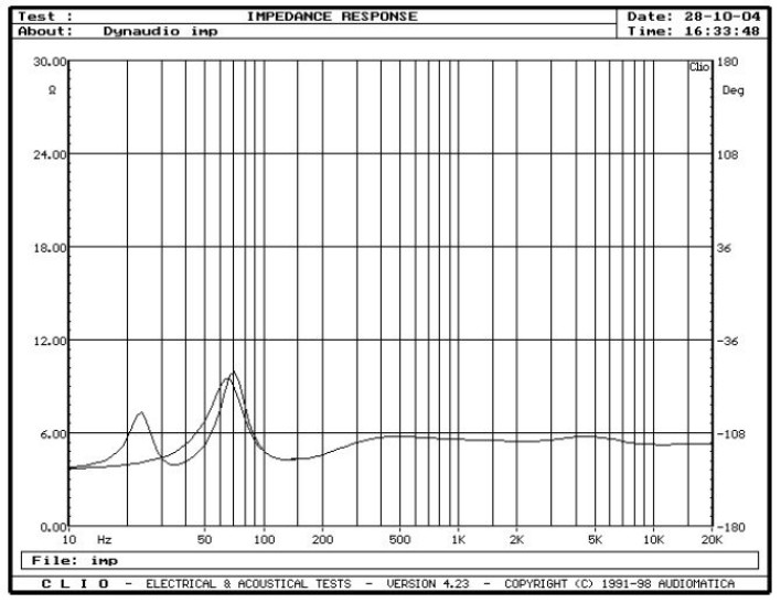

Pomiar charakterystyki impedancji Audience 72SE przeprowadziliśmy dwukrotnie - z bas-refleksem otwartym i zamkniętym. Obydwie krzywe nałożyliśmy na rys. 1, różnicę widać oczywiście w zakresie niskich częstotliwości. Dla pracującego układu rezonansowego obudowy pojawiają się dwa wierzchołki, dla obudowy zamkniętej - jeden. Dynaudio poznalibyśmy jednak przede wszystkim po czym innym - charakterystyka impedancji ma bardzo małą zmienność w zakresie średnio-wysokotonowym, co ma ułatwiać zadanie delikatniejszym wzmacniaczom. Mimo takich założeń, impedancja znamionowa to regularne 4-omy (4-omowe minimum przy 150Hz), co jednak w takiej sytuacji powinno być lżejszym obciążeniem.

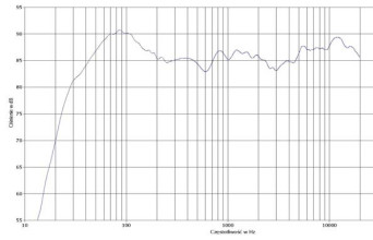

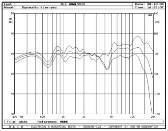

Audience 72SE pokazuje charakterystykę przetwarzania (rys. 2), którą można nazwać "ogólnie zrównoważoną", ale nie prowadzoną bezwzględnie liniowo. Wzmocniono niskie częstotliwości, nieco lżej wysokie, delikatne osłabienie pojawia się w przy 3kHz, najprawdopodobniej są to okolice częstotliwości podziału.

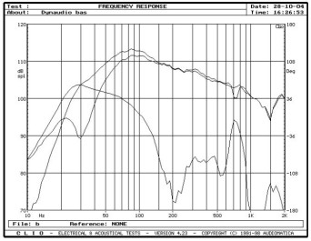

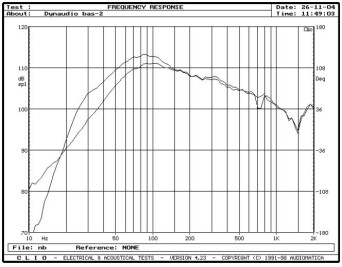

Rys. 3a przedstawia charakterystyki w zakresie niskich częstotliwości przy działającym bas-refleksie. Obudowę dostrojono do 30Hz, na tyle nisko, że ciśnienie z otworu nie mogło w tym zakresie osiągnąć już tak wysokiego poziomu, jaki wytwarza sam głośnik w okolicach 100Hz. Ponadto charakterystyka z otworu, mimo zaznaczonego maksimum przy 30Hz, opada w stronę częstotliwości wyższych początkowo dość łagodnie. Jest to zupełnie inny rodzaj strojenia, niż w przypadku BC, Elaka i Ushera, dając w efekcie charakterystykę wypadkową opadającą wcześnie, ale powoli zwiększającą swoje nachylenie.
Rys. 3b pozwala na porównanie charakterystyki (wypadkowej) przy otworze pracującym i zamkniętym. Wyższa efektywność bas-refleksu jest bardzo wyraźna. Ponieważ na charakterystyce z rys. 2 widzieliśmy wyraźne wzmocnienie niskich częstotliwości (niskotonowa część pochodzi z pomiaru dla bas-refleksu pracującego), więc obniżenie poziomu niskich tonów poprzez zamknięcie obudowy może okazać się przyjemne dla niejednego ucha, nie tylko ze względu na ilość, ale i jakość basu, lepszego impulsowo z obudowy zamkniętej.
Natomiast występujące na osi głównej wzmocnienie wysokich tonów możemy elegancko zneutralizować, ustawiając Audience 72SE pod lekkim kątem, ok. 15°. Rys. 4 pokazuje, że uzyskamy wówczas najlepszą równowagę między zakresem średnich i wysokich tonów, chociaż pojawi się niespodziewanie osłabienie przy ok. 4kHz, utrzymujące się również pod kątem 30°.

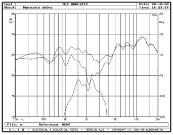

Rys. 5 pokazuje przecięcie charakterystyk poszczególnych głośników, pozwalające ustalić częstotliwość podziału jako 2kHz (bardzo nisko), głośnik wysokotonowy rzeczywiście filtrowany jest bardzo łagodnie i współpracuje z niskośredniotonowym aż do 1kHz.

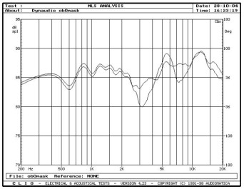

Maskownica jest akustycznie mało wyrafinowana (rys. 6) - dodaje kilka wyraźnych nierównomierności (3kHz, 5,5kHz, 7,5kHz).
