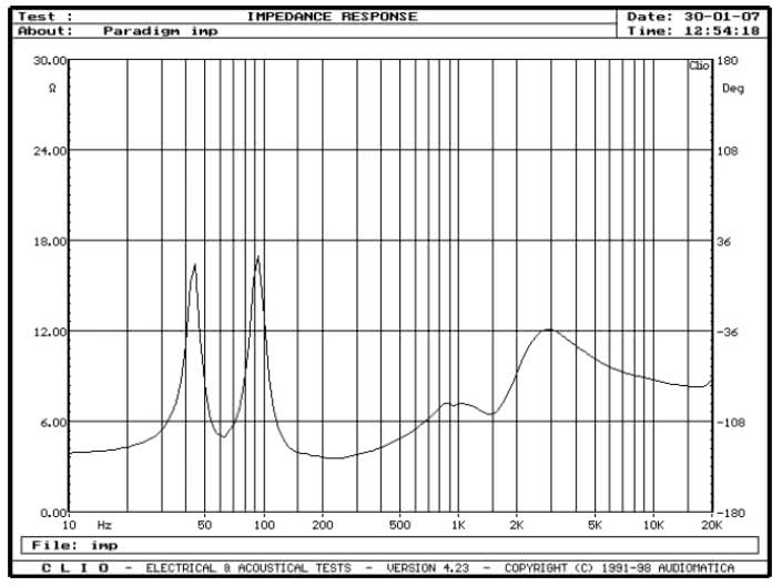

Paradigm Monitor 7v5 okazuje się w tej grupie konstrukcją wymagającą od wzmacniacza największego wysiłku - w zakresie nisko-średniotonowym moduł impedancji spada nieco poniżej 4 omów (rys. 1), co nie zdarzało się pozostałym kolumnom testowanej czwórki. Ale nie jest to od razu powód do obaw - dla konstrukcji znamionowo 4-omowych spadki do 3 omów są usprawiedliwione, a tutaj zatrzymujemy się przed tą granicą. Ostatecznie słabe amplitunery mogą mieć jakieś (ale jakie?) problemy (ale kto ich nie ma?), natomiast każdy wzmacniacz zasługujący na miano przyzwoitego nie będzie narzekał. Kupujmy więc przyzwoite wzmacniacze, a nie amplitunery.

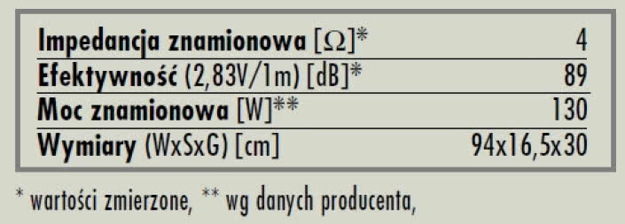

Poza tym propozycja Paradigma jest uczciwa - impedancja jest 4-omowa, ale w ślad za tym efektywność napięciowa wysoka - 89dB.

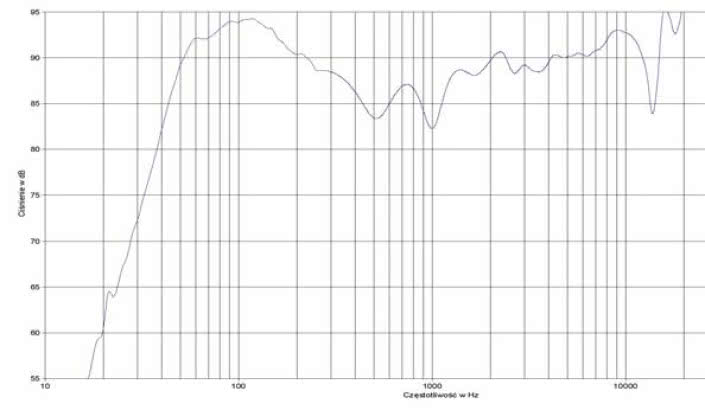

Nad charakterystyką przetwarzania (rys. 2) trochę się zadumałem... W odsłuchach pofalowanie i wycofanie dolnego podzakresu średnich częstotliwości objawiło się przesunięciem środka ciężkości wokali w górę pasma, ale bez problemów, jakich można by się spodziewać, tylko patrząc na ten rysunek. Góra idzie mocno i w miarę równo, ale do 10kHz - powyżej następuje kilka mocnych zapadłości i wyskoków. Bas natomiast spręża się w wyższym podzakresie, w okolicach 100Hz, i nie sięga bardzo nisko.

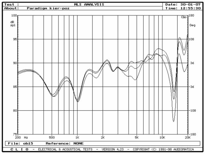

Paradigm Monitor 7v5 wykazuje się zaskakującą stabilności ą charakterystyk kierunkowych (rys. 3), a biorąc pod uwagę wyeksponowanie wysokich tonów na osi głównej, ich lekkie osłabienie może być korzystne.

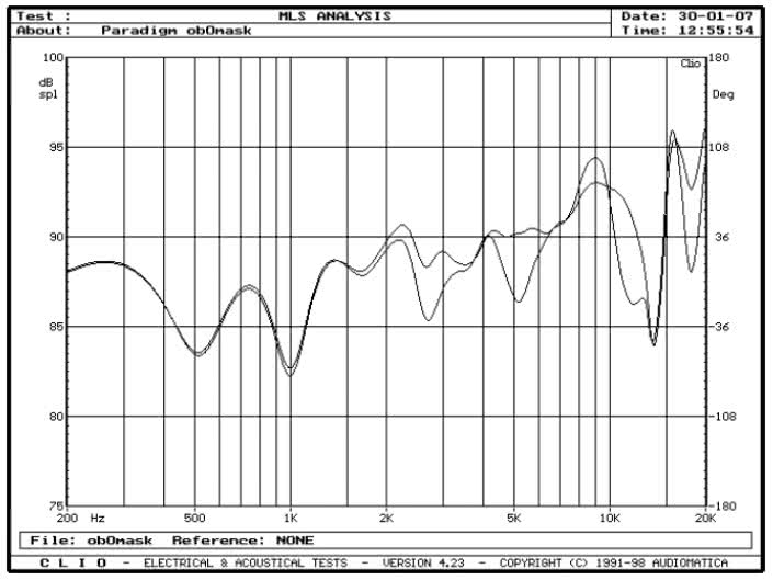

Maskownica wywołuje kilka lokalnych osłabień w zakresie wysokich tonów (rys. 4).

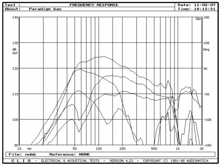

Wszystkie głośniki 15-cm pracują w jednej komorze, więc chociaż są inaczej filtrowane (mamy dwa niskotonowe i jeden nisko-średniotonowy), a na zewnątrz wyprowadzono dwa otwory, to układ stroi się do jednej częstotliwości rezonansowej, ustalonej dość wysoko - przy prawie 60Hz (rys.5). Powoduje to bardzo skuteczne działanie układu w tym zakresie poprzez wysoki poziom ciśnienia z otworu, ale poniżej 60Hz charakterystyka wypadkowa opada już zdecydowanie.
