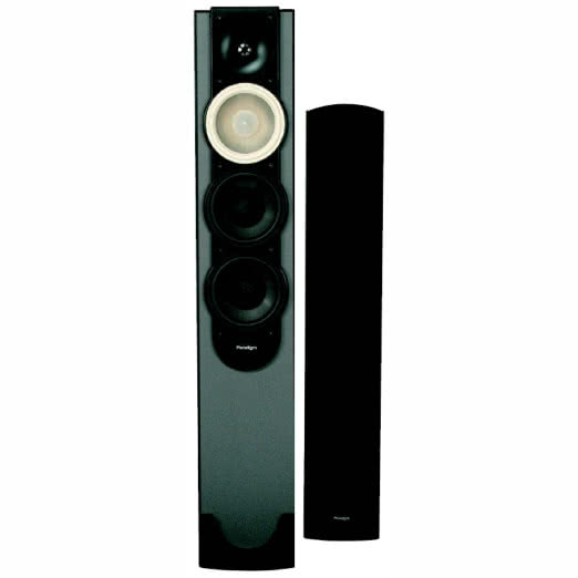

Nie byłbym zaskoczony, gdybym pilniej obserwował reklamy. Zdjęcie właśnie kolumn Paradigm Monitor 7v5 pojawiło się tam już wcześniej, przegapiłem - ale dzięki temu miałem tym większą przyjemność zobaczyć i dotknąć nowe Monitory teraz, "na żywo".
Nie ma w nich nic bezwzględnie rewolucyjnego, ale na tle wcześniejszych wersji, to rzeczywiście kompletna odmiana - po pierwsze wreszcie coś innego, po drugie coś ładnego, nowoczesnego, eleganckiego, choć jeszcze nie ryzykancko awangardowego. Chyba większość klientów właśnie tego oczekiwała.
Materiały konstrukcyjne i wykończeniowe nie są luksusowe, ale zastosowano je z wyczuciem, komponując całkiem gustowny design. Mamy dużo tworzyw sztucznych, okleina na ściankach bocznych to winyl imitujący drewno, na froncie folia, kosze głośników też są plastikowe, a membrany... jak zwykle u Paradigma polipropylenowe.
Jednak żadną "taniochą" to nie trąci, a uwagę przyciąga przede wszystkim głośnik nisko-średniotonowy, w którym wszystkie części układu drgającego udało się kolorystycznie ujednolicić.
Duża centralna część membrany uformowana jest w kształt pocisku. Nakładki przeciwpyłowe głośników niskotonowych są już inne - z twardego płótna, klasycznie wypukłe, o dużej średnicy. Zwraca uwagę niewysoki profil górnych zawieszeń, co nie oznacza, że głośniki te nie są w stanie pracować z sensownymi amplitudami; ostatecznie jednak to nie głośniki subooferowe.
Kolorystyczny melanż głośników niskotonowych i nisko-średniotonowego to “kawa z mlekiem” - takie skojarzenie może zachęcić wiele osób szukających kolumn wedle aktualnych trendów mody.
Przyjemnie wygląda też głośnik wysokotonowy, zamocowany za duża płytą z wyprofilowaną krótką tubką; tytanowa kopułka osłonięta jest przez sześcioramienny dyfuzor (jak go nie nazwać, zawsze wpłynie na sposób promieniowania).
Cały czas piszę “nisko-średniotonowy” a nie średniotonowy, bo już znam techniczne fakty, chociaż początkowe podejrzenia szły bardziej w stronę układu trójdrożnego. Okazało się, że wszystkie trzy 15-cm głośniki przetwarzają niskie częstotliwości, i wszystkie pracują w jednej, wspólnej komorze.
Układ bas-refleks ma dwa otwory na tylnej ściance - o średnicy 7,5cm każdy, co daje bardzo dużą łączną powierzchnię w stosunku do powierzchni membran. Tylko się z tego cieszyć, o ile układ jest dostrojony do optymalnej częstotliwości rezonansowej, a temu służą długie, 18-cm tunele.
Obudowa Paradigm Monitor 7v5 jest wzmocniona jednym, ale długim, pionowym wieńcem. Wykręcając głośniki mogłem stwierdzić, że przednią ściankę wykonano nie z mdf-u, ale płyty wiórowej - to żaden wstyd, chociaż przyzwyczailiśmy się już do panowania mdf-u, który jest po prostu łatwiejszy w obróbce.
Masywne nóżki, obejmujące boczne ścianki, pozwalają na szersze rozstawienie kolców - kolejny drobiazg który raczej ucieszy. Gniazdo podwójne, i też nikt się nie zmartwi, chociaż mało kto w pełni to wykorzysta.

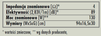

Moc wzmacniacza [W] 130
Wymiary [cm] 94x16,5x30
Typ obudowy br - t
Rodzaj głośników W
Efektywność [dB] 89
Impedancja (Ω) 4

Paradigm Monitor 7v5 okazuje się w tej grupie konstrukcją wymagającą od wzmacniacza największego wysiłku - w zakresie nisko-średniotonowym moduł impedancji spada nieco poniżej 4 omów (rys. 1), co nie zdarzało się pozostałym kolumnom testowanej czwórki. Ale nie jest to od razu powód do obaw - dla konstrukcji znamionowo 4-omowych spadki do 3 omów są usprawiedliwione, a tutaj zatrzymujemy się przed tą granicą. Ostatecznie słabe amplitunery mogą mieć jakieś (ale jakie?) problemy (ale kto ich nie ma?), natomiast każdy wzmacniacz zasługujący na miano przyzwoitego nie będzie narzekał. Kupujmy więc przyzwoite wzmacniacze, a nie amplitunery.
Poza tym propozycja Paradigma jest uczciwa - impedancja jest 4-omowa, ale w ślad za tym efektywność napięciowa wysoka - 89dB.

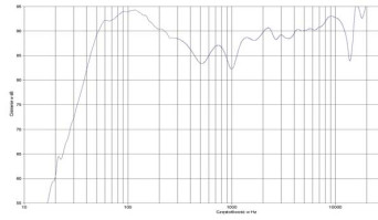

Nad charakterystyką przetwarzania (rys. 2) trochę się zadumałem... W odsłuchach pofalowanie i wycofanie dolnego podzakresu średnich częstotliwości objawiło się przesunięciem środka ciężkości wokali w górę pasma, ale bez problemów, jakich można by się spodziewać, tylko patrząc na ten rysunek. Góra idzie mocno i w miarę równo, ale do 10kHz - powyżej następuje kilka mocnych zapadłości i wyskoków. Bas natomiast spręża się w wyższym podzakresie, w okolicach 100Hz, i nie sięga bardzo nisko.

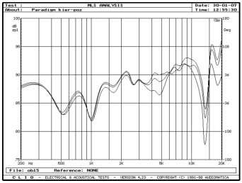

Paradigm Monitor 7v5 wykazuje się zaskakującą stabilności ą charakterystyk kierunkowych (rys. 3), a biorąc pod uwagę wyeksponowanie wysokich tonów na osi głównej, ich lekkie osłabienie może być korzystne.

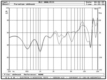

Maskownica wywołuje kilka lokalnych osłabień w zakresie wysokich tonów (rys. 4).

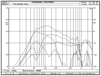

Wszystkie głośniki 15-cm pracują w jednej komorze, więc chociaż są inaczej filtrowane (mamy dwa niskotonowe i jeden nisko-średniotonowy), a na zewnątrz wyprowadzono dwa otwory, to układ stroi się do jednej częstotliwości rezonansowej, ustalonej dość wysoko - przy prawie 60Hz (rys.5). Powoduje to bardzo skuteczne działanie układu w tym zakresie poprzez wysoki poziom ciśnienia z otworu, ale poniżej 60Hz charakterystyka wypadkowa opada już zdecydowanie.
