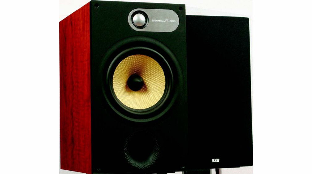

Głośnik niskośredniotonowy wciąż ma membranę z Kevlaru, który B&W eksploatuje brzmieniowo i marketingowo od czasów, kiedy plecionka ta została wynaleziona przez DuPonta.
Wysokotonowy - ponownie 25-mm kopułka aluminiowa, z długą, zwężającą się małą komorą wytłumiającą - ma tym razem magnes neodymowy, który pozwolił na osadzenie tweetera blisko niskośredniotonowego, w celu poprawienia charakterystyk kierunkowych.
Może mieć to związek ze sposobem działania zwrotnicy - obydwa głośniki filtrowane są w najprostszy sposób, filtrami 1. rzędu, co przy pewnych zaletach tego rodzaju aplikacji, powoduje "uwrażliwienie" na zmianę osi odsłuchu.
Zastosowanie tak prostej zwrotnicy stawia też wysoko poprzeczkę wymagań przed samymi głośnikami, które powinny mieć szerokie i wolne od rezonansów charakterystyki przetwarzania (również poza przyjętą częstotliwością podziału), a głośnik wysokotonowy musi wykazywać się wysoką wytrzymałością.
Design nowej serii jest bardzo nowoczesny, ale nie awangardowy - raczej uniwersalny i powściągliwy. Jedynym, ale przez to wyrazistym elementem dekoracyjnym jest aluminiowa płytka głośnika wysokotonowego, łamiąca symetrię, ale nie burząca porządku.
Płytka ta nie ma żadnego znaczenia akustycznego, bo licując z frontem obudowy, nie wywołuje żadnych zmian w propagacji fal. I nie powinna - bo w obydwu egzemplarzach jednej pary znajduje się po tej samej, prawej stronie, a nie w symetrycznym układzie "lustrzanego odbicia".
Obudowa jest regularnym prostopadłościanem, bez żadnych zaokrągleń, ścięć czy ozdobienia fakturą przedniej ścianki (jak w poprzedniej generacji). Okleina jest sztuczna, dostępne są cztery jej wersje - buk, czereśnia, wenge i zawsze pasujący do żółtego Kevlaru kolor czarny.
Gniazdo przyłączeniowe jest podwójne, pozłacane. Na tylnej ściance znajduje się też fabrycznie przykręcony metalowy wieszak; trochę na wyrost, bo ozdobą raczej nie jest, a jeszcze nie każdy instaluje głośniki na ścianie, na szczęście.

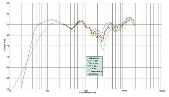

Osłabienie na przełomie średnich i wysokich częstotliwości jest zbyt wyraźne, aby nie miało ono żadnego wpływu na tonalny profil 685, chociaż nie musi to brzmienia wprost psuć - wręcz przeciwnie, może "poprawiać", bo wycofanie w tym zakresie jest przez ucho odbierane bardzo łaskawie. Może to być też po części "dobrodziejstwo inwentarza" prostych filtrów, które często zmuszają do zaakceptowania nierównomierności w okolicach częstotliwości podziału.
I jak przystało na układ z takim filtrowaniem, charakterystyka jest wrażliwa na zmianę wysokości pomiaru. Pod lekkim kątem 7° w dół zapadłość pogłębia się i rozszerza, ale pod kątem 7° w górę zakres ten ładnie się wypełnia, choć nie wyrównuje.
Dla uzyskania brzmienia najbliższego neutralności, polecamy użycie tak niskich podstawek, aby uszy znajdowały się na wysokości górnej ścianki obudowy. Zmiana kąta w płaszczyźnie poziomej nie przynosi istotnych zmian w omawianym zakresie, ale zmniejsza poziom wysokich tonów - co może przydać się do ostatecznego dostrojenia.

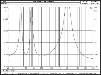

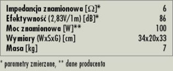

Charakterystyka impedancji ma przy 200Hz minimum o wartości powyżej 5 omów - 685 możemy uznać za znamionowo 6-omowe; to obciążenie nietrudne, a do tego efektywność jest bardzo przyzwoita - 86dB.
