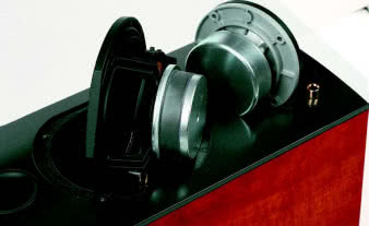

Wykonanie Wykonanie Gwoździem programu piękny tubowy tweeter, nisko-średniotonowy też oryginalny, choć nieduży.

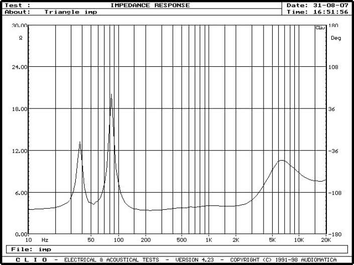

Laboratorium Lekkie wzmocnienie skrajów pasma, całkiem dobre rozpraszanie z tubowego tweetera. Impedancja dość wymagająca.
Brzmienie Kapitalna żywość i szczegółowość. Treściwie i z przyprawami.
Po części taki charakter brzmienia zawdzięczamy zastosowaniu tubowego głośnika wysokotonowego - Francuzi generalnie lubią bardziej egzotyczne rozwiązania w tym miejscu, unikając stosowania tak popularnych w innych stronach hajfajowego świata kopułek, zwłaszcza tekstylnych.
Przy okazji wysokotonowa tubka w wydaniu Triangle wygląda bardzo ciekawie i ozdobnie - producent tak ją przygotował, aby najpierw zwróciła uwagę, a potem cieszyła oka perfekcyjnym wykonaniem, w którym miały udział różne metale.
Na jej tle głośnik niskośredniotonowy prezentuje się już zwyczajniej, z tubą nie ma nic wspólnego, a membrana nie błyszczy żadnym metalem, kompozytem czy plecionką. Na pierwszy rzut oka membrana wygląda na polipropylenową, ale wrażenie takie wywołuje mocne powleczenie - celulozy.
Ciekawostką jest zawieszenie - nie z gumy, ale z impregnowanej fałdy, które co prawda nie pozwala na dużą amplitudę, ale zmniejsza tłumienie, generalnie poprawiając mikrodynamikę. Titus nie jest pod tym względem wyjątkiem, tego typu zawieszenie pojawia się we wszystkich głośnikach niskośredniotonowych i średniotonowych Triangle.
Kosz jest odlewany, układ magnetyczny dość skromny - 7-cm, ale głośnikowi 15-cm (tak go klasyfikujemy na postawie średnicy kosza, nie membrany) może to wystarczyć.
Na przedniej ściance zmieścił się jeszcze niewielki (średnica 3,5cm) otwór bas-refleks, dzięki czemu Titusy należą do mniejszości monitorów, które w razie konieczności można lokować blisko ściany.
Główna część obudowy oklejona jest winylem, a mimo to urody wcale jej nie brakuje, nie tylko dzięki spektakularnemu głośnikowi wysokotonowemu, ale również dzięki lekko wypukłej (podobnie jak w Wharfedale), i pokrytej mieniącym się lakierem ściance przedniej.
Mosiężne uchwyty na kołki maskownicy też są trudne do przeoczenia - z tego elementu funkcjonalnego, który zwykle nie jest ozdobą, i stąd wielu próbuje go zminimalizować i ukryć, Triangle sprytnie uczynił kolejną dekorację. Terminal przyłączeniowy jest podwójny, z wygodnie rozłożonymi dużymi pozłacanymi zaciskami.

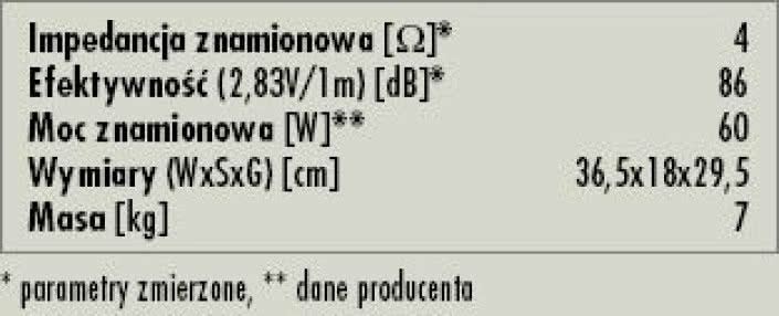

Moc wzmacniacza [W] 20-120
Wymiary [cm] 37x18x30
Typ obudowy br-p
Rodzaj głośników W
Efektywność [dB] 86
Impedancja (Ω) 4

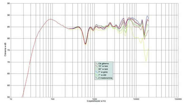

Chociaż natychmiast zauważymy zapadłość przy 600Hz, to niekoniecznie ją usłyszymy - jest zbyt wąskopasmowa. Oczywiście wybrzuszenie o podobnym kształcie byłoby znacznie bardziej dotkliwe, ale lokalne osłabienia są maskowane przez znacznie bardziej szerokopasmowe spektra nawet pojedynczych dźwięków w muzyce.
Dla odbioru naturalności znacznie ważniejsze jest, że charakterystyka w całym pasmie jest dobrze zrównoważona, z lekkim "fizjologicznym" wzmocnieniem skrajów pasma.
Tym razem jednak zmiany osi w płaszczyźnie poziomej wywołują wyraźny spadek poziomu wysokich tonów - co wynika z bardziej kierunkowego, niż w przypadku kopułek, promieniowania tweetera tubowego, natomiast mniejsze kąty w płaszczyźnie pionowej ukazują mniejsze zmiany, bez spotykanych w tym badaniu niepokojów na przełomie średnich i wysokich tonów, obydwa głośniki zachowują więc dobrą integrację fazową.
Maskownica jest niezwykła - odstaje od przedniej ścianki, przez co wydaje się bardziej niebezpieczna, a jednak wprowadza tylko śladowe zaburzenia.
Titusy, jak na swoją wielkość, oferują dobrą efektywność - 86dB - ale przy dość wymagającej impedancji, w szerokim zakresie niskośredniotonowym mającej poziom ok. 3,5 oma.
