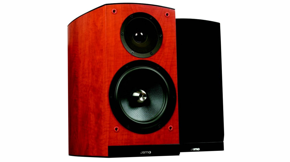

Wykonanie Bardzo zaawansowane przetworniki, szczególnie nisko- średniotonowy. Obudowa solidna, o ciekawym kształcie, chociaż oklejona folią drewnopodobną.

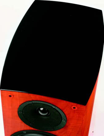

Konstrukcja C803 jest pełna technicznych niespodzianek i smaczków. Kończąc sprawę obudowy, mimo pospolitego wykończenia powierzchni, nie jest ona zwykłą prostopadłościenną skrzynką - boczne ścianki są wyraźnie wygięte, co więcej, wypukła jest także ścianka górna, potraktowana inaczej niż pozostałe, polakierowana na czarno. Wewnątrz obudowa ma pionowe wzmocnienie.

I proszę mi wierzyć - tak to właśnie słychać. Ale wciąż omijamy to, co w technice C803 najciekawsze i najwartościowsze - oczywiście przetworniki. Podobnie jak w konstrukcji Elaca BS 243, midwoofer i tweeter rywalizują o tytuł najbardziej innowacyjnego.
Zacznijmy od wysokotonowego. Tego rodzaju konstrukcję spotkaliśmy już kilka lat temu w kolumnach serii E 7. Ideą jest odsprzęgnięcie tweetera od obudowy, która zawsze, niezależnie od solidności swoich ścianek, jest nośnikiem wibracji pochodzących od pracy głośnika niskotonowego.
Znaną (chociaż wcale nierozpowszechnioną) metodą redukcji ich wpływu na głośnik wysokotonowy jest umieszczenie tego ostatniego na szczycie obudowy, za pośrednictwem tłumiącej podkładki.
Ale nie każdy producent może, a nawet nie każdy chce umieszczać tam tweeter... Jamo przygotowało więc dużą puszkę, w której zasadnicza część tweetera 'pływa', utrzymywana przez elastyczną wkładkę.
I tutaj też padają liczby - aż 20-decybelowa różnica w poziomach wibracji transmitowanych z przedniej ścianki do tweetera klasycznego w porównaniu do DTT (tak Jamo nazywa ten patent - Decoupled Tweeter Technology).
Front tweetera ma lekko tubowy profil, którego zadaniem jest nie tylko podniesienie sprawności, ale też uformowanie w zakresie kilku kiloherców nieco bardziej skupionej wiązki promieniowania - aby choć częściowo upodobnić do siebie charakterystyki kierunkowe obydwu głośników w okolicy częstotliwości podziału, a przez to uczynić przejście charakterystyki przez ten newralgiczny zakres bardziej płynnym, nie tylko na osi głównej, ale również pod innymi kątami.
Membrana to klasyczna kopułka tekstylna, z 25 mm cewką napędzaną standardowym magnesem ferrytowym.
Jeszcze więcej ciekawostek dotyczy głośnika nisko-średniotonowego. Najbardziej intrygującym szczegółem jest para cienkich przewodów, która przylutowana do końcówek cewki samego głośnika (czyli tam, gdzie jest doprowadzony sygnał), wchodzi przez otwór wentylacyjny do środka układu magnetycznego.
Można by pomyśleć, że znajduje się tam jakiś czujnik pracujący w układzie sprzężenia zwrotnego, ale sygnał z tego czujnika musiałby sterować wzmacniaczem.
To coś zupełnie innego i zupełnie nowatorskiego - to układ 'aktywnej kontroli impedancji'; być może część sygnału, płynąc przez dodatkową, specjalną cewkę, wpływa na indukcyjność głównej cewki tak, aby impedancja pozostawała stabilna przy różnych pozycjach cewki w szczelinie, podczas gdy w normalnym głośniku charakterystyka impedancji jest do pewnego stopnia zmienna, a to wprowadza do układu nieliniowość i zniekształcenia.
I znowu liczby - zniekształcenia mają zostać zredukowane o 6 dB. A ciekawe te procesy zachodzą w obrębie dużego, 11 cm układu magnetycznego, opartego na mocnym, odlewanym koszu.
Membrana nisko-średniotonowego to też coś specjalnego. Na podstawie oględzin można powiedzieć o niej tyle, że jest złożona z dwóch warstw plecionki, między którymi znajduje się struktura przypominająca plaster miodu.
Przypomina to membrany 'Hexacone' niemieckiego Etona, ale Jamo na temat materiału membrany nie podaje żadnych faktów poza ogólnikiem, że jest sztywna; wraz z czystym stożkowym profilem ma to zapewnić gładką charakterystykę przetwarzania w całym zakresie średniotonowym.
Tu pojawia się nazwa 'Hard Conical Cone', co w prawie dosłownym tłumaczeniu brzmi jak 'twarde masło maślane', ale o ile po polsku membrana to membrana i może ona mieć profil stożkowy, wykładniczy albo wycinka sfery, to po angielsku 'cone' to zarówno stożek, jak i utrwalone określenie membrany o dowolnym kształcie (byle nie kopułkowej - to już 'dome').
Tyle wykładu z językoznawstwa, ale jeszcze wcale nie koniec opisu nisko-średniotonowego - pozostał nam do przedstawienia piękny 'korektor fazy' (tu polska nazwa jest dość niefortunna, ale się przyjęła i wszyscy wiedzą, o co chodzi) - metalowy i finezyjnie wklęsły na końcu, jak niektóre naboje policyjne.
Zastosowanie tego elementu (przymocowanego w centrum układu magnetycznego, a więc nieruchomego), zamiast typowej nakładki przeciwpyłowej, przyklejonej do membrany, pozwala zmniejszyć masę drgającą, poprawić chłodzenie cewki (przez szczelinę wokół 'korektora') i jego kształtem wpływać na charakterystykę przetwarzania w zakresie średnich częstotliwości.
W głośniku C803 jest jeszcze coś, choć już naprawdę nie wiem w jakim celu - między karkasem cewki drgającej, którego przednia krawędź wychodzi przed powierzchnię membrany, a samą membraną wklejono pierścień z pianki. Ale dziękuję ci, Jamo, że miałem o czym pisać.

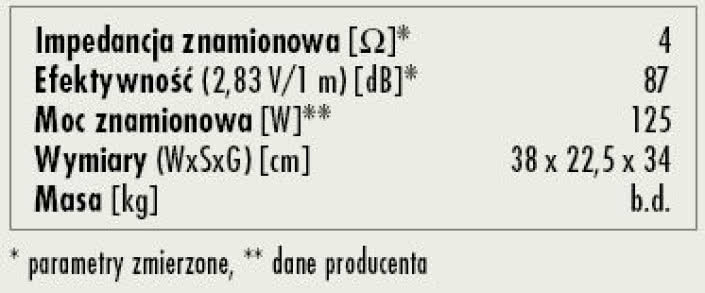

Moc wzmacniacza [W] 125
Wymiary [cm] 38 x 22,5 x 34
Typ obudowy br-t
Rodzaj głośników P
Efektywność [dB] 87
Impedancja (Ω) 4

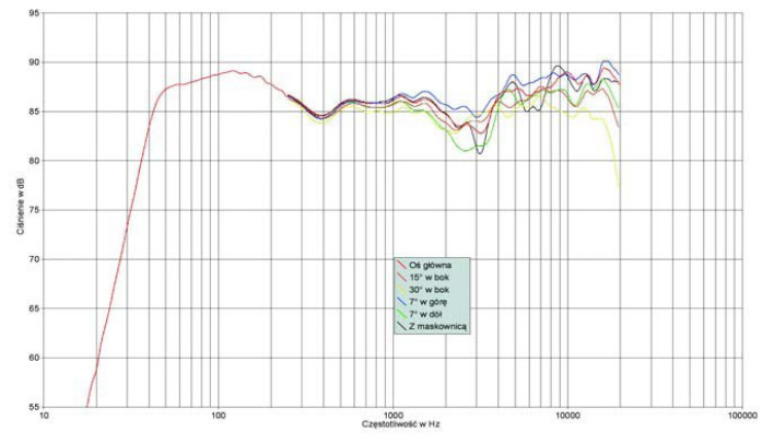

Jamo C803 jest z pewnością rekordzistą tej grupy w sprawności przetwarzania niskich częstotliwości. I nic dziwnego, trzy konkurencyjne konstrukcje posługują się mniejszymi głośnikami w mniejszych obudowach, a jedyna, która ma podobną wielkość woofera (Classic Three NHT), pracuje z obudową zamkniętą, z natury rzeczy mniej sprawną.
Ale osiągnięcia C803 byłyby wyśmienite również na tle podobnych konstrukcji, mało który monitor może się pochwalić spadkiem -6 dB ulokowanym poniżej 40 Hz.
Poziom niskich tonów znajduje się nieco powyżej zakresu średniotonowego, widać też osłabione przejście przez częstotliwość podziału, ale to zjawisko często spotykane i do pewnego stopnia tolerowane przez słuch, a tutaj nie przybiera rozmiarów kłopotliwych, zresztą głębokość tego osłabienia zależy od wysokości osi pomiaru.
Ze względu na lekką przewagę wysokich tonów nad średnimi niekoniecznie musimy znajdować się dokładnie na osi głównej, ale też nie można jednoznacznie rekomendować wyraźnie innego ustawienia. Optymalny rezultat uzyskamy w obszarze pomiędzy osią główną a kątem 15°, co oznacza najbardziej typowe ustawienie głośników względem miejsca odsłuchowego.

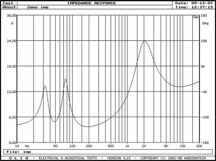

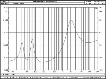

4-omowa impedancja znamionowa (ustalona na podstawie 3,5-omowego minimum charakterystyki impedancji przy 200 Hz) jest po części przyczyną wysokiej efektywności napięciowej (87 dB).
