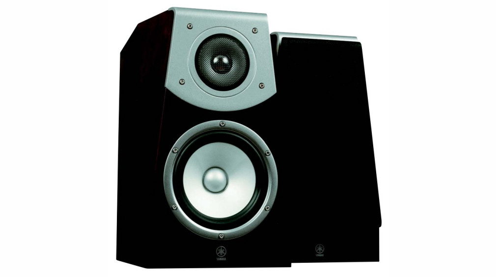

Ale jak widać, Yamaha robi co w jej mocy - Soavo 2 wyglądają bardzo ciekawie i wcale nie próbują naśladować żadnego znanego stylu, lecz kreują własny. Mocnym akcentem jest panel głośnika wysokotonowego, który znamy już z Soavo 1, ale tutaj zwraca on jeszcze bardziej uwagę.
Przetwornik mocowany jest nie bezpośrednio do frontu, ale do aluminiowej płyty, co daje mu stabilniejsze oparcie i do pewnego stopnia izoluje od wibracji głównej części obudowy.
Nietypowa jest też duża druciana osłona metalowej kopułki. Skrzynka ma interesujące kształty: boczne ścianki zbiegają się ku tyłowi, górna ścianka obniża się w tym kierunku, sam tył też jest lekko pochylony - więc żadna para ścianek nie jest równoległa, co może ograniczać fale stojące wewnątrz obudowy, a specjalny sposób łączenia paneli zwiększa jej sztywność.
Ponadto pomiędzy frontem a bokami znajdują się ustawione pod kątem duże powierzchnie przejściowe, rozszerzające się ku górze, a więc korzystnie zawężające front w sąsiedztwie głośnika wysokotonowego, tym samym poprawiające rozpraszanie fal i dodatkowo wzmacniające efekt wzorniczy.

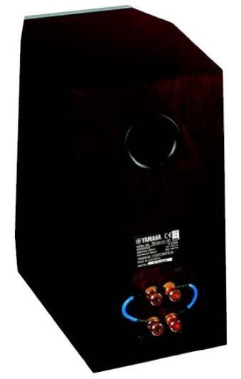

Głośnik wysokotonowy prezentuje się ciekawie od frontu, ale od tyłu jest już mniej efektowny - ma skromny układ magnetyczny, chociaż nie zabrakło za nim puszki wytłumiającej, i to dość dużej.
Odwrotnie głośnik nisko- -średniotonowy - do błyszczących membran różnego autoramentu już się przyzwyczailiśmy, i chociaż profilowany odlewany kosz należy do programu obowiązkowego w tej klasie cenowej, to jednak 12 cm układ magnetyczny przy 18 cm głośniku to wciąż jest coś, co zwraca uwagę.

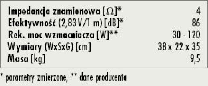

YAMAHA SOAVO 2
Moc wzmacniacza [W] 30-120
Wymiary [cm] 38x22x35
Typ obudowy br-t
Rodzaj głośników P
Efektywność [dB] 86
Impedancja (Ω) 4

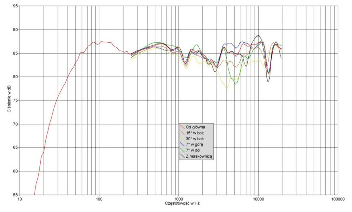

Soavo 2 w swojej charakterystyce przetwarzania łączy dwie cechy - bardzo ładne zrównoważenie prawie w całym pasmie na osi głównej z lekkim bałaganem, jaki wkrada się w zakres wysokich częstotliwości mierzonych na innych osiach.
Ustawienie się zbyt nisko (-7°), czyli użycie zbyt wysokich podstawek lub zbyt niskiego fotela odsłuchowego, przy małej odległości spowoduje wąskopasmową, ale wyraźną zapadłość przy 5 kHz. Na osi 30° (w bok) osłabienie jest szersze, rozpoczyna się już przy 3 kHz. Z kolei na osi 7° w górę zakres 4 - 10 kHz ma najwyższy możliwy poziom, którego lekkie obniżenie na naszej osi głównej wydaje się nawet najodpowiedniejsze. Maskownica wprowadza tylko lekkie perturbacje - lokalnie osłabia 7 kHz i wzmacnia 10 kHz. Prawdopodobnie skutkiem działania nietypowej osłony tweetera (odbicia) jest wąskopasmowe osłabienie w najwyższej oktawie. Bardzo podobne efekty widzieliśmy w pomiarach Soavo 1.
Nie pojawia się wyraźne wzmocnienia niskich częstotliwości, ale charakterystyka jest ładnie rozciągnięta - spadek -6 dB możemy odnotować przy 40 Hz, co dla monitora każdej klasy jest wynikiem bardzo dobrym.

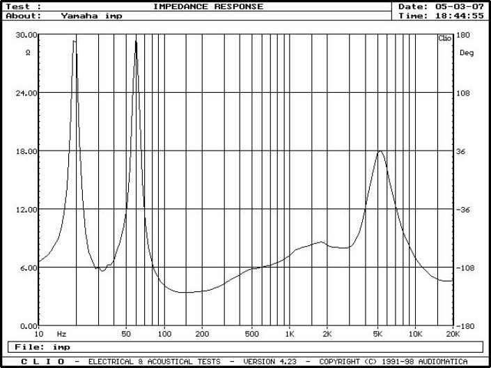

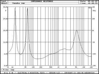

Soavo 2 jest jednak obciążeniem wymagają- cym pewnego wysiłku od wzmacniacza - minimum przy 150 Hz wynosi 3 omy. Możemy uznać, że to znamionowo zespół 4-omowy, ale nie 6-omowy, jak to przedstawia producent. Minimum między wierzchołkami w zakresie niskotonowym wskazuje na bardzo niskie dostrojenie układu bas-refleks (ok. 30 Hz) - jak już wiemy, w tym przypadku skuteczne dla uzyskania niskiej częstotliwości granicznej.
Efektywność to oczekiwane przy takiej impedancji 86 dB.
