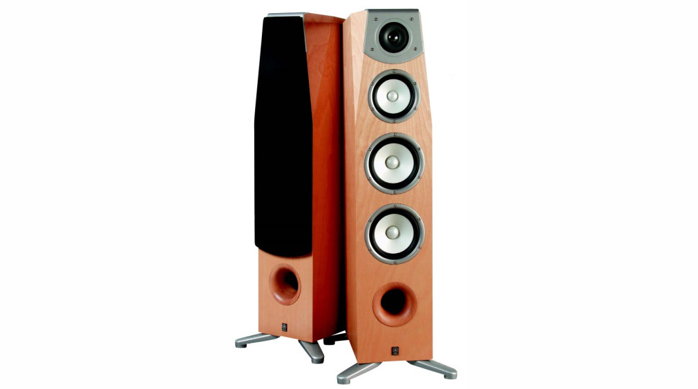

Yamaha Soavo 1 są eleganckie, perfekcyjnie wykonane, ale to niemal oczywiste - to przecież kolumny, które mają przełamać hegemonię europejskich potentatów na ich rodzimym rynku, podejmujące walkę z poważną konkurencją bardzo interesujących kolumn w tym zakresie cenowym.
Obudowa jest bardzo solidna i akustycznie wyprofilowana - jej front ma grubość 32mm, pionowe wzmocnienie biegnie przez całą wysokość, w górnej części jest jeszcze ukośna przegroda komory średniotonowego - wyjątkowo duża, biorąc pod uwagę wcale nie niską częstotliwość podziału między sekcją niskotonową a średniotonową (500Hz).
Przednia ścianka jest ustawiono pionowo, ale wrażenie jej pochylenia wywołuje opadająca ku tyłowi ścianka górna, lekko pochylona ścianka tylna, a także ukośne fragmenty w górnej części obudowy - powinny poprawiać rozpraszanie z głośników średniotonowego i wysokotonowego, znajdujących się między nimi.
Ale najefektowniejsze jest to, co znajduje się na dole, pod właściwą skrzynką - długie stalowe nogi nie tylko bardzo szeroko rozstawiają punkty podparcia (oczywiście ostateczny atak na parkiet przypuszczą kolce), ale też unoszą ją znacznie do góry, tworząc pod spodem duży prześwit.
Dolna część konstrukcji, ale już w obrębie właściwej obudowy, zawiera też potężny i piękny wylot bas-refleksu - wykonany z litego drewna. Przedniej ścianki nie szpecą żadne uchwyty na maskownicę, która trzyma się dzięki systemowi miniaturowych magnesów, ukrytych pod fornirem.

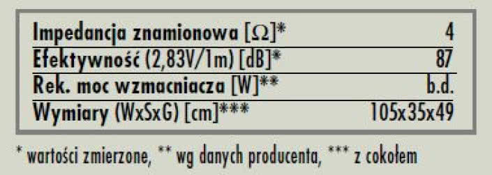

Moc wzmacniacza [W] 50-150
Wymiary [cm] 105x35x49
Typ obudowy br-p
Rodzaj głośników W
Efektywność [dB] 87
Impedancja (Ω) 4

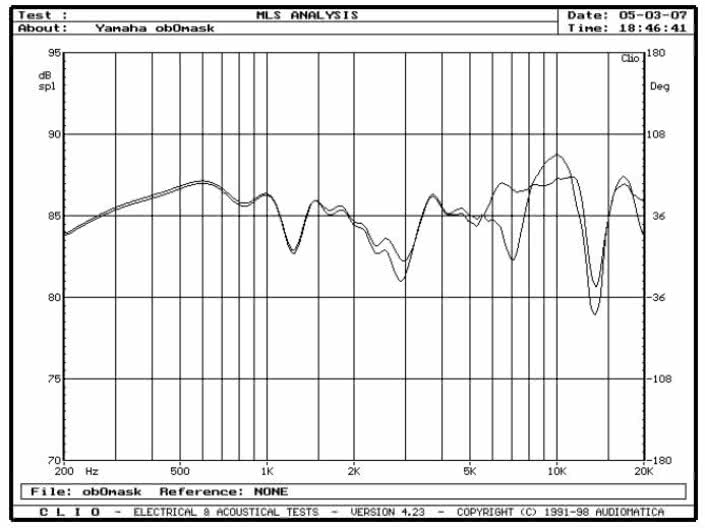

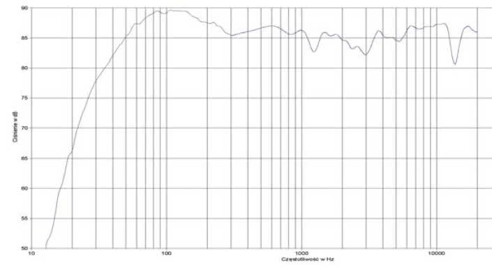

Charakterystyka przetwarzania (rys. 2) dokumentuje następujące fakty: przyzwoitą, ale nie nadzwyczajną efektywność - ok. 87dB; lekkie wzmocnienie zakresu niskich częstototliwości, ze spadkiem -6dB względem poziomu średniego (ustalonego jako 87dB) występującym przy ok. 35Hz; minimalne osłabienie na przełomie średnich i wysokich częstotliwości (przy 3kHz) i wąskopasmową zapadłość w najwyższej oktawie - ta niedoskonałość nie musi być ewidentna w odsłuchach, ale jednak jest jakimś problemem konstrukcyjnym samego głośnika wysokotonowego.
Charakterystyka z rys. 2 dla zakresu średniowysokotonowego pochodzi z osi głównej, ustalonej na wysokości 90 cm. Dalej sprawdziliśmy charakterystyki na innych osiach, zmieniając nie tylko kąt w płaszczyźnie poziomej, ale i wysokość (a poprzez to kąt w płaszczyźnie pionowej).

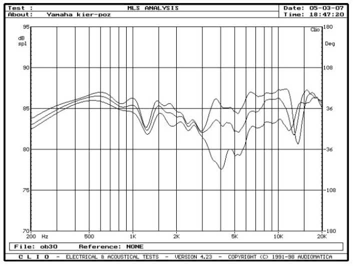

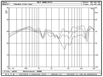

Na rys. 3 pokazujemy charakterystyki w płaszczyźnie poziomej (dla kątów 15° i 30°, na tle 0° - osi głównej, ustalonej na wysokości 90cm). Zaskakujące jest gwałtowne rozejście się charakterystyk w punkcie 3kHz (im niżej położona charakterystyka, tym większy kąt), jak gdyby zakres ten zaczął przetwarzać głośnik o bardzo wąskich charakterystykach kierunkowych, chociaż... na samym skraju pasma przebiegi znów się schodzą, niemal w jednym punkcie. Wyjątkowa sytuacja.

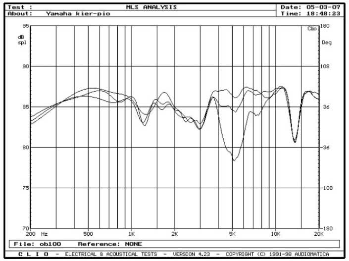

Rys. 4 to ponownie charakterystyka odniesienia 0°/90cm, a obok niej kolejne dwie - na wysokościach 80cm i 100cm, ale tym razem wciąż 0°. Wyraźne osłabienie przy 5kHz pojawia się na osi 80cm, słuchając Soavo 1 nie należy więc siedzieć zbyt nisko, natomiast na wysokości 100cm poziom w tych okolicach jest nawet nieco wyższy niż na przyjętej za oś główną wysokości 90-cm.
Roli maskownicy nie można nazwać aż destrukcyjną, jednak wyraźnie widać zmiany, zwłaszcza w zakresie 6-12kHz, zwiększające nierównomierność charakterystyki (rys. 5).

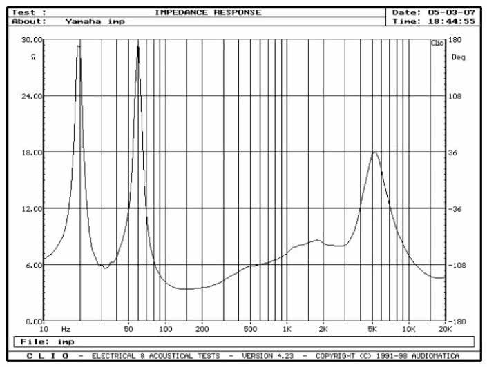

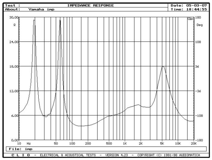

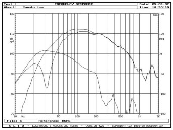

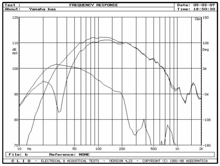

Pomiary w polu bliskim (rys. 6) pozwalają precyzyjnie ustalić częstotliwość rezonansową bas-refleksu - to 32Hz, gdzie pojawia się minimum na charakterystyce samego głośnika, wynikające z jego odciążenia przez układ rezonansowy obudowy. Charakterystyka ciśnienia z otworu ma w tym zakresie maksimum, ale wyrażone łagodnym grzbietem, który opada powoli aż do 200Hz, efektywnie wspomagając przetwarzanie również wyższych rejestrów basu. Charakterystyka wypadkowa zaczyna spokojnie opadać poniżej 100Hz, jej kształt daje nadzieję na dobre odpowiedzi impulsowe.
Producent podaje w katalogu zaskakujące, i raczej mało zrozumiałe dane dotyczące mocy: "maksymalna moc wejściowa" określona jest jako 200W, i można by sądzić, że w tych okolicach plasuje się moc znamionowa, ale podawana jest też "nominalna moc wejściowa", która wynosić ma... 50W. Można podejrzewać, że z taką mocą Soavo 1 grają najlepiej, ale pierwszy raz spotykam się z podobnymi sugestiami.
