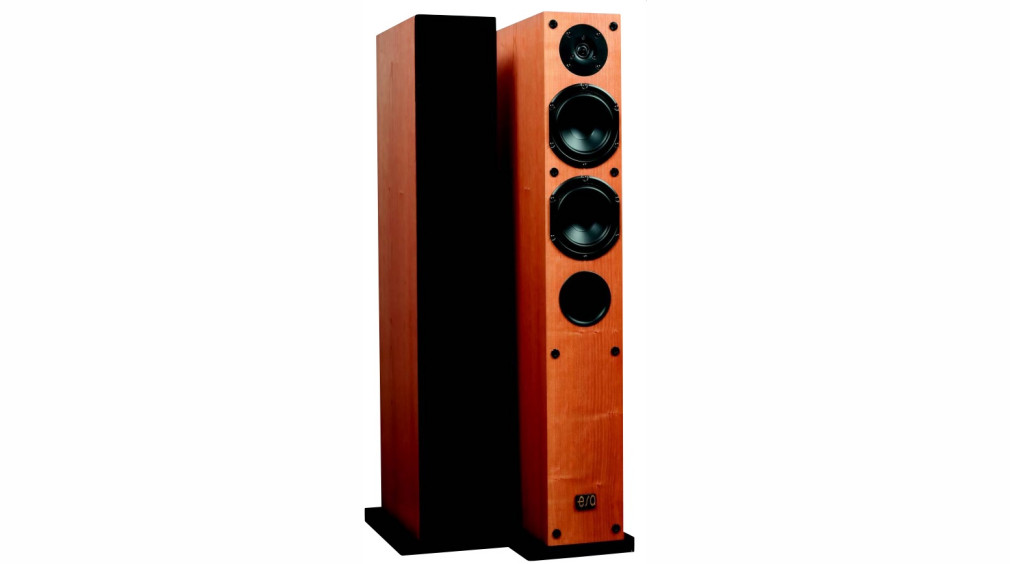

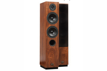

Wykonanie Nowoczesna, smukła sylwetka, obudowa wykonana jednak bardzo tradycyjnie - i solidnie, oklejona naturalnym fornirem. Dobre przetworniki nisko-średniotonowe, bardzo dobry tweeter. Wysokiej klasy elementy zwrotnicy.

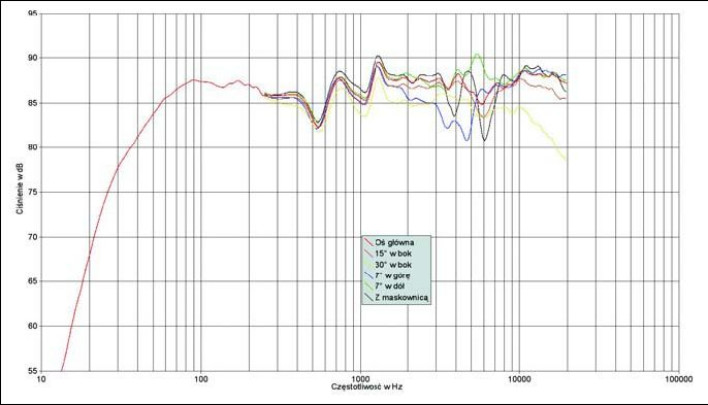

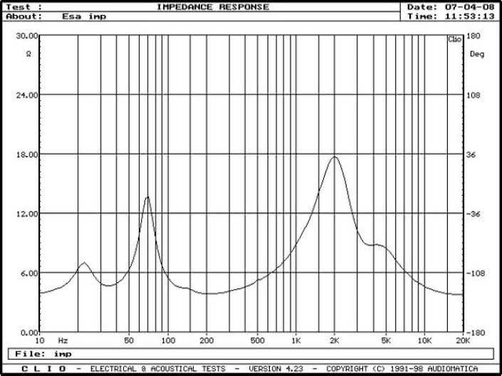

Laboratorium Charakterystyka zrównoważona, bez najmniejszego wzmocnienia niskich częstotliwości, z lokalnymi nierównomiernościami. Impedancja 4 omy, efektywność 85 dB.
Brzmienie Doskonale czytelne, komunikatywne, lekkie, ale z dobrze nasyconym i rozciągniętym basem. Swoboda w kreowaniu przestrzeni, wyrafinowanie wysokich tonów.

Tej nie sposób krytykować, od strony stolarskiej skrzyneczki Vivace wykonane są bez zarzutu, chociaż bez jakiegoś wyrazistego pomysłu estetycznego.
Mimo to ładnymi proporcjami udało się uzyskać efekt miły dla oka, który zakłóca jednak kilka drobiazgów: szpetne i zaaplikowane w nadmiernej liczbie uchwyty dla kołków maskownicy, ta z kolei nadmiernie gruba - prawie dwucentymetrowa (ponownie decydowały próby wytrzymałościowe?) i absolutnie archaiczny, ciężki, chyba kuty znaczek z logo.
W tych detalach po prostu brak finezji, podczas gdy zasadnicza obudowa, podkreślam, jest złożona, zafornirowana i polakierowana po mistrzowsku. W związku z tym jeszcze jedna zabawna ciekawostka. W obudowach ESA prawie zawsze pojawiała się, w pewnej odległości od powierzchni frontu, minimalna dylatacja - była ona konieczna, wynikała ze sposobu składania obudowy.
W obecnych kolumnach ESA Vivace 2XT zauważyłem, że dylatacja ta stała się znacznie większa, co nie przysparza urody. Spytałem, czy było to konieczne. Dowiedziałem się że tak, ponieważ... piła ma określoną szerokość.
Jak to - więc tę dylatację wycina piła, a nie jest ona efektem złożenia odrębnych części obudowy? Ponieważ oryginalny projekt zakładał istnienie dylatacji, a aktualna technologia składania wszystkich ścianek z krawędziami ściętymi pod kątem 45o powoduje, że powstaje bryła o gładkich powierzchniach, więc dylatacja jest wycinana... Rozumiecie?
Teraz opanowali najbardziej zaawansowany (wśród tradycyjnych) sposób składania skrzynek (taki jaki widzimy np. u Pro-Aca), a potem oszpecili tak pięknie wykonane obudowy. Prawie wszystko to mają zaraz poprawić, a wtedy będzie naprawdę bardzo ładnie.
Za wyjątkiem znaczka, do którego właściciel jest bardzo przywiązany, zwłaszcza że ma jeszcze duży ich zapas... Producenta wypada pochwalić za coś, co było dotąd zwykle zaniedbywane - generalnie przez polskie firmy. Wreszcie opakowanie jest schludne i wytrzymałe, kolumny są w kartonie zabezpieczone nie kruszącym się styropianem, ale twardą pianką.

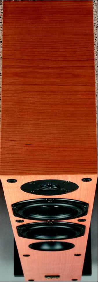

Tym razem głośniki ustawione w klasycznym szyku dwuipółdrożnym w rzeczywistości tworzą układ dwudrożny - obydwa SDS-y są bowiem podłączone przez ten sam filtr. Otwór bas-refleks trudno przegapić - ulokowano go bezpośrednio pod głośnikami.
W takim miejscu jest najmniej skłonny do interakcji ze ścianami pomieszczenia, teoretycznie można więc dość swobodnie ustawiać ESA Vivace 2XT, bez obaw o utratę kontroli nad niskimi częstotliwościami.
Obudowa jest zgrabna i solidna - front ma grubość 25 mm, a wewnątrz znajdują się dwa poziome wieńce. Cokół jest funkcjonalny - zapewnia smukłej kolumience właściwe podparcie i stabilność. Na wyposażeniu są kolce.

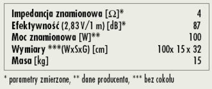

Moc wzmacniacza [W] 100
Wymiary [cm] 100 x 15 x 32
Typ obudowy br-p
Rodzaj głośników W
Efektywność [dB] 87
Impedancja (Ω) 4

Charakterystyka przetwarzania Vivace 2 XT ma kształt dość nietypowy, bo ani trochę nie eksponuje zakresu niskich częstotliwości, co jest zjawiskiem powszechnym w działaniu dominujących na rynku konstrukcji bas-refleks. Vivace 2 XT to też kolumna z otworem, ale pewna cecha charakterystyki impedancji - niski pierwszy wierzchołek (przy 22 Hz) wskazuje, że układ rezonansowy obudowy jest tłumiony, skądinąd nisko dostrojony (minimum przy 35 Hz). W rezultacie charakterystyka przetwarzania nie jest na basie podbita, chociaż dzięki relatywnie łagodnemu spadkowi sięga dość nisko - punkt -6 dB pojawia się przy 40Hz, a -10 dB poniżej 30 Hz.
W zakresie średnio-wysokotonowym widać szereg lokalnych nierównomierności, ale nie determinują one jakiejś poważnej tendencji. Na osi 7O w dół mamy mały "pik" przy 5,5 kHz, a 7O w górę osłabienie w zakresie kilku kHz. Maskownica wywołuje dwie zapadłości - przy 4 i 6 kHz. Ze względu na lekką przewagę górnej części pasma nad dolną, warto zejść w bok z osi głównej na oś 15° lub nawet trochę więcej, spróbować więc ustawienia kolumn z osiami głównymi mniej-więcej równoległymi, biegną- cymi po bokach miejsca odsłuchowego.
Impedancja znamionowa to 4 omy - takiej wartości minimum pojawia się przy 200 Hz. Efektywność wynosi 87 dB.
