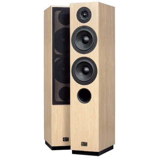

Obudowa kolumn ESA Neo 3
Obudowę kolumn ESA Neo 3 wykonano według szlachetnej receptury, bez dylatacji, na gładko, oklejono naturalnym fornirem. Wybór wersji kolorystycznych jest szeroki i precyzyjnie nieokreślony - w tej sprawie należy kontaktować się z firmą ESA, a naszym życzeniom powinno stać się zadość (chociaż czasami za dodatkową dopłatą).
Na przedniej ściance widać otwór bas-refleks, ale jest też drugi, mniejszy - z tyłu, na samej górze. Można by więc podejrzewać, że w obudowie uruchomiono dwa niezależne (z odrębnymi komorami), nieco różnie strojone układy bas-refleks.
Okazuje się jednak, że komora jest jedna. Takie rozwiązanie ma sens "regulacyjny" - w pomieszczeniach i ustawieniach, w których generowany jest (zbyt) silny bas, można zamknąć tylny (mniejszy otwór), nie tylko likwidując to źródło promieniowania, gdy znajduje się zbyt blisko ściany, lecz również przestrajając układ do niższej częstotliwości rezonansowej (co skutkuje obniżeniem często zbyt eksponowanego "średniego" basu).

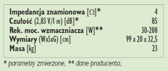

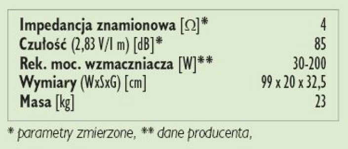

Moc wzmacniacza [W] 30-200
Wymiary [cm] 99 x 20 x 32,5
Typ obudowy br-p / br-t
Rodzaj głośników W
Efektywność [dB] 85
Impedancja (Ω) 4

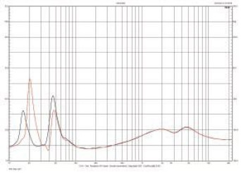

Przedstawiona charakterystyka impedancji Neo 3 rozdwaja się w zakresie niskotonowym, gdyż podobnie jak w przypadku B&W i PSB, w konstrukcji tej przygotowano regulację częstotliwości rezonansowej obudowy (poprzez zamykanie jednego z otworów). W ten sposób możemy wybrać między dostrojeniem do ok. 35 Hz (krzywa czerwona) a 30 Hz (krzywa czarna). Różnica bezwzględna jest niewielka, tylko 5 Hz, a jednak wyraźnie zmieniająca kształt charakterystyki przetwarzania.
Zanim napiszę o niej więcej, dokończmy taniec z impedancją: minimum przy 150 Hz, o wartości ok. 4 omów, decyduje o takiej właśnie impedancji znamionowej, zmienność w zakresie średnio-wysokotonowym jest niewielka, zatem w sumie nie jest to obciążenie trudne. Możliwości układu w zakresie niskich częstotliwości są wybitne, żadna z konkurencyjnych konstrukcji nie osiągnęła tak niskiej częstotliwości granicznej, dla obydwu opcji strojenia spadek -6 dB (względem średniego poziomu z całego pasma) pojawia się poniżej 30 Hz. Strojenie wyższe (ok. 35 Hz) daje lekkie wzmocnienie szerokiego zakresu 40-100 Hz i spadek -6 dB przy 28 Hz, natomiast strojenie do 30 Hz powoduje, że delikatny spadek zaczyna się wcześniej, ale -6 dB przesuwa się do 25 Hz!

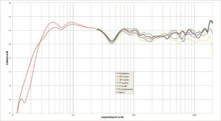

Na tle całego pasma charakterystyka jest bardzo dobrze zrównoważona i do tego wyśmienicie stabilna - krzywe dla wszystkich osi uwzględnionych w naszym pomiarze leżą blisko siebie, oczywiście najbardziej odsuwa się charakterystyka zmierzona pod kątem 30o, ale nawet ona zachowuje dobry kształt. Szczególnie godne uznania jest utrzymanie kontroli w zakresie częstotliwości podziału - nie tylko nie widać tam żadnych niepokojów na osi głównej, ale również na osiach +/-7O charakterystyka biegnie płynnie, bez osłabień wymagających rekomendacji dla zajęcia niższej lub wyższej pozycji w czasie odsłuchu.
Również maskownica zachowuje się elegancko, nigdzie nie wtrąca się w sposób mogący przynieść słyszalne skutki. I byłoby naprawdę pięknie, gdyby nie mały feler przy ok. 400 Hz - osłabienie nieznanego pochodzenia, ale to raczej drobiazg w porównaniu z przepaścią, jaką widać na charakterystykach innych kolumn. Efektywność jest umiarkowana, 85 dB przy 4 omach skłania do poszukania wzmacniacza, który ma do zaoferowania sporą dawkę mocy.
