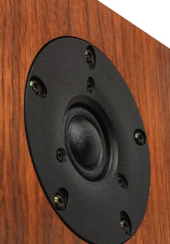

W pierwszej wersji Neo 3 głośniki nisko-/nisko-średniotonowe pochodziły z firmy Wavecore, w nowej są to Scan-Speaki - podobnie jak wysokotonowy (poprzednio i teraz). To komplet wybrany z najtańszej serii duńskiego producenta - Discovery - której modele w pewnym stopniu bazują na dawnych, najlepszych głośnikach innej duńskiej znamienitości - Vify (która jako producent głośników już zniknęła).

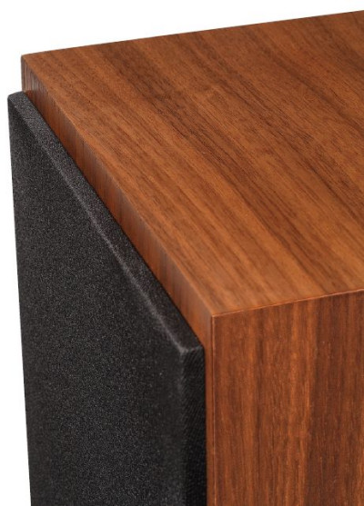

ESA udowodniła celowość starań o wykonanie jak najcieńszej ramki maskownicy. Dzięki jej redukcji do 5 mm, na charakterystyce nie widać niemal żadnych zmian. Tak lekką maskownicę może utrzymać kilka malutkich magnesów neodymowych. Aranżacja przetworników (i otworu bas-refleks) na przedniej ściance i dopasowane do niej wycięcie w płycie maskownicy pozwalają zakładać ją w obydwie strony ("do góry nogami").

Łączenie ścianek poukrywane jest w samych krawędziach, nie jest to technika kosmiczna, ale takiej nie powstydzą się już kolumny najdroższe. Dodatki są bardzo subtelne, w zasadzie ich nie ma, poza dość ciężkim, odlewanym znaczkiem firmowym, chyba nawet grubszym od wyjątkowo cienkiej maskownicy (5 mm), elegancko mocowanej ma magnesy i zupełnie nieinwazyjnej akustycznie (wyniki pomiarów).

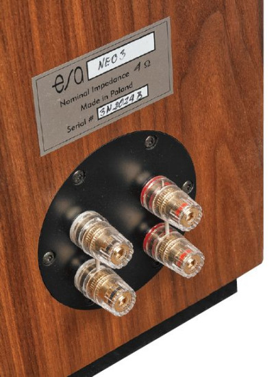

Zaciski podwójnego gniazda połączono specjalnie przygotowanymi zworami – odcinkami przewodów z miedzianej skrętki, posrebrzonymi, w teflonowej izolacji. Niby drobiazg i żadne koszty, ale nie trzeba już samemu szykować niczego podobnego...

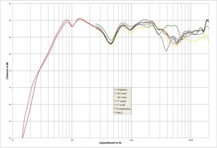

Rys. 2. ESA NEO 3 (v2) - charakterystyka przetwarzania w całym pasmie akustycznym, na różnych osiach.

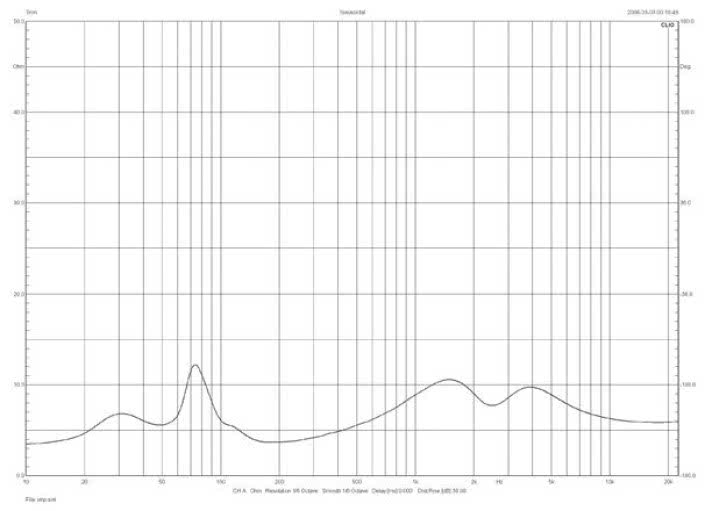

Kolejny producent dostarcza nam kolumny 4-omowe, zgodnie ze słusznym założeniem, że dzisiaj większość wzmacniacza, a nawet amplitunerów, spokojnie radzi sobie z takim obciążeniem, mogąc też oddać większą moc niż przy obciążeniu 8-omowym.
Minimum charakterystyki impedancji, występujące przy 200 Hz, ma wartość 3,5 Ω, zmienność w całym pasmie jest niewielka. W zakresie niskich częstotliwości widzimy spłaszczenie jednego z bas-refleksowych szczytów (przy ok. 30 Hz), wynikające z dużego tłumienia układu rezonansowego. Czułość jest wysoka – 89 dB.
Charakterystyka przetwarzania wygląda tak, jakby zaznaczono na niej podział między trzema podstawowymi zakresami – niskotonowym, średniotonowym i wysokotonowym. Osłabienie przy 450 Hz nie jest śladem częstotliwości podziału między głośnikiem niskotonowym a średniotonowym - Neo 3 to przecież konstrukcja dwuipółdrożna – jednak może być efektem przesunięć fazowych między niskotonowym a nisko-średniotonowym.
Dość wysoko ustawiona, druga częstotliwość podziału (między nisko-średniotonowym a wysokotonowym) ujawnia się na osi +7 st., małym dołkiem przy 4 kHz, najlepsza integracja zachodzi na osi -7 st., ale powyżej 7 kHz ustala się poziom nieco niższy niż w zakresie średnio-wysokotonowym; jednak rozpraszanie jest bardzo dobre, blisko pozostałych utrzymuje się nawet charakterystyka z osi 30O.
Maskownica jest doskonała – wprowadza tylko śladowe, nieistotne zmiany (na charakterystyce mierzonej na osi głównej). W zakresie niskich częstotliwości Neo 3 nie osiąga niskiej częstotliwości granicznej, ale w zamian pokazuje łagodniejsze, niż typowo z bas-refleksu, nachylenie zbocza, co można wiązać z dobrą odpowiedzią impulsową.
Na rysunku, w zakresie poniżej 100 Hz pojawiają się dwie krzywe, właściwe dla różnych opcji strojenia bas-refleksu (leżąca nieco niżej w zakresie 30–100 Hz wiąże się z wytłumieniem tylnego portu), ale różnica między nimi jest niewielka, spadek -6 dB pojawia się przy ok. 45 Hz.
