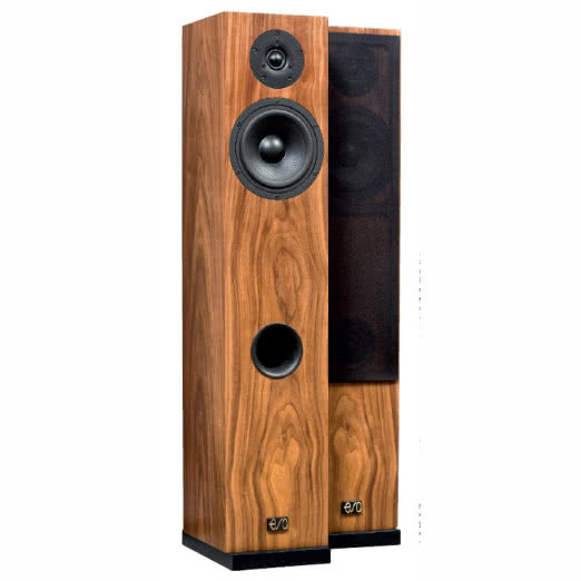

Wykonanie Wzorcowo solidna konstrukcja dwudrożna. Układ dobrych, technicznie tradycyjnych przetworników, obudowa również klasyczna – regularny prostopadłościan, wykończony naturalnym fornirem. Kilka ładnych detali (maskownica na magnesy, firmowy terminal przyłączeniowy).

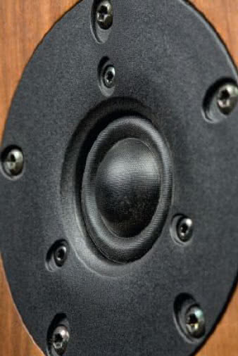

Nowy typ przetwornika nisko-średniotonowego, zamiast cienkiej membrany celulozowej wzmacnianej włóknem nomeksowym, ma celulozową membranę grubszą i powlekaną, a układ magnetyczny większy i mocniejszy, dzięki czemu parametry decydujące o charakterystykach impulsowych są jeszcze lepsze dla zastosowania w basrefleksie, a efektywność wyższa.

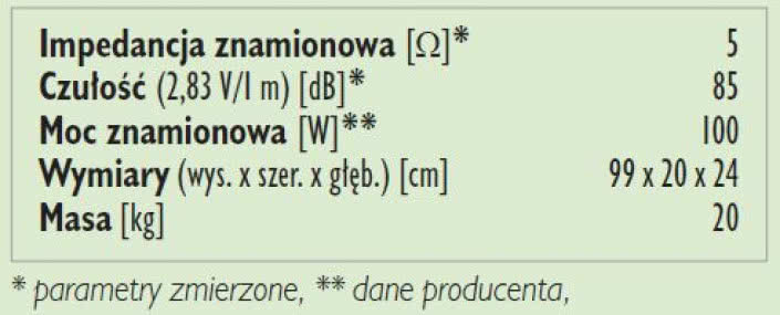

Moc wzmacniacza [W] 100
Wymiary [cm] 99 x 20 x 24
Rodzaj głośników W
Efektywność [dB] 85
Impedancja (Ω) 5

Na wstępie pochwalmy producenta za rzetelność w podawaniu parametrów. Nawet mała rozbieżność dotycząca impedancji znamionowej jest drobiazgiem na tle przekłamań, jakie spotykamy w danych wielu innych firm, zwykle tych najbardziej "znamienitych". Od tego więc zacznijmy.

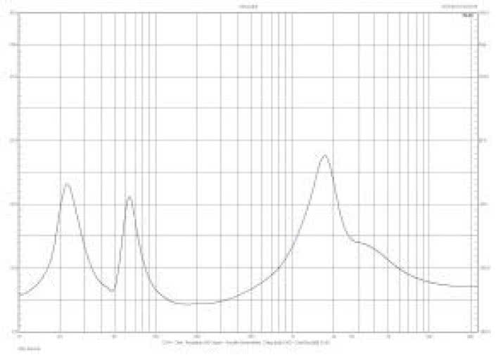

Producent podaje, że impedancja znamionowa wynosi 6 omów, co oznacza, że wartość minimalna nie powinna być niższa o więcej niż 20%, a więc nie powinna spadać poniżej 4,8 oma. Tymczasem przy 200 Hz widzimy wartość ok. 4,3 oma - można by ją więc zakwalifikować jako znamionowo 5-omową, ale takiej wartości w praktyce się nie stosuje, a 4 omy wystraszyłyby część klientów...
Producent tylko delikatnie "naciągnął" więc do 6 omów. Co dziwne, w ogóle nie naciągał czułości, która tak w katalogu, jak i w naszych pomiarach wynosi 85 dB, i wcale nie jest to wartość wstydliwa dla konstrukcji dwudrożnej.

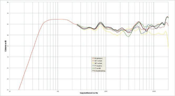

Pasmo przenoszenia zostało zadeklarowane jako 37 Hz - 30 kHz, i dokładnie przy 37 Hz widzimy spadek -6 dB (względem średniego poziomu). Swoją drogą, to bardzo dobry wynik. Charakterystyka zmierzona na osi głównej mieści się ścieżce +/- 2,5 dB, pokazując delikatne obniżenie w zakresie średnich częstotliwości, z bardzo niewielkimi zmianami na osiach +/-7 st. (w dół lekkie obniżenie przy 3 kHz, w górę - przy 6 kHz), więc nie trzeba się rygorystycznie trzymać osi głównej.
Można usiąść trochę niżej lub wyżej, choć konstruktor ładnie utrafi ł z najlepszym przebiegiem na optymalnej wysokości (90 cm). Maskownica jest niemal idealna - jej wpływ na charakterystykę jest pomijalny. Fachowo zestrojona konstrukcja, zarówno jej obudowa, jak i zwrotnica.
