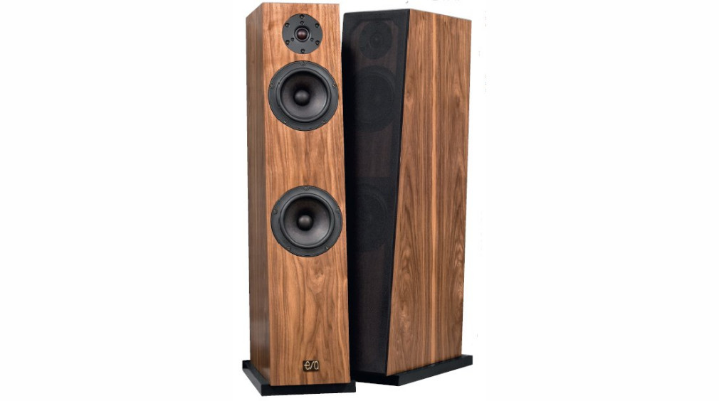

Obudowa jest prosta i niezwykła zarazem. Prostota dotyczy braku wszelkich formalnych ozdobników, ścięć, zaokrągleń itp, nie ma też śladów żadnych połączeń "technologicznych" - wszystkie ścianki są gładkie od krawędzi do krawędzi. Wykończenie jest konwencjonalne i bardzo dobrze - całą skrzynkę oklejono naturalnym fornirem, tylko cokół polakierowano na czarno.
Niezwykłe rozwiązanie zauważymy z boku - ścianki przednia i tylna są pochylone, co jeszcze nie jest niczym nadzwyczajnym, ale są one pochylone pod różnymi kątami (front bardziej). Nie nadaję tu słowu "niezwykłość" znaczenia patetycznego - po prostu obudowa nie jest zwykła, a przy okazji jest bardzo solidna, z wieloma wzmocnieniami wewnętrznymi.

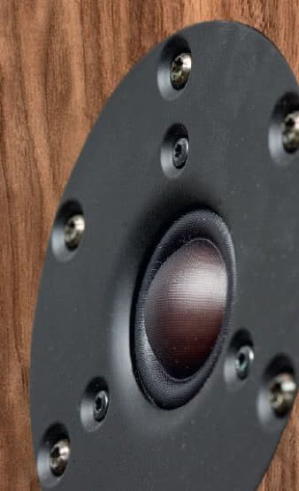

Głośnik wysokotonowy to kopułkowo-pierścieniowy Scan-Speak z najwyższej serii Illuminator (z tej samej serii, chociaż jeszcze lepszy, jest tweeter w Credo 3 Illuminator).

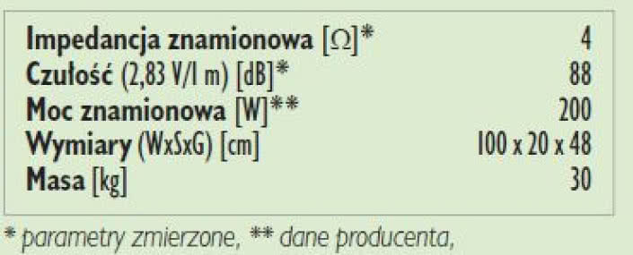

Moc wzmacniacza [W] 200
Wymiary [cm] 100 x 20 x 48
Typ obudowy br-t
Rodzaj głośników W
Efektywność [dB] 88
Impedancja (Ω) 4

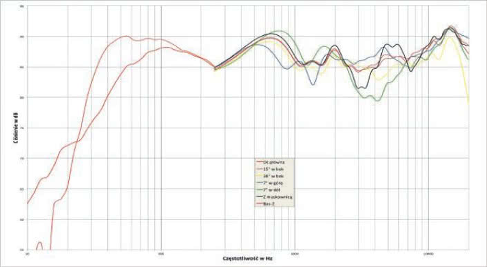

Nie można tej charakterystyki przetwarzania nazwać wyrównaną ani tym bardziej "liniową", nie można odmówić jej dobrego ogólnego zrównoważenia - ten przypadek dobrze ilustruje, na czym polega różnica między tymi pojęciami (zresztą umownymi, nigdzie niezdefi niowanymi).
Szczyty wzniesień w zakresie niskich, średnich i wysokich częstotliwości pojawiają się na podobnej wysokości, między nimi widać obniżenia, ale trzymając się osi głównej, a także osi +7O (w pionie) i 15O (w poziomie), nierównomierności nie wykraczają poza ścieżkę +/-3 dB; największe osłabienie powstaje w okolicach 4 kHz, na osi -7O, a więc gdy usiądziemy bardzo nisko.
Jeżeli jesteśmy na taką pozycję z jakichś domowych powodów "skazani", można kolumny lekko pochylić do przodu, co w tym przypadku jest o tyle łatwe, że ich przednia ścianka jest wyraźnie pochylona do tyłu i konstrukcji nie grozi utrata równowagi. Całkiem dobrze prezentuje się też charakterystyka pod kątem 30O (w poziomie), natomiast maskownica wydaje się bruździć za bardzo i żeby to zignorować - trzeba ją zdjąć.
Czułość jest wysoka (najwyższa w tym teście) - 88 dB, co nie przeszkodziło ustaleniu bardzo niskiej dolnej częstotliwości granicznej - spadek -6dB (względem poziomu średniego), przy pracującym bas-refl eksie pojawia się przy 30 Hz (nawet niżej niż w danych producenta, gdzie czytamy o pasmie 34 Hz - 30 kHz). "Przytkanie" otworów znajdującymi się na wyposażeniu gąbkami daje łagodniejsze, ale zaczynające się wyraźnie wcześniej nachylenie charakterystyki.

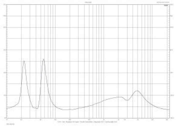

Jak pokazuje charakterystyka impedancji, tak dobre rozciągnięcie niskich częstotliwości uzyskano przy wcale nieekstremalnie niskim strojeniu bas-refl eksu, choć na pewno przy bardzo dobrym jego zgraniu z parametrami samych głośników - minimum między wierzchołkami tej samej wysokości widać przy 40 Hz. Minimum przy ok. 180 Hz pojawia się na poziomie 3,5 oma, Neo 3 SE to konstrukcja znamionowo 4-omowa.
