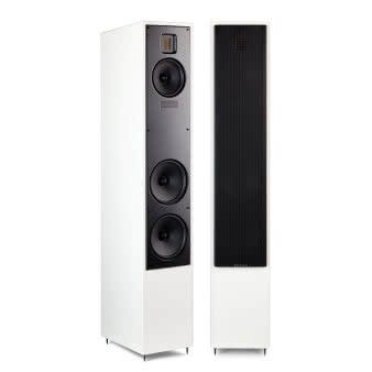

Wykonanie Proste, nowoczesne wzornictwo z drobnymi firmowymi stylizacjami. Czarne lub białe, na wysoki połysk. Średniej wielkości układ trójdrożny z konwencjonalnymi przetwornikami niskotonowymi i średniotonowym, ale wisienką na torcie jest wysokotonowy FMT - kolejna wersja AMT Oskara Heila.

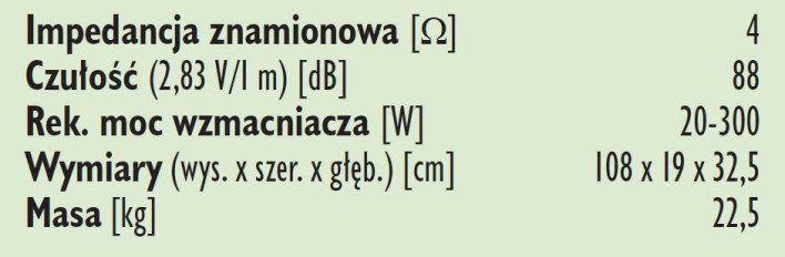

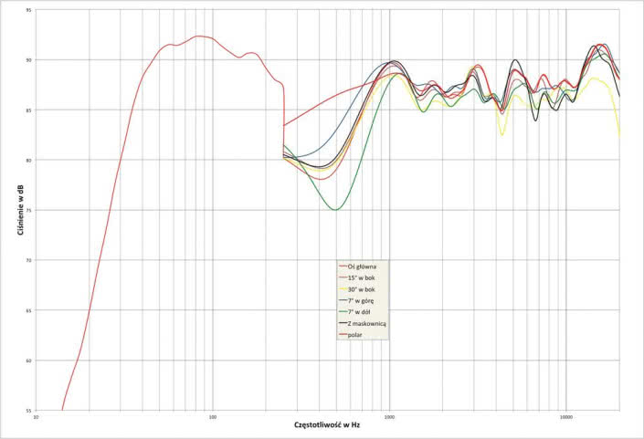

Laboratorium Czułość 88 dB, impedancja 4 omy, osłabienie w okolicach 500 Hz (częstotliwość podziału między sekcją niskotonową a średniotonową), lekko wyeksponowany bas.

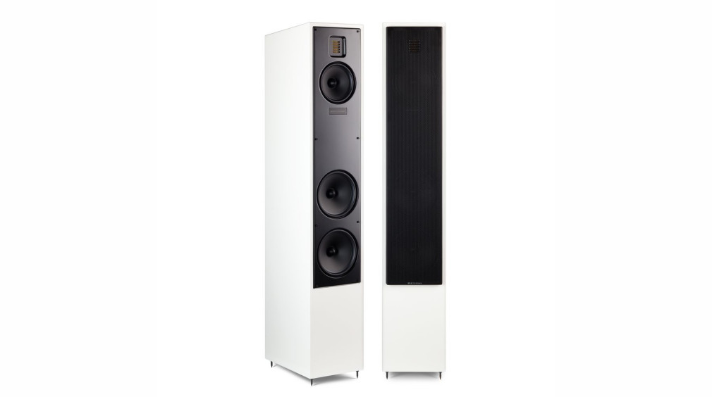

W sylwetkach obudów Motionów też można dostrzec próbę nawiązania do kształtów konstrukcji hybrydowych, przynajmniej jakichś fragmentów... Może doszukuję się tego na siłę: górna ścianka opada lekko do tyłu, moduły niskotonowe hybryd też mają górne ścianki opadające - tylko że do przodu. W sumie, gdyby obudowy Motionów miały przypominać hybrydy, najbardziej oczywistym manewrem byłoby pochylenie do tyłu ich ścianek przednich, tak jak pochylone są panele elektrostatyczne Loganów, a także wprowadzenie jakiegoś dekoracyjnego łuku przypominającego ich wygięcie w płaszczyźnie poziomej.
Martin Logan Motion 40 - maskownica
Jeszcze bardziej charakterystycznym elementem projektu jest metalowa maskownica - odwołująca się do ażurowej powierzchni metalowych statorów. Jak by jednak nie kombinować, to Motiony mogą przypominać niezwykłe hybrydy tylko tym audiofilom, którzy wszystko ze wszystkim kojarzą, natomiast "zwykły" klient zobaczy w nich raczej konwencjonalne kolumny, niewyróżniające się szczególnie z tłumu - nie odmawiając im ani solidności i technicznego zaawansowania, ani estetycznego wyglądu. Wykończenie jest jednak luksusowe, na wysoki połysk, i dostępne w trzech wersjach - białej, czarnej i czereśniowej (naturalny fornir).
Martin Logan Motion 40 jest "środkowym" wśród trzech wolnostojących. To układ trójdrożny, skonfigurowany dość skromnie, ale racjonalnie - parze niskotonowych "18-tek" towarzyszy średniotonowa "15-tka". W większych Motion 60 XT zachowano podobne proporcje - z parą "12-tek" współpracuje "18-tka" (i większy tweeter FM). Z kolei najmniejsze Motion 20 to układ dwuipółdrożny, z dwoma "15-tkami".
Martin Logan Motion 40 - głośnik średniotonowy
Głośnik średniotonowy ma oczywiście własną komorę, konwencjonalnie zamkniętą. Prawdopodobnie nie ma ona dużej objętości, skoro częstotliwość podziału (z sekcją niskotonową) jest dość wysoka - 500 Hz. Głośniki niskotonowe pracują we wspólnej komorze bas-refleks, z otworem wyprowadzonym na dole tylnej ścianki. Pewnie zawarta jest w tym sugestia redukcji rezonansów pasożytnicznych, ale firmowy opis tej części konstrukcji (komory głośników niskotonowych), tłumaczony wprost, jest kuriozalny - "dwa 18-cm niskotonowe z aluminiowymi membranami w nierezonującej asymetrycznej komorze". Bardzo przepraszam, system bas-refleks nie ma nic innego do roboty, jak rezonować.
Membrany niskotonowych są aluminiowe, tak samo jest z membraną średniotonowego. Podział między średniotonowym a wysokotonowym ustalono przy 2600 Hz, w tym przypadku to dość niska częstotliwość, zwłaszcza biorąc pod uwagę delikatność głośnika wysokotonowego (dlatego w większych Motion 40 ZT, w których stosowanie większego średniotonowego skłoniło do ustalenia jeszcze niższej częstotliwości podziału - 2200 Hz - głośnik wysokotonowy wymieniono na większy).

Martin Logan przygotował dla nas zagadkę. Konstrukcja Motion 40 niesie ze sobą pewien "problem badawczy", którego do końca i jednoznacznie, a już na pewno w sposób prosty, nie uda się objaśnić. Zagadka ta łączy wątek pomiarów i odsłuchów, lecz w teście odsłuchowym w ogóle o niej nie wspominałem, aby przynajmniej tam nie narobić bałaganu. Już podczas przeprowadzania pomiarów, a nie na etapie późniejszej obróbki danych, zauważyliśmy na ekranie systemu poważne osłabienie koncentrujące się wokół 400 Hz - szerokie i głębokie.
Najwyraźniej "coś było nie tak" albo z kolumnami, albo z prawidłowością metody pomiaru... która wciąż jest taka sama, lecz przy niektórych kolumnach - z powodów, które można przynajmniej częściowo wyjaśnić - okazuje się niemiarodajna. Dotyczy to np. konstrukcji z głośnikami niskotonowymi wyraźnie odsuniętymi od średniotonowego i znajdującymi się bardzo nisko, niedaleko podłogi. Taka konfiguracja wywołuje dwojakie, niepożądane (z punktu widzenia naszej metody pomiaru) skutki.
Po pierwsze, w punkcie pomiarowym, znajdującym się 1,5 m od frontu kolumny powstaje znacznie większe przesunięcie fazy między tymi sekcjami zespołu, niż w praktycznym miejscu odsłuchowym, które pewnie będzie oddalone znacznie bardziej. Po drugie, charakterystykę zmienią odbicia od podłogi, których w tym przypadku nie możemy z pomiaru "wyciąć" ustaleniem odpowiednio krótkiego okna czasu pomiaru, ponieważ są zbyt wczesne. W dodatku układ tych odbić i wpływ na charakterystykę przetwarzania w miejscu pomiarowym będzie znowu inny niż w bardziej oddalonym miejscu odsłuchowym.
Zdajemy sobie z tych problemów sprawę i mając już spore doświadczenie, różnymi sposobami staramy się je obchodzić, ale czasami trzeba po prostu przyznać, że pomiar nie jest właściwym odzwierciedleniem tego, co słyszymy.
