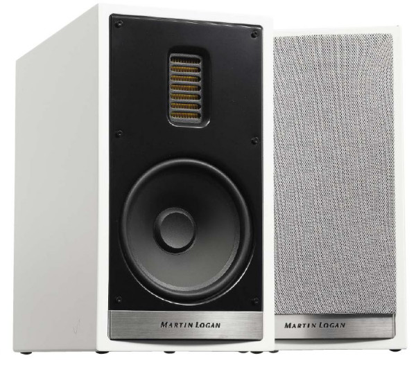

Motion 35XTi to konstrukcja podstawkowa, dość duża i tak też grająca - mocno, efektownie, obficie i swobodnie. Puryści szukający neutralności raczej się od niej odwrócą, ale pozostali mogą mieć dużo frajdy.
Średniej wielkości, pod wieloma względami oryginalny monitor, z wysokotonowym typu AMT i dużą porcją ciekawych detali. Wykonanie tak samo efektowne jak brzmienie.
Charakterystyka mocno pofalowana, ale ogólnie zrównoważona, z podbitym „średnim” basem, wysokimi tonami i okolicami 1 kHz. Wysoka czułość 89 dB przy 4 omowej impedancji znamionowej.

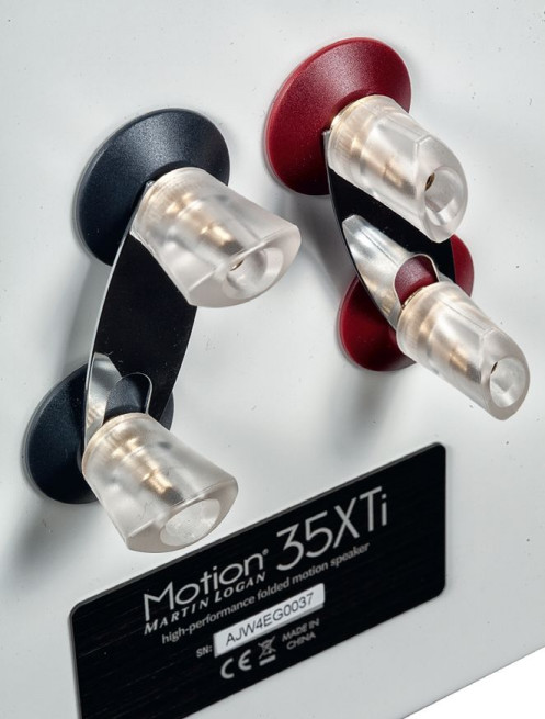

Nietypowa aranżacja zacisków przyłączeniowych z dużymi motylkowymi nakrętkami – oryginalnie, estetycznie i wygodnie.

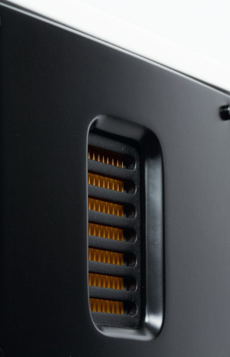

Przetwornik AMT działa zupełnie inaczej niż elektrostat, od strony "napędu" – podobnie jak typowy przetwornik dynamiczny: prąd przepływa przez cewkę znajdującą się w polu magnetycznym, co generuje siłę powodującą ruch membrany; a że membrana i ten ruch są specyficzne, to już dalszy etap. AMT pod pewnym względem przypomina jednak elektrostaty...
Ma membranę o większej powierzchni (niż typowe kopułki wysokotonowe), schowaną za "ogrodzeniem" z powodów zupełnie innych niż elektrostat, ale wizualnie może się kojarzyć... i być może głównie z tego powodu Martin Logan zdecydował się na przetworniki AMT, chociaż stało się to wtedy, gdy patent na to rozwiązanie wygasł i zaczęło je stosować wielu producentów; większość nadaje im własne nazwy związane z mniejszymi lub większymi różnicami, ale to trochę przechwałki.
Cewka jest wytrawiona bezpośrednio na membranie, podobnie jak w przetworniku wstęgowym, ale membrana nie jest płaska, lecz połamana w harmonijkę, i tak też działa – powstająca siła powoduje odkształcenie, które wypycha powietrze spomiędzy fałdów z prędkością większą niż sam ruch membrany.
Powierzchnia membrany w rozwinięciu jest wielokrotnie większa niż powierzchnia emisji fali dźwiękowej, nie staje się więc żaden cud, bo całkowite ciśnienie akustyczne nie ulega zwiększeniu (w stosunku do pracy membrany rozwiniętej – jak w głośniku wstęgowym), jednak zmniejszenie powierzchni emisji bez zmniejszenia efektywności jest korzystne, bowiem poprawia charakterystyki kierunkowe.
Przetwornik XT ma jednak powierzchnię membrany o 40% większą (w stosunku do przetwornika w pozostałych modelach), właśnie aby podnieść efektywność i wytrzymałość.
Producent podaje zarówno wymiary membrany przetwornika XT w widoku czołowym (6,1 x 3,2), jak i w rozwinięciu (7 x 11,5). Wtedy jej powierzchnia Wynosi aż 80 cm² – to powierzchnia podobna jak w 12-cm średniotonowym... ale nawet tak duża membrana AMT nie ma dużej masy, jest przecież cienką folią.

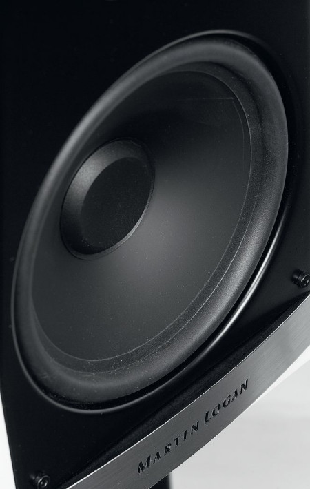

Wersja XT jest stosowana w tych modelach, w których łączy się z przetwornikiem 18-cm – nisko-średniotonowym w 35XTi i średniotonowym w trójdrożnych 60XTi. A także z parą 18-cm nisko-średniotonowych w 50XTi, czyli w głośniku centralnym (w większym z dwóch dostępnych modeli).
Przetwornik nisko-średniotonowy ma membranę aluminiową zamkniętą w środku niewielką, wklęsłą nakładką przeciwpyłową, dobraną tak, aby jednocześnie membranę usztywniała i tłumiła jej rezonanse własne.

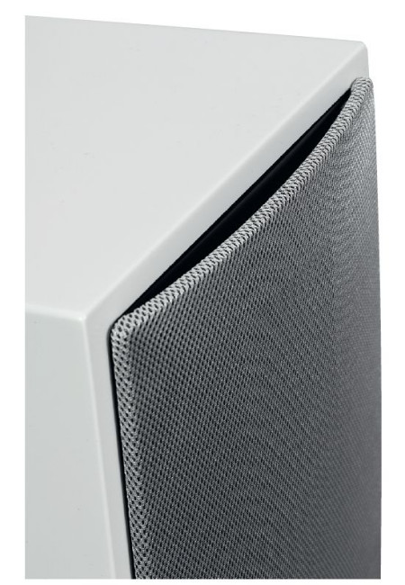

Maskownica wersji białej obleczona jest dość grubą tkaniną o luźnym splocie, co dodaje jej uroku zgodnego z aktualną modą. W tej perspektywie tego nie widać, ale górna ścianka opada ku tyłowi.

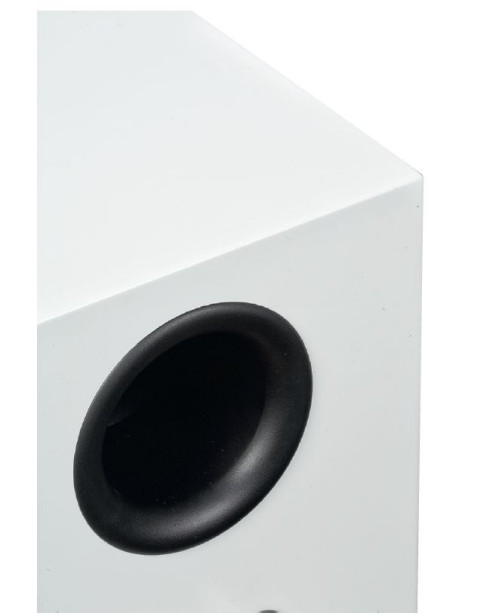

Bas-refleks znajduje się na tylnej ściance, blisko górnej krawędzi. Tym razem na wyposażeniu nie ma zatyczek, a mogłyby się przydać...Kolumny Martin Logan XT35i basu nie żałują i w pewnych ustawieniach będzie go za dużo.

W serii Motion stosowane są przetworniki wysokotonowe typu AMT; w modelach oznaczonych XT jest on większy niż w pozostałych.

Aluminiowa membrana nisko-średniotonowego jest zamknięta w centrum spłaszczoną nakładką przeciwpyłową
Aluminiowa membrana nisko-średniotonowego jest zamknięta w centrum spłaszczoną nakładką przeciwpyłową.
