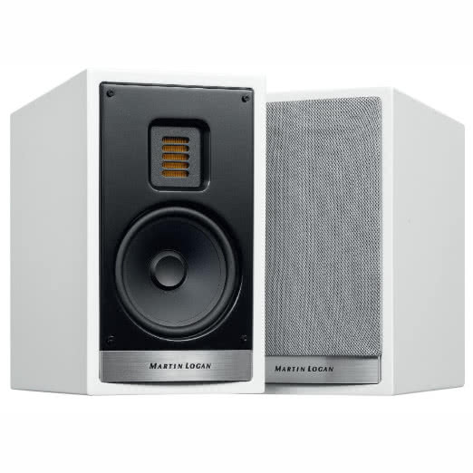

Wykonanie Nowa generacja Motion zachowuje poprzednią formę obudowy (z opadającą górną ścianką), zmienia wygląd przedniej ścianki (wraz z maskownicą) i wersje kolorystyczne, układ głośnikowy jest bardzo podobny, z widoczną modyfi kacją membrany nisko-średniotonowego i wysokotonowym typu FMT (odmiana AMT). Styl nowoczesny i firmowy.

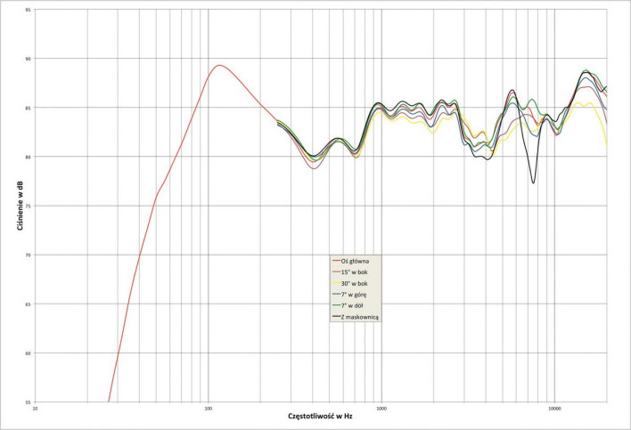

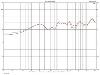

Laboratorium Wyeksponowane okolice 100 Hz, -6 dB przy 60 Hz, zakres średnio-wysokotonowy "w normie" +/-3 dB, dobre rozpraszanie. Impedancja znamionowa 6 omów, wysoka czułość 85 dB.

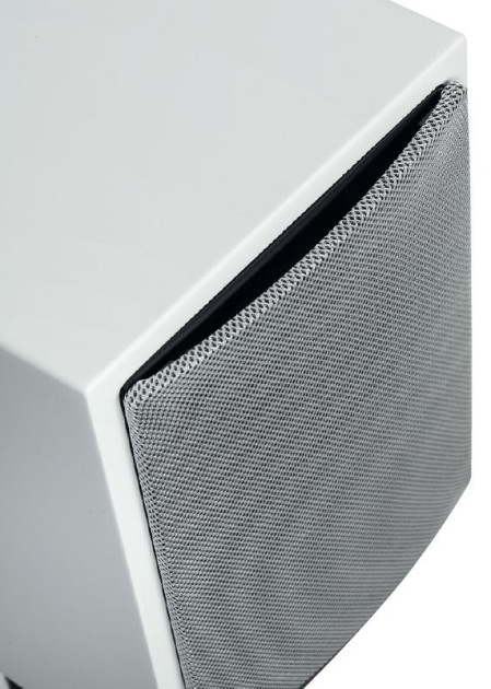

W nowej wersji Motionów zrezygnowano z maskownic metalowych na rzecz bardziej tradycyjnych - z tkaniny rozpiętej na ramce; jej wygięcie dodatkowo urozmaica formę obudowy.
Martin Logan Motion 15i - wzornictwo
Podstawowa recepta na konstrukcje Motion pozostała bez zmian. Skład serii jest podobny, konfiguracje poszczególnych modeli również.
W zasadzie można by odesłać Czytelników (i to już znacznie wcześniej...) do testu pierwszej wersji Motion 15 (AUDIO 12/2015). Powielono formę obudowy, dość charakterystyczną, bowiem górna ścianka delikatnie opada ku tyłowi (o 2 cm); nie widać tego tak wyraźnie na zdjęciach robionych z "półprofilu", bowiem efekt tuszuje zniekształcenie perspektywy, ale "na żywo" tego urozmaicenia nie przegapimy, i nikt nie postawi na Motionach przysłowiowego "kwiatka".
W monitorach Martin Logan Motion 15i poważnie zmodyfikowano estetykę przedniej ścianki, chociaż wystarczyło w tym celu przeprojektować sam moduł, przykręcany wraz z głośnikami do korpusu.
Teraz poniżej głośnika nisko-średniotonowego pojawia się efektowna, rozciągająca się na całą szerokość panelu, aluminiowa "blacha" z wytrawionym logo firmy, wcześniej był to znacznie mniejszy znaczek w centrum.
Maskownica nie zasłania tego elementu (znaczek zasłaniała) i w ogóle jest inna - teraz wykonana na bazie plastikowej ramki; wcześniej była z ażurowej blachy. Jakie wiążą się z tym zmiany na charakterystyce, ocenimy w laboratorium, natomiast pod względem wzorniczym... wcześniejsza bardziej mi się podobała, była oryginalniejsza, chociaż całość - dzięki owej zawsze odkrytej "blasze" - teraz bardziej rzuca się w oczy.
Trochę zmieniono wersje kolorystyczne: wcześniej wszystkie trzy - czarna, biała i wiśniowa - były lakierowane na wysoki połysk, a teraz błyszcząca jest tylko czarna, biała jest satynowa, podobnie jak fornirowana (nazwana "czerwony orzech"). Trochę mniej luksusu, ale jakość wykonania wciąż bardzo wysoka. Martin Logan Motion 15i robią bardzo dobre wrażenie "organoleptyczne".

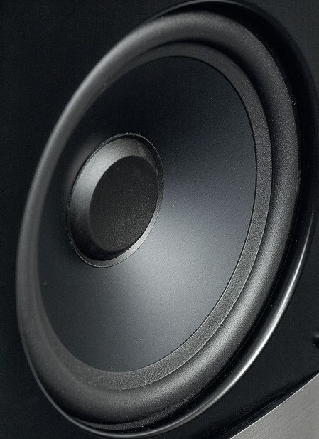

Głośnik nisko-średniotonowy ma membranę aluminiową, zmieniono mu nakładkę przeciwpyłową, wcześniej miała formę "pocisku", teraz jest prawie płaska - lekko wklęsła.
Nieustanne zabawy tym elementem mogą robić wrażenie, że niektórzy producenci bardziej myślą o jego wyglądzie niż o właściwościach akustycznych, jednak Martin Logan zwraca uwagę na dopracowanie tej części, dzięki czemu pełni ona rolę przeciwdziałającą efektowi "łamania" się membrany (break-up), typowemu dla membran sztywnych, a wywołujących na charakterystyce ostry rezonans.

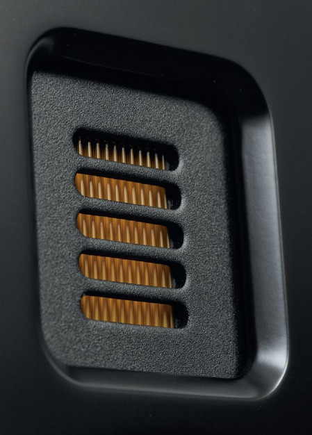

Głośnik wysokotonowy to odmiana AMT, przez firmę określana mianem FMT. Podawane są zarówno wymiary "okna", przez którego szczeliny widać harmonijkę membrany (2,6 cm z 3,6 cm), jak też najprawdopodobniej wymiary membrany "w rozwinięciu" (13,3 mm x 4,4 mm).

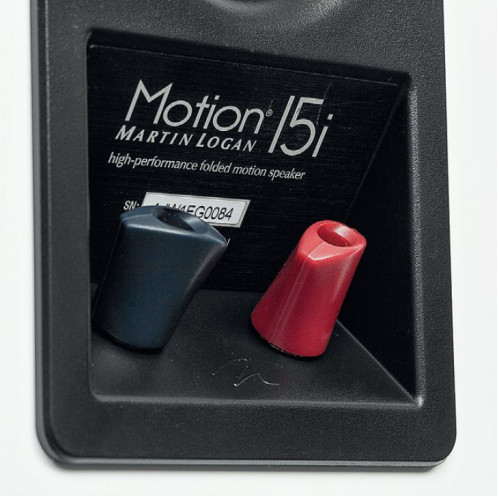

Zakrętki zacisków mają wygodne "motylki", z łatwością włożymy też bananki. Takie skromne, ale funkcjonalne gniazda wystarczyłyby w każdej kolumnie.

Przetwornik FMT jest głównym wyróżnikiem wszystkich konstrukcji serii Motion, nawet wzięła od niego swoją nazwę.

Spłaszczony element w centrum aluminiowej membrany to tym razem nie korektor fazy, ale nakładka przeciwpyłowa, mająca za zadanie tłumić rezonans break-up.

Martin Logan, szukając sposobu, aby nadać swoim tańszym konstrukcjom znamiona oryginalności, a jednocześnie pokrewieństwa z droższymi hybrydami, wykorzystał nadarzającą się okazję - kilka lat temu minęła ochrona patentowa dla przetwornika typu AMT (Air Motion Transformer, zewnętrznie trochę podobnego do przetworników wstęgowych, ale działającego zasadniczo inaczej, stąd ów patent dla wynalazku Dr. Oskara Heila). A wygląd AMT może się trochę kojarzyć z płaskimi elektrostatami, w każdym razie odbiega od wyglądu popularnych kopułek...
Dlatego hasłem przewodnim serii Motion, w której nie ma elektrostatu, jest... wcale nie AMT, lecz FMT (Folded Motion Transformer), gdyż Martin Logan nadał temu typowi przetwornika własną nazwę. "Folded", czyli zagięty - pozaginana jest bowiem membrana, wygląda jak harmonijka, co jest charakterystyczne dla... wszystkich przetworników AMT.
Ruch membrany, powodowany podobnie jak w przetwornikach wstęgowych przepływem prądu przez ścieżkę wytrawioną na membranie, znajdującą się w polu magnetycznym, nie jest w AMT prostoliniowy, lecz powoduje jej wyginanie się i "wyciskanie" powietrza spomiędzy fałd z prędkością znacznie większą niż sam ruch membrany.
Na owo "przyspieszenie", a dokładnie transformację prędkości, pracuje membrana o powierzchni wielokrotnie większej niż powierzchnia czołowa przetwornika, a więc powierzchnia, która ostatecznie promieniuje ciśnienie akustyczne.
Gdyby ją rozwinąć, prędkość byłaby mniejsza, ale ciśnienie podobne, bo pracowałaby na nie większa powierzchnia. Jednak uzyskanie określonego ciśnienia ze źródła o mniejszej powierzchni jest korzystne ze względu na charakterystyki kierunkowe, zwłaszcza dla głośnika wysokotonowego - mniejsze są interferencje, poza osią główną, krótkich fal promieniowanych przez różne części membrany powodujące osłabienia charakterystyki.

Laboratorium Martin Logan Motion 15i

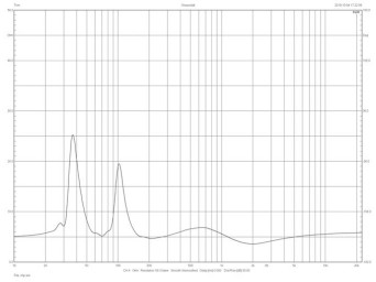

Sytuacja z impedancją znamionową i czułością jest podobna jak w przypadku Aon 2. Minimum impedancji w zakresie niskotonowym ma wartość odrobinę niższą od 5 Ω.
Możemy więc spokojnie uznać 6-omową impedancję znamionową, to obciążenie naprawdę całkowicie bezpieczne dla każdego wzmacniacza, żaden nie będzie się "pocił", a czułość wynosi 85 dB, co przy takiej impedancji oznacza efektywność 83 dB – wynik całkowicie satysfakcjonujący dla tego typu konstrukcji, chociaż jeszcze niebędący rekomendacją do podłączania wzmacniacza lampowego single-ended.
Z drugiej strony nie ma sensu szukanie mocnego pieca, przecież taka mała konstrukcja nie przyjmie więcej niż 100 W. A teraz spójrzmy na dane producenta. Przy napięciu 2,83 V (właściwym dla pomiaru czułości) mamy uzyskać aż... 92 dB (o 7 dB więcej niż w naszych warunkach pomiarowych); w dodatku parametr ten zatytułowany jest w polskiej wersji "efektywność", a tę oszacowaliśmy na poziomie 83 dB (trzeba zmniejszyć napięcie, aby na 6 Ω mieć 1 W, moc właściwą dla pomiaru efektywności).
Sprawdziłem na angielskojęzycznej stronie producenta – tam jest prawidłowo (sensitivity). Impedancja jest zadeklarowana dwojako: "5 Ω", a dalej "kompatybilna z urządzeniami 4, 6, 8 Ω". Pierwsza informacja prawdopodobnie odnosi się do wspomnianego faktu, że minima w zakresie niskotonowym mają wartość ok. 5 Ω – pięknie, że producent tego nie ukrywa, ale szkoda, że nie wykorzystał tej dobrej okazji do określenia 6-omowej impedancji znamionowej, do czego miał prawo i co zamknęłoby sprawę, lecz wybrał inny sposób "uspokojenia" klientów – deklarowanie "kompatybilności".
Takie wybiegi już znamy (nie tylko z deklaracji Martina Logana), znamy też czasami zaskakujące zakresy mocy rekomendowanych wzmacniaczy, tym razem jest to 20–200 W. Dwieście watów wydaje się mocą zdecydowanie za wysoką na możliwości Motion 15i, ale ostatecznie można to interpretować tak, że dobrze mieć wzmacniacz "z zapasem", aby go nigdy nie przesterować itd. Już bardziej jednoznaczną, a przez to zadziwiającą jest podawana wartość mocy RMS – aż 160 W. Trudno mi uwierzyć, że 15-cm nisko-średniotonowy może tyle przyjąć.
Charakterystyka przenoszenia ma pokrywać zakres 60 Hz – 25 Hz z odchyłkami +/-3 dB; ta informacja nie wygląda już na naciąganą, jednak w rzeczywistości jest trochę inaczej. Charakterystyki nie zmieścimy w takiej ścieżce, bo wychodzi poza nią różnica między szczytem przy 110 Hz, a także przy 15 kHz, a "dołkami" przy 400 Hz, 700 Hz i 4 kHz. Jeżeli jednak "odetniemy" te dwa szczyty, to już się zmieścimy, począwszy od 65 Hz.
Spadek -6 dB (względem poziomu średniego) pojawia się przy 60 Hz. Sam zakres średniotonowy (200 Hz - 5 kHz) trzymamy w ryzach +/-2,5 dB i rezultat taki utrzymuje się na wszystkich badanych osiach – jest dobrze. Inaczej mówiąc, charakterystyka jest ogólnie dobrze zrównoważona, a górki i dołki pojawiają się tam, gdzie można się ich spodziewać, a nawet... gdzie mogą być pożądane (wyeksponowanie skrajów pasma, obniżenie na przełomie średnich i wysokich).
Wygląda to podobnie, ale nie dokładnie tak samo jak w poprzednich Motion 15, zmiany mogły wprowadzić nawet elementy inaczej skomponowanego frontu, ale przede wszystkim inny nisko-średniotonowy i inna zwrotnica, na co wskazuje nieco inna charakterystyka impedancji. Różnica między obydwoma egzemplarzami jest niewielka, widoczna w zakresie wysokich częstotliwości, tylko lokalnie sięgająca 1,5 dB (w okolicach 4 kHz) i 1 dB (w najwyższej oktawie).
