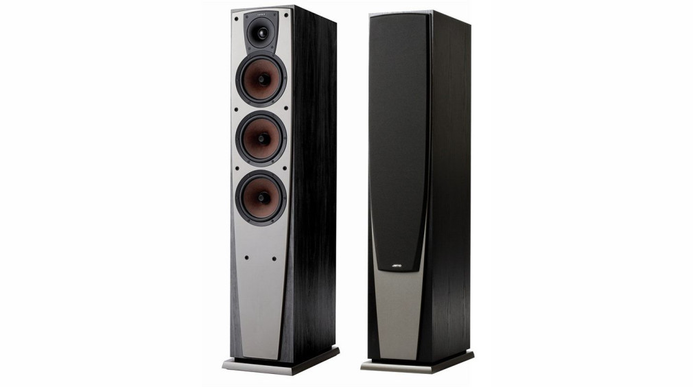

Jamo rozpostarło i zarazem zagęściło swoją ofertę w zakresach niskośredniobudżetowych, przeprowadzając dosłownie koncertową ofensywę. Nazwa Concert, kiedyś zastrzeżona dla kilku najlepszych konstrukcji Jamo, objęła patronat nad licznymi seriami. Testowaliśmy już monitor C803 z najlepszej serii C800, średniej wielkości kolumienkę podłogową C605 z serii C600, a teraz dostarczono największą kolumnę z najtańszej - ale wciąż koncertującej - serii C400.
Duża i gustowna kolumna z trójdrożnym zestawem nowoczesnych przetworników. Budżet był graniczony, a mimo to osiągnięto bardzo wiele.

Kolumny Jamo C407 są duże, smukłe, o bardzo przyjemnych proporcjach i ładnych detalach, łączą wrażenie solidności i subtelności. Jedyna uwaga dotyczy braku wyboru wersji kolorystycznej – jedyną widzimy na zdjęciach testu, stąd jej opisywanie jest bezcelowe.
Nowoczesna linia konstrukcyjna to zastosowanie układu trójdrożnego z dwoma umiarkowanej wielkości głośnikami niskotonowymi i relatywnie dużym (takim samym jak niskotonowe) głośnikiem średniotonowym.
Warto jednak zwrócić uwagę, że - inaczej niż w wielu podobnie konfigurowanych, niskobudżetowych konstrukcjach - głośnik średniotonowy różni się nieco od niskotonowych, co widać już po jego układzie magnetycznym. To znaczy, że firma nie poszła "na skróty" i nie oszczędzała na opracowaniu i produkcji różnych, wyspecjalizowanych typów przetworników.
Głośniki te mają membrany, których brązowy kolor sugeruje domieszkę włókna drzewnego (podobne spotkamy w kolumnach Dali, a wywodzą się z głośników Vify), ale ich głównym surowcem jest celuloza. W centrach membran, zamiast nakładek przeciwpyłowych są "korektory fazy" – sposób znany z konstrukcji Jamo już od kilku lat, ze stępionymi czubkami.
Podziw budzi głośnik wysokotonowy – Jamo w tak taniej i dużej konstrukcji ulokowało technologię, która stała się w ciągu kilku ostatnich lat największą chlubą firmy – właściwy przetwornik jest "odpsrzęgnięty" od przedniej ścianki poprzez elastyczne zawieszenie we własnej zewnętrznej skorupie, która łączy się już z obudową bezpośrednio – ma to zapewnić radykalną redukcję przenoszenia wibracji z obudowy na delikatny układ drgający tweetera.
Sama membrana to - tradycyjnie – jednocalowa tekstylna kopułka, przed którą znajduje się jeszcze krótka i szybko rozszerzająca się tubka – tego typu oprawa nie ma na celu zwiększania efektywności i nie grozi tubowymi podbarwieniami, służy "kontrolowaniu" charakterystyki kierunkowej, czyli lekkiemu zogniskowaniu promieniowania.
Front obudowy jest dość gruby, ponieważ składa się z dwóch warstw – zewnętrzną widzimy jako nałożony na główną skrzynię panel. Wewnątrz widać kilka wzmocnień, w tym obowiązkową przegrodę tworzącą komorę dla głośnika średniotonowego, stąd i masa 25 kg potwierdza, że Jamo C407 nie zrobiono byle jak i z byle czego.

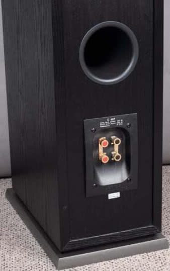

Basrefleks wyprowadzono na tylnej ściance, ale nie martwmy się na zapas – jak wykazały pomiary i próby odsłuchowe, bas Jamo C407 jest na tyle opanowany, że ustawienie kolumn blisko ściany nie doprowadzi do takiej erupcji, jaką mamy z Magnatów stojących nawet na środku pokoju.

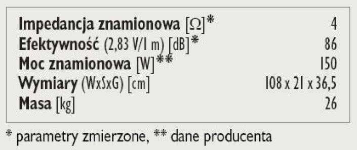

JAMO C407
Moc wzmacniacza [W] 150
Wymiary [cm] 108x21x36,5
Typ obudowy br-t
Rodzaj głośników W
Efektywność [dB] 88
Impedancja (Ω) 4

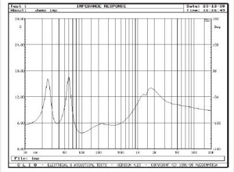

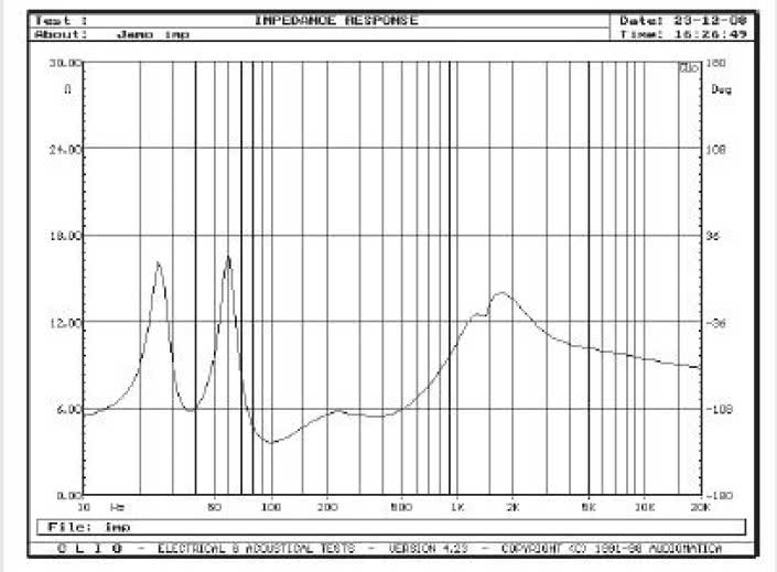

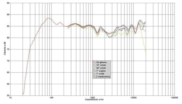

Tutaj również skomentuję zależność między brzmieniem a pomiarami - jednak inaczej niż w przypadku Cantona GLE470, kształt charakterystyki C407 trochę mnie zdziwił. Kolumny te grają bowiem plastycznie, ale i bezpośrednio, sugerując dobre wyrównanie w zakresie "górnego środka".
Tymczasem widzimy lekkie wycofanie w zakresie 2-3 kHz, zwykle dające w efekcie pewien dystans i pogłębienie sceny, a nie promowanie pierwszego planu. Mimo to w relacji z odsłuchu C407 pada też sformułowanie o brzmieniu "komfortowym", a więc ani trochę nie agresywnym; konstruktorom Jamo najwyraźniej udało się wyważyć różne "racje" i osiągnąć bardzo dobry rezultat, którego parametrycznym odzwierciedleniem - przynajmniej w pewnym stopniu - jest widoczna charakterystyka.
Niskie tony są wzmocnione, jak w prawie każdej kolumnie tego testu, ale w stopniu relatywnie umiarkowanym - tym bardziej biorąc pod uwagę wielkość kolumny; tutaj zbieżność wyniku pomiaru i wrażeń odsłuchowych jest klarowna - Jamo grają mocnym, ale dość kulturalnym basem. Spadek -6 dB mamy przy 40 Hz, czyli w normie (tego testu).
Wracając jeszcze do zakresu średnio-wysokotonowego, dodam: charakterystyki zmierzone pod różnymi kątami leżą blisko siebie, trochę odstaje niższym poziomem charakterystyka z osi -7° , a także, co oczekiwane, z osi 30 ° w płaszczyźnie poziomej. Wpływ maskownicy zaznacza się nierównomiernościami nie większymi niż te, które i tak mamy zagwarantowane bez jej udziału. Efektywność, jak na wielkość C407, jest umiarkowana - 86 dB, przy impedancji znamionowej 4 omy (minimum 3,5 oma przy 100 Hz).
