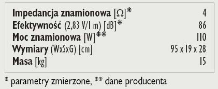

Moc wzmacniacza [W] 110
Wymiary [cm] 95 x 19 x 28
Rodzaj głośników W
Efektywność [dB] 86
Impedancja (Ω) 4

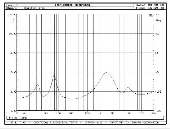

Patrząc na charakterystykę przetwarzania GLE470, przypominam sobie ich brzmienie - nie jest tak zawsze, ale w tym przypadku korelacja jest jednoznaczna; tak to właśnie słychać, chociaż osoby "nieoczytane" z charakterystykami i tak niewiele z niej zrozumieją.
Rzecz w tym, że zakres od 300 Hz do 1,5 kHz, czyli "rdzeń" średnich tonów, jest cofnięty względem basu, wysokich a także przełomu średnich oraz wysokich tonów - charakterystyka wznosi się na wysoki poziom już od 2 kHz, podczas gdy w wielu konstrukcjach te okolice są raczej osłabiane w celu osiągniecia bardziej subtelnego brzmienia. Cantony nie są agresywne, ale wyraźnie rozjaśnione i trochę szkliste. Zwłaszcza jeżeli znajdziemy się na osi głośnika wysokotonowego (w naszym zestawie pomiarów -7°), wówczas najlepsza korelacja fazowa układu symetrycznego powoduje, że zakres 5-7 kHz jest podany najmocniej, a gdy siedzimy nieco wyżej - przebieg jest lepiej wyrównany, a osłabienie przy 4 kHz pojawia się pod kątem +7°.
Wzmocnienie zakresu wysokich tonów i ich bardzo dobre rozpraszanie składa się na to, że pod dużym kątem 30° w płaszczyźnie poziomej charakterystyka całego zakresu średnio-wysokotonowego jest w sumie najlepiej wyrównana - chociaż leży niżej od wzmocnionego i do tego nisko rozciągniętego basu - spadek -6 dB względem poziomu średniego odczytujemy przy bardzo niskich 35 Hz.
Maskownica wywołuje małe skoki w dół i w górę odpowiednio przy 9 kHz i 12 kHz. Charakterystyka impedancji przedstawia znamionowo konstrukcję 4-omową, o czym decyduje 3,5-omowe minimum przy 200 Hz. Zmienność jest jednak niewielka, więc taką impedancją można straszyć dzieci i tylko najsłabsze amplitunery.
