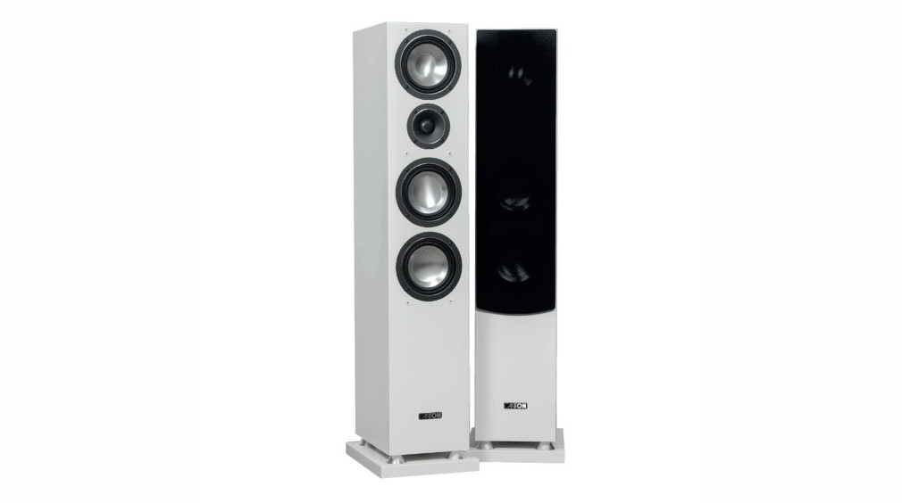

Nowoczesne, staranne, ale bez fajerwerków. Układ trójdrożny z aluminiowymi membranami w typowej dla Cantona konfiguracji. Bas-refleks w dolnej ściance.
Dobre wyrównanie i ustabilizowanie (na różnych osiach) zakresu średnio-wysokotonowego, ale bas opada wcześnie, -6 dB przy ok. 50 Hz. Czułość 87 dB, impedancja znamionowa 4 Ω.

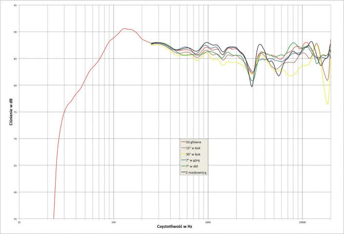

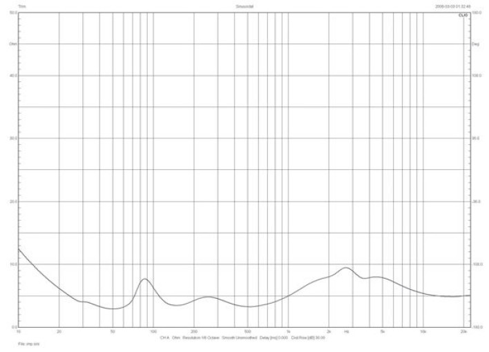

Minima na charakterystyce impedancji mają wartość ok. 3 Ω, (okolice 50 Hz, 150 Hz, 500 Hz), co jednak nie oznacza jeszcze "morderczych" wyzwań dla wzmacniacza. W zakresie najniższych częstotliwości widać wzrost, związany z działaniem filtra "subsonicznego". Charakterystyka przenoszenia, ponownie według danych producenta, ma się rozciągać od 25 Hz do 40 kHz – fantastycznie.
Z pomiarów wynika jednak, że przy 25 Hz spadek (względem poziomu średniego) wynosi ok. 20 dB. Jest jakaś norma DIN, która pozwala ustalać granicę pasma przy takim spadku, ale zgodnie z szerzej przyjętą i sensowniejszą metodą, odnoszącą się do spadku -6 dB, pojawia się on ok. 50 Hz, nawet nieco powyżej... Tutaj Chrono 518 DC nie imponuje, na co składa się zarówno sposób zestrojenia obudowy, jak i dołożony filtr górnoprzepustowy. Jednak spadek charakterystyki, od szczytu przy 120 Hz, aż do 30 Hz, jest relatywnie łagodny (ok. 8 dB okt.), co powinno zapewnić dobrą odpowiedź impulsową.
Górnej granicy przenoszonego pasma nie ustalimy, ponieważ nasz pomiar kończy się przy 20 kHz, ale w tym miejscu widać, że wysokotonowy radzi sobie bardzo dobrze na wszystkich mierzonych osiach. W szerokim zakresie średnio-wysokotonowym, pomijając wąskopasomowy i też płytki dołek przy 3 kHz, charakterystyka na osi głównej, a nawet na osiach sąsiednich +/-7º (w płaszczyźnie pionowej), utrzymuje się w bardzo wąskiej ścieżce +/-1,5 dB; tutaj Chrono 518 DC pokazuje klasę. Dzieląc włos na czworo, można by analizować marginalne różnice między poszczególnymi osiami, ale i tak największe zmiany wprowadza maskownica.
