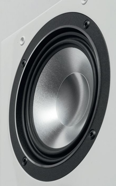

Głośnik średniotonowy ma taką samą średnicę jak niskotonowe, ale wyraźnie mniejszą nakładkę przeciwpyłową - jego układ drgający jest lżejszy.

Około ćwierć wieku temu pojawiło się kilka firm, które zaczęły popularyzować membrany aluminiowe w "dużych" głośnikach (niskotonowych i średniotonowych); nie biorę tu pod uwagę jakichś pojedynczych, wcześniejszych eksperymentów i projektów. Pamiętam też, że metalowe kopułki wysokotonowe pojawiły się już wcześniej. Dzisiaj metalowe membrany nie są już niczym nadzwyczajnym.
Początkowo aluminiowe membrany wiązały się z zastosowaniem zaawansowanej technologii, która wkrótce stała się łatwo dostępna, i obecnie membrany aluminiowe stosują po prostu ci, którzy chcą je stosować, a nie tylko ci, którzy mają na to większe pieniądze i należą do ekskluzywnego klubu wtajemniczonych. Upowszechniła się również umiejętność stosowania membran metalowych.
Trzeba tylko wziąć pod uwagę, że w zasadzie wykluczają one proste filtry w zwrotnicy, wymagając wyeliminowania z pasma przenoszenia rezonansów tzw. "break-upu"; czy to za pomocą filtrów o stromych zboczach, czy dodatkowych filtrów - pułapek. Dlatego popularyzacji membran aluminiowych pomógł łatwiejszy dostęp do nowoczesnych narzędzi wspomagających projektowanie (symulacje, systemy pomiarowe); z całą pewnością nie uda się dobrze zestroić kolumny z metalowymi membranami tylko "na ucho".
Wśród dziesięciu modeli obydwu części testu, membrany aluminiowe (ewentualnie z dodaniem warstwy ceramicznej) w głośnikach niskotonowych, nisko-średniotonowych i średniotonowych spotykamy w czterech przypadkach; w kolejnych czterech - membrany celulozowe; a tylko w dwóch - polipropylenowe. Taka statystyka odzwierciedla ogólną sytuację w pewnym przybliżeniu, zabrakło przecież membran plecionych (kewlar, włókno węglowe i szklane) i sandwiczowych, ale dominacja membran aluminiowych i celulozowych jest wiarygodna (w tym miejscu omijam wątek głośników wysokotonowych).
Co ciekawe, membrany aluminiowe, na początku swojej kariery bardzo drogie, z czasem stały się tańsze niż dobre membrany... celulozowe, które wydawały się czymś najpospolitszym. Po zaprojektowaniu aluminiowej membrany i przygotowaniu oprzyrządowania, seryjna produkcja i utrzymanie stałości parametrów jest już łatwe.

Dla membrany głośnika niskotonowego ważniejsza jest sztywność, stąd nakładki są większe. Górne zawieszenie ma profil fali; inny od typowego - półokrągłego
