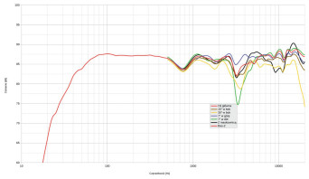

Laboratorium Charakterystyka zrównoważona (+/-3 dB), tylko z lokalnymi nierównomiernościami, chociaż bez tak niskiej dolnej częstotliwości granicznej, jak zapowiada producent (-6 dB przy 38 Hz). Czułość 87 dB, impedancja znamionowa 4 Ω (ale bez dodatkowych utrudnień).

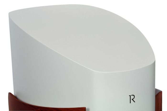

Canton Reference Alpha 2 - obudowa

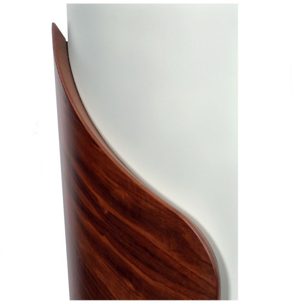

Forma obudowy przypomina długą beczkę (mam nadzieję, że takie skojarzenie nikomu nie popsuje smaku), wygląda monumentalnie i efektownie. Żadna jej powierzchnia nie jest płaszczyzną, z wyjątkiem dolnej płyty cokołu. W przekroju poziomym skorupa płynnie przechodzi z frontu w boki, a z boków w tył, wygięte są też ścianki dolna i górna.
Krzywizna dolnej ścianki jest podparta cokołem o skomplikowanym profilu, który jednocześnie tworzy tunel systemu bas-refleks promieniującego do przodu i do tyłu – wymiary "okien" z przodu i z tyłu są różne, ale mają podobną powierzchnię, co może być przypadkiem wynikającym z ustalonych arbitralnie krzywizn, ale może też wynikać z zamiaru skierowania w obydwie strony takich samych ciśnień.

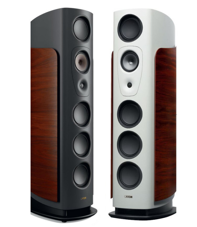

Imponujący system liczący w sumie sześć głośników jest w gruncie rzeczy, bez żadnych "ale", systemem trójdrożnym. Cztery głośniki niskotonowe (22-cm w Alpha 1; 19-cm w Alpha 2) rozplanowano w taki sposób, aby pomiędzy trzema znajdującymi się na dole, a czwartym na samej górze, znalazło się miejsce dla sekcji średnio-wysokotonowej, ustawionej na optymalnej wysokości (względem siedzącego słuchacza).
Wydaje się, że mniejsze Alpha 2 są pod tym względem nawet lepsze, bo ich tweeter znajduje się na wysokości 90 cm, a średniotonowy – 110 cm, podczas gdy w Alpha 1 cała ta sekcja unosi się o 20 cm wyżej. Można jednak wyjść z założenia, że Alpha 1 to kolumny do bardzo dużych pomieszczeń, w których ich odległość od miejsca odsłuchowego będzie na tyle duża, że takie "podniesienie sceny" jak też zejście z osi głównej (zwykle projektowanej pomiędzy głośnikiem wysokotonowym a średniotonowym) straci na znaczeniu (przez zmniejszenie kąta). Alpha 2 nie mają takich wymagań, ale z ostatecznymi wnioskami poczekajmy do pomiarów i odsłuchów.

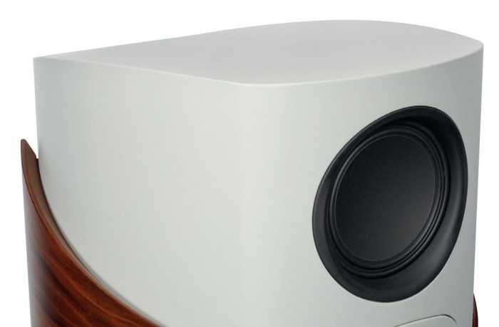

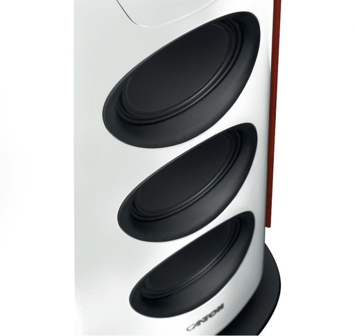

Zastosowanie czterech relatywnie niewielkich 19-cm niskotonowych, zamiast np. dwóch–trzech większych (jak w serii Reference sprzed 10 lat), pozwoliło na zachowanie względnie szczupłej sylwetki w połączeniu z jej opływowymi kształtami, które też odróżniają nowe Reference od poprzednich, bardziej "kanciastych".
Największe wówczas Reference 1 K miały dwa 30-cm niskotonowe, a mniejsze Reference 2 K i 3 K – odpowiednio trzy i dwa 22-cm niskotonowe (jakie teraz, w liczbie czterech mają Alpha 1). To trochę niespodziewana odmiana, bowiem od kilku lat sympatia audiofilów zdaje się znowu kierować ku dużym niskotonowym, po dwóch dekadach "wyszczuplania". Jednak Canton szuka klientów nie wśród zatwardziałych audiofilów, ale między "normalnymi" ludźmi, którzy przywiązują wagę zarówno do brzmienia, jak też do nowoczesnego i uniwersalnego wzornictwa, przykładając miarę swoich możliwości finansowych i wielkości salonu.
Rozłożenie niskotonowych na dużym dystansie, poza pewnymi wyzwaniami, daje też akustyczne korzyści.
Głośniki znajdują się w różnych odległościach od podłogi i sufitu, co będzie też różnicować drogi przebywane przez fale odbite od tych powierzchni do miejsca odsłuchowego, które z kolei interferując z falami biegnącymi bezpośrednio, powodują osłabienia na charakterystyce. Będą też wywoływać nieco różne rozkłady fal stojących w pomieszczeniu i w sumie wypadkowa charakterystyka, "uśredniona" tymi efektami, będzie w zakresie niskich częstotliwości lepiej wyrównana.
Czytaj również: Czy maskownica kolumny słyszalnie obniża jakość dźwięku?
Tunel bas-refleksu ma wyloty z przodu i z tyłu. Dwie płozy kształtujące kanał lekko chowają się pod dolną ścianką obudowy,
dzięki czemu kolumny wizualnie "odrywają się" od podłogi.

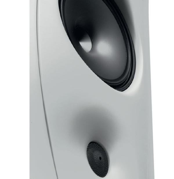

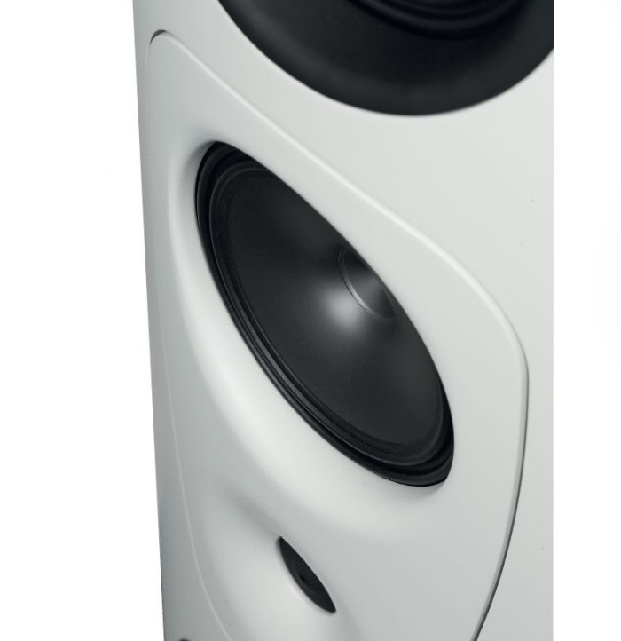

Sekcja średnio-wysokotonowa w obydwu Alpha jest taka sama, składa się z 17-cm średniotonowego i 25-mm kopułki wysokotonowej i jest w typowy dla Cantona sposób "odwrócona" (średniotonowy powyżej wysokotonowego). Z rzadkimi wyjątkami Canton stosuje taką konfigurację od bardzo dawna.
Sekcja średnio-wysokotonowa ma własny moduł, wycięty z głównej płyty, zaznaczający się cienką dylatacją dookoła głośników; to nie tylko detal kosmetyczny, ale realne udoskonalenie mechaniczne (chociaż producent nic o tym nie pisze), bowiem naciśnięcie tego panelu powoduje jego lekkie ugięcie – najwyraźniej jest zamocowany częściowo elastycznie, co może redukować transmisję wibracji z głośników niskotonowych, przymocowanych na sztywno do głównej płyty frontu.
Oczywiście nie wyczerpuje to tematu izolowania głośnika średniotonowego od fal niskich częstotliwości buszujących w środku obudowy, ma on swoją regulaminową komorę. Natomiast już czymś ekstra jest komora przygotowana w obudowie dla głośnika wysokotonowego, który zwykle jest zamknięty od tyłu swoją własną konstrukcją; może komora to dodatkowe zabezpieczenie na wypadek nieszczelności samego głośnika, a może sam głośnik jest z tyłu otwarty.

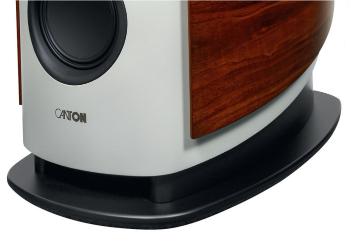

Cokół ma obrys podobny do obudowy, ale odpowiednio większy, aby zapewnić wysokiej konstrukcji stabilność. Nie musimy wkręcać kolców i kaleczyć parkietu, wystarczą nóżki…
Wszystkie głośniki niskotonowe pracują w tym samym zakresie częstotliwości (podłączone przez wspólny filtr). Są zainstalowane w jednej komorze zajmującej większą część obudowy, w związku z tym rozciągającej się od samego dołu do samej góry, a więc na dystansie prawie półtora metra. To potencjalnie "niebezpieczne" ze względu na tendencję do generowania fal stojących w obudowach wąskich i wysokich. W tym przypadku byłaby to połówka fali ok. 130 Hz, a więc o dużej energii leżącej w zakresie pracy sekcji niskotonowej.
Samo ukośne ustawienie dolnej i górnej ścianki niewiele by pomogło, tym bardziej wygięcie ścianek bocznych. W takiej sytuacji wielu konstruktorów zdecydowałoby się na podzielenie obudowy na mniejsze sekcje, jeżeli nie dla każdego niskotonowego oddzielne, to np. łącząc je w pary, co oczywiście pociągałoby za sobą wyprowadzenie większej liczby tuneli.

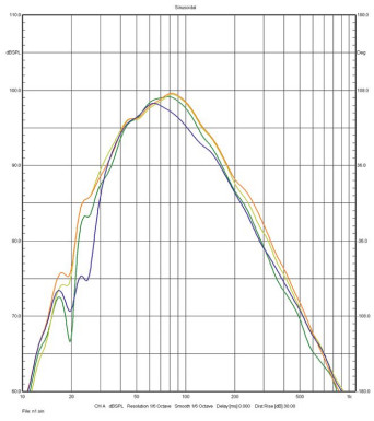

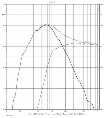

Częstotliwość rezonansowa obudowy jest bardzo niska (ok. 20 Hz), co jednak nie służy tak niskiemu "rozciągnięciu" charakterystyki (gdyż nie jest to możliwe ze względu na parametry samych głośników), lecz odciążeniu głośników na skraju pasma przy łagodnym spadku charakterystyki, z czym wiąże się dobra odpowiedź impulsowa.

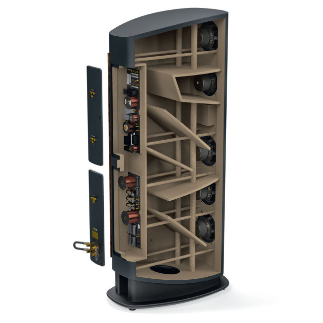

W obudowie umieszczono pod różnymi kątami kilka płyt, każda z nich przesłania dużą część przekroju. Fala, która "chciałaby" się odbijać między dolną a górną ścianką, napotyka na swojej drodze wiele przeszkód tworzących swoisty labirynt. Podobną funkcję spełnia też komora średniotonowego, sięgająca dość głęboko. Ponadto skosy wyłożono gęstym materiałem tłumiącym.
Ustawienie przegród wydaje się dość przypadkowe, trzeba było jednak zapewnić dostatecznie swobodne odprowadzenie fali od każdego głośnika i uniknąć powstawania lokalnych układów rezonansowych.
Ciekawe, czy przy projektowaniu takiej konstrukcji można było wspomagać się symulacjami, czy trzeba było stosować żmudną metodę prób i błędów, i wykonać wiele prototypów. Nie chodziło jednak o trafienie szóstki w toto-lotka ani o precyzyjne dostrojenie; odpowiedni efekt można było osiągnąć różnymi konfiguracjami przegród, chodziło raczej o to, aby nie popełnić jakiegoś grubego błędu.

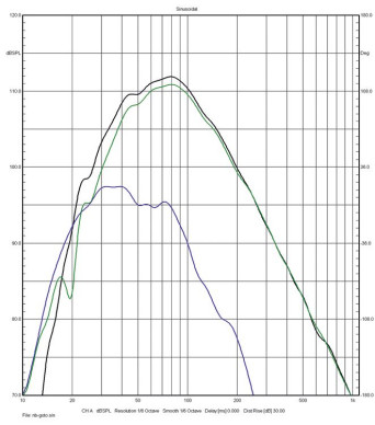

Jak pokazały pomiary, rozwiązanie okazało się skuteczne; poparte opublikowanym przez producenta przekrojem obudowy (niezależnie dla Alpha 1 i Alha 2; mimo podobnej konfiguracji głośnikowej, układy przegród różnią się wyraźnie) może być inspiracją dla wielu hobbystów.
Co prawda dopasowanie ukośnych przegród do opływowej obudowy wymaga obliczeń i skomplikowanego wyprofilowania połączeń, ale w obudowach o prostych kształtach będzie łatwe i przyniesie podobnych skutek; wygięcie boków ma tutaj najmniejsze znaczenie dla redukcji fal stojących. Jednocześnie przegrody te wzmacniają obudowę, i nie tylko one – są też pręty pionowe i poziome, łączące front z tyłem konstrukcji, gdzie ponadto jest wydzielona komora dla zwrotnicy.

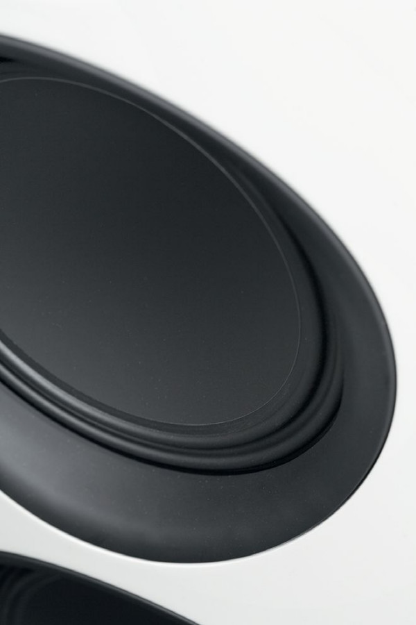

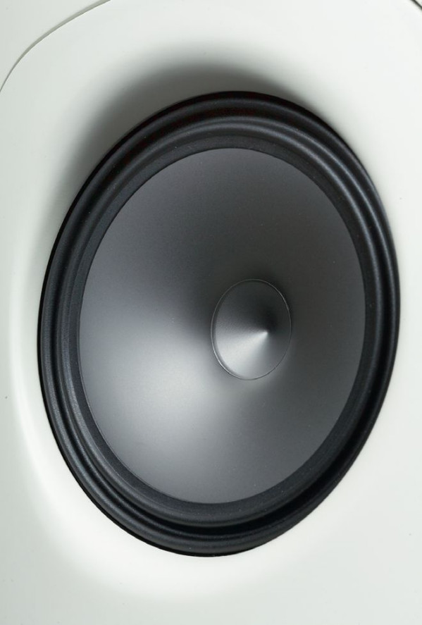

Głośniki niskotonowe mają niestandardową średnicę 19 cm, Canton podaje ją co do milimetra (192 mm) – najprawdopodobniej jest to średnica kosza (który jest zasłonięty), bo sama membrana ma 12,5 cm (tyle ile membrany standardowych głośników 18-cm). Głośnik średniotonowy ma 17 cm (dokładnie 174 mm), a jego membrana – 11 cm.
Canton od dawna jest przekonany do membran sztywnych i wciąż je udoskonala.
Głośniki niskotonowe mają membrany jednoczęściowe, w formie "misek", z materiału oznaczonego skrótem BCT, czyli Black Ceramic Tungsten; rdzeniem jest aluminium, którego zewnętrzna warstwa (25%) została przetworzona w ceramikę, a na to położono węglik wolframu, będący materiałem bardzo twardym i nadającym powierzchni czarny, matowy kolor. Taką technologię zastosowano we wszystkich głośnikach serii Reference, ale obydwie Alfy wyróżniono jeszcze bardziej zaawansowanymi średniotonowymi i wysokotonowymi.
Membrana średniotonowego ma więc dodaną warstwę "diamentu". Jej profil jest bardziej skomplikowany, z "zapadniętym" centrum. Głośniki niskotonowe i średniotonowy mają zawieszenia "faliste", zapewniające lepszą liniowość i symetrię wychyleń niż klasyczne zawieszenia półokrągłe.
Kopułka wysokotonowa jest także przedstawiana jako "diamentowa", ale również w tym przypadku nie mamy do czynienia z "czystym" diamentem (choćby syntetycznym), lecz z zewnętrzną warstwą. Przed kopułką znajduje się miniaturowy "durszlak", który jednocześnie chroni ją przed uszkodzeniem mechanicznym i działa jak soczewka akustyczna. "Diamentowe" głośniki średniotonowy i wysokotonowy są na wyposażeniu tylko dwóch modeli Alpha.

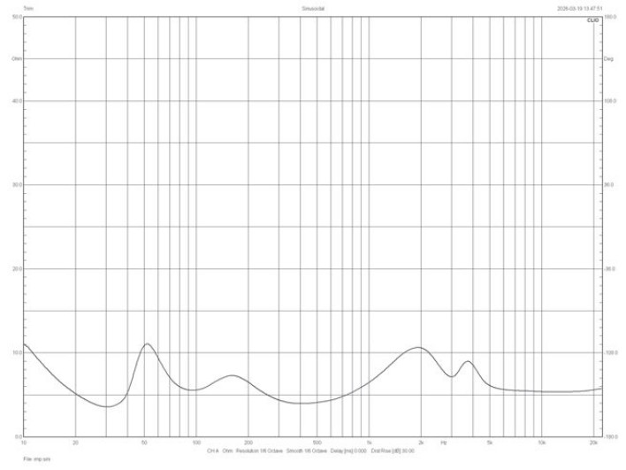

Częstotliwości podziału (deklarowane i potwierdzone naszymi pomiarami) to 170 Hz i 3,3 kHz. Wbrew panującej "modzie" na niskie podziały między średniotonowym (lub nisko-średniotonowym) a wysokotonowym, 3,3 kHz to wartość dość wysoka, co ma swoje plusy i minusy.
Głośnik wysokotonowy będzie miał komfort odciążenia do większych mocy średnich częstotliwości, ale potencjalnie większe problemy mogą dotknąć charakterystyki kierunkowe w pionie. Z kolei głośnik średniotonowy nie będzie co prawda męczony dużymi amplitudami, do których nie jest przygotowany, mimo to będzie przyjmował dużą moc elektryczną, którą w większości zamieni na ciepło.
Wyższy podział służyłby zredukowaniu dostarczonej mocy i utrzymaniu niższej temperatury cewki (głośnika średniotonowego), jednak za niskim podziałem też są argumenty: nie tylko "ideowe" podejście niektórych konstruktorów do przetwarzania jak najszerszego zakresu przez głośnik średniotonowy, ale też racjonalne ograniczenie zakresu przetwarzanego przez sekcję niskotonową, gdy jej głośniki są rozciągnięte na dużym dystansie.

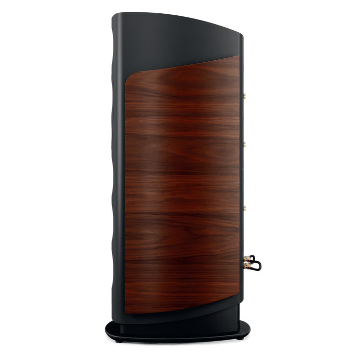

Do bocznych ścianek dodano panele, które wzmacniają i ozdabiają obudowę. Korpus jest lakierowany na mlecznobiało (warm white) lub czarnoniebiesko (midnight blue), panele są oklejone fornirem.

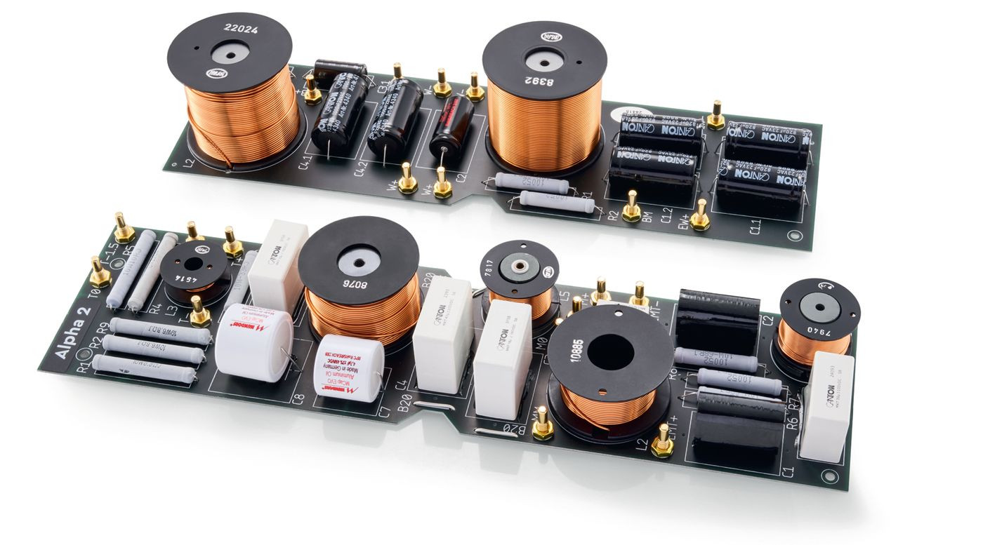

Zamknięcie zwrotnicy w odizolowanym "pomieszczeniu" uwalnia ją od wpływu ciśnienia akustycznego pochodzącego od głośników niskotonowych, jednocześnie w przypadku tak dużych płytek ułatwia to ich montaż.
Producent zaznacza, że zwrotnicę wykonano z wysokiej jakości komponentów Mundorfa. Chociaż większość cewek jest rdzeniowa, to połowa kondensatorów – polipropylenowa, z najlepszymi Evo w filtrze wysokotonowego.

Zwrotnicę podzielono między dwie płytki: oddzielną ma sekcja niskotonowa, wspólną – sekcje średnio- i wysokotonowa

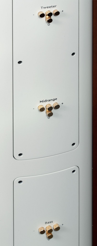

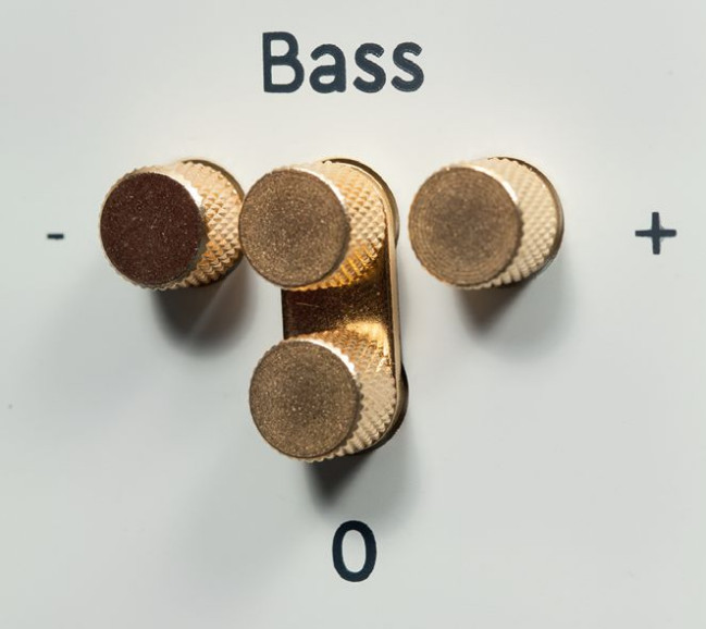

Regulacje trzech podzakresów przygotowano w formie zestawów zacisków ze śrubami i przepinanej zwory.

W każdym zestawie mamy trzy pozycje z zakresem regulacji ok. +/-1,5 dB.

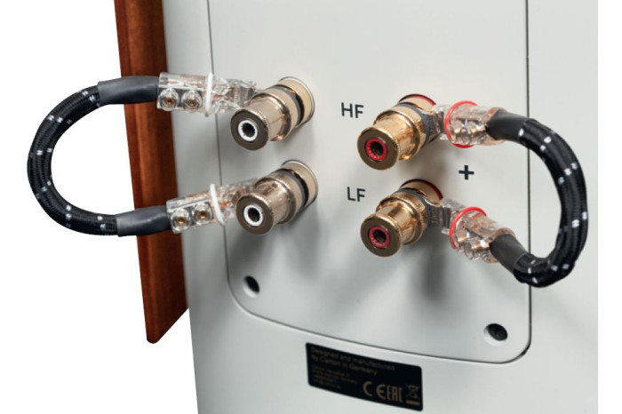

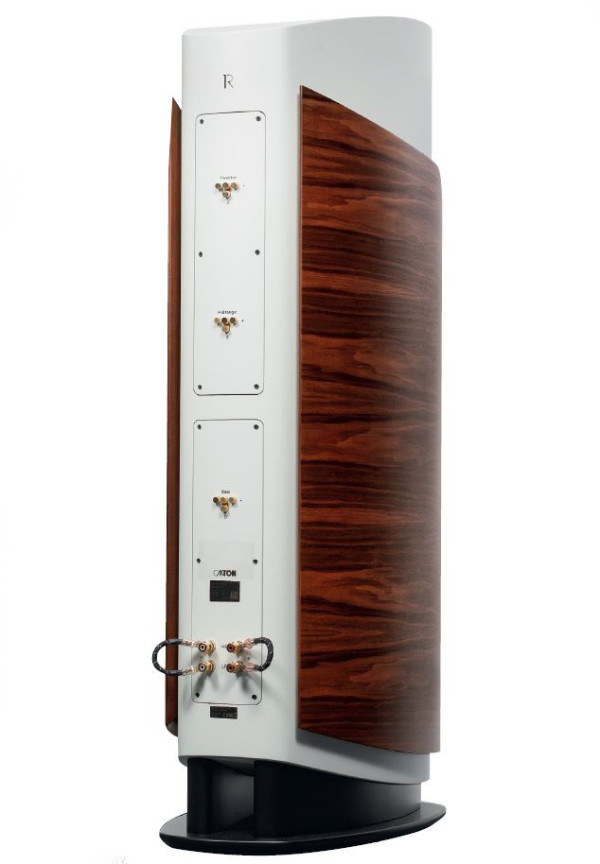

Terminal przyłączeniowy to dwie pary zacnych WBT spiętych zworami wykonanymi z odcinków eleganckiego kabla CantoLink 600 K (którym podobno wykonano również połączenia wewnętrzne) i zakończonych "widłami".

Otóż na wysokości 1 m, na jakiej ustaliliśmy oś główną pomiaru, osłabienie przy 3–4 kHz jest jeszcze niewielkie, ale prawdopodobnie uszy mieliśmy nieco niżej, gdzie dołek na charakterystyce się powiększa, za to wyżej zmniejsza się. Nie przyszło nam jednak do głowy, aby próbować słuchać w takiej pozycji – stojąc na ugiętych nogach… Nie jest to jednak konieczne, aby cieszyć się z tego, co Alphy 2 potrafią dostarczyć słuchaczowi siedzącemu w normalnym, głębokim fotelu.

Swoją drogą, jesteśmy w stanie mierzyć maksymalny poziom ciśnienia subwooferów aktywnych, bo mają one własne wzmacniacze i zabezpieczenia przed przeciążeniem. Canton podaje moc znamionową 450 W i muzyczną 820 W. Nie są doprecyzowane przywołaniem żadnej normy, ale 450 W wygląda wiarygodnie jak na konstrukcję z czterema 19-cm niskotonowymi.

Takimi kalkulacjami możemy ją ustalić przy dowolnej impedancji i napięciu 2,83 V, które z kolei jest standardem przy wyznaczaniu… czułości. Natomiast w rubryce "Impedancja" (bez rozwinięcia, że znamionowa) odczytujemy często stosowane przez niemieckich producentów "4...8 Ohm", co w przypadku ustalonej charakterystyki impedancji, a więc o jednoznacznie wynikającej stąd impedancji znamionowej, nie znajduje formalnego uzasadnienia, a praktyczne jedynie takie, że producent nie chce "się przyznać" do 4 Ω, aby uniknąć obaw zainteresowanych, czy słabsze wzmacniacze dadzą sobie z tym radę…
Taka sytuacja jest jednak mało prawdopodobna – do takich kolumn prawie każdy podejdzie z "odpowiednim" wzmacniaczem, co wcale nie znaczy, że musi to być elektrownia. Spójrzmy więc na charakterystykę modułu impedancji (rys. 1), aby się do końca "uspokoić". Najniższa wartość w całym pasmie – ok. 3 Ω – pojawia się przy 30 Hz. Nic groźnego, zwłaszcza że tam sygnały muzyczne zapędzają się dość rzadko (chociaż wywołują duże amplitudy i duże emocje). Kolejne minimum – przy 95 Hz – ma wartość ok. 5,5 Ω, w tym zakresie materiały muzyczne niosą już dużą moc.
Kolejne minimum, które warto wziąć pod uwagę, powstaje przy 400 Hz i ma wartość ok. 3,5 Ω; tutaj zapotrzebowanie na moc będzie jednak znowu mniejsze. Charakterystyka impedancji ma dość skomplikowany przebieg, ale jej zmiany nie są gwałtowne (więc kąty fazowe, które również obciążają wzmacniacz) nie są duże. Lokalny szczyt przy 52 Hz jest tym "wyższym" z dwóch właściwych dla systemu bas-refleks. Ale gdzie jest niższe?
Zostało "wchłonięte" przez wzrost impedancji w kierunku najniższych częstotliwości (postępujący aż do "zablokowania" prądu stałego), a ten z kolei jest wywołany zastosowaniem filtra dolnozaporowego (1. rzędu), co jest starą praktyką Cantona (chociaż nie w każdej konstrukcji). Celem tego zabiegu jest zabezpieczenie przed przeciążeniem głośników niskotonowych zbyt dużą amplitudą, zwłaszcza w systemie bas-refleks, który poniżej częstotliwości rezonansowej wywołuje duże obciążenie, nie produkując jednocześnie efektywnego promieniowania (bowiem głośniki pracują w fazie przeciwnej do otworu).

Charakterystyka pokazana na rys. 2. została zmierzona przy wszystkich regulatorach (zworach) w pozycjach neutralnych. Analiza charakterystyki przetwarzania w całym pasmie, a dokładnie całej ich rodziny, wymaga na wstępie wyjaśnienia, że oś główną ustawiliśmy na wysokości 100 cm – pomiędzy wysokotonowym (znajdującym się na wysokości ok. 90 cm) a średniotonowym (który jest ponad nim).
Uzasadnione jest też założenie, że w pobliżu tej osi będzie znajdowała się głowa siedzącego słuchacza. Nawet jeżeli będzie 10 cm niżej lub wyżej, to z odległości kilku metrów (takich kolumn raczej nie słucha się z odległości 1 m) powstanie nieistotny kąt dwóch–trzech stopni.
Charakterystyka zmierzona na tej osi, pokazana tradycyjnie kolorem czerwonym, mieści w ścieżce +/-3 dB, nawet z wąskopasmowym osłabieniem przy 3,2 kHz (które nieprzypadkowo jest zbieżne z częstotliwością podziału, deklarowaną jako 3,3 kHz); powiększa się ono wyraźnie na osi -7º (jednak z odległości np. 3 m musielibyśmy mieć głowę na wysokości 70 cm, aby wpaść w tę pułapkę), natomiast pod kątem +7º poziom w zakresie częstotliwości podziału jest najwyższy, co świadczy o tym, że na tym kierunku następuje najlepsza (i pewnie pełna) zgodność fazowa promieniowania głośników średniotonowego i wysokotonowego. A gdy następuje duże przesunięcie fazy (poniżej osi głównej), powstaje osłabienie charakterystyki wypadkowej.
Jego wąskopasmowy profil wskazuje, że zakres współpracy obydwu przetworników jest niewielki, co wynika z zastosowania filtrów wyższego rzędu (podpowiada to również charakterystyka impedancji w tym zakresie, z dwukrotnym zafalowaniem). Jednak duże zmiany charakterystyki między osią +7º a -7º mają też inny powód – jest nim dość duże rozsunięcie centrów akustycznych obydwu głośników przy niezbyt niskiej częstotliwości podziału. O ile trudno czepiać się częstotliwości podziału ok. 3 kHz, co ma też swoje zalety, o tyle rozsunięcie głośników wydaje się większe niż konieczne, biorąc pod uwagę ich wielkość (chyba że wymusiły je elementy niewidoczne z zewnątrz).
Niezależnie od tego dyskusyjne jest też to, że pełną korelację fazową przygotowano na osi +7º, a nie na osi głównej (która i tak została ustalona dość wysoko). Nawet zakładając, że najlepsze brzmienie wiąże się z lekkim obniżeniem okolic 3 kHz, to w działaniu większości konstruktorów optymalny kształt charakterystyki osiąga się przy pełnej zgodności fazowej, a nie przy lekkim "rozfazowaniu". Może jednak chodziło o to, aby najlepszą charakterystykę skierować delikatnie do góry?
To pytanie otwarte. Wątpliwość jest jednak jeszcze jedna… Jeżeli analogicznie zestrojono większe Alpha 1, które mają sekcję średnio-wysokotonową ok. 20 cm wyżej, to słuchacz z głową na wysokości 90–100 cm, w odległości 3 m znajdzie się na osi ok. -7º, co ze znanych już powodów nie jest rekomendowane.
Lepiej byłoby, aby w związku z tym "przekierować" w dół najlepszą charakterystykę i pewien parametr wskazuje, że nie jest to wykluczone – może się z tym wiązać inna (niższa) częstotliwość podziału, która oficjalnie ma wynosić 3,1 kHz. Trudno też znaleźć inny powód dla takiej zmiany w konstrukcji, która ma silniejszą sekcję niskotonową, ale taką samą efektywność.

Wysokie tony biegną dość gładko do 20 kHz, gdzie kończy się nasz pomiar. Z testu w innym (niemieckim) magazynie wynika, że charakterystyka powyżej 20 kHz stromo opada (mając przy 30 kHz spadek –10 dB), chociaż przy 40 kHz znowu podskakuje. Ale najważniejsze, że w zakresie akustycznym mnie ma problemów, a rozpraszanie w płaszczyźnie poziomej jest na tyle dobre, że nie trzeba kolumn ustawiać dokładnie w kierunku miejsca odsłuchowego; jednak lepiej je w naszą stronę lekko skręcić, łapiąc kąt 15º, bowiem gdy ustawimy je równolegle, to przy trójkącie równobocznym będziemy pod kątem 30º, a tam wysokie tony leżą już trochę za nisko i charakterystyka załamuje się powyżej 15 kHz.

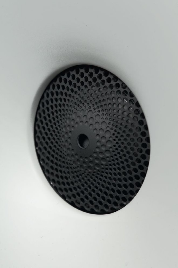

Trzeba jednak koniecznie zdjąć maskownicę w głośnika wysokotonowego. Producent podkreśla akustyczną transparentność materiału maskownic, ale jak zwykle problem stwarza nie materiał, lecz ramka wystająca przed powierzchnię frontu, od której fale się odbijają i interferują. To właśnie, a nie tłumienie, powoduje szerokie osłabienie w okolicach 10 kHz i węższe podbicie przy ok. 14 kHz.
Wpływ maskownicy głośnika średniotonowego jest już znacznie mniejszy, bowiem grubość ramki jest znacznie mniejsza w relacji do długości fal, które łatwiej ją opływają. W sumie Alpha 2 z maskownicami na głośnikach niskotonowych i średniotonowym, a bez maskownicy na wysokotonowym (zresztą przed kopułką jest metalowa soczewka, więc nie tak łatwo ją uszkodzić), też będą wyglądały bardzo dobrze i grały bez żadnych strat.
Wpływ regulacji poziomu wysokich tonów odnotowaliśmy powyżej częstotliwości podziału, w zakresie działania głośnika wysokotonowego. W zakresie 5–10 kHz to zapowiadane +/1,5 dB, a na samym skraju pasma nieco mniej – bliżej +/-1 dB.
Regulacja średnich częstotliwości nie przyniosła żadnych widocznych rezultatów w pomiarze mls powyżej 500 Hz, być może skupia się w niższym podzakresie, ale tego już nie badaliśmy; podobnie było w teście Reference 7. Pomiar regulacji niskich częstotliwości wykonaliśmy metodą "zastępczą".
Podczas sesji pomiarowej o niej zapomnieliśmy, ale dzięki uprzejmości właściciela salonu Audioneo uzupełniliśmy ten brak w taki sposób, że zostały wykonane punktowe pomiary przy częstotliwościach 25 Hz / 50 Hz / 100 Hz i 200 Hz dla trzech pozycji regulatora. Wyraźną różnicę ok. 2 dB odnotowaliśmy tylko przy częstotliwości 25 Hz, przy pozostałych była ona mniejsza niż 1 dB i nie zawsze odpowiadająca założonemu kierunkowi zmian, co można złożyć na karb ograniczonej dokładności takiego pomiaru. Jednak fakt że regulacja w praktyce działa tylko na samym skraju pasma jest raczej niepodważalny i wcale nie należy się tym martwić.
Podniesienie o 2 dB charakterystyki w zakresie, w którym już wyraźnie opada, poprawi słyszalność najniższych częstotliwości jeszcze bez ich eksponowania. Czemu więc taka charakterystyka nie jest włączona jako standardowa? Korekta prawdopodobnie polega na zmianie filtrowania górnoprzepustowego i wraz z wyższym filtrowaniem spadek jest wcześniejszy, ale głośniki są lepiej zabezpieczone przed przeciążeniem częstotliwościami subsonicznymi. W pozycji "neutralnej" (faktycznie wiążącej się już z dużym spadkiem) producent chciał zapewnić wysoką, deklarowaną moc (elektryczną, jaką kolumna może przyjąć). Jeżeli jednak nie zamierzamy grać ekstremalnie głośno, możemy bez obaw przepiąć zworę w pozycję "plus".
