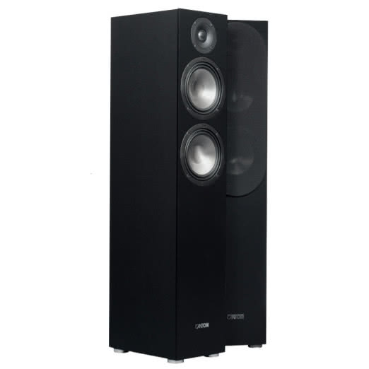

Wykonanie Typowy Canton – wzorniczo i technicznie. Nowocześnie i racjonalnie. Konwencjonalny układ dwuipółdrożny z parą 17-tek. W najnowszej edycji serii GLE pojawiły się membrany tytanowe.

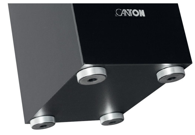

Nóżki jak pod komponentami elektronicznymi – to składnik tradycyjnego stylu Cantona.

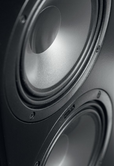

W poprzedniej edycji głośniki nisko-średniotonowe (niskotonowe, średniotonowe) miały membrany aluminiowe, a w najnowszej – już tytanowe, które jeszcze niedawno były zarezerwowane tylko dla najlepszych konstrukcji Cantona.
Kiedy się w nich pojawiły to też było wydarzeniem, gdyż wciąż nie jest to materiał często stosowany w dużych membranach, co należy odróżnić od jego użycia w kopułkach wysokotonowych, gdzie ma już długą historię u wielu producentów, ale tutaj z kolei Canton go nie używa. Wraz z wejściem tytanowych membran do serii GLE, wyższe serie utraciły tę przewagę... lecz nadal utrzymują ją w inny sposób, o czym niedługo napiszemy przy okazji testu nowiutkiego Townusa 90.
Głośniki niskotonowy/nisko-średniotonowy są takie same, o średnicy (kosza) 17,5 cm (sama membrana – 11,5 cm), z umiarkowanej wielkości, wklęsłymi nakładkami przeciwpyłowymi.
Canton był też jedną z pierwszych firm, która "wymieniła" konwencjonalny, półokrągły profil gumowego zawieszenia na układ kilku mniejszych fałd zapewniających odpowiedź bardziej liniową i symetryczną (podobną w obydwie strony), mniejszą reakcję "przeciwfazową" z ruchem membrany, a także mniej zaburzających promieniowanie średnich częstotliwości. Zawieszenie w nowej serii GLE ma być "najnowszej generacji" potrójnie pozaginane.

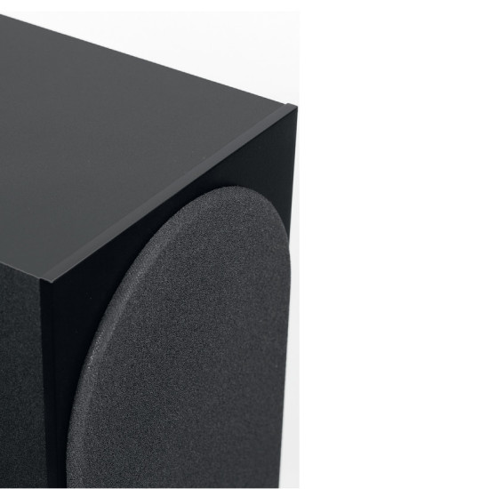

Bez luksusów, ale starannie i uniwersalnie. Większa część obudowy jest oklejona matową folią, front polakierowano, maskownicy nadano kształt stadionu. Do wyboru wersje czarna i biała.

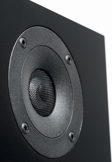

Kopułka wysokotonowa jest aluminiowo-manganowa (nie aluminiowo-magnezowa, jak np. u Focala i Triangle), umieszczona w krótkim falowodzie i osłonięta siateczką z soczewką akustyczną w centrum.

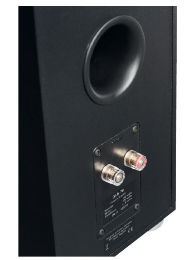

Obydwa głośniki (niskotonowy/nisko-średniotonowy) pracują we wspólnej komorze bas-refleks, z jednym otworem, wyprowadzonym na tylnej ściance ponad gniazdem przyłączeniowym. Nie ma żadnych podziałów na oddzielne komory, rozmieniania bas-refleksu na mniejsze – Canton stosuje rozwiązania proste i skuteczne.
Bas-refleks ma średnicę 6 cm, ale zastanawiająco krótki tunel – tylko 5 cm. Z dłuższym tunelem, który łatwo by się zmieścił, można by ustalić niższą częstotliwość rezonansową obudowy, jednak nie musiałoby to przynieść korzyść. Jak potwierdzają pomiary i odsłuchy, konstruktorowi najwyraźniej zależało na wzmocnieniu "średniego" basu.

Obudowę kolumn Canton GLE 70 w większości wykończono folią, ale nie drewnopodobną, lecz matową, z delikatną strukturą "proszkową", natomiast front jest polakierowany.
Mamy do wyboru dwie wersje kolorystyczne – czarną i białą. Obudowa stoi na czterech płaskich walcach z aluminiowym wykończeniem, które przypominają nóżki klasycznego sprzętu Hi-Fi – to typowe dla Cantona; chociaż niewiele pomagają one w ustabilizowaniu dość wąskiej kolumny, to nie jest ona na tyle wysoka, aby bardzo obawiać się jej przewrócenia.

Kopułka aluminiowo-manganowa promieniuje poprzez płytki falowód, a przed jej centrum umieszczono jeszcze soczewkę trzymaną przez ochronną siateczkę.

Można próbować poprawić to we własnym zakresie, można też próbować obniżyć strojenie bas-refleksu (dłuższym tunelem, na który jest miejsce). Można także zostawić tak, jak jest – to żaden dramat, konstruktorzy usłyszeli to, co chcieli usłyszeć, "uspokojenie" basu było na pewno w zakresie ich możliwości, ale z jakichś powodów, które zresztą łatwo sobie wyobrazić, postanowili przygotować właśnie takie, basujące granie.
W ten sposób Canton GLE 70, mimo że nie są duże, też potrzebują odsunięcia od ściany, i to nie głównie z powodu wyprowadzonego do tyłu tunelu bas-refleks, lecz z powodu strojenia całego systemu.

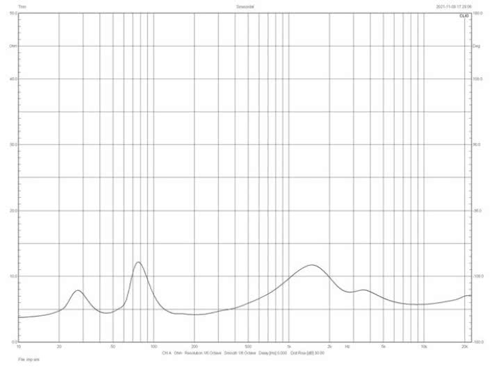

4-omową impedancję znamionową wyznaczamy na podstawie 4-omowego minimum przy 200 Hz, jednak sam producent unika takich wniosków, podając „niemieckim” sposobem "4...8 Ω", czyli po polsku: róbta co chceta. Ale faktem jest, że taka charakterystyka impedancji nie będzie zbyt trudna dla żadnego tranzystorowego wzmacniacza stereo ani dla większości amplitunerów wielokanałowych.

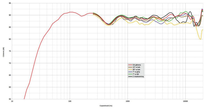

Z kolei pasmo przenoszenia nie ma podanych tolerancji decybelowych, zwykle jest to +/-3 dB albo -6 dB od poziomu średniego. Tym razem możemy się domyślać, że w grę wchodzi jakaś norma DIN, która pozwala nawet na 20 dB spadku... skoro podawane pasmo to cudowne 25 Hz – 40 kHz.
Z ciekawości sprawdziłem, co w takim razie „katalogowo” potrafi ą największe GLE 90... Te mają zaczynać już od 20 Hz. Jednak przy 25 Hz spadek na charakterystyce (GLE 70) wynosi już prawie 30 dB, nie ma o czym mówić, wróćmy do powszechnie uznanych -6 dB, a wtedy notujemy 45 Hz, co jest wynikiem wciąż przyzwoitym.
Trudno było zresztą zejść znacznie niżej, skoro bas-refleks został dostrojony do 42 Hz. Za to kształt charakterystyki (w zakresie niskich częstotliwości) jest bardzo regularny, powoli zwiększa nachylenie, co zapowiada dobrą odpowiedź impulsową.
Jest on jednocześnie lekko wyeksponowany względem zakresu średniotonowego. Z kolei osłabienie przy ok. 500 Hz wygląda jak klasyczny "baffle-step", mogłoby też być efektem przesunięcia fazy pomiędzy niskotonowym a nisko-średniotonowym, jednak widać je również na indywidualnych charakterystykach obydwu przetworników zmierzonych w polu bliskim.
Canton realizuje układ dwuipółdrożny z niską częstotliwością filtrowania dolnego głośnika, przy podawanych jako pierwsza częstotliwość podziału 300 Hz mamy już spadek -6 dB, a przy 600 Hz – 12 dB (tych krzywych nie pokazujemy).
Charakterystyka w zakresie średnio-wysokotonowym, poza wspomnianym osłabieniem przy 500 Hz, wygląda bardzo dobrze prawie na wszystkich osiach, a dobrze nawet pod dużym kątem 30O (w poziomie). Różnice między osiami +/-7O są tak niewielkie, że nawet niewarte omawiania i wskazywania, na jakiej wysokości najlepiej usiąść.
Nie trzeba też GLE 70 kierować dokładnie na miejsce odsłuchowe – na osi 15O w poziomie w ogóle nie traci w zakresie wysokich częstotliwości, co jest zasługą dopracowanego falowodu i soczewki tweetera, chociaż nie wytłumiła ona rezonansu przy 20 kHz. Aż do tego rezonansu wszystkie charakterystyki utrzymują się w ścieżce +/-2,5 dB.
Rozczarowujący jest dość duży wpływ maskownicy, tym bardziej że producent starał się temu zapobiec, wyprofi lowując jej wewnętrzne krawędzie, jednak okrągły otwór wokół wysokotonowego i tak stworzył barierę, na której fale się odbijają. Ale wystarczy maskownicę zdjąć, aby wysokie tony biegły równo, przynajmniej do 14 kHz.
