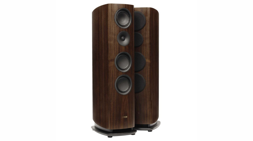

Obudowa prezentuje się high-endowo, wszystkie ścianki są frezowane i wyginane, składane i fornirowane w taki sposób, że kryją wszystkie pionowe połączenia. Zaokrąglony front i przednie krawędzie mają też atuty akustyczne.

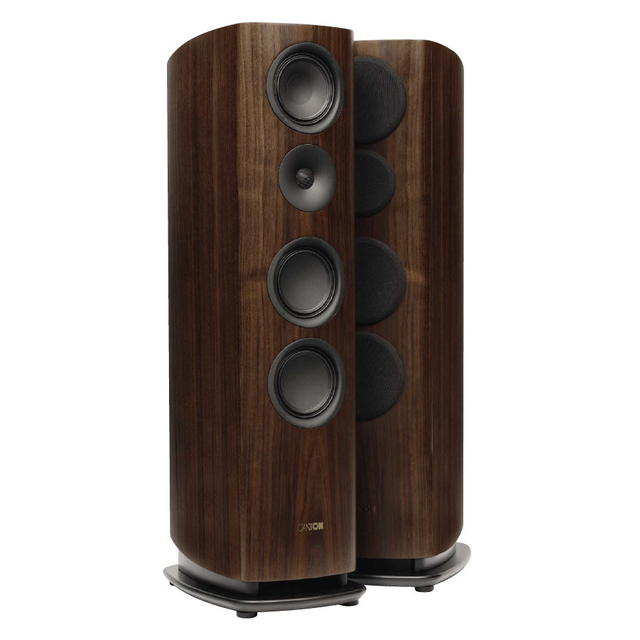

Cokół jednocześnie stabilizuje kolumnę i schowanymi głębiej płozami tworzy wylot bas-refl eksu. Niezależnie od obrysu podobnego do kolumny, jego krawędzie są zaokrąglone. Wszystko w nowych Reference jest dopieszczone jak nigdy wcześniej w Cantonach.

Modele od 7 do 1 (im niższy numer, tym wyżej w hierarchii) mają bardzo podobne układy głośnikowe, różniące się przede wszystkim średnicą (a w jednym przypadku liczbą) głośników niskotonowych, a w związku z tym – wielkością obudowy.
Wszystkie, od najmniejszych Reference 7, to układy trójdrożne, więc układ dwudrożny (z 17-cm nisko-średniotonowym) pojawia się tylko w podstawkowych Reference 9.

Jeszcze nie wchodząc w szczegóły techniczne, można zauważyć, jak dużo Canton zainwestował w przygotowanie parku maszynowego do produkcji serii Reference. Głośniki niskotonowe/nisko-średniotonowe/średniotonowe występują w czterech wielkościach, a obudowy – prawie w tylu, ile jest modeli. Obudowy nie są składane z płaskich formatek, lecz z płyt giętych lub frezowanych w celu uzyskania zaokrągleń.

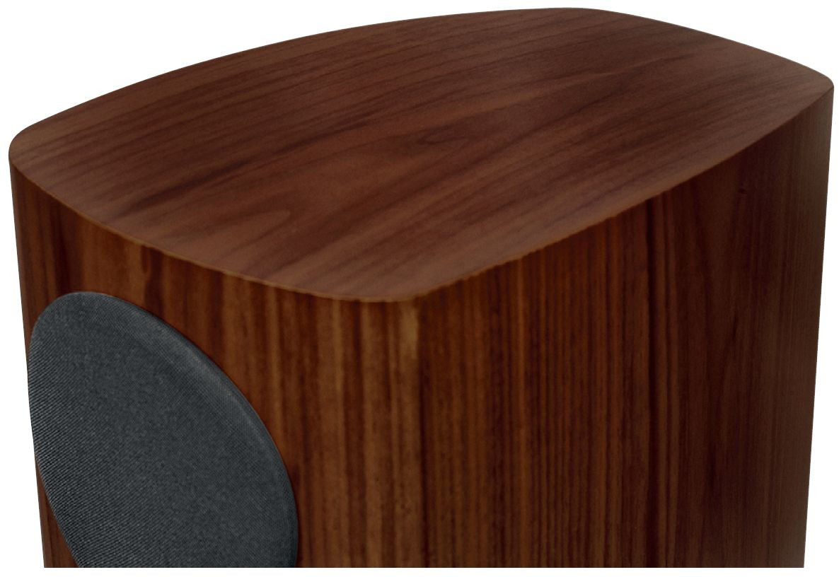

Obrys każdej obudowy jest połączeniem okręgów o czterech średnicach; jedna definiuje łuki boków, druga – frontu i tyłu, trzecia – zaokrągleń przednich krawędzi (pionowych), czwarta – tylnych. Front jest wypracowany z płyty o grubości 51 mm (więc niemal taką grubość ma w osi symetrii), węższy tył – z płyty 36-mm. Boki to z kolei płyty gięte (sklejane z kilku warstw o łącznej grubości 20 mm).

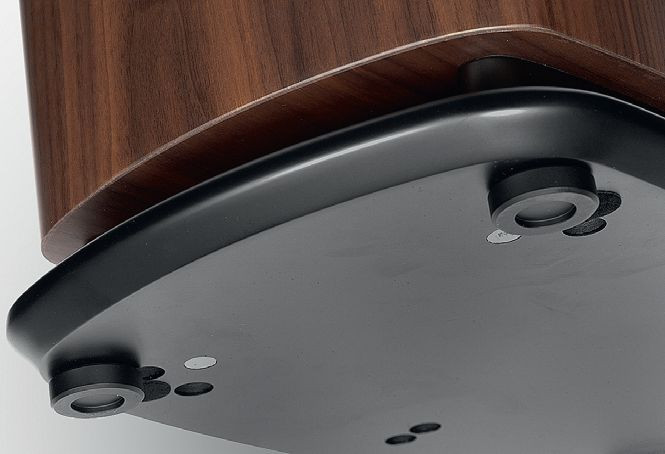

 Reference nie postawimy na kolcach… stalowe walce nóżek są wypełnione absorberami, Canton uważa takie rozwiązanie za lepsze.
Wybór technologii nie jest ściśle uzależniony od cech akustycznych; frezowanie boków wymagałoby płyt zbyt grubych (obudowa stałaby się też zbyt ciężka), a wyginanie frontu i tyłu byłoby droższe (niż frezowanie). Wygięte (albo wyfrezowane) są też ścianki dolna i górna. Ostatecznie płaski (chociaż o dopasowanym do bryły obrysie) jest tylko gruby cokół.
Wszystkie pionowe ścianki są połączone płynnie, bez krawędzi i dylatacji, jakby cała bryła została wycięta z jednego "pnia". Płynne przejście między zawieszeniami głośników a wygiętym frontem zapewniają głęboko wyprofilowane pierścienie wykonane z polioksymetylenu – materiału o wysokim tłumieniu rezonansów, stosowanego np. w gramofonach.

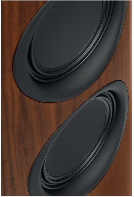

Głośniki niskotonowe i średniotonowy (we wszystkich konstrukcjach Reference) mają membrany z nowego materiału BCT, co jest skrótem od Black Ceramic Tungsten. Byłyby to więc membrany ceramiczno-wolframowe… czy z folii wolframowej związanej z ceramiką? Głównym materiałem pozostaje aluminium, natomiast wolfram (i inne metale, już z nazwy niewymienione) jest tylko dodatkiem.

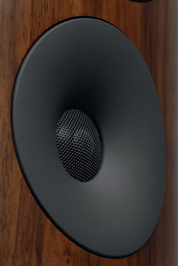

Membrana 15-cm głośnika średniotonowego jest wykonana z podobnego materiału jak membrany niskotonowych, ma jednak nieco inny profil, z nakładką przeciwpyłową.
Sugestywny czarny kolor wynika z dłuższego procesu utleniania, koniecznego do związania tych składników. Materiał ten jest oczywiście sztywny, ale ma mieć także lepsze tłumienie wewnętrzne. Głośniki mają stosowane już od dawna przez Cantona zawieszenia z podwójnej fałdy (zamiast konwencjonalnej, jednej, grubszej).
25-mm kopułka wysokotonowa też jest czarna, ale już "tylko" aluminiowo-ceramiczna, bez dodatku wolframu. Wyprofilowanie wokół niej tworzy falowód korygujący charakterystyki. Taki wpływ może mieć też siateczka z soczewką przed samą kopułką, potrzebna jednak również do ochrony przed mechanicznymi uszkodzeniami (czytaj – paluszkami i paluchami).

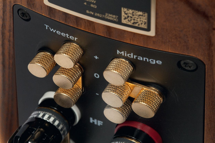

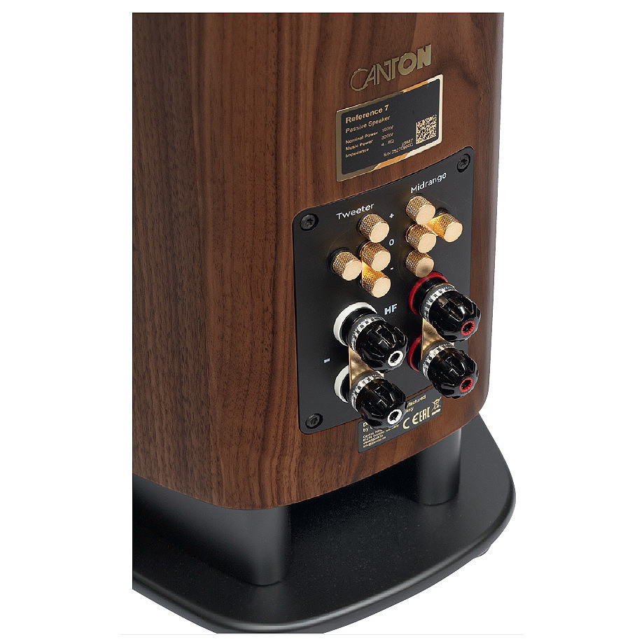

Panel przyłączeniowy jest godny serii Reference. Co prawda Canton nie sili się na produkowanie własnych, oryginalnych zacisków, ale WBT Nextgen nikogo nie zasmucą.
W dodatku terminal jest podwójny, można będzie się pobawić… albo zostawić zworki. Ponad gniazdami jest coś jeszcze – zakrętki tworzące regulatory poziomu częstotliwości średnich i wysokich. Trochę zaskakujący zakres ich działania przedstawiamy w Laboratorium.

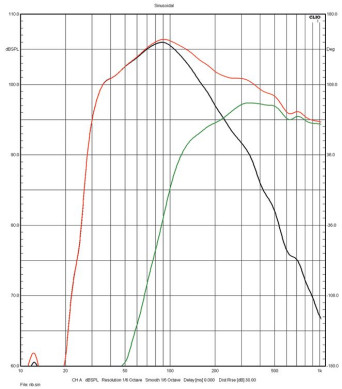

Pomiar w polu bliskim potwierdził natomiast, że podział między sekcją niskotonową a średniotonowym (rys. 3) jest niski, przy 220 Hz (wg producenta 190 Hz). Współpraca obydwu sekcji jest modelowa, charakterystyka wypadkowa biegnie 6 dB powyżej przecięcia i wszędzie powyżej charakterystyk składowych.
Bas-refleks dostrojono do ok. 37 Hz (rys. 4), odciążenie na charakterystyce głośnika jest mniej wyraźne niż zwykle, na co może mieć wpływ elektryczne filtrowanie górnoprzepustowe (widoczne na charakterystyce impedancji), redukujące poziom poniżej częstotliwości rezonansowej (nie chodzi więc o wytłumienie układu rezonansowego). Charakterystyka ciśnienia z otworu ma ostry szpic, co wskazuje na zastosowanie głośników o silnych napędach w odpowiednio dużej objętości.
Na prawym zboczu widać tylko mały rezonans przy 360 Hz (fala stojąca w tunelu), nie ma transmisji rezonansów całej obudowy (które lokowałyby się przy niższych częstotliwościach). Szczyt ciśnienia z otworu leży dość wysoko i właśnie tutaj sięga łagodne opadanie charakterystyki wypadkowej.
