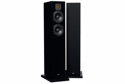

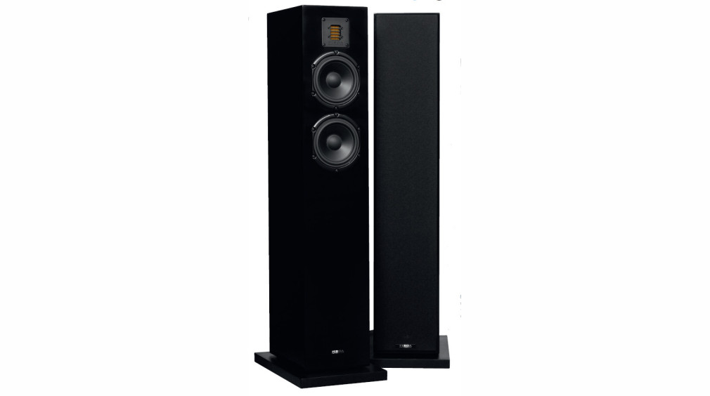

Wykonanie Elegancka, proporcjonalna konstrukcja dwuipółdrożna. Para konwencjonalnych 15-ek z wysokotonowym AMT.
Laboratorium Charakterystyka dobrze zrównoważona, z lekkim wzmocnieniem niskich i wysokich, dobre rozciągnięcie basu (-6 dB przy 40 Hz). Czułość 87 dB, impedancja znamionowa 4 Ω, przy tym dość "łatwa".
Brzmienie Żywe, barwne, selektywne - słychać dużo i przyjemnie. Bas konturowy i nasycony, środek bliski i emocjonalny, góra czysta i świeża. Czarny koń testu.
W swoich materiałach firma podkreśla innowacyjność, precyzję, niezawodność, nowoczesny design... Może Szwajcarzy za słabo trafiają w audiofilską wrażliwość, a ich aluminiowe konstrukcje wieją technicznym chłodem, podczas gdy w Polsce lepiej sprzedaje się włoski orzech albo nawet tańsze, głośnikowe "meble" z materiałów drewnopodobnych, skoro nawet tak przystępny i udany produkt, jak właśnie Classic 5.0, jest sprowadzany tylko na zamówienie?

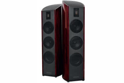

Przykład z pierwszej pojawił się w naszym marcowym teście - Classic 40.2 ma imponującą obudowę w wygiętymi bokami, a i tak jest to najmniejszy okaz tego typu; Classic 60.2 i Classic 80.2 to jeszcze większe beczki, a wszystko to w ramach teoretycznie podstawowej serii.

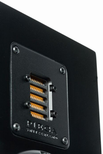

Piega przybiła swoje logo na froncie wysokotonowego AMT, ale bardziej chwali się innym typem przetwornika - wstęgowym LDR. AMT jest tylko jego „substytutem” w kilku najtańszych modelach, mimo to jego brzmienie jest bardzo dobre.
Ekonomiczno-polityczna decyzja stoi za wyborem głośnika wysokotonowego - w droższych jest to fi rmowy LDR, a w pozostałych AMT, prawdopodobnie kupiony od jakiejś innej firmy głośnikowej. Produkowany we własnym zakresie LDR (Linear Drive Riobbon) - przetwornik wstęgowy - okazuje się zbyt kosztowny, nie mieści się w budżecie kilku najtańszych produkcji, ale Piega nie chce zastosować w nich "zwykłych" kopułek, lecz coś bliższego fi rmowej "fi lozofi i"- AMT nie jest czystej wody przetwornikiem wstęgowym, lecz ma z nim wiele wspólnego.
Z takich komponentów złożono typowy układ dwuipółdrożny, już bez żadnego kombinowania. Wszystkie przetworniki umieszczono blisko siebie, z wysokotonowym na wysokości ok. 90 cm. Obydwie 15-ki pracują we wspólnej komorze, której port bas-refl eks zainstalowano z tyłu, niedaleko ponad gniazdem przyłączeniowym; średnica 6 cm i wynikająca z niej powierzchnia powinny wystarczyć do utrzymania bezpiecznie niskich prędkości przepływu powietrza, turbulencje redukuje też oczywiście wyprofi lowanie, a odpowiednio niskie zestrojenie zapewnia 12-cm tunel.
Z ciekawości oszacowałem objętość obudowy - to ok. 30 litrów, a więc dwa razy więcej niż w Kudosach X2; daje to nadzieję na nisko sięgającą charakterystykę, skoro na każdą 15-kę przypada i tutaj ok. 15 litrów, chociaż głośniki są różnych typów.

Kosze nisko-średniotonowych, chociaż wytłaczane z blachy, są wyprofilowane w sposób pozwalający zrezygnować z podfrezowania we froncie obudowy; głośnik wysokotonowy musi już zostać takim zabiegiem "dowartościowany", aby usunąć źródło potencjalnych odbić fal (krawędzie).
Obudowa ma też typowe (dla współczesnych kolumn) proporcje, głębokość jest o 50% większa od szerokości (dzięki czemu, przy smukłej sylwetce, obserwowanej z przodu, uzyskała właściwą objętość), cokół wyraźnie zwiększa rozstaw kolców, ale i on nie jest kłopotliwe duży.
Maskownica zakrywa cały front i jest trzymana przez magnesy. Cena 7000 zł (obniżona specjalnie z okazji testu, ale - jak obiecuje dystrybutor - na stałe) dotyczy wersji "standardowych", lakierowanych na czarno i na biało. Wersja w naturalnej i bardzo dekoracyjnej okleinie makassar jest wyraźnie droższa - 9000 zł.
Chociaż do testu dostarczono nam wersję standardową, tańszą, to i jej obudowa jest wykonana z dużą starannością, polakierowana na wysoki połysk. Wersja droższa jest wykończona egzotycznym fornirem makassar.

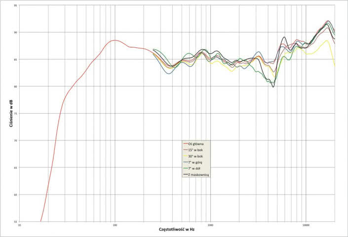

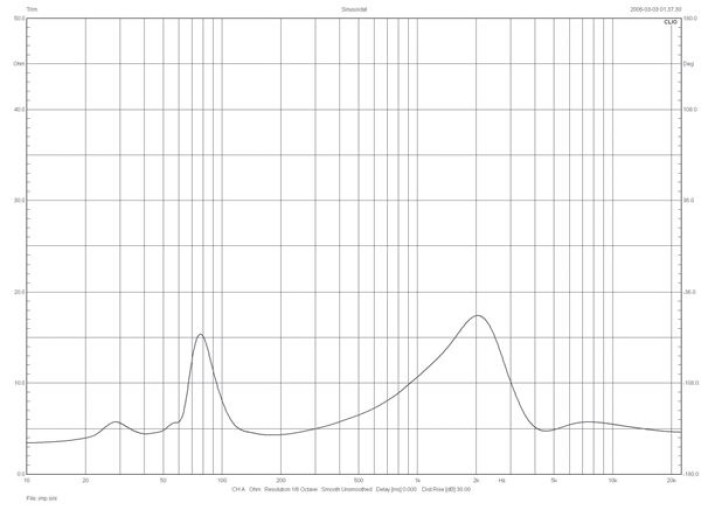

Ponownie zaczynamy od impedancji, chociaż dopiero teraz, po raz pierwszy w tym teście, mamy do czynienia z impedancją znamionową 4 Ω i deklaracją producenta, że parametr ten ma wartość... 4 Ω. Czyli tak, jak powinno być, a jak zwykle nie jest. Minimum (na charakterystyce modułu impedancji) w newralgicznym zakresie kilkuset herców ma wartość nawet nieco wyższą od 4 Ω.
Czułość wynosi dobre 87 dB, ale tutaj pojawia się z kolei największa rozbieżność między naszymi ustaleniami a informacjami producenta, który podaje 91 dB, w dodatku jako efektywność (mierzoną przy 1 W), podczas gdy nasz pomiar czułości, przy standardowym dla tej metody napięciu 2,83V, oznaczał dostarczenie 2 W - dostarczenie 1 W spowodowałoby obniżenie poziomu o 3 dB, czyli do 84 dB, więc biorąc to pod uwagę, różnica między "oficjalnymi" danymi a wynikami naszych pomiarów to aż 7 dB. Za dużo, aby pochwalić producenta za rzetelność, chociaż stosujemy tutaj taryfę ulgową. Nie ma jednak problemu z rekomendacją, Classiki 5.0 nie będą wyzwaniem nawet dla przeciętnych wzmacniaczy.
Kształt charakterystyki przetwarzania jest trochę podobny jak z X2 Kudosów, z wyeksponowanymi skrajami pasma (ponownie bardziej wysokimi niż niskimi).
Mimo że charakterystyka trochę odbiega od liniowości, to jest obrazem częstych praktyk i uwarunkowań, i dobrego wykonania czytelnego planu. Typowe dla częstotliwości podziału rozejście się charakterystyk mierzonych na różnych osiach występuje w ograniczonym stopniu, w okolicach 4 kHz (wysoki podział może być spowodowany "delikatnością” wysokotonowego AMT), charakterystyka pod kątem +7° leży jednak bardzo blisko charakterystyki z osi głównej, osłabienie widać tylko na osi -7°, i po założeniu maskownicy.
W szerokim zakresie 50 Hz - 10 kHz pozostałe charakterystyki mieszczą się w ścieżce +/-3 dB (powyżej 10 kHz mamy poziom wyższy, a nie spadek), a w samym zakresie średnich częstotliwości (200 Hz - 5 kHz) - w ścieżce +/-1,5 dB. W sumie bardzo ładnie, to charakterystyka zrównoważona i lekko "fizjologiczna”, przyjazna dla ucha.
W zakresie niskich częstotliwości charakterystyka biegnie "dwuetapowo”: najpierw od wierzchołka do ok. 30 Hz ma łagodny spadek (ok. 6 dB/okt.), dopiero poniżej 30 Hz stromość zwiększa się do typowych dla bas-refleksu 24 dB/okt. Spadek -6 dB (względem poziomu średniego) mamy przy 40 Hz. Producent obiecuje pasmo 36 Hz - 40 kHz, ale nie podaje żadnych tolerancji decybelowych.
Gdybym miał wybierać kolumny na podstawie samych pomiarów (nie jest to oczywiście sytuacja polecana, ale ją załóżmy), wybrałbym właśnie Classiki 5.0. Również w części odsłuchowej wspomniałem, że są one zestrojone wyraźnie inacze, niż większe Classiki 40.2; mimo że mniejsze, Classiki 5.0 są lepiej zrównoważone; mimo że taka równowaga, jak też mniejsza moc, mogą nie wystarczyć w dużych pomieszczeniach, to i tam nie będą na straconej pozycji.
