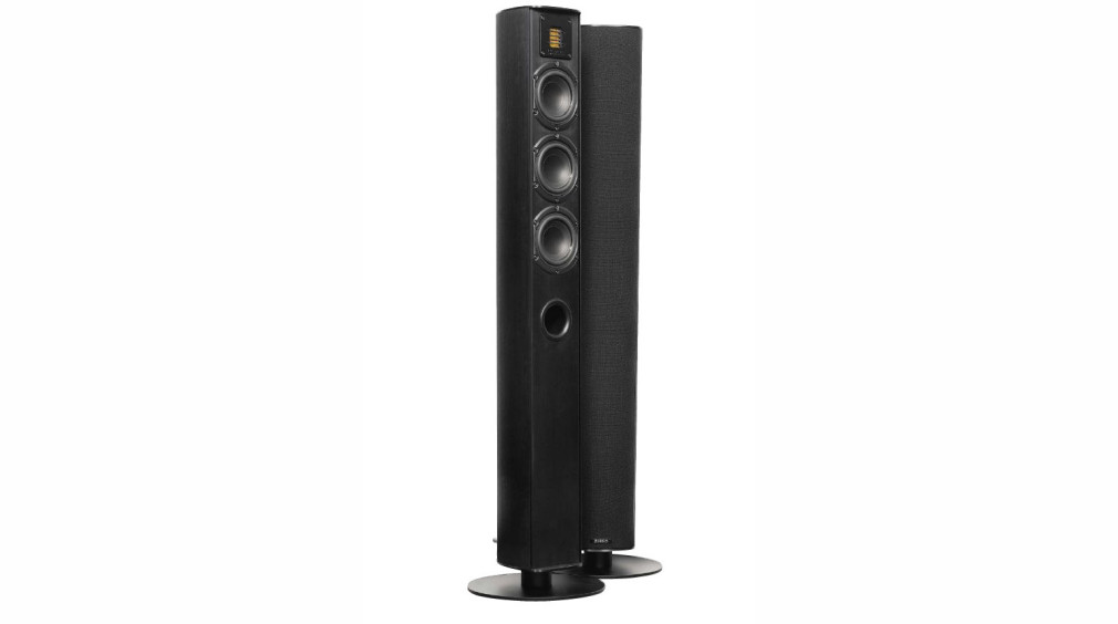

Najtańsza kolumna wolnostojąca Piegi trzyma... pion. Aluminiowa obudowa, ambitny układ na bazie niewielkich, ale wydajnych przetworników. Dwa 12-cm niskotonowe, 12-cm nisko-średniotonowy, wysokotonowy AMT. Nowoczesna, elegancka, dyskretna, solidna.
Pod każdym względem co najmniej dobre – zrównoważenie, szerokie pasmo, czułość 87 dB. Impedancja znamionowa 4 Ω (minimum 3 Ω).

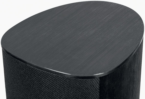

Obudowę w całości wykonano z aluminium, dostępne wersje wykończeniowe to aluminium srebrne, anodyzowane na czarno i lakierowane na biało. Powierzchnia maskownicy jest wygięta wg profilu dyktowanego przez płytę dolną i górną, ale właściwy front jest płaski.

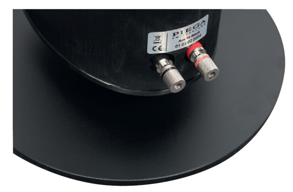

Pojedyncza para dość "zwykłych" zacisków nie będzie budzić audiofilskich emocji, ale Ace 50 są stworzone dla klientów o racjonalnych wymaganiach... Byłoby jednak jeszcze bardziej elegancko, gdyby gniazdo znajdowało się w podstawie.

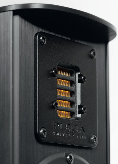

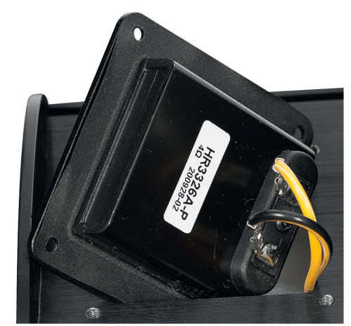

Przetwornik wysokotonowy jest typu AMT, pokrewnego ze wstęgowym, który odkrywa ważną rolę nie tylko w konstrukcjach, ale i w historii Piegi. Znajdujący się nad nim „nawis” górnej ścianki jest akustycznie trochę niebezpieczny, ale ogólne założenia projektu nie pozwoliły go uniknąć.
Przetwornik wysokotonowy jest typu AMT, pokrewnego ze wstęgowym, który odkrywa ważną rolę nie tylko w konstrukcjach, ale i w historii Piegi. Znajdujący się nad nim "nawis" górnej ścianki jest akustycznie trochę niebezpieczny, ale ogólne założenia projektu nie pozwoliły go uniknąć.
Siły elektrodynamiczna (zasadniczy mechanizm powstawania jest taki sam – przepływ prądu zmiennego w stałym polu magnetycznym) nie powoduje prostoliniowego ruchu membrany, lecz jej wyginanie się, a to z kolei "wyciskanie" powietrza spomiędzy fałd.
A korzyść z tego jest taka, że prędkość ruchu powietrza jest większa niż prędkość ruchu membrany (stąd nazwa "transformator"), a więc wysokie ciśnienie przy umiarkowanej powierzchni czołowej membrany, a na końcu – lepsze charakterystyki kierunkowe.
Budowa przetwornika AMT wydaje się być bardziej skomplikowana, jednak wymaga mniejszej precyzji – w klasycznym przetworniku wstęgowym trzeba pilnować stałej i bardzo małej odległości między dużą płaską membraną a układem magnetycznym, w AMT powierzchnia ta jest znacznie mniejsza.
Jednak efektywność współpracy pola magnetycznego i prądu, mająca też związek z niskimi zniekształceniami, w każdym typie przetwornika pracującego na tej ogólnej zasadzie, zależy od bliskości przewodnika i magnesu.
W pofałdowanej membranie AMT ta odległość jest zmienna, w zagięciach "zewnętrznych" maksymalna, w "wewnętrznych" minimalna, więc efektywność nie może być tak duża, jak membrany płaskiej o podobnej powierzchni, znajdującej się w stałej i mniejszej odległości od układu magnetycznego.
Oczywiście pewne straty można rekompensować silniejszym magnesem, jednak ma to też ma swoje ujemne strony, związane nie tylko z kosztami. Jeżeli jednak ostatecznie przetwornik typu AMT ma efektywność i moc wystarczającą do pracy w przeznaczonym mu zespole głośnikowym, to nie ma się czym martwić, można korzystać z jego zalet.

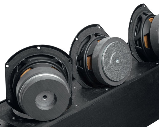

Z kolei pozostałe przetworniki – niskotonowe, nisko-średniotonowe i średniotonowe – Piega od początku aż do dzisiaj kupuje u znanych specjalistów, głównie skandynawskich i dalekowschodnich. W serii Ace (a także Premium) są to przetworniki Tymphany/ Peerless, a więc z tego samego źródła co przetworniki w Majiku 140 Linna.
Nawet jeżeli nie są to przetworniki z najwyższej półki (mają kosze wytłaczane z blachy, a nie odlewane), to są w sumie nowoczesne i solidne, kosze są wentylowane, a układy magnetyczne nawet bardzo duże (jak na umiarkowaną wielkość głośników, do czego jeszcze wrócimy).
Membrany są celulozowe, usztywnione dużymi, wklęsłymi nakładkami przeciwpyłowymi (niskotonowe mają większe, średniotonowy trochę mniejszy).
Cały front zasłonięto maskownicą, którą nie jest łatwo zdjąć, chociaż dostępnych jest wiele zdjęć z głośnikami odsłoniętymi. Nam też się to udało, jednak większość użytkowników pewnie "odpuści", tym bardziej że Ace prezentują najbardziej spójny styl właśnie z maskownicą. To nie są kolumny dla audiofilów spragnionych widoku wypasionych albo skomplikowanych konstrukcji i egzotycznych przetworników.
Układ trójdrożny tworzą dwa 12-cm niskotonowe, takiej samej średnicy (ale nie dokładnie taki sam) głośnik średniotonowy i wysokotonowy AMT, ustawione klasycznie, bezpośrednio jeden nad drugim, w porządku: od niskotonowych, przez średniotonowy aż do wysokotonowego, znajdującego się na wysokości 100 cm.

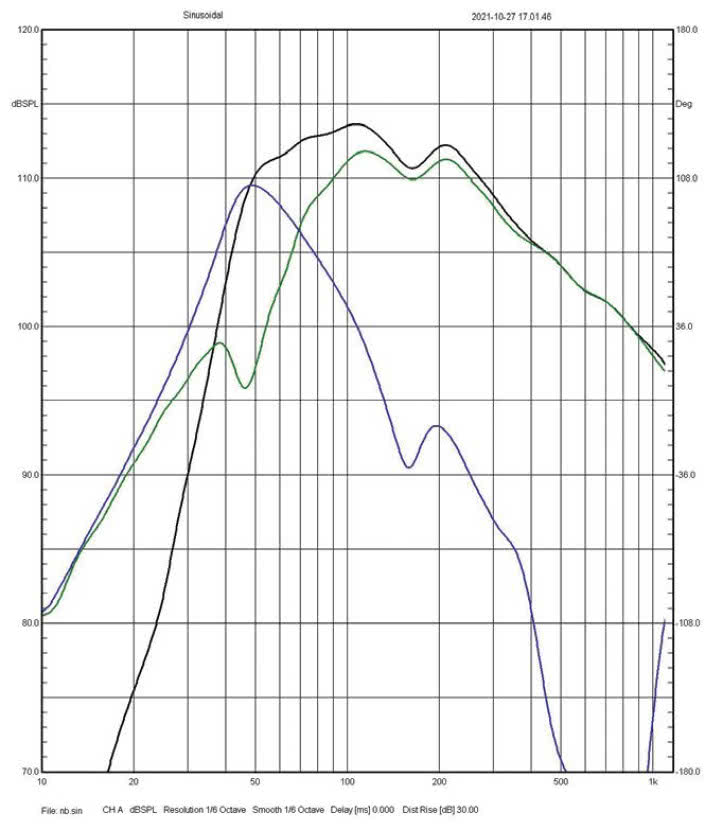

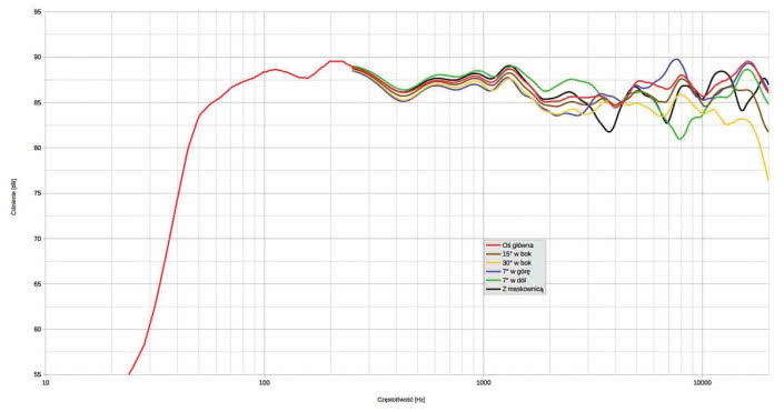

Wreszcie pomiary w naszym Laboratorium ujawniają, że układ jest też ciekawie filtrowany – głośnik średniotonowy ma znaczący udział w przetwarzaniu niskich częstotliwości, nie jest filtrowany górnoprzepustowo w zwrotnicy, ale jego charakterystyka opada wcześniej (chociaż łagodniej) na skutek wpływu jego komory zamkniętej (12-tki niskotonowe pracują we wspólnej komorze bas-refleks).
Tak filtrowany elektrycznie układ zwykle określamy jako dwuipółdrożny, ale duża różnica w przebiegu charakterystyk również w zakresie niskich tonów pozwala nazwać go (tak jak życzy sobie tego producent) trójdrożnym; w końcu filtrować mogą nie tylko układy elektryczne, ale i akustyczne.

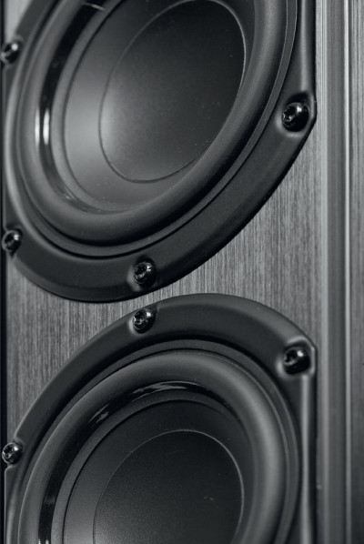

Z zewnątrz głośniki niskotonowe (jeden z nich na dole zdjęcia) i średniotonowy różnią się subtelnie – nieco mniejszą nakładką przeciwpyłową tego ostatniego.

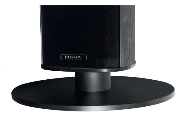

Cokół (w formie talerza o średnicy 25 cm) jest konieczny do ustabilizowania smukłej i wysokiej kolumny, a jego obecność wykorzystano do dodania wąskiego łącznika, dzięki któremu całość wygląda jeszcze lżej i nowocześniej.

Laboratorium Piega ACE 50
Mimo awangardowej szczupłości obudowy, charakterystyka częstotliwościowa (rys. 1) nie jest obarczona problemami, jakie często w takiej sytuacji obserwujemy. Efekt "baffle step" – osłabienia w zakresie kilkuset herców – jest minimalny, ledwo widoczny przy ok. 400 Hz.
Można go redukować, obniżając poziom w całym pasmie ("równając w dół"), ale czułość Ace 50 wcale nie jest niska – 87 dB to wynik podobny jak z innych kolumn tego testu, konstrukcji przecież większych, więc Ace 50 ma się czym chwalić, chociaż producent trochę przesadza z obietnicami – podawane przez niego 90 dB byłoby już sensacyjne.
Również rozciągnięcie niskich częstotliwości jest bardzo przyzwoite. Spadek -6 dB względem poziomu średniego odczytujemy przy 45 Hz; Ace 50 nie sięgają bardzo nisko, ale znowu na tle potężniejszych konkurentów tego testu pokazują, że również za pomocą niewielkich, nowoczesnych przetworników można osiągnąć wiele. Dokładną analizę charakterystyk w zakresie niskich częstotliwości przedstawiamy dalej – na sąsiedniej stronie.
Z ustaloną przez nas dolną częstotliwością graniczną zbieżna jest deklaracja producenta o pasmie 45 Hz – 40 kHz, chociaż bez podania tolerancji decybelowej. Górnej częstotliwości granicznej nie potwierdzimy na podstawie naszego pomiaru, który kończy się przy 20 kHz, ale raczej będziemy w nią wątpić na podstawie znajomości danych od producenta samego przetwornika; przy 30 kHz spadek wynosi 6 dB, a powyżej charakterystyka opada już bardzo stromo.
Producent mógłby za to pochwalić się utrzymaniem pasma od 50 Hz do 20 kHz w ścieżce +/3 dB, a od 60 Hz nawet +/-2,5 dB. Charakterystyka nie uniknęła lokalnych nierównomierności, jednak całościowo jest dobrze zrównoważona, z lekką przewagą poniżej 1 kHz. Trochę uprzedzając wypadki, można przewidywać, że Ace 50 brzmią całkiem poważnie, odmiennie od przewidywań bazujących na ich wyglądzie.
Na osiach +/-7O (w pionie) pojawiają się nieco większe górki i dołki, pod kątem -7O zaznacza się dołek przy 8 kHz, a pod kątem +7O – górka. To prawdopodobnie zmiany powodowane relacjami fazowymi pomiędzy średniotonowym a wysokotonowym (nieco powyżej dość wysokiej częstotliwości podziału), natomiast idące w przeciwną stronę mniejsze zmiany w zakresie 2–3 kHz to efekty zaznaczającej się jeszcze tutaj współpracy między niskotonowymi a średniotonowym.
Najładniejsza charakterystyka, mieszcząca się w podanych tolerancjach, powstaje więc na osi głównej (w pomiarze ustaliliśmy ją na wysokości 90 cm, wyprowadzoną pomiędzy średniotonowym a wysokotonowym, chyba podobne założenie poczynił konstruktor), ale pod warunkiem, że zdejmiemy maskownicę, gdyż wprowadza ona liczne, chociaż niezbyt głębokie, to wychodzące ze ścieżki osłabienia (3,8 kHz, 7 kHz, 14 kHz).

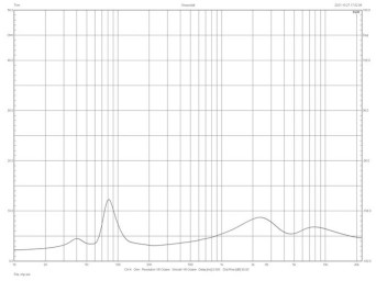

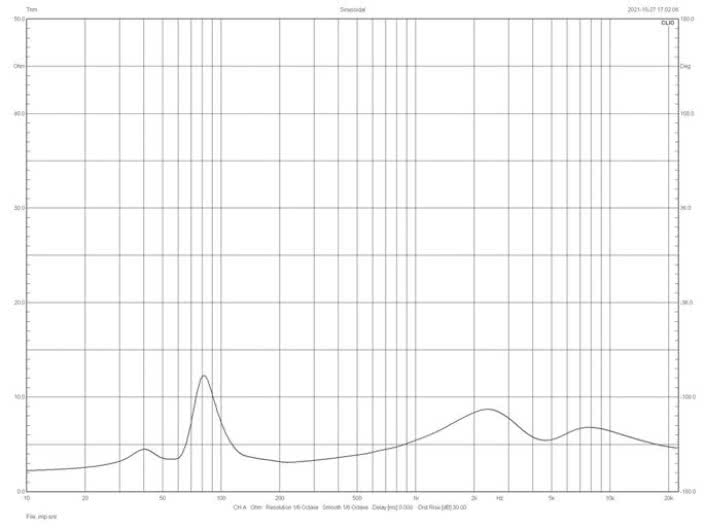

Chwalona już wysoka czułość jest uzyskana nie tylko bardzo dobrym zgraniem fazowym sekcji niskotonowej i średniotonowej (o czym szczegółowo dalej), ale też kosztem niskiej impedancji. To z kolei wiąże się z faktem, że w zakresie niskich częstotliwości pracują połączone równolegle trzy, a nie dwa przetworniki, prawdopodobnie 8-omowe. Głośnik "średniotonowy" nie jest bowiem elektrycznie fi ltrowany górnoprzepustowo. Minimum przy 200 Hz wynosi 3 Ω, a przy 10 Hz spada nawet do 2,2 Ω.
Nie da się ukryć, że to dość "wymagające" obciążenie, nie dla pierwszego lepszego amplitunera AV, a tym bardziej nie do lampy. Mimo lekkiego, lajfstajlowego wyglądu, potrzebny będzie solidny wzmacniacz.

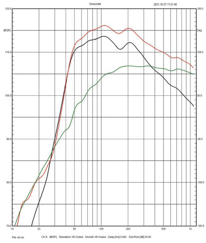

Aby pokazać charakterystykę wypadkową całego systemu w zakresie niskich częstotliwości, musieliśmy zmierzyć charakterystyki poszczególnych źródeł w polu bliskim, a więc przetworników niskotonowych, bas-refleksu i średniotonowego (robimy to zawsze "na wszelki wypadek", a zwykle okazuje się, że jest ona potrzebna). Pozwala to również na analizę pracy poszczególnych źródeł i sekcji, którą przedstawiamy na dwóch dodatkowych rysunkach.
Na rys. 3. mamy charakterystykę sekcji niskotonowej (czarna), charakterystyka zielona należy do głośnika średniotonowego, a ostateczna charakterystyka wypadkowa jest czerwona (tak jak charakterystyka z osi głównej na rys. 1.).
Charakterystyka średniotonowego przecina charakterystykę sekcji niskotonowej przy 350 Hz, co jest formalną częstotliwością podziału, jednak poniżej wcale szybko nie opada, biegnie równo aż do ok. 150 Hz.
Poniżej nachylenie zwiększa się powoli, aby wreszcie osiągnąć ok. 12 dB/okt. i nie przekracza tej wartości aż do granicy naszego pomiaru przy 10 Hz. Oznacza to, że głośnik ten w ogóle nie jest fi ltrowany elektrycznie, a jego wcześniejszy spadek wynika głównie z pracy w obudowie zamkniętej.
Poniżej 30 Hz jego charakterystyka nawet ponownie przecina charakterystykę sekcji niskotonowej, odzyskując przewagę, co nie ma już znaczenia praktycznego, bo następuje przy bardzo niskim poziomie.
Przetwornik średniotonowy można więc równie dobrze określić jako nisko-średniotonowy, a cały układ jako dwuipółdrożny, a nie trójdrożny. Pod tym względem to sytuacja podobna jak w Majiku 140, a inna niż w Pegasusie, gdzie "nisko- -średniotonowy" okazał się filtrowany górnoprzepustowo...
Zgranie fazowe obydwu sekcji jest dobre, charakterystyka wypadkowa biegnie ok. 5 dB nad przecięciem składowych (pełna zgodność fazowa byłaby przy 6 dB, więc niewiele brakuje) i powyżej każdej z nich w całym zakresie współpracy, który rozciąga się bardzo szeroko, bo tak jak poniżej podziału średniotonowy (nisko-średniotonowy) wciąż ma sporo do powiedzenia, tak powyżej – niskotonowe; dopiero przy 1 kHz różnica osiąga 6 dB, co znowu przypomina sposób pracy wielu układów dwuipółdrożnych.
Na rys. 4. mamy charakterystyki sekcji niskotonowej: zielona to suma ciśnień z dwóch głośników, niebieska – ciśnienie z ich wspólnego bas-refl eksu, a czarna – znana już z rys. 3. charakterystyka wypadkowa tej sekcji.
Nie będziemy po raz kolejny przypominać zasady działania bas-refleksu, nie pojawiają się tutaj żadne zaskakujące zjawiska, warto jednak zwrócić uwagę na to, że przy dość niskim, jak na 12-cm przetworniki, strojeniu obudowy (46 Hz wskazywane przez minimum na charakterystyce głośników) ciśnienie z otworu jest wysokie, a jego szczyt wyraźny, co wskazuje zarówno na dobre parametry wyjściowe zastosowanych przetworników niskotonowych (niski rezonans, niska dobroć), jak i na optymalną (dostatecznie dużą) objętość.
Na wszystkich charakterystykach odbija się trochę rezonans przy 150 Hz, prawdopodobnie fali stojącej powstającej w wąskiej komorze niskotonowych (ćwiartka fali ok. 150 Hz ułoży się w rurze o długości ok. 60 cm).
