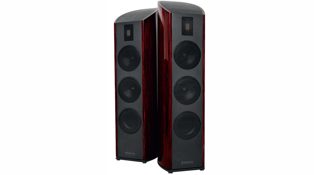

Mimo że ze zdjęć już wiedziałem, co zamówiłem, to w kontakcie organoleptycznym Piega Classic 40.2 zrobiły wrażenie. Nie dlatego, że były imponujące w skali bezwzględnej, nie są też wyraźnie większe od testowanych obok Elaców i Sonusów, ale są już od nich zdecydowanie cięższe (o ok. 10 kg), a przede wszystkim
Piegi zapamiętałem sobie z poprzednich testów jako kolumny raczej szczupłe, bardziej "technologiczne" niż "gabarytowe", a konstrukcje duże, takiej wielkości jak Classic 40.2, kosztowały znacznie więcej niż 20 000 zł...

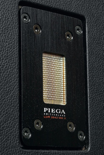

Dla Piegi najbardziej charakterystyczne są przetworniki wstęgowe, samodzielnie zaprojektowane i wyprodukowane – takie były zresztą początki; Piega zaczęła (czterdzieści lat temu) nie jako producent zespołów głośnikowych, ale jako specjalista właśnie od przetworników wstęgowych, sprzedawanych innym firmom głośnikowym.

Wspomniane zaskoczenie wielkością i masą kolumn Piega Classic 40.2 wynikało więc również z tego, że byłem przygotowany na spotkanie z aluminiową obudową. Będziemy wybrzydzać, że to nie jest "prawdziwa Piega?".
Producent trochę sam na siebie bat ukręcił, budując przez wiele lat wizerunek firmy awangardowej, która nie akceptuje już tradycyjnych obudów z mdf-u, i dowodząc przewagi obudów aluminiowych, zresztą szykowanych przez Piegę w specjalny sposób (wytłumienie). Producent teraz przypomina, że korzenie firmy to przetworniki wstęgowe, a nie aluminiowe obudowy, ale największy sens leży w tym, że takich kolumn szuka wielu klientów.
Obudowy Classiców są efektowne wielkością, kształtem i wykończeniem; zamiast filigranowych, aluminiowych "słupków" w ofercie Piegi pojawiły się potężne "beczki".

Ciekawa decyzja "polityczna", bowiem AMT to konkurent dla firmowego LDR-a (który konstrukcją i zasadą działania jest tożsamy z klasycznym przetwornikiem wstęgowym, z płaską membraną), jednak LDR, mimo że własnej konstrukcji, prawdopodobnie okazał się zbyt kosztowny do zastosowania w najtańszych modelach.

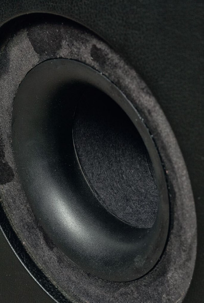

18-cm głośniki nisko-średniotonowe (tak jak i 22-cm w modelu Classic 60.2) mają membrany z plecionki z włókna szklanego, powleczonej czarną substancją uszczelniającą i tłumiącą. Od włókna węglowego i kevlarowego różni się drobniejszym splotem.

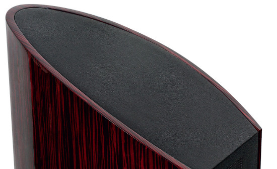

Ścianki przednia i górna są obciągnięte naplet... napalette - tak producent nazywa ten materiał (skóra - sztuczna lub naturalna), ale pod tym hasłem pojawiają się w Internecie tylko zdjęcia kolumn Piegi... Pozostałe (wygięte) powierzchnie są polakierowane na biało lub na czarno (wersje standardowe, w cenie 20 000 zł para), a w wersji specjalnej (która dotarła do testu) w cenie 22 000 zł, zafornirowane (makaassar); wszystkie trzy wersje są wykończone na wysoki połysk.
Wielkością i obłością całość może się trochę kojarzyć się z bryłami kolumn B&W, poprzedniej serii 800, co oczywiście nie ujmuje nikomu splendoru "wyjątkowości". Wszystkie głośniki są zasłonięte przez indywidualne, metalowe maskownice; jest tu pewna "zmyłka", bowiem maskownicą o takiej samej średnicy co 18-cm głośniki, jest też zasłonięty otwór bas-refleks, umieszczony dokładnie w takiej samej odległości od osi dolnej 18-ki, jaka dzieli osie 18-ek.

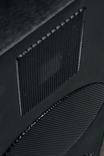

W ten sposób, wraz z maskownicami założonymi, można odnieść wrażenie, że zainstalowano trzy 18-cm głośniki - przez co konstrukcja wygląda jeszcze poważniej (tę samą metodę zastosowano w modelach 60.2 i 80.2).
Producent nie robi tajemnicy z tego, że 18-ki są dwie, publikuje zdjęcia zarówno wersji z maskownicami, jak i bez nich, ale tutaj pojawia się innego rodzaju manipulacja, do której wykorzystano chyba photoshop. Otóż na firmowym zdjęciu bez maskownic, tunel bas-refleks pojawia się na tle, na którym nie widać śladu wyfrezowania, jakie wykonano dla wciskanej maskownicy - ma ono przecież średnicę 18 cm i głębokość ok. pół centymetra, w dodatku cała powierzchnia "dna" wyfrezowania, a więc cała powierzchnia pod maskownicą, dookoła otworu, nie jest już wykończona "napalette", ale tylko zgrubnie polakierowana na czarno.
Już choćby ze względów estetycznych trudno zaakceptować użytkowanie Classików w takiej opcji, a ponadto maskownice zdjąć bardzo trudno – są tak wciśnięte, jakby ich zdjęcie było wyłącznie czynnością serwisową (łatwiej zdjąć tylko maskowniczkę z wysokotonowego).
My się uparliśmy, a nawet dosłownie zaparliśmy, aby zrobić zdjęcia samym przetwornikom, ale na zdjęciu głównym (pary) z premedytacją pokazujemy obydwie kolumny z kompletem maskownic założonych, bo taki będzie realny obraz sytuacji u użytkownika.
Swoją drogą, tego typu maskownice zwykle nie wprowadzają znaczących zaburzeń na charakterystyce, siateczka wysokotonowego niemal przylega do jego frontu, nie pojawia się więc żadna ostra krawędź, od której powstawałyby odbicia, więc trudność w ich zdjęciu nie oznacza trudności w poprawieniu charakterystyki, a sam wygląd całości, wraz z maskownicami założonymi, jest dostatecznie atrakcyjny, żeby w ogóle się tą sprawą nie przejmować.
Za najniżej położoną 18-cm maskownicą jest ukryty już nie głośnik, ale wylot bas-refleksu. Wygląd okolic wylotu jest jednak mało elegancki, więc na taki widok raczej się nie zdecydujemy.

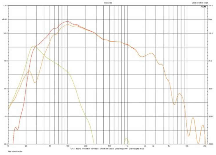

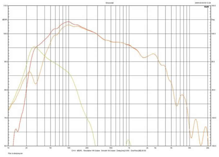

Rys. 3. Piega CLASSIC 40.2 - charakterystyki
źródeł niskich częstotliwości
(pomiar prawidłowy do 200 Hz).
Rys. 3. Piega CLASSIC 40.2 - charakterystyki źródeł niskich częstotliwości (pomiar prawidłowy do 200 Hz).
Laboratorium Piega CLASSIC 40.2
Celem działania naszego laboratorium, zarówno przy testowaniu kolumn głośnikowych, jak i wzmacniaczy, lub urządzeń "wzmacniaczopochodnych", jest ustalenie charakterystyk i parametrów ważnych czy to z konstrukcyjnego, czy użytkowego punktu widzenia, z których część w ogóle nie jest przez producentów ujawniania, a część wypada zweryfikować - jako że firmowe informacje często są dalekie od prawdy, przynajmniej wedle stosowanych przez nas standardów. I nawet jeżeli za prawidłowe mogą być uznane różne metody, to ich ujednolicenie, przynajmniej w ramach naszego laboratorium, pozwala na porównywanie, które jest kluczowym etapem oceny jakości i użyteczności każdego urządzenia, przynajmniej w wybranych aspektach.
Zestaw firmowych danych, dotyczących Classic 40.2, jest w swoim zakresie i dokładności dość typowy (czyli bardzo lakoniczny). Na wstępie można jednak pochwalić Piegę za to, że należy do tej grupy producentów (tak na oko - połowa całej ich "populacji"), którzy nie kombinują z impedancją znamionową.

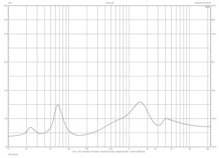

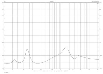

W tabelce przeczytamy "4 Ω", na zmierzonej charakterystyce widzimy minimum o wartości właśnie 4 Ω, przy 150 Hz. W takim razie nie jest to wcale obciążenie szczególnie wymagające; o ile nie zamierzamy podłączać wzmacniaczy lampowych lub tanich amplitunerów, możemy przejść nad tym do porządku dziennego. Większe emocje może wywołać informacja o czułości mającej sięgać aż 93 dB, i to przy dostarczeniu mocy 1 W.
To po pierwsze błąd formalny, ale mający praktyczne przełożenie, bowiem czułość ustala się przy napięciu 2,83 V, dającym moc 1 W tylko przy impedancji 8 Ω; podanie 1 W bez względu na impedancję oznacza pomiar efektywności, nie czułości. Przy impedancji 4 Ω, jaką reprezentują Classic 40.2, napięcie 2,83 V tomoc już 2 W, skutkująca poziomem wyższym o 3 dB.
W naszym pomiarze, standardowo, przykładamy zawsze napięcie 2,83 V, i w takiej sytuacji uzyskaliśmy 88 dB - to i tak bardzo dobry rezultat, najlepszy w tym teście. Gdybyśmy jednak obniżyli napięcie do odpowiedniego dla mocy 1 W, wówczas uzyskalibyśmy 85 dB. Jak widać, różnica między wynikami naszych pomiarów a danymi producenta jest ogromna (w logarytmicznej skali decybelowej 8 dB to różnica sześcio-, siedmiokrotna).

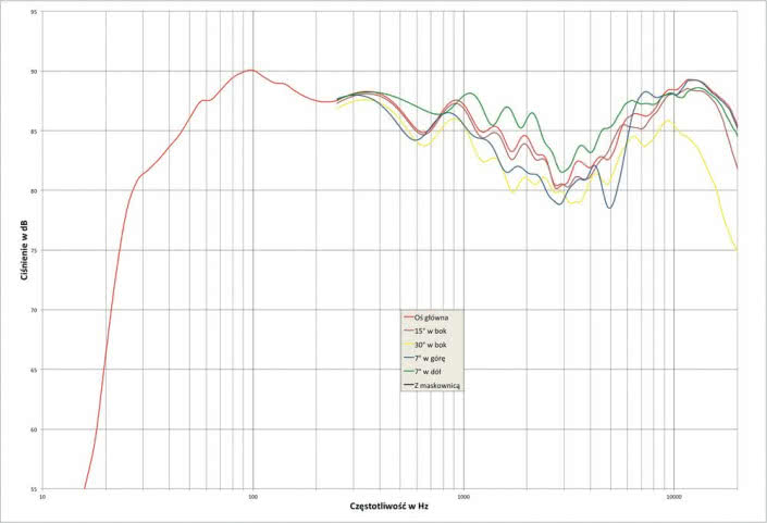

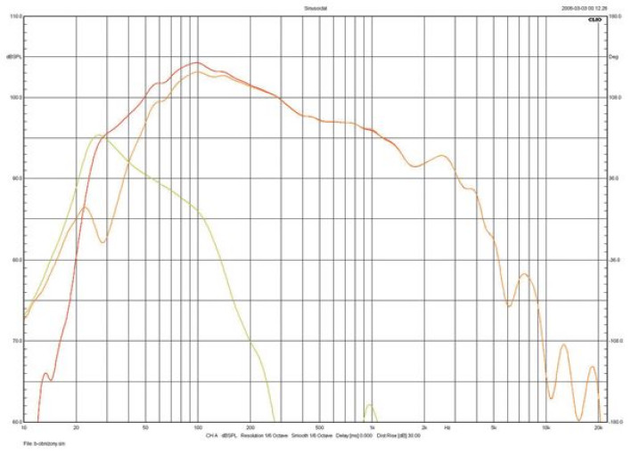

Pasmo przenoszenia jest zadeklarowane bez tolerancji decybelowej jako 26 Hz - 50 kHz; bas jest faktycznie dobrze rozciągnięty, także dzięki wzmocnieniu w okolicach 100 Hz, spadek -6 dB (względem poziomu średniego z całego pasma) notujemy przy ok. 30 Hz, jednak w zakresie wysokich zęstotliwości widać spadek zaczynający się już powyżej 15 kHz, i mimo że nasz pomiar kończy się przy 20 kHz, to można aproksymować, że przy 50 kHz spadek jest już znaczny.
Najważniejszy jest jednak kształt całej charakterystyki, od razu zwraca uwagę poważne osłabienie na przełomie średnich i wysokich częstotliwości, którego szerokość i głębokość zależą od osi pomiaru. Sytuacja jest w ogólnym zarysie dość typowa, obniżenie w tym zakresie obserwujemy często (i w większości kolumn tego testu).
W tym przypadku warto zwrócić uwagę, że najwyższy poziom (a więc najbliższy liniowości) pojawia się pod kątem -7° (krzywa zielona), a więc "w dół", a najniższy pod kątem +7° (krzywa niebieska), a więc "w górę" - odwrotnie niż w przypadku Tempo Plus i Venere 3.0, które mają fronty pochylone do tyłu, co w ich przypadku, w celu uzyskania optymalnych charakterystyk na osi głównej, wcale nie było konieczne, podczas gdy przydałoby się właśnie Classicom.
Zawsze możemy je chociaż trochę pochylić, odpowiednio regulując kolce, a przynajmniej nie szykujmy sobie bardzo głębokiego fotela. Nie musimy jednak skręcać ich dokładnie na miejsce odsłuchowe, pod kątem 15° (w płaszczyźnie poziomej) charakterystyka biegnie bardzo blisko (charakterystyki z osi głównej). Wszystkie pokazane charakterystyki dotyczą sytuacji z kompletem maskownic założonych, z powodów przedstawionych w opisie konstrukcji. Rekomendowana moc wzmacniacza to 20-250 W. Ten zakres wydaje się bardzo rozsądny, niewielka moc może wystarczyć dzięki dość wysokiej czułości.
