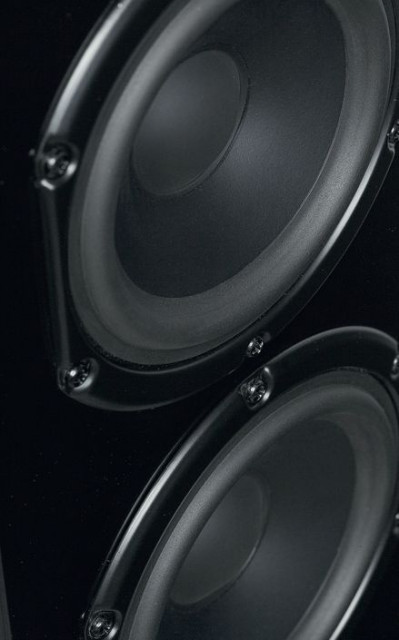

Dwa 15-cm głośniki skonfigurowano w układzie dwuipółdrożnym; ich celulozowe (powlekane) membrany są "zamknięte" miękkimi nakładkami przeciwpyłowymi.

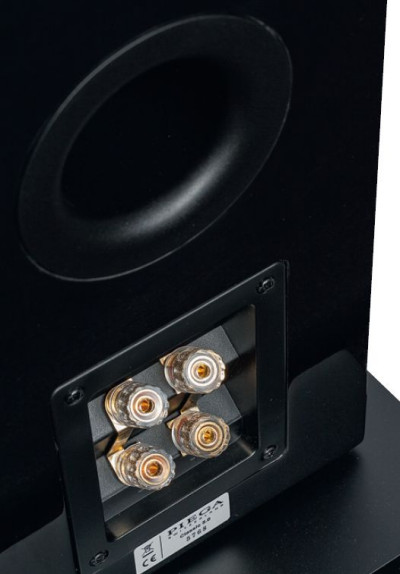

Tunel bas-refleks wyprowadzono z tyłu, na dole; taka lokalizacja może dać premię basu ze względu na bliskość powierzchni odbijających (podłoga, ściana).
