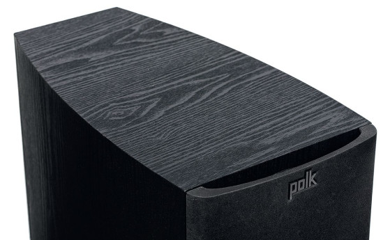

Taki profil obudowy nie jest odkryciem, ale w tym zakresie ceny nie jest też czymś typowym. Do tego efektownie wygięto maskownicę.

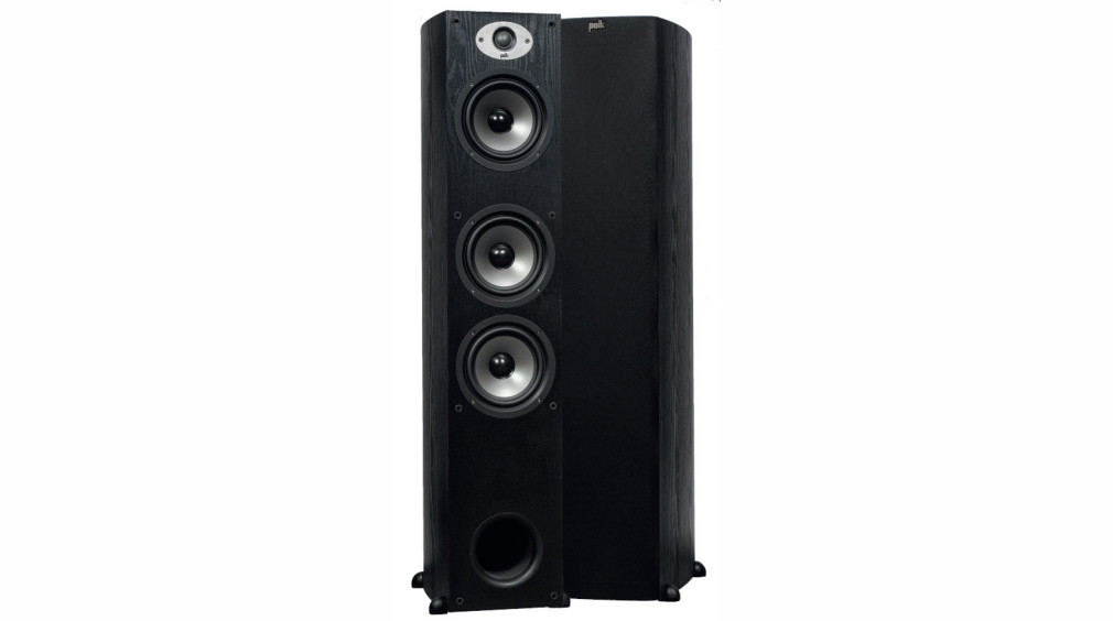

TSx440T jest jedyną konstrukcją w tym teście, która ma bas-refleks wyprowadzony na froncie, co da jej duże fory w ocenie klientów zmuszonych ustawić kolumny blisko ściany.

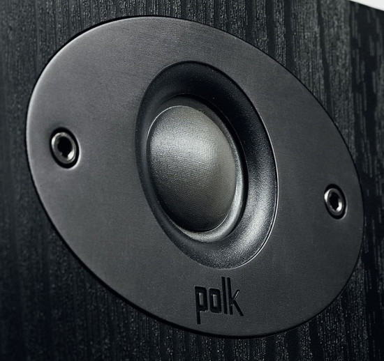

Zredukowana wysokość frontu głośnika wysokotonowego pozwoliła zbliżyć go zarówno do głośnika nisko-średniotonowego, jak i do górnej krawędzi obudowy; a stoi za tym magnes neodymowy o umiarkowanej średnicy.

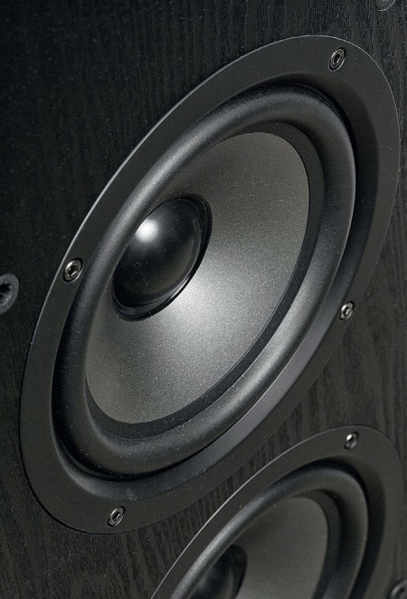

 Głośniki niskotonowe (i nisko-średniotonowy) mają membrany polimerowe laminowane – sztywniejsze (przy określonej masie) od wytwarzanych metodą wtryskową.
Głośniki niskotonowe (i nisko-średniotonowy) mają membrany polimerowe laminowane - sztywniejsze (przy określonej masie) od wytwarzanych metodą wtryskową.

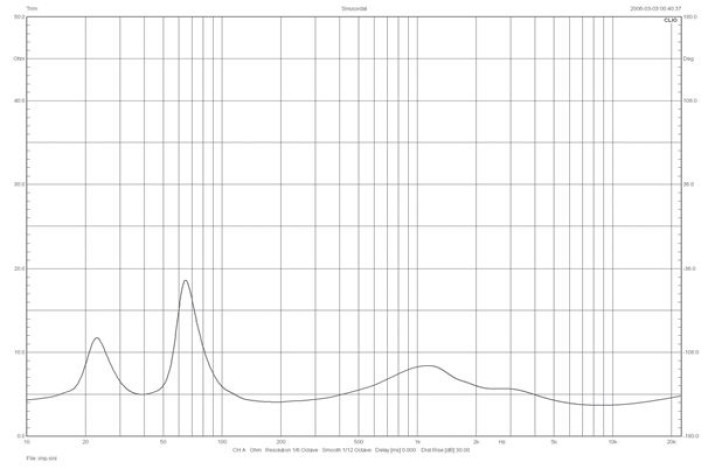

Rys. 1. Polk TSx440T - charakterystyka modułu impedancji.
