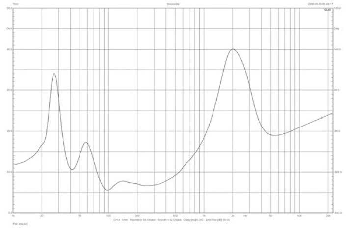

Już po charakterystyce impedancji łatwo poznać, że zarówno Debiuty F6, jak i FS U5 Slim przygotował ten sam projektant; takie stwierdzenie może wydawać się tanim odkryciem, gdy z materiałów firmowych wiadomo, kto za tym stoi (Andrew Jones), jednak i bez takiej informacji widać, co jest na rzeczy - charakterystyka impedancji sygnalizuje specyficzne rozwiązanie, z bardzo wysokim poziomem w zakresie niskich częstotliwości.
Szczerze mówiąc, patrząc wcześniej na wyniki FS U5 Slim, miałem pewne wątpliwości, czy mierzony egzemplarz był sprawny (czy np. jeden z głośników niskotonowych się nie "odłączył") - byłem zdziwiony tym, co zobaczyłem, ale podobne wyniki Debiutów F6 potwierdzają, że tak ma być. W bas-refleksowym "dołku", przy ok. 40 Hz, impedancja ma wartość powyżej 10 , na skraju pasma, przy 10 Hz, niemal 12 Ω... jakby dwa 6-omowe głośniki niskotonowe połączono szeregowo.
Dopiero przy 100 Hz następuje spadek do ok. 6 Ω (prawdopodobnie tam włącza się do akcji kolejny głośnik, podłączony do pozostałych równolegle, ale filtrowany górnoprzepustowo, stąd nieobniżający impedancji w zakresie najniższych częstotliwości) - to wciąż wartość wysoka, a praktyczne skutki takiego przebiegu impedancji są dwojakie: FS U5 to obciążenie bardzo łatwe dla każdego wzmacniacza, niezmuszające do wysiłku prądowego, nie zagrzeje się na tym nawet najsłabszy amplituner ani najstarsza Diora.
Z drugiej strony, powoduje to niską czułość, a więc niski poziom ciśnienia przy ustalonym napięciu na zaciskach. Przy standardowych 2,83 V charakterystyka oscyluje wokół ok. 83 dB, co dla kolumny 4-omowej byłoby wynikiem słabym, ale dla formalnie 8-omowej (ze względu na 6-omowe minimum przy 100 Hz), a w praktyce nawet 12-omowej - jest wynikiem dobrym, gdyż biorąc pod uwagę skuteczność przy podaniu 1 W, jest to wynik porównywalny do ok. 87 dB w pomiarze czułości kolumny 4-omowej. Producent deklaruje impedancję 6 Ω, nie wykorzystując dobrej okazji, aby pochwalić się przynajmniej 8 Ω, których szuka spora grupa klientów.
Faktem jest jednak, że F6 nie "wyciągnie” z wielu wzmacniaczy ich maksymalnej mocy, a grając znacznie ciszej przy określonej pozycji gałki wzmocnienia zrobi wrażenie kolumny grającej "słabo” albo wręcz wymagającej od wzmacniacza większego wysiłku - co już zupełnie mija się z istotą zjawiska od strony elektrycznej.

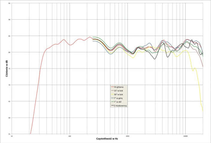

Charakterystyka przetwarzania jest dobrze zrównoważona, bardzo stabilna (niewielkie zmiany poza osią główną), nawet ładniejsza, niż z FS U5 Slim (gdzie poziom wysokich tonów był obniżony); szerokie pasmo 36 Hz - 20 kHz można zmieścić w wąskiej ścieżce +/-2 dB, czym nie chwali się nawet producent (podając pasmo 39 Hz - 20 kHz bez tolerancji); spadek -6 dB względem poziomu średniego notujemy przy 33 Hz - to wynik tym cenniejszy, że uzyskany bez podbicia "średniego” basu.
