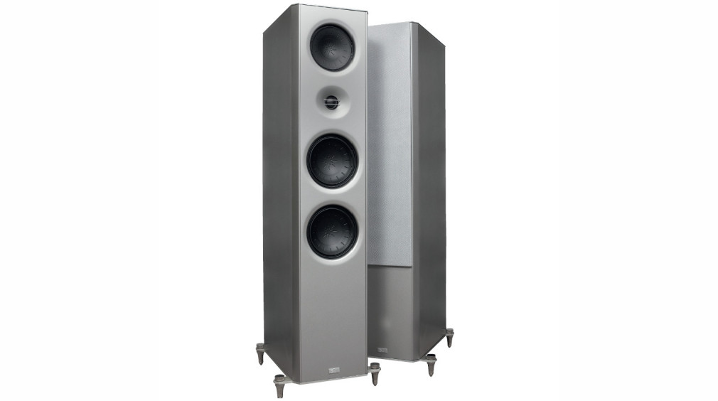

W dostarczonej, srebrzystej wersji, Criteriony wyglądają chłodno, industrialnie, a przez to firmowo - taki sznyt ma wzornictwo "elektroniki" T+A. Wykonanie detali nie pozostawia nic do życzenia, a cała konstrukcja, jak na swoją umiarkowaną wielkość, ma "słuszną" masę ponad 30 kg.

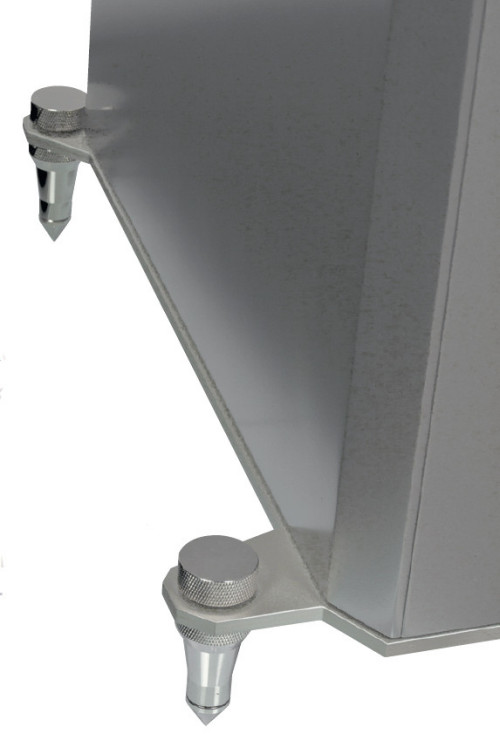

W tym przypadku wysokie kolce służą nie tylko do stabilizacji, ale również odsunięcia obudowy od podłogi - w dolnej ściance znajduje się duży otwór: wyjście "linii transmisyjnej", a może tylko bas-refleksu...

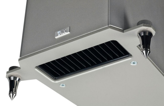

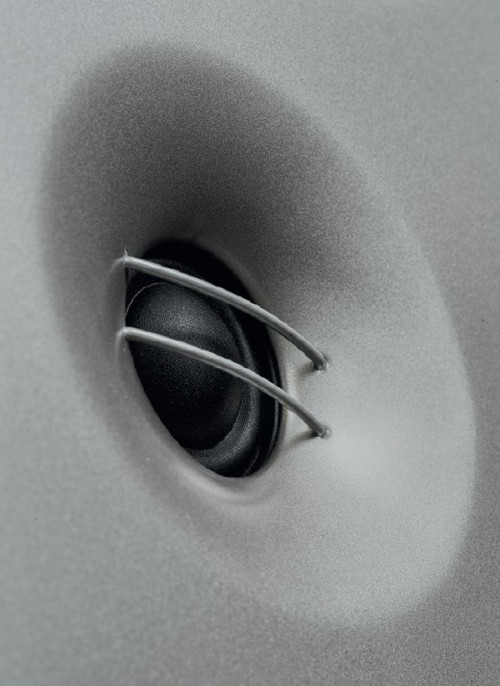

"Kratka wentylacyjna" swoją formą i wielkością nawiązuje bardziej do wylotów linii transmisyjnych niż bas-refleksów (powierzchnia ponad 100 cm2), ale długi tunel pozwolił układ rezonansowy dostroić odpowiednio nisko (do ok. 30 Hz). Producent pisze, że lokalizacja wylotu została podyktowana wyłącznie kwestiami akustycznymi, a uwolnienie frontu od takiej "ozdoby" (była tam w poprzednich Criterionach) jest już efektem niezaplanowanym (chociaż korzystnym).
I wszystko jasne, chociaż taka kombinacja pojawia się po raz pierwszy. Nie jest to klasyczna linia transmisyjna, lecz bardziej bas-refleks - z komorą o określonej podatności (podatności zawsze zależnej od powierzchni, jaka jest na nim "zawieszona", a więc względem powierzchni otworu, prowadzącego do tunelu) i tunelem z określoną masą powietrza. Te dwa elementy tworzą układ rezonansowy o ustalonej (przez masę i podatność) częstotliwości rezonansowej – jak w bas-refleksie.
Co jednak specyficzne, tunel jest jak na bas-refleks wyjątkowo długi i o dużej powierzchni przekroju - co ma swoje zalety, ale i wady, dlatego nie jest stosowane w typowych bas-refleksach. Duża powierzchnia to zaleta, gdyż zmniejsza prędkość przepływu powietrza i eliminuje zjawiska turbulencyjne.
Ponieważ jednak duża powierzchnia radykalnie zmniejsza podatność, więc w celu ustalenia odpowiednio niskiej częstotliwości rezonansowej wymaga zwiększenia masy w tunelu – poprzez jego wydłużenie. A długi tunel to już w bas-refleksie wada, bo prowokuje powstanie pasożytniczych rezonansów.
Tunel w S 2100 nie jest jednocześnie tak długi, aby mógł, jak w klasycznej linii transmisyjnej, wywołać pożądane przesunięcie fazy najniższych częstotliwości. Sam producent porusza tę kwestię stwierdzając, że: "Linia transmisyjna oferuje poważne przewagi nad systemem bas-refleks, ale wymaga niezwykle zaawansowanego projektu (...), droga dźwięku za głośnikami niskotonowymi (w linii transmisyjnej) musi być bardzo długa – podobna jak w organach – w innym przypadku niskie częstotliwości nie będą generowane".
Nie jest to klasyczna linia transmisyjna, lecz bardziej bas-refleks z komorą o określonej podatności i tunelem z określoną masą powietrza, tworzącymi układ rezonansowy o częstotliwości rezonansowej ustalonej właśnie przez podatność i masę, a nie przez zjawiska falowe.

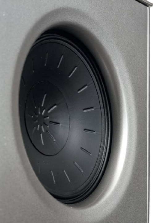

Zarówno membrany głośników niskotonowych, jak i średniotonowego są wzbogacone promienistymi i koncentrycznymi przetłoczeniami, które zarówno strukturę usztywniają, jak i rozpraszają jej rezonanse. Mają też wpływ na aparycję. Membrany łączą celulozę z domieszką włókien drzewnych i włókna węglowego; są prasowane w wysokiej temperaturze (podczas tego procesu wyciśnięty zostaje ów "wzorek"), a na końcu powlekane.

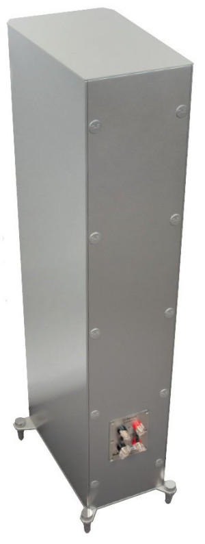

Otóż na tylnej ściance, wzdłuż bocznych krawędzi, widać szereg "kapsli" maskujących łby śrub, sięgających aż do przedniej ścianki, więc w ten sposób mocowana jest właściwa obudowa (wewnętrzna), a jej tylna ścianka nie jest już zdublowana.

Na tylnej ściance, wzdłuż bocznych krawędzi, widać pięć par zaślepek...
Sam tunel, a nawet cała droga od głośnika do wylotu jest w S 2100 znacznie krótsza (ok. 1 m), więc gdyby pod ten warunek szykować parametry głośnika niskotonowego, to miałby on fs ok. 75 Hz – bardzo wysoki. Jak już ustaliliśmy, obudowa działa jak bas- -refleks dostrojony do ok. 30 Hz (fb), i jeżeli taka jest też częstotliwość rezonansowa głośnika fs, to faktycznie jest ona niska (jak na głośnik 18-cm), chociaż skorelowanie częstotliwości fs i fb wcale nie jest warunkiem prawidłowego zestrojenia bas-refleksu (było tak według bardzo starych recept), a zachodzi tylko w pewnych przypadkach.

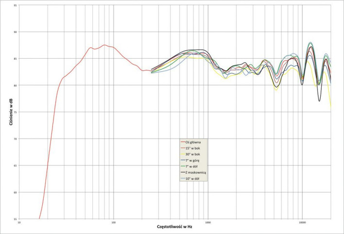

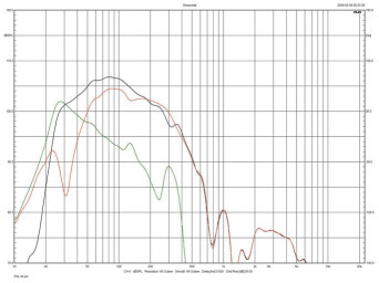

Najpierw spojrzałem na parametry podawane przez producenta i pomyślałem - w normie, z pasmem pewnie przesadza, ale przynajmniej impedancję podaje rzetelnie, bo 4 Ω. Na zmierzonej charakterystyce, minimum (przy 100 Hz) wynosi 3,5 Ω - znamionowo 4 Ω jak najbardziej się należy. Odszukałem test, w tym i raport z laboratorium modelu TS300, który można uznać za poprzednika CTL2100 - podobna wielkość i konfiguracja głośników, podobna pozycja w ofercie, tylko cena wtedy "trochę" niższa... Minęło jednak prawie dziesięć lat. Przypomniałem więc sobie i przypomnę czytelnikom, że zastosowana wówczas obudowa z linią transmisyjną nie zaimponowała rozciągnięciem niskich częstotliwości.
Producent obiecywał wtedy pasmo od 30 Hz (nie podając tolerancji decybelowej), w naszych pomiarach spadek -6 dB odnotowaliśmy przy 43 Hz, i to na stromym zboczu (przy 30 Hz spadek wynosił aż 25 dB). Przyczyniło się do tego również filtrowanie subsoniczne, ale koniec końców TS300 nie były mistrzem basu, a za sukces można było poczytywać, że nierównomierności w zakresie 100-200 Hz, wywołane rezonansami labiryntu, były względnie umiarkowane. Teraz w danych S 2100 producent licytuje dolną częstotliwość graniczną aż do 25 Hz, więc czego się spodziewamy?
Okazuje się, że nowa konstrukcja naprawdę osiąga taki rezultat, spadek -6 dB względem poziomu średniego notujemy dokładnie przy 25 Hz. Czemu zawdzięczamy taką rewelację? Kolejnym udoskonaleniom linii transmisyjnej? Zgoda, sytuacji nie pogarsza, jak w TS300, żadne filtrowanie subsoniczne, ale głównym źródłem sukcesu jest doskonałe zestrojenie głośników i obudowy działającej bardziej jak bas-refleks niż jak linia transmisyjna. Wskazują na to wszystkie charakterystyki - impedancji i ciśnienia akustycznego, zarówno pochodzącego z głośników, jak i z wylotu tunelu. Potwierdzają one w pełni przypuszczenia, jakie pojawiły się na widok przekroju obudowy.
Same wyniki pomiarów nawet nie skłaniałyby do podejrzeń, że mamy do czynienia z jakimikolwiek choćby "akcentami" labiryntowymi. Charakterystyka impedancji (w zakresie niskotonowym) ma wyraźnie zaznaczone minimum (przy 31 Hz) między dwoma wierzchołkami. Co prawda ten przy ok. 51 Hz jest spłaszczony, ale może to być działanie fi ltrów linearyzujących (impedancję) w zwrotnicy. Charakterystyka z samego głośnika niskotonowego (dod. rys. 3) ma wyraźne odciążenie przy 31 Hz, a powyżej już żadnych gwałtownych nierównomierności, które można by wiązać z rezonansami labiryntu.
Charakterystyka z otworu ma wyraźny szczyt przy 28 Hz, a powyżej zbocze dość łagodne, ale o stałym nachyleniu, znowu bez wyskoków (dopiero przy 300 Hz, lecz na poziomie ok. -10 dB względem poziomu z głośnika). Można było spekulować, że na skutek wpływu wydłużonej drogi od głośników do otworu, powstające w ten sposób niewielkie (ale jednak) przesunięcie fazy obniży częstotliwość, poniżej której promieniowanie głośnika i otworu jest w przeciwfazie - ale dokładnie przy 30 Hz charakterystyka wypadkowa przecina charakterystykę z otworu, jak w klasycznym bas- -refleksie. Rozciągnięcie i tak jest wyśmienite, a uwolnienie od pasożytniczych rezonansów nawet lepsze niż... w przeciętnym bas-refleksie, nie mówiąc o labiryntach.
Producent deklaruje częstotliwości podziału (między sekcją niskotonową średniotonowym) równą 220 Hz, a w rzeczywistości jest ona wyższa (ok. 300 Hz), a głośnik średniotonowy jest filtrowany wyższym rzędem; nie musi w tym systemie, tak jak w poprzednich TS300, pomagać w wyrównaniu "wyższego basu" obarczonego tam rezonansami labiryntu, ale tutaj trochę za wcześnie "odpuszcza" i w zakresie zakresie 200-300 Hz powstaje delikatne obniżenie (odpowiedniego rysunku już nie pokazujemy).
W zakresie średniotonowym charakterystyka jest delikatnie pofalowana, jednak do 5 kHz mieści się w wąskiej ścieżce +/- 2 dB, w zakresie wysokotonowym pojawiają się wąskopasmowe zapadłości, których rozkład wskazuje na odbicia (wielokrotności 5 kHz). Na zewnątrz nie widać powodu do takiej sytuacji. Na pocieszenie - te wąskopasmowe nierównomierności nie są przez słuch odbierane tak wyraźnie, jak są widoczne, "uśredniają" się w szerszych spektrach brzmień instrumentów, ale dobrze byłoby to wyjaśnić i wyeliminować... trochę jakby wyeliminowane rezonanse labiryntu odezwały się echem i zemściły w zakresie wysokich tonów...
Charakterystyki kierunkowe są bardzo dobre, również w płaszczyźnie pionowej, co w głównej mierze jest zasługą umiejętnego zestrojenia zwrotnicy przy niskiej częstotliwości podziału (między średniotonowym a wysokotonowym). Ponieważ wysokotonowy umieszczono dość nisko - na wysokości 80 cm - a oś główna naszego pomiaru była ustalona standardowo na wysokości 100 cm, więc wykonaliśmy dodatkowy pomiar, oznaczony "-10º w dół", w którym mikrofon znajduje się na osi wysokotonowego; ale podobnie jak w przypadku AS-61 (tyle że tam wysokotonowy umieszczono wyjątkowo wysoko) różnice między charakterystykami mierzonymi na różnych osiach są tak niewielkie, że niewarte rozważania. Czułość jest umiarkowana, 85 dB, można jednak podać moc 200 W, więc z odpowiednim wzmacniaczem nagłośnimy średnie pomieszczenie.
