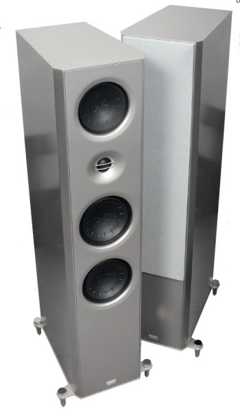

Criterion CTL2100 nie jest kolumną tak potężną jak AF-61, ale i tutaj spotykamy się z konstrukcją niekonwencjonalną, a dokładnie mówiąc – z obudową, która ma zapewnić wyjątkowe brzmienie w zakresie niskich częstotliwości. Mamy też okazję do przypomnienia, że historia firmy T+A zaczęła się właśnie od linii transmisyjnych, które fascynowały konstruktorów już wiele lat temu. Potem zostały zmarginalizowane, więc z obudowami tego typu spotykamy się raz na kilka lat, a to z kolei upoważnia do tego, aby przypomnieć zasadę ich działania.

Wykonanie Z zewnątrz eleganckie i nowoczesne, chociaż w tej klasie cenowej dość niepozorne (bardziej efektowne wykończenie z włóknem węglowym jest znacznie droższe), wewnątrz skrywają nietypowy układ rezonansowy, w nowy sposób łączący bas-refl eks z linią transmisyjną. Układ trójdrożny z parą niskotonowych 18-ek.
Laboratorium Nie uwzględniając wąskopasmowych rezonansów w zakresie wysokich tonów, charakterystyka trzyma się w ścieżce +/-2 dB w bardzo szerokim zakresie 35 Hz – 20 kHz, a spadek -6 dB w zakresie niskich tonów notujemy przy 25 Hz. "Czyste" promieniowanie z tunelu, bez rezonansów typowych dla linii transmisyjnej. Bardzo dobre charakterystyki kierunkowe. Umiarkowana czułość 86 dB przy impedancji 4 Ω.
Brzmienie Zdrowo i efektownie ubasowione, z plastyczną i kreatywną średnicą, świeżą i selektywną górą. Spójne, ciepłe i gęste, ale też czyste i z bogatymi wybrzmieniami. Bliskie i przyjemne od pierwszych dźwięków. Wymagają odsunięcia od ściany, ale dają dobrze poukładany obraz już przy niewielkiej odległości (od słuchacza).

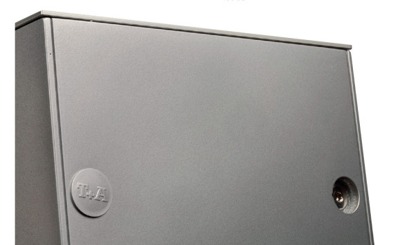

...pod nimi ukryto śruby łączące cały labiryntowy "werk" ze ścianką przednią.

Bas z T+A Criterion S 2100 CTL jest wyśmienity w skali bezwzględnej, a w kontekście wielkości obudowy – rewelacyjny. Triumf linii transmisyjnej? Raczej zręcznie zestrojonego bas-refleksu, co oczywiście niektórych będzie zniechęcać, bo przecież wiadomo... bas-refleks ma słabą odpowiedź impulsową, a linia transmisyjna... tutaj nikt niczego na pewno nie wie. Kto nie chce odczuwać takiego dyskomfortu i "dysonansu poznawczego", niech przyjmie za dobrą monetę oficjalną wersję, że to linia transmisyjna – i zamknijmy temat. Albo jeszcze nie... To bas zupełnie inny od Elakowego.
