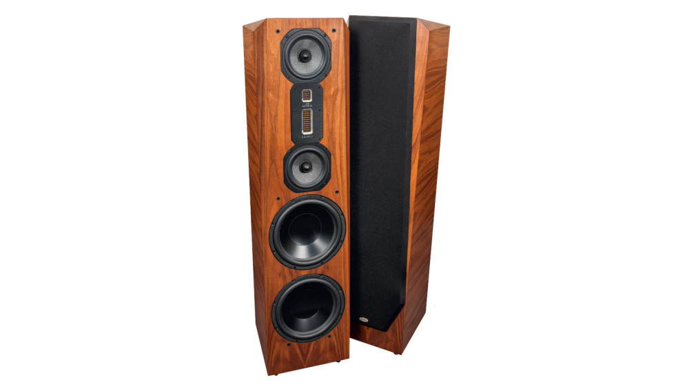

Można by po raz kolejny przypominać wszystkie ogólne argumenty za i przeciw, ale przejdźmy do meritum, czyli samego Focusa SE. Wywodzi się z modelu Focus, który był... pięciodrożny, co można uznać za charakterystyczne i "wzorcowe" dla Legacy. W układach pięciodrożnych Legacy występują niezależne sekcje subniskotonowa i niskotonowa.
Tak też było w oryginalnym Focusie (obydwie sekcje na 12-calowych, ale różnych przetwornikach), natomiast w kolumnach Legacy Focus SE dwa jednakowe 12-calowe pracują w zakresie subniskotonowym, a zakres niskotonowy, razem ze średniotonowym, przetwarza para 7-calowych (nisko-średniotonowych).

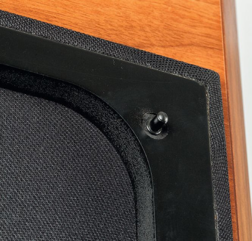

Nie poświęcono specjalnej uwagi maskownicy - jej gruba ramka nie jest od wewnątrz wyprofilowana, a mimo to nie wywołuje (na skutek powstających tutaj odbić) poważnych nierównomierności charakterystyki.

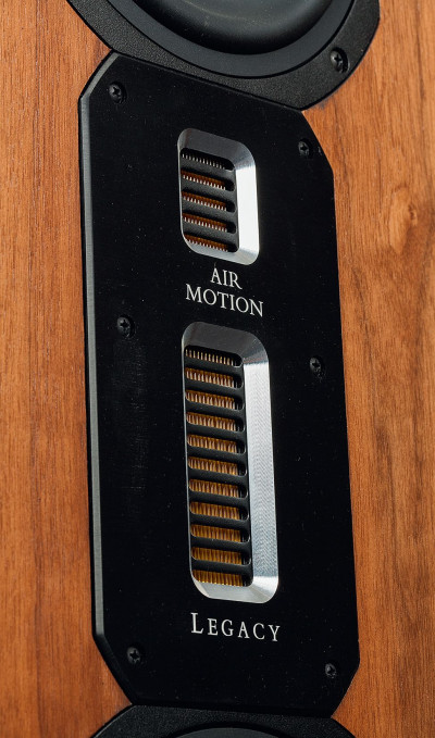

Kolejne dwie "drogi" znajdują się już w zakresie wysokotonowym, podzielonym między dwa przetworniki AMT. Większy jest przez producenta przedstawiany jako czterocalowy (faktycznie wysokość "okna" dla membrany wynosi 8 cm), a mniejszy - jako jednocalowy (okno 3-cm). Deklarowane częstotliwości podziału to 120 Hz, 2,8 kHz i 8 kHz.
Podział między sekcją subniskotonową a średnio-wysokotonową leży dość wysoko jak na filtrowanie "subwoofera", a nisko jak na łączenie typowych sekcji niskotonowej i śrendniotonowej; można by jednak również tak je określić, to już kwestia umowna.
Z kolei 2,8 kHz to dość typowa wartość dla podziału między średniotonowym a wysokotonowym, a podział przy 8 kHz leży zdecydowanie w zakresie wysokich częstotliwości, więc określenie większego AMT (pracującego w zakresie 2,8 kHz - 8 kHz) jako "średniotonowego" (co znajdujemy w materiałach firmowych) jest zdecydowanie chybione.
Mniejszy AMT (pracujący powyżej 8 kHz) jest określany jako wysokotonowy, z tym można się zgodzić, chociaż najlepiej (co nie znaczy, że idealnie) sytuację przedstawiałoby określenie mianem wysokotonowego dużego AMT, a małego AMT jako superwysokotonowego (taki właśnie opis znajdziemy przy Aerisach, przy takich samych częstotliwościach podziału).

Legacy upodobało sobie kombinację dwóch przetworników AMT, stosując ją w kilku dużych konstrukcjach; wg danych producenta większa jednostka pracuje od 2,8 kHz do 8 kHz, a mniejsza – powyżej (według naszych pomiarów podział następuje wyżej – przy 12 kHz). Dzięki przygotowaniu wspólnego frontu możliwe było zbliżenie ich do siebie, co jest ważne dla osiągnięcia lepszych charakterystyk kierunkowych (w płaszczyźnie pionowej).
Pod skrótem AMT kryje się oczywiście Air Motion Transformer - rodzaj przetwornika przypominającego z zewnątrz przetworniki wstęgowe, ale działającego w specyficzny sposób - jego membrana nie jest płaska, lecz poskładana w "harmonijkę", która "wyciska" powietrze z prędkością znacznie większą niż prędkość jej własnego ruchu. Dzięki temu przetwornik o niewielkiej powierzchni czołowej (chociaż znacznie większej w rozwinięciu), co jest podstawą uzyskania dobrych charakterystyk kierunkowych, może wytwarzać wysokie ciśnienie akustyczne.
AMT to stary i doskonale znany wynalazek Dr. Oskara Heila, który przez wiele lat nie był stosowany tak szeroko, jak typowe przetworniki wstęgowe, ze względu na prawa patentowe, które niedawno wygasły.
Była to więc "tykająca bomba", która wreszcie wybuchła, bowiem obserwujemy szybki wzrost popularności AMT, co oczywiście przynosi splendor dawnemu wynalazcy, chociaż zyski - już innym. W odróżnieniu od większości producentów, którzy z powodów marketingowych ukrywają ten rodzaj przetwornika pod swoimi firmowymi nazwami, Legacy nazywa go po imieniu: po prostu AMT.

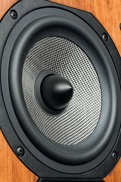

Membrany głośników średniotonowych są przedstawiane jako "silver-graphite", widać wyraźnie plecionkę o grubości typowej dla karbonu, ale o nieco innym, metalizującym kolorze. Jest to splot włókien węglowych z dodatkiem srebrnych "nitek", połączony z warstwą Rohacell (twarda, sztywna pianka).

Duże 18-cm głośniki nisko-średniotonowe mają "firmowe" membrany złożone z plecionki karbonowej, zmodyfikowanej poprzez dodanie srebrnych nitek i połączonej z warstwą pianki Rohacell. Dookoła korektora fazy widać też wzmocnione połączenie membrany z cewką.

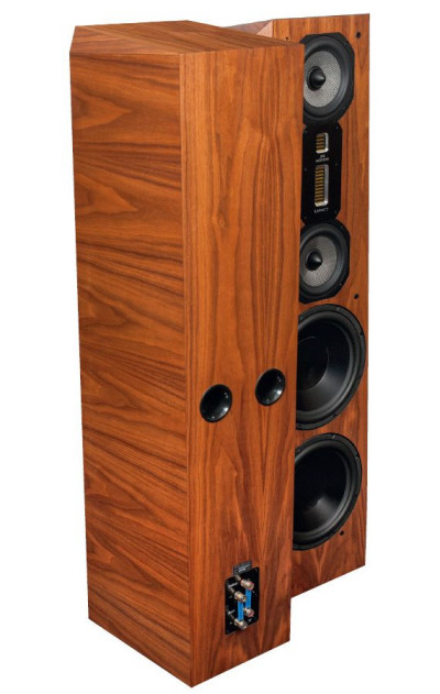

Wyloty bas-refleksów znajdziemy z tyłu; dwa, ustawione obok siebie na jednej wysokości, wyraźnie wskazują, że są wyprowadzone z jednej komory, w takiej sytuacji wspólnej dla obydwu (sub)niskotonowych. Nie ma w tym nic dziwnego, chociaż tak duża konstrukcja byłaby dla niektórych konstruktorów zachętą, aby podzielić ją wewnątrz na dwie komory w celu uniknięcia generowania fal stojących na długim dystansie, utworzonym przez dużą wysokość obudowy.
Nie sądzę, aby komora (nisko)średniotonowych zajmowała połowę całkowitej objętości (zaczynając się pod dolnym), prawdopodobnie jest płytsza, co tworzy za nią niebezpieczny (myśląc o rezonansach) "komin".
Biorąc pod uwagę, że w obudowie o wysokości 140 cm rezonans półfalowy powstanie przy 120 Hz, a taka jest deklarowana częstotliwość podziału (która wcale nie oznacza natychmiastowego końca pracy), problem fali stojącej wydaje się aktualny.
Jak wynika z naszych pomiarów - jest jednak jeszcze jeden czynnik: obudowa jest bardzo silnie wytłumiona. To tłumaczy też, dlaczego otwory mogą być tak małe - mają średnicę tylko 5 cm każdy, co oznacza powierzchnię zdecydowanie zbyt małą, aby zapewnić w "normalnym" bas-refleksie pracę bez kompresji i turbulencji parze 12-calowych (sub)niskotonowych - zwłaszcza przy dużych wychyleniach.
