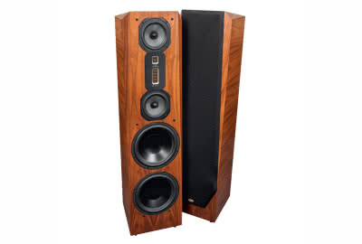

Wykonanie Wartościowy komplet przetworników – dwa 12-calowe (sub)niskotonowe, dwa 18-cm (nisko)średniotonowe, tandem wysokotonowych AMT, w zręcznie skonfigurowanym układzie czterodrożnym. Obudowa porządna i niekłopotliwa w ustawieniu (relatywnie płytka), ale jak na hi-end wykończona skromnie (w wersji standard). Kolumny do słuchania, nie do oglądania.

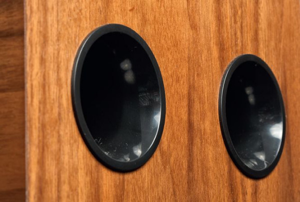

Tunele bas-refleks mają, jak na współpracę z parą 30-cm (sub)niskotonowych, niewielką średnicę (5 cm), lecz obudowa jest silnie wytłumiona, a w ślad za tym układ rezonansowy nie promieniuje bardzo efektywnie, więc nawet przy dużych amplitudach głośników otwory nie muszą przenosić dużych mas powietrza, czyli nie będą w nich powstawały (zbyt) duże prędkości przepływu zagrażające kompresją i turbulencjami.

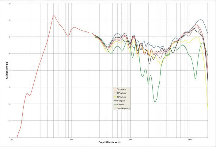

Parametry podawane przez producenta są bardzo obiecujące. Charakterystyka przenoszenia ma pokrywać pasmo 18 Hz – 30 kHz z odchyłką +/-2 dB, a czułość sięgać aż 94,5 dB. Rzeczywiste możliwości są „nieco” skromniejsze. Zanim jednak zdefi niujemy pasmo przenoszenia na podstawie naszych pomiarów, wyjaśnijmy, jakie były warunki ich przeprowadzenia.
Kolumna jest wysoka (140 cm), a konstrukcyjna oś główna leży na wysokości ok. 110 cm (jeżeli wyznaczymy ją w połowie odległości między nisko-średniotonowymi, co wydaje się najbardziej uzasadnione, biorąc pod uwagę zgranie fazowe tej sekcji, jak też bliskość tej wysokości z połączeniem obydwu wysokotonowych). Jest to jednak wysokość zbyt duża, jak na typowe warunki odsłuchu (zwykle głowa siedzącego słuchacza znajduje się na wysokości ok. 90–100 cm), więc oś główną pomiaru ustaliliśmy na wysokości 100 cm.
Pomiar wykonany pod kątem +7º (w płaszczyźnie pionowej) z dobrym przybliżeniem reprezentuje dlatego charakterystykę z konstrukcyjnej osi głównej i najlepiej "wypełnia" zakres 2–3 kHz, natomiast pomiar pod kątem -7º pokazuje głęboką zapadłość - na tym kierunku przesunięcie fazowe między nisko-średniotnowymi jest największe (znajdujemy się znacznie bliżej dolnego niż górnego).
Pojawia się też wyraźne "wcięcie" przy 12 kHz, spowodowane najprawdopodobniej utratą koordynacji fazowej między obydwoma wysokotonowymi, co wskazuje przy okazji, że częstotliwość podziału między nimi jest wyższa od deklarowanych 8 kHz. Tymi problemami nie musimy się martwić, o ile nie usiądziemy bardzo nisko, już na standardowej wysokości jest dobrze, chociaż widać zamiar konstruktora, aby cofnąć zakres "górnego środka", a wyeksponować skraje pasma.
Charakterystyki nie zmieścimy w ścieżce +/-2 dB, dla pasma 35 Hz – 20 kHz potrzebna jest tolerancja +/-4 dB (nawet "ścinając" szczyt przy 50 Hz, chociaż zakres 250 Hz – 7 kHz zmieścimy w polu +/-3 dB). Tolerancje te nie wydają się imponująco małe, ale ogólny kształt charakterystyki wygląda dość typowo i zmierza ku krzywej "fizjologicznej" - czułości naszego słuchu i jej zmian wraz z poziomem głośności.

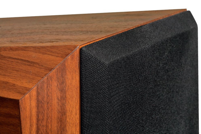

Co ciekawe, maskownica, krytykowana za toporne wykonanie (gruba ramka bez wyprofi lowań), nie dodaje poważnych nierównomierności. Charakterystyka w zakresie niskotonowym to oddzielny rozdział. Jak wykazały dodatkowe pomiary, częstotliwość podziału między sekcją (sub) niskotonową a (nisko)średniotonową wynosi ok. 100 Hz, a ich integracja jest bardzo dobra – charakterystyka wypadkowa przechodzi 6 dB ponad przecięciem charakterystyk poszczególnych sekcji.
Promieniowanie z bas-refleksu, zgodnie z przewidywaniami, jest słabe, ale jego maksimum leży dość wysoko, przy 50 Hz, tam gdzie i charakterystyki samych głośników mają swoje szczyty. Na skutek takiego strojenia (wytłumienia), wbrew zapowiedziom, zbocze nie zbliża się do nachylenia 6. rzędu (byłoby to 36 dB), w oktawie 20Hz – 40 Hz ma nachylenie tylko ok. 16 dB.
Spadek 6 dB (względem poziomu średniego) pojawia się przy ok. 35 Hz, nie jest to rezultat imponujący dla konstrukcji tej wielkości, ale właśnie dość łagodny spadek pozwala oczekiwać, że w typowym pomieszczeniu, które wzmacnia najniższe częstotliwości na skutek odbić z łatwością usłyszymy częstotliwości od 30 Hz, a to już "wystarczy".

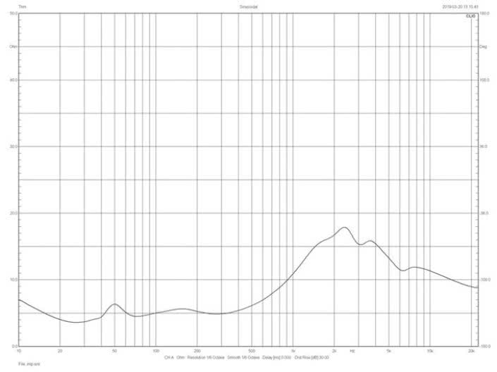

Charakterystyka impedancji wygląda dość nietypowo, jednak niegroźnie. Warto wspomnieć, że jest dla wzmacniaczy znacznie „łatwiejsza” niż pierwszych Focusów, które straszyły minimami na poziomie 2 Ω (w zakresie niskotonowym). Teraz minima są już znośne – 3,5 Ω przy 25 Hz; 4,5 Ω przy 70 Hz. Na tej podstawie impedancja znamionowa powinna być określona jako 4 Ω, i w ten sposób jest przedstawiana przez producenta.
