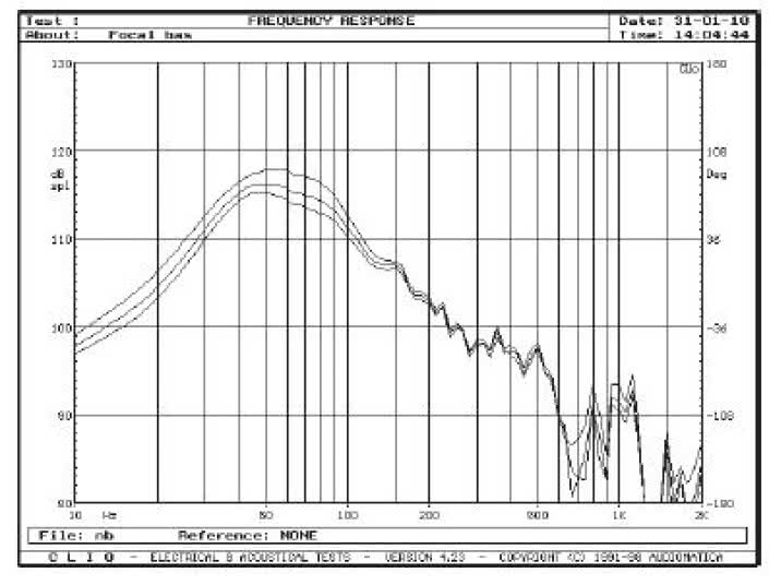

Tutaj na tym nie poprzestano - wprowadzono "Magnetic Damping System" będący częścią układu regulującego charakterystykę basu, dostępnego dla użytkownika.
Producent nie ujawnia szczegółów rozwiązania, ale wystarczy druga cewka, podłączona nie do sygnału, lecz zwierana zewnętrzną rezystancją, aby zmieniać dobroć głośnika, a przez to charakterystykę.
Pomysł prosty, niedrogi i niegłupi, dla Focala tym ważniejszy, że funkcjonuje podobnie jak znacznie droższa technologia EM stosowana w Grande i Stella -z głośnikiem niskotonowym nie z magnesem stałym, ale z elektromagnesem o regulowanej sile (za pomocą regulacji napięcia zasilającego) - tam jednak korzystna jest nie tylko regulacja, ale i znacznie silniejsze pole magnetyczne, wytwarzane tym sposobem w szczelinie.
Regulacja basu opisana jest jako zmiana poziomu o +/- jeden decybel względem poziomu referencyjnego (w zakresie najniższych częstotliwości, przetwarzanych przez głośnik subniskotonowy, a nie w całym zakresie basu).

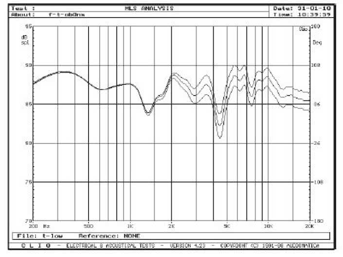

Ale na tym nie koniec - konstruktor poszedł za ciosem i przygotował regulacje również tonów średnich i wysokich. Zachował jednak konieczny umiar i inteligentnie skupił się na wybranych, newralgicznych podzakresach, które najczęściej są przedmiotem problemów i kontrowersji.
Wysokie tony
Wysokie tony potraktowano jeszcze całościowo - regulowany jest poziom całego zakresu przetwarzanego przez głośnik wysokotonowy (prawdopodobnie poprzez zmianę tłumika rezystancyjnego).
W przypadku głośnika średniotonowego poddano jednak kontroli sam podzakres "górnego środka", kilku kHz, znany też jako zakres "presence", gdzie nasz słuch jest najbardziej czuły (tutaj może mieć miejsce regulacja dobroci filtra dolnoprzepustowego, np. poprzez zmianę pojemności równoległej w filtrze 2. lub 3. rzędu, lub wprowadzanie rezystancji z tą pojemnością w szereg).
Nawet liniowe przetwarzanie tego zakresu powoduje czasami wrażenie zbytniej natarczywości, dlatego często jest on mniej lub bardziej wycofany.
Decyzja o kształcie charakterystyki jest zazwyczaj ostateczna, regulacje pozwalają dopasować ją zarówno do warunków akustyki pomieszczenia, charakteru współpracującej elektroniki, jak też samego gustu użytkownika.
Przygotowanie takich regulacji nie jest żadnym problemem od strony elektrycznej (poza nietypową regulacją zakresu niskotonowego, wymagającej specjalnego głośnika) i każdy konstruktor chętnie udostępniłby je użytkownikom.
Takie opcje widzimy jednak rzadko, najpewniej z powodów politycznych - kolumna traciłaby jednoznaczną brzmieniową osobowość, co sugerowałoby, że konstruktor nie był pewien, jak powinna grać…
A najczęściej konstruktor wybiera jedną z wielu opcji, na które mógłby się zgodzić. Z drugiej strony kłopot polega na tym, że użytkownik, mając już do dyspozycji regulacje, też nie może się zdecydować i co chwila zmienia ustawienia…

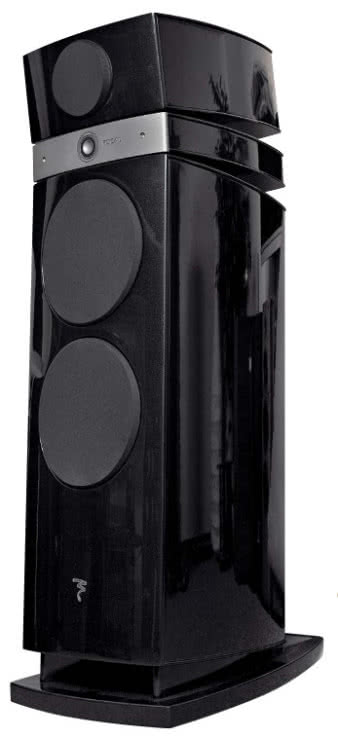

Ponieważ są to też czasy królowania "piano blacku", przygotowano i taką "atrakcję", czyli koszmar dla fotografa. Wszystkie moduły mają taki sam przekrój poziomy, z wypukłymi ściankami pionowymi, ale frontem modułu wysokotonowego zakrytym grubą aluminiową płytą.
Pochylenie dolnego modułu wykorzystano do uwolnienia ciśnienia z bas-refleksu, na który składa się okrągły otwór w dolnej ściance i rozszerzający się kanał, zakończony prostokątnym oknem utworzonym przez cokół, obudowę i dwie boczne podpory.
Można więc uznać, że bas-refleks wyprowadzony jest do przodu, na samym dole konstrukcji, a powierzchnia na tyle duża, że usunięte zostają potencjalne problemy turbulencji i kompresji.
Wygięta forma Utopii wymaga wydłużenia cokołu, a dostępne na nim miejsce wykorzystano do zainstalowania terminalu przyłączeniowego i płytki z regulacjami.

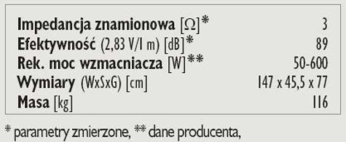

Moc wzmacniacza [W] 50-600
Wymiary [cm] 147 x 45,5 x 77
Typ obudowy br-p
Rodzaj głośników W
Efektywność [dB] 89
Impedancja (Ω) 3

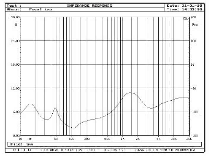

Regulacje dostępne w Maestro to dodatkowe zajęcie dla naszego laboratorium. Zaczniemy jednak konwencjonalnie -od charakterystyki impedancji, którą przedstawiamy w "neutralnych" pozycjach trzech regulatorów -zmiany w pozycjach opcjonalnych nie przekraczały pół oma i były nieistotne z punktu widzenia "trudności", jakie przedstawia sobą obciążenie dla wzmacniacza. A jest ono -tak czy inaczej -bardzo poważne, ponieważ minimum przy 100 Hz wynosi 2 omy. W takiej sytuacji deklaracje producenta, że nominalna impedancja Maestro wynosi 8 omów, wykraczają swoją bezczelnością nawet poza granice często spotykanej praktyki, kiedy to jako 8-omowe przedstawia się kolumny 4-omowe (z minimum na poziomie 3-4 omów). W dodatku Focal uzupełnia tę informację ujawniając, że minimalna wartość wynosi... 3 o... nic tu nie jest prawdą i nic się kupy nie trzyma, bo nawet 3-omowe minimum nie dawałoby podstaw do deklarowania impedancji nominalnie 8-omowej.

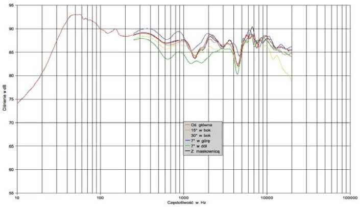

Efektywność jest wysoka -wynosi 89 dB. I chociaż to mniej niż katalogowe 93 dB, to sytuacja przedstawia się standardowo i nie wymaga od użytkownika żadnych środków ostrożności, jak w przypadku impedancji.
Nic dziwnego, że przy tak niskiej impedancji, przy źródle napięciowym, jakim jest wzmacniacz naszego systemu pomiarowego, w zakresie niskich tonów poziom znacznie przekracza 90 dB, charakterystyka sięga szczytu 93 dB przy 50 Hz; spadek -6 dB względem tego szczytu mamy przy 28 Hz, a względem poziomu średniego z całego pasma -przy 25 Hz; tym razem zgodnie z informacjami producenta. Bas przetwarzany jest więc swobodnie, z dobrym rozciągnięciem i wyeksponowaniem średniego podzakresu, wyraźnie pod kątem zastosowania w dużych pomieszczeniach; regulacja daje tu zmiany ok. 1-decybelowe, nieco większe w podzakresie 50-80 Hz (rys. 3).
Na samym skraju pasma, poniżej 25 Hz, charakterystyka przejawia niecodzienną tendencję do zmniejszenia nachylenia zbocza -to pewnie efekt kombinowanej obudowy. Zakres średnio-wysokotonowy jest w swoich ramach "ogólnie" dobrze zrównoważony, ale poszarpany. Co ciekawe, najwyraźniejsze osłabienia wcale nie przypadają na częstotliwość podziału -wynosi ona w teorii ok. 2,2 kHz, w praktyce nieco wyżej, na co wskazują pomiary regulacji -dla głośnika wysokotonowego traci ona wpływ na charakterystykę przy 2 kHz, dla średniotonowego -przy 3,5 kHz, między tymi częstotliwościami "udziały" obydwu głośników są więc jednakowe, czyli następuje przecięcie się ich charakterystyk. Natomiast osłabienia na charakterystyce występują przy 1,4 kHz i 4,5 kHz; pochodzą one albo od fazowych kolizji między głośnikami na skrajach wspólnie przetwarzanego przez nie pasma, albo od niedoskonałości samych przetworników, albo w końcu od odbić wywoływanych przez poziome krawędzie modułów, ustawionych względem głośników symetrycznie.

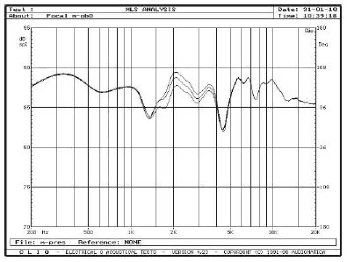

Regulacja średnich tonów (rys. 4), zgodnie z założeniami widocznymi w instrukcji, obejmuje tylko podzakres kilku kHz, czyli sam skraj zakresu przetwarzanego przez głośnik średniotonowy, chociaż widzimy teraz oczywiście charakterystykę nieidealizowaną. Wiedząc z wielu doświadczeń, jakie wrażenia odsłuchowe przynosi eksponowanie okolic 2 kHz, wydaje się, że najbezpieczniejszą jest tu pozycja ",minus", i tak wcale nie wycofująca 2 kHz bardziej niż ma to miejsce w wielu kolumnach przy ich normalnej, nieregulowanej pracy (przykładem jest choćby Triangle Concerto). Poziom zmienia się jednak delikatnie, mniej niż o 1 dB w każdą stronę. Co do wysokich tonów, to trudno prorokować -zmiany oscylują wokół dobrze dobranego poziomu wyjściowego, wrażenia mogą zależeć od wielu czynników zewnętrznych, ale faktem jest, że tym razem regulacja obejmuje znacznie większy zakres częstotliwości (rys. 5).
