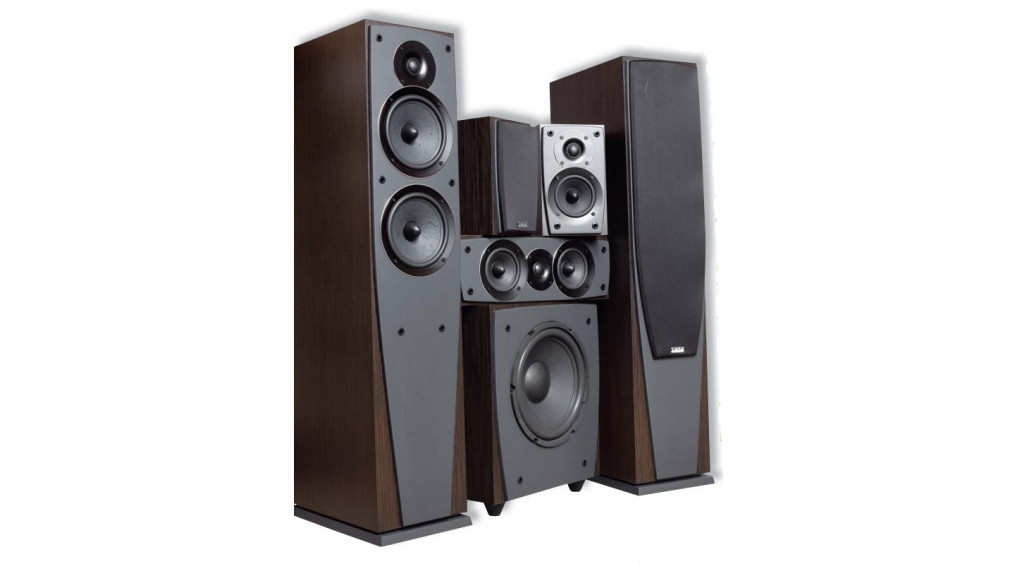

Do przygotowanego porównania pasowały dwa najnowsze produkty Tagi - zestaw Taga Harmony TPS-600 oraz sub Taga Harmony TSW-6150. Taga zaproponowała tutaj specjalny pomysł wzorniczy, stąd przygotowanie do Taga Harmony TPS-600 specjalnego subwoofera ma głęboki sens - nic innego oprócz Taga Harmony TSW-6150 nie będzie tu pasowało.
Taga wygląda na tle własnych wcześniejszych dokonań naprawdę oryginalnie. Osiągnięto to wklejeniem na przednią ściankę skrzynki o prostych kształtach grubego zwężającego się ku dołowi panelu; jego grafitowa barwa odcina się od reszty obudowy, którą - zależnie od życzenia - można zamówić w wersji wenge lub heban.
Wszystko wygląda schludnie, estetycznie, a nawet z polotem... jednak jakże znajomo, gdy tylko nie jest nam obca firma Jamo, a zwłaszcza jej podstawowa seria C.
Okazałe kolumny frontowe są dużym atutem systemu, ale cały zestaw łatwiej wnieść do domu ze względu na zapakowanie elementów w oddzielne kartony. Uruchomiono tu popularny układ dwuipółdrożny, oparty w zakresie nisko-średniotonowym na dwóch 18-cm głośnikach, którym towarzyszy 25-mm tekstylna kopułka.
Kosze głośników są metalowe, lakierowane na czarno z cienkimi jak włos srebrnymi obwódkami, wystarczająco jednak ożywiającymi ciemny front.
Na tym wcale nie koniec atrakcji: z tyłu producent serwuje nam typowe podwójne gniazdko na plastikowym panelu, a znacznie niżej bas-refleks o średnicy 6 cm, z wylotem kulturalnie wyprofilowanym, zaś na nim promieniście ułożone wgłębienia, których zadaniem jest kontrola strug powietrza….
Audiofile śledzący technikę głośnikową XXI wieku doskonale wiedzą, że taki szczegół jest dorobkiem innej słynnej marki głośnikowej.
W konstrukcji głośnika centralnego wykorzystano taką samą kopułkę wysokotonową, uzupełnioną dwoma 10-cm przetwornikami nisko-średniotonowymi; również i tutaj pojawił się grafitowy panel. Głośniki nisko-średniotonowe zbliżono do siebie, podcinając front tweetera. Dwa otwory bas-refleksów umieszczono z tyłu.
Podobnie to wygląda w przypadku głośników efektowych, więc jedne i drugie powinny mieć z tyłu trochę miejsca. "Efekty" przybrały formę małych monitorków i, wbrew pomysłom konkurencji, nie są zasadniczo przygotowane do powieszenia na ścianie - zasługują na odpowiednie podstawki.
Do budowy tych monitorków posłużyły przetworniki znane z konstrukcji centralnej, ale jest tu już tylko jeden przetwornik nisko-średniotonowy. Mimo swojej przynależności do kompletu 5.0, monitory te mogłyby z powodzeniem wystąpić samodzielnie w małym systemie stereo.
Subwoofer Taga Harmony TSW-6150 to prawdziwy smok, choć musi ustąpić jeszcze większym gabarytom suba Wharfedale. Konstrukcja Tagi, przygotowana w tej samej formule wzorniczej jak pozostałe kolumny systemu, wykorzystuje 10-calowy głośnik oraz wzmacniacz o mocy 150 W.
W panelu wejść znajdują się zarówno wejścia, jak i wyjścia wysokopoziomowe oraz wejścia niskopoziomowe. Klasyczne wyposażenie dopełniają regulacja częstotliwości filtrowania oraz przełącznik fazy.
Otwory bas-refleks mają wyprofilowania. Technice i wykonaniu konstrukcji Tagi trudno cokolwiek zarzucić (poza naśladownictwem) na tak umiarkowanym poziomie cenowym. Jeżeli to gra choćby w połowie tak, jak wygląda…

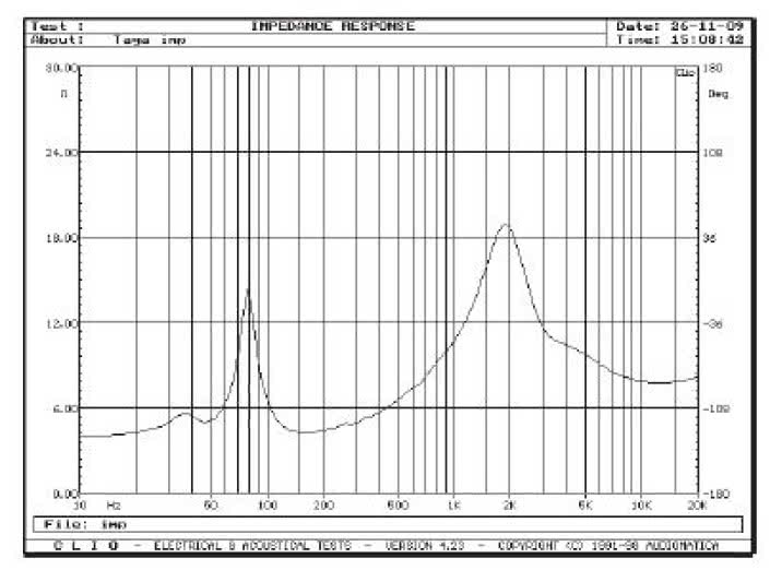

Kolumny przednie systemu Tagi są znamionowo 4-omowe, o czym świadczy minimum na charakterystyce impedancji przy 150 Hz; w zakresie niskotonowym mamy dość nietypowy przebieg impedancji, jest widoczny wyraźnie jeden wierzchołek przy 80 Hz, jakby Harmony były konstrukcją z obudową zamkniętą, a przecież widzimy otwór bas-refleks - albo został on bardzo mocno wytłumiony, albo układ jest bardziej skomplikowany, np. z dwoma komorami o różnych parametrach - dlatego drugi wierzchołek przy 40 Hz jest ledwo zaznaczony.

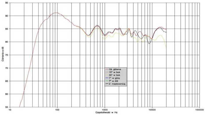

Charakterystyka przetwarzania wskazuje jednak na bardzo efektywne działanie całego układu w zakresie niskich częstotliwości; to ani trochę nie jest profil satelitarnego zespołu głośnikowego, zaprojektowanego pod kątem współpracy z subwooferem, lecz przypadek pełnozakresowej, samodzielnej kolumny, i to grającej basem bardzo obficie, z pięknym rozciągnięciem! Spadek -6 dB względem średniego poziomu (86 dB) mamy przy ardzo niskich 35 Hz, a względem wierzchołka (przy 100 Hz) - przy 40 Hz.
Sytuacja jest więc zupełnie inna niż w systemie Fergusona, gdzie zaakceptowaliśmy rezygnację z przetwarzania niskiego basu przez głośniki przednie, skoro w systemie pracuje subwoofer. Czy powinniśmy w takim razie krytykować działanie Tagi? Wręcz przeciwnie, taki system daje nam jeszcze więcej możliwości. O ile tylko system podłączymy do amplitunera wyposażonego w odpowiednie (dzisiaj już zupełnie standardowe) procesory, możemy z kanałów przednich odfiltrować niskie częstotliwości; możemy ustalić w zasadzie dowolnie niską częstotliwość podziału; wreszcie możemy traktować subwoofer jako wsparcie nie zawsze konieczne, a więc przede wszystkim nie musimy włączać go przy słuchaniu muzyki, a jedynie podczas oglądaniu filmów, gdy potrzebny jest zapas basu na okoliczność katastrof i żywiołów. Takie podejście ma wielu zwolenników i znajdzie tu możliwość realizacji za wyjątkowo atrakcyjną cenę, bo okazuje się, że mamy nie tylko system wielokanałowy z subwooferem, ale też pełnozakresowe kolumny przednie.
Zakres średniowysokotonowy jest dobrze wyrównany, z małym osłabieniem w okolicach 8 kHz; niewielki, ale rzadko spotykany niedobór tonów wysokich, przy wyraźnej ekspozycji niskich, może określać ciepłe, spokojne brzmienie. Wobec tego warto zachować każdy decybel wysokich tonów, ustawić kolumny osiami głównymi w stronę miejsca odsłuchowego i zdjąć maskownicę. Wypada jeszcze wrócić do zakresu tonów niskich i wyjaśnić, że jego wyeksponowanie będzie wpływało na częstotliwość podziału przy filtrowaniu prowadzonym przez zewnętrzny procesor - będzie ona w praktyce trochę niższa, niż ustawiona w menu amplitunera; jeżeli ustalimy np. 100 Hz, to faktycznie spadek - 6 dB będzie przy ok. 80 Hz; dlatego też należy równocześnie obniżyć częstotliwość filtrowania subwoofera, którego zakres regulacji na szczęście wystarcza, aby wyjść z tej sytuacji obronną ręką (przy najniższym filtrowaniu spadek -6 dB mamy przy 75 Hz), choć szkoda, że nie umożliwia jeszcze niższego podziału, do czego zdolne są kolumny główne. Z kolei możliwość ustawienia bardzo wysokiej częstotliwości filtrowania (spadek - 6 dB przy 130 Hz) nie powinna być w tym systemie wykorzystywana, ale charakterystykę taką można uznać za dobrą podstawę do filtrowania przez zewnętrzny procesor.

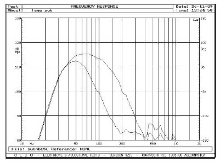

Spadek -6 dB na dolnym zboczu zmienia się w granicach 30 Hz - 35 Hz w zależności od ustalonej górnej częstotliwości filtrowania (podziału). Wynik wyśmienity, jak na subwoofer za tak śmieszną cenę, choć pozornie tylko niewiele lepszy od możliwości demonstrowanych przez szerokopasmowe kolumny przednie. Może się więc wydawać, że dedykowany im subwoofer jest trochę za słaby i trochę racji w tym jest, jednak z drugiej strony jego użycie w seansach kinowych, przy dobrym wyregulowaniu, z pewnością znacznie zwiększy możliwości całego systemu - również dzięki pracy jego własnego wzmacniacza. Nawet nie poddając pomiarom głośnika centralnego i surroundowych, jakość systemu Tagi można ocenić bardzo wysoko. Sam podsystem, kolumny główne - subwoofer, byłby spokojnie wart ceny 2000 zł, bo przecież za takie kolumny można by zapłacić grubo ponad 1000 zł, podobnie jak za subwoofer. Albo to skopiowali - i to dobrze skopiowali - albo mają już dobrych inżynierów, a do tego nadal pracują za miskę ryżu. Może dwie. Komu to przeszkadza, wcale nie ma łatwego wyboru - nie może kupić podobnej jakości za dwa razy wyższą cenę, bo zapłaci tylko za renomę jakiejś zachodniej marki, a Chińczyk i tak dostanie swoje dwie miski ryżu...
