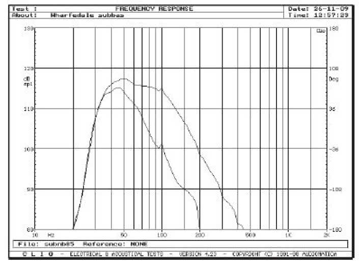

Laboratorium Śilny bas i niska efektywność kolumn głównych, świetny subwoofer.

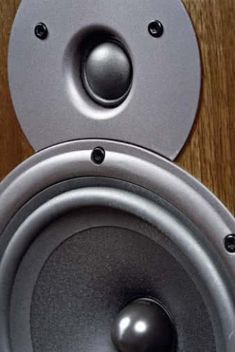

Duże wolnostojące kolumny przednie z ładną skrzynką, z efektownymi, "pękatymi" ścianami bocznymi zaopatrzono w trzy przetworniki. Tekstylna kopułka wysokotonowa ma średnicę 25 mm, asystują jej dwa 17-cm przetworniki o zróżnicowanej konstrukcji.
Membrana dolnego zaopatrzona jest w dużą, wklęsłą nakładkę przeciwpyłową, podczas gdy górny ma wklejony mały stożek. Wszystko wskazuje na to, że mamy klasyczny, a nawet zaawansowany (różne przetworniki niskotonowy i nisko-średniotonowy) układ dwuipółdrożny.
Wykręcenie głośników przynosi jednak niespodziankę - tylko górny przetwornik zaopatrzony jest w napęd, dolny jest jedynie membraną bierną. Sprawa o tyle nietypowa, że wszystko umieszczone jest w komorze z tunelem bas-refleks… Tworzą się więc dwa układy rezonansowe - niezwykły efekt ich działania można prześledzić w pomiarach.

Metalowe kosze głośników są ścięte po bokach, co pozwoliło zredukować szerokość przedniej ścianki kolumny. Dodatkowo front tweetera zmodyfikowano w taki sposób, by zbliżyć go do głośnika nisko-średniotonowego.

Na szczęście żaden z testowanych systemów nie skazuje nas na taką ułomność, bo wszystkie subwoofery wyglądają i działają bardzo poważnie, a kolumny Tagi i Wharfedale też mają basu pod dostatkiem.

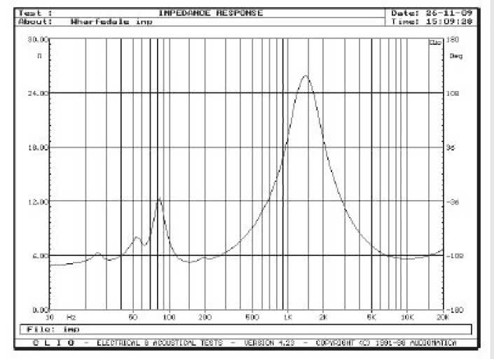

Reprezentowany przez kolumny główne (i subwoofer) system Wharfedale wydaje się najłatwiejszym obciążeniem dla podłączonego amplitunera - nawet jeżeli pozostałe elementy (głośniki surroundowe i centralny) miałyby impedancję niższą niż przednie lewy i prawy, to 6 omów tych ostatnich jest decydujące dla komfortu amplitunera (zwłaszcza gdy będziemy słuchać muzyki w stereo...). Minimum przy 150 Hz ma wartość ok. 5,5 oma, co w pełni uzasadnia przyznanie 6-omowej impedancji znamionowej.

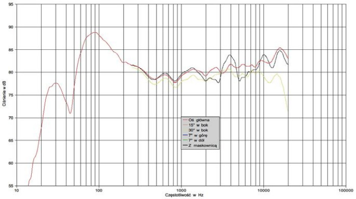

W zakresie poniżej 100 Hz widać aż trzy lokalne wierzchołki, wywołane bardzo nietypowym układem rezonansowym obudowy - napędza go jeden głośnik, ale pobudza on nie tylko otwór bas-refleksu, lecz również membranę bierną. Układ nie wydaje się bardzo skomplikowany, jednak jego działanie jest niezwykłe i, szczerze mówiąc, wcale nie specjalnie korzystne, dlatego jest on bardzo rzadko spotykany, a w zasadzie prawie w ogóle (poza obecnym przypadkiem pamiętam tylko jeden raz - ponad dziesięć lat temu z czymś podobnym wystąpiła firma B&W w modelu 602.5, ale po krótkiej przygodzie porzuciła tę koncepcję).
Dlaczego - obrazuje charakterystyka przetwarzania. Nadzieje początkujących konstruktorów na to, że tego typu kombinacje spowodują uzupełnianie się różnych rezonansów i zapewnią lepsze wyrównanie końcowej charakterystyki, zderzają się z ponurą rzeczywistością - pojawia się wyraźne osłabienie przy 45 Hz; wynika ono z fazowego niezgrania promieniowania otworu i membrany biernej, elementów różnie dostrojonych. To układ jednokomorowy, a gdy z jednej komory wyprowadzamy np. dwa różnej długości tunele, wcale nie powoduje to powstania niezależnych układów rezonansowych - układ stroi się do jednej częstotliwości rezonansowej, "widząc" całkowitą powierzchnię otworów i masę powietrza w tunelach; gdy jednak w jednej obudowie założymy otwór i membranę bierną, każdy z tych elementów dostroi się niezależnie, w dodatku sposób działania membrany biernej jest nieco bardziej złożony niż otworu (gdyż występuje dodatkowy parametr podatności samych zawieszeń membrany).
Wszystko to prowadzi nie do wyrównania charakterystyki, ale do bałaganu. Na szczęście otwór można po prostu zamknąć, sprowadzając działanie kolumny do działania klasycznego układu z membraną bierną. Zaproponowanie dubeltowego układu z otworem i membraną, jeżeli nie wywodzi się z jakichś bardzo subiektywnych testów odsłuchowych, najprawdopodobniej ma źródło w zamiarze "uatrakcyjnienia" konstrukcji czy wręcz sugerowania, że to układ dwuipółdrożny z dwoma aktywnymi głośnikami (niskotonowym i nisko-średniotonowym). Ostatecznie zakres niskich częstotliwości można też odfiltrować w amplitunerze, gdy kolumny działają w systemie z subwooferem; ale nawet wtedy warto otwór zamknąć, już nie tyle z powodu osłabienia przy 45 Hz, ale wyeksponowania zakresu 100 Hz.
Zakres powyżej 250 Hz przetwarzany jest z lekką tendencją wznoszącą w kierunku częstotliwości wysokich, nie jest obciążony wyraźnymi rezonansami - te wywołuje dopiero maskownica, z podbiciem 4 kHz na czele; zdecydowanie zalecane jest jej zdjęcie. Charakterystyka z osi 30° trzyma się dziarsko, jest nawet bardziej neutralna (bez eksponowania wysokich) od charakterystyki z osi głównej, więc można próbować ustawienia osiami biegnącymi po bokach miejsca odsłuchowego. Poza problemami basu i maskownicy, które zresztą da się rozwiązać, charakterystyka Diamondów prezentuje się bardzo obiecująco.
Nie można tylko cieszyć się z wysokiej efektywności - wychodząc z zakresu podbitego basu, pozostajemy na poziomie ok. 82 dB. Ale nic dziwnego - układ jest przecież dwudrożny i 6-omowy. A ponieważ jest dwudrożny, to i bardzo dużej mocy do niego też nie dostarczymy, dlatego tym bardziej warto odciążyć kolumny przednie od niskich częstotliwości. Subwoofer SW150 legitymuje się dużymi możliwościami i nie daje powodów do żadnej krytyki. Bardzo szeroki zakres regulacji górnej częstotliwości granicznej pozwala na swobodne "ręczne" sterowanie częstotliwością podziału (inną opcją jest korzystanie z filtrowania w amplitunerze) - spadek -6 dB możemy przesuwać między 65 Hz a 120 Hz, co z pewnością wystarczy do zgrania nie tylko z Diamondami, ale i większością kolumn. Dolna częstotliwość graniczna jest bardzo niska, leży w okolicach 30 Hz i jest niezależna względem położenia górnej częstotliwości granicznej. Bardzo duże nachylenie poniżej 30 Hz wskazuje na filtrowanie subsoniczne, które zabezpieczy przetwornik subwoofera przed przeciążeniem.
