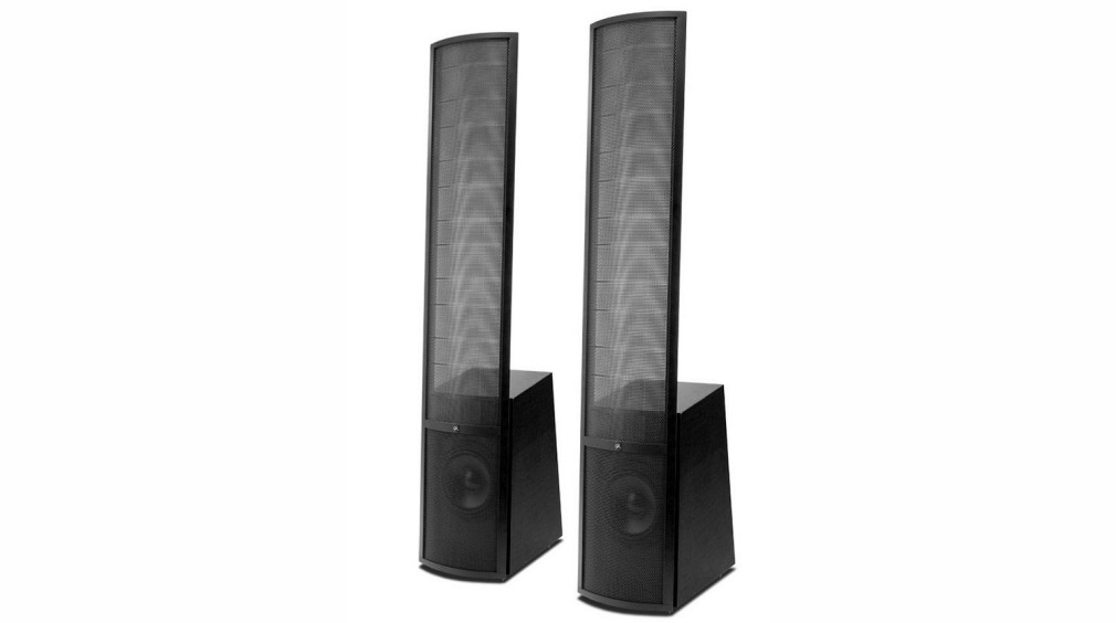

Najtańszą propozycją, którą Martin Logan poleca traktować poważnie, jest właśnie Martin Logan Vista. Już pierwsze wrażenie po jej wypakowaniu w pełni potwierdziło takie oczekiwania, było nawet nadspodziewanie dobre.
Logan Mniejszy
Oto konstrukcja skomponowana na podobieństwo imponujących, wielkich Loganów z referencyjnej serii Reserve ESL, znacznie mniejsza, ale nie śmieszna, lecz przyjazna. Nie wystraszy gabarytami, niewielu zainteresowanych poważnymi kolumnami powie, że na coś takiego nie ma  miejsca.
Jedną z prymarnych zalet elektrostatu jest jego jednodrożność - wyeliminowanie zwrotnicy sterującej układem wielu wyspecjalizowanych przetworników, jaki widzimy w  typowych kolumnach. Jednak zachowanie tej zalety przy osiągnięciu szerokiego pasma,  pokrywającego zakres niskich częstotliwości, wraz z dużą mocą i dynamiką, wymaga  przygotowania bardzo dużego panelu.
Taką bezkompromisową konstrukcję w cenie bliskiej 100 000 zł Logan ma również w ofercie -  flagowy model CLX. Wszystkie pozostałe konstrukcje są hybrydami, w których elektrostaty  obsługujące zakres średnio-wysokotonowy są wspierane przez moduły niskotonowe bazujące na  typowych przetwornikach dynamicznych.
Mamy więc układ dwudrożny, choć zupełnie inaczej  skomponowany niż w układach dwudrożnych na bazie przetworników dynamicznych - z  częstotliwością podziału na przełomie niskich i średnich, a nie średnich i wysokich  częstotliwości.

Z drugiej strony, w stosunku do elektrostatu największej hybrydy - Summit X - panel kolumn Martin Logan Vista  wcale nie jest bardzo mały (2400 cm2 vs 3200 cm2), więc nie jest to jakiś ogryzek czy  namiastka "prawdziwego" Logana; taki sam panel producent stosuje w droższym Vantage, a  tylko minimalnie większy (2600 cm2) w najnowszym modelu serii Reserve ESL - Ethos.
We  wszystkich wymienionych modelach jest to panel typu XStat zawierający najlepsze firmowe  rozwiązania, w tym bardzo gęstą perforację statorów, dającą prześwit na większą część  powierzchni membrany znajdującej się między nimi.

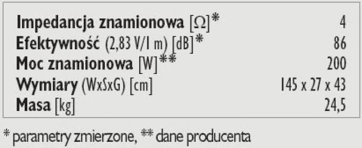

Moc wzmacniacza [W] 200
Wymiary [cm] 145 x 27 x 43
Typ obudowy br-t
Rodzaj głośników W
Efektywność [dB] 86
Impedancja (Ω) 4

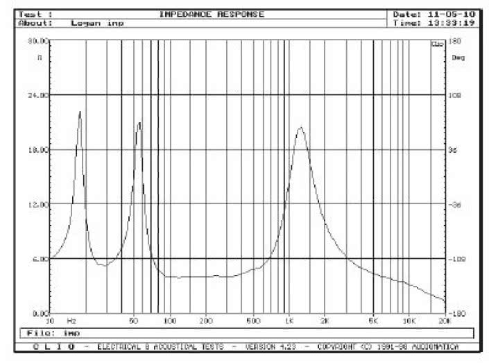

Patrząc na charakterystykę impedancji Vista, trudno byłoby odgadnąć hybrydową, po części elektrostatyczną naturę tej konstrukcji. Wprawne oko wychwyci jednak jeden podejrzany szczegół - spadek do bardzo niskiego poziomu przy 20 kHz. Firma podaje rzetelnie, że mamy się tu spodziewać poziomu 1,2 oma - i faktycznie tyle zmierzyliśmy. Brzmi to alarmująco, ale bez paniki. Zjawisko charakterystyczne właśnie dla elektrostatów jest nieprzyjemne tylko dla niektórych, najmniej stabilnych wzmacniaczy, mające skutki także przy współpracy ze wzmacniaczami o bardzo niskim współczynniku tłumienia (np. lampowych) - relatywnie wysoka impedancja wyjściowa wzmacniacza wraz z niską impedancją obciążenia stworzą dzielnik napięcia powodujący spadek poziomu w tym zakresie ("przygaszenie" tonów wysokich)
Nie mówimy tu o żadnej wydajności prądowej i kontroli basu, bo rzecz rozgrywa się na drugim skraju pasma, gdzie pobór mocy jest bardzo niewielki. Określając impedancję znamionową na podstawie minimum powyżej basowych rezonansów, możemy mówić o 4 omach (w zakresie 100 Hz - 300 Hz poziom oscyluje niedaleko tej wartości), tyle właśnie uczciwie podaje Logan w katalogu. Zachęcony tym, zacząłem szukać deklarowanej efektywności, zaciekawiony, czy i tutaj firma wykaże się taką rzetelnością; w zestawie danych nie ma jednak w ogóle efektywności (czułości), a nie jest ona - zmierzona w naszym laboratorium - wcale zawstydzająco niska, bo 86 dB to niemal stały poziom tego testu.
Pozostając jeszcze przy charakterystyce impedancji, widzimy dwa wierzchołki w zakresie niskotonowym, pochodzące z systemu bas-refleks, w którym pracuje głośnik dynamiczny. Minimum między nimi lokuje się przy 30 Hz - układ rezonansowy dostrojony jest bardzo nisko. Na charakterystyce przetwarzania daje to spadek dość łagodny (jak na bas-refleks) właśnie aż do 30 Hz, punkt -6 dB (względem średniego poziomu) odczytujemy przy 35 Hz - bas Visty wcale nie jest tylko nieśmiałym dopełnieniem dla elektrostatycznego głównego dania.

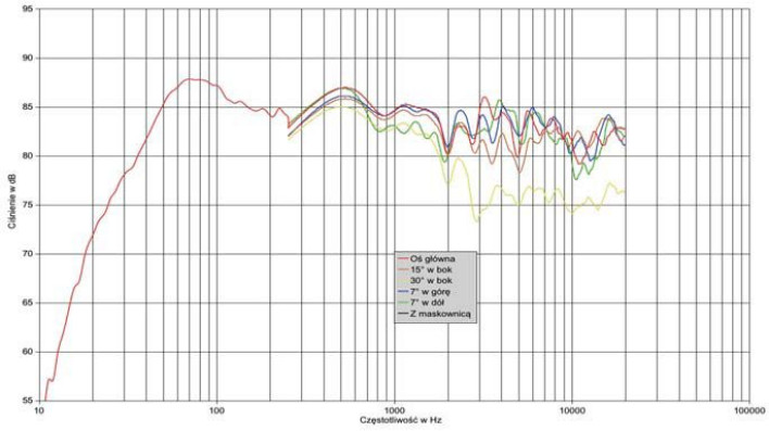

Cała charakterystyka jest dobrze zrównoważona i szerokopasmowa, zakres średnio-wysokotonowy jest - jak na działanie elektrostatu - dobrze wyrównany, szereg drobnych nierównomierności to rzecz znana z działania tego typu przetworników i brzmieniowo mało szkodliwa, bo każdy naturalny dźwięk operuje w szerszym spektrum i na swój sposób "uśrednia" przebieg. Poziom nie opada wyraźnie w kierunku najwyższych częstotliwości, co elektrostatom zdarza się często, zbyt wiele nie odpuszcza nawet w najwyższej oktawie, i to nie tylko na osi głównej - trzyma się stabilnie w badanym zakresie kątów, z wyjątkiem osi 30O (w poziomie), która pokazuje wyraźny spadek już od 2 kHz. Na pewno trzeba Visty skierować wprost na miejsce odsłuchowe. Z relacji odsłuchowych wiadomo, że siadanie zbyt wysoko lub zbyt nisko powoduje poważne zmiany, ale w zakresie +/-7O wszystko wygląda jeszcze dobrze.
